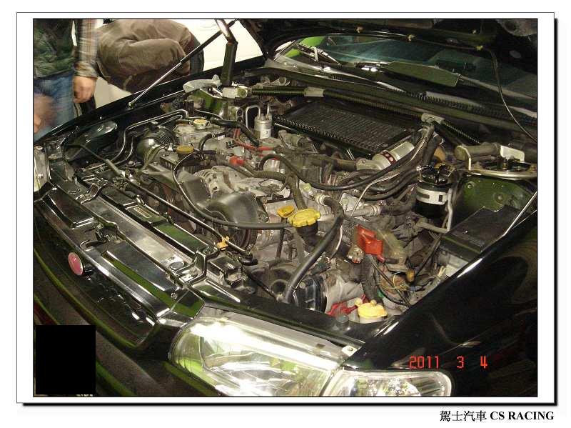

車主二年多來除了定期至大賣場更換機油外,其餘油、水、電皆未檢查更換。
因無固定服務的店家,車主四處安裝改裝品後,常感受到有新的小問題產生,
早上下班後直奔駕士,最想確認的是車況。
項目:全車 油、水、電、底盤檢查

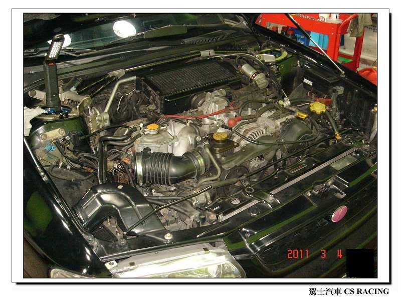

1.油、水、水箱精、電瓶、火星塞更換、換裝NTCL68度低溫節溫器

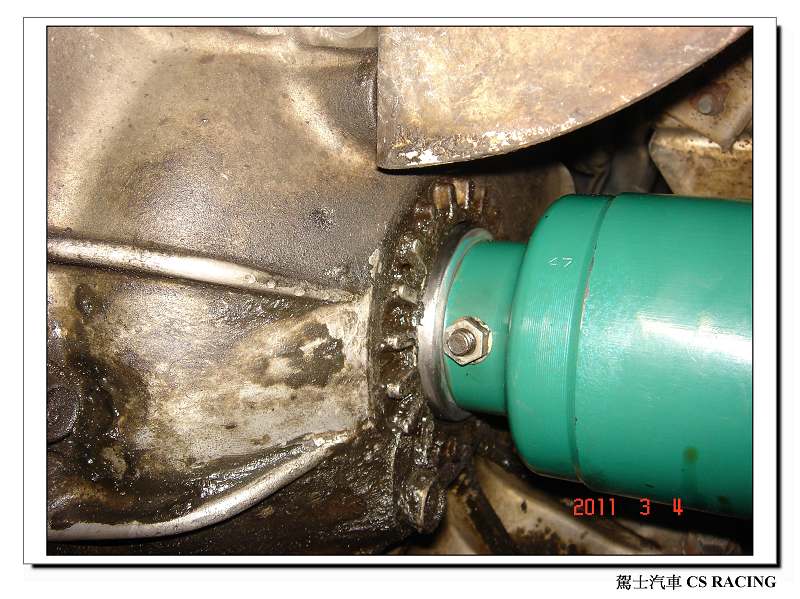

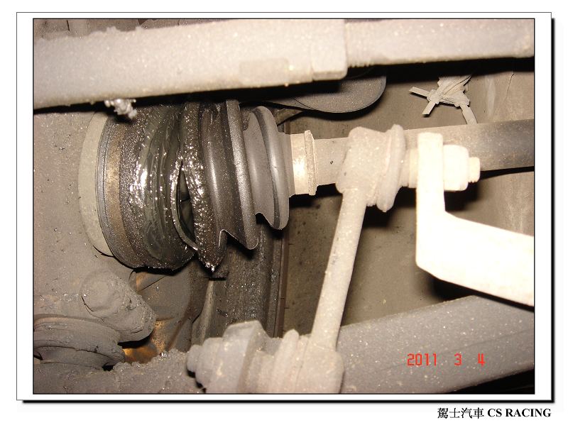

2.傳動軸外半軸、防塵套更換

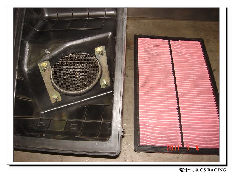

3.空氣箱沒有安裝好 固定腳斷光 空氣心密封膠條未安裝

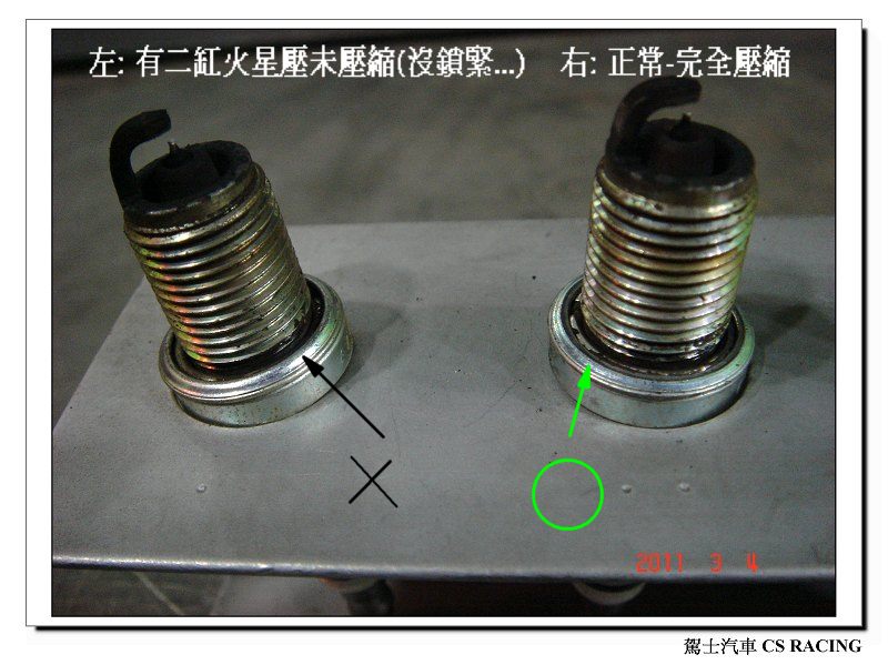

使用二年以上的火星塞 需要更換是不足為奇
比較特殊是的 火星塞有二缸未鎖緊(無壓縮痕跡)

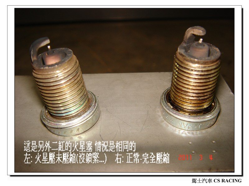

這張照片是另外二缸的火星塞 情況是相同的
可以清楚的看到空氣心本身不髒 反而是內部瀘網上有吸入灰塵

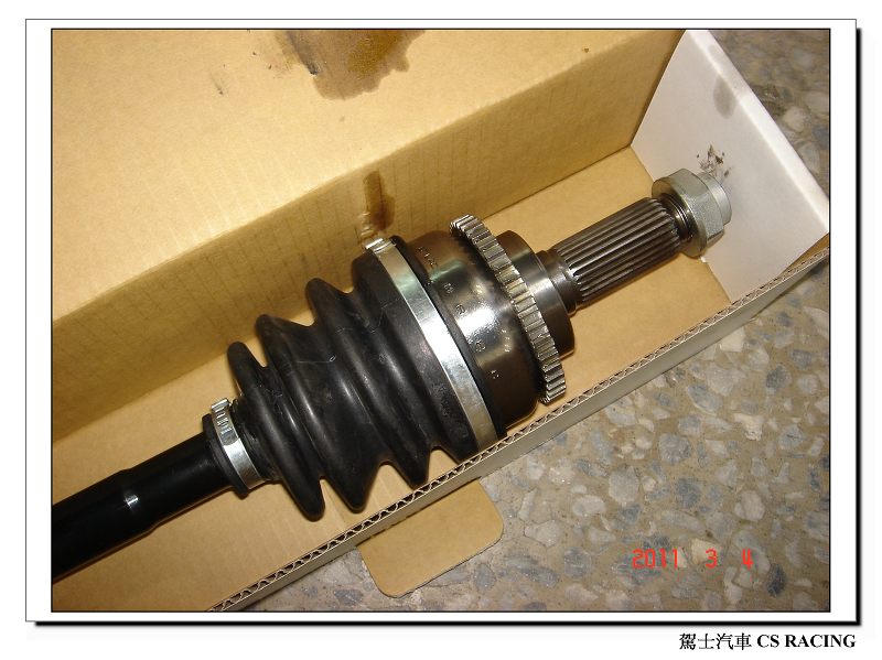

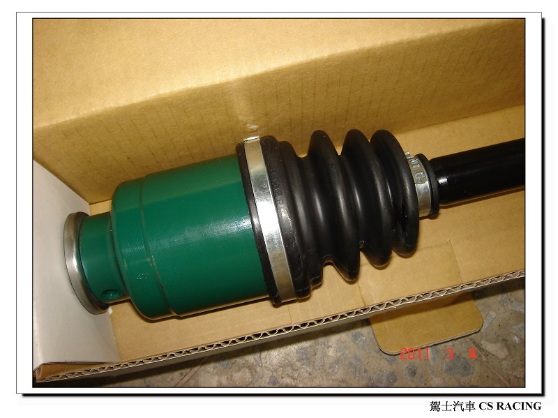

傳動軸外半軸、防塵套更換
