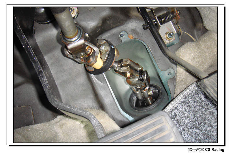

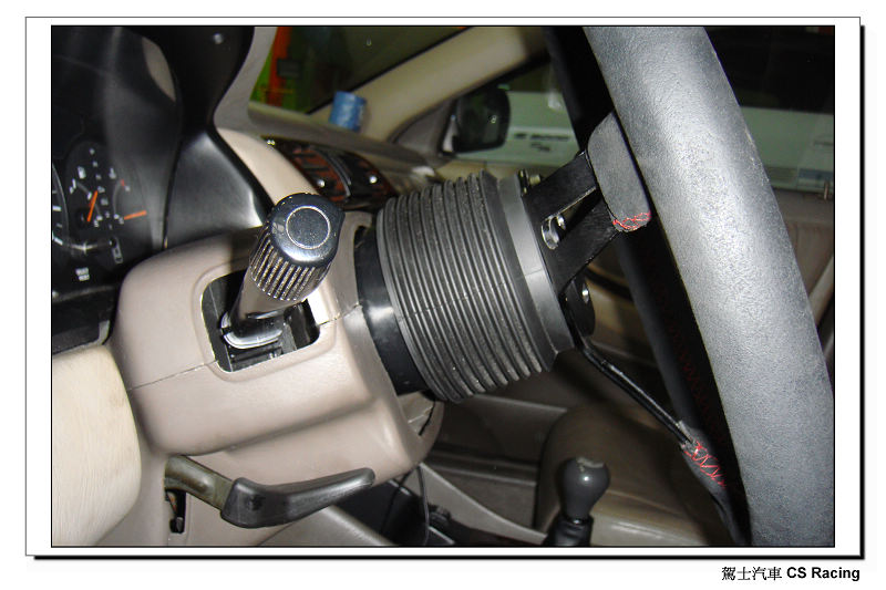

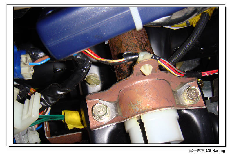

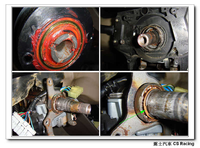

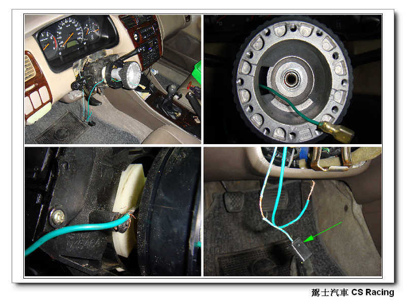

喇叭檢修 方向機柱分解檢修
喇叭的感應片接觸不良
方向機柱中心間隙過大也間接造成喇叭感應不良
一併將周邊線組稍作整理
測試後就可以復原了

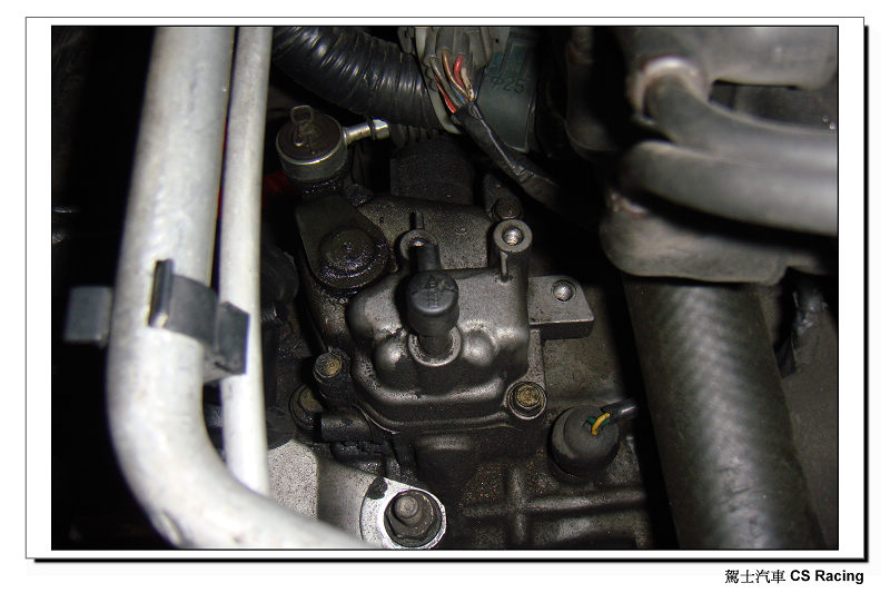

接著要將 變速箱上排檔總成油封更換
這是油封換好之後才要更換的油品
HONDA手排變速箱油
MTF (MANUAL TRANSMISSSION FLUID) 屬於低黏度齒輪油
HONDA車系使用各類手排油都容易有換檔不順 卡卡的感覺
使用MTF就不易有這種情況產生 高速入檔也順 亦有助於減少同步齒輪的磨損
排檔總成漏油的清況

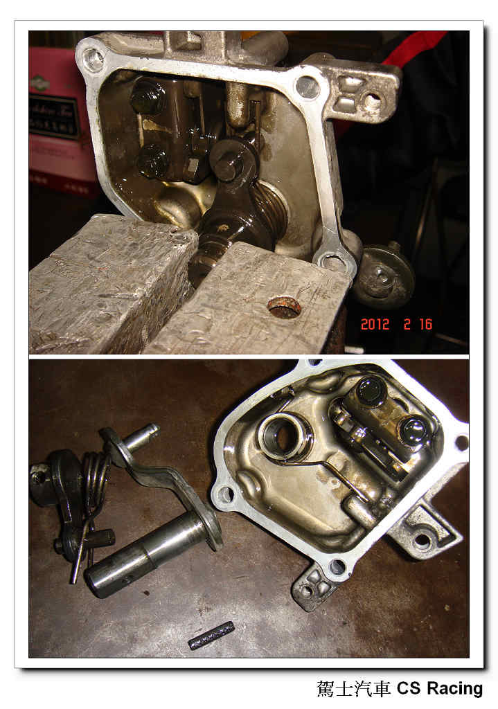

這是排檔總成的零件圖 要更換的是圖中#14 #15 這二枚油封(空檔及入檔油封)
看分解圖更容易了解 後續我們分享的分解、清潔、油封更換步驟

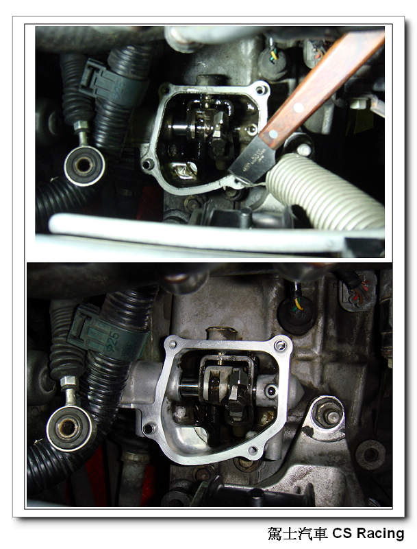

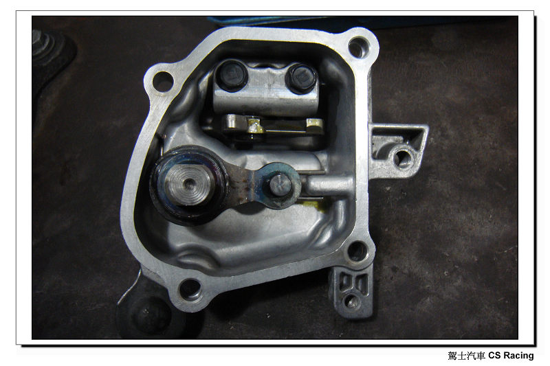

取下上蓋

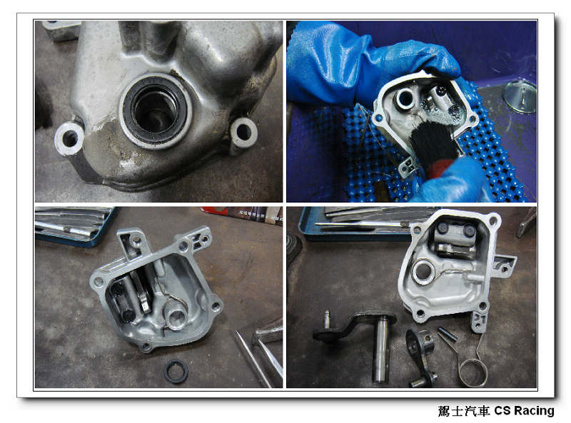

分解撥叉 更換排檔油封
清除油污
清潔、油封更換完成後 再將其組合

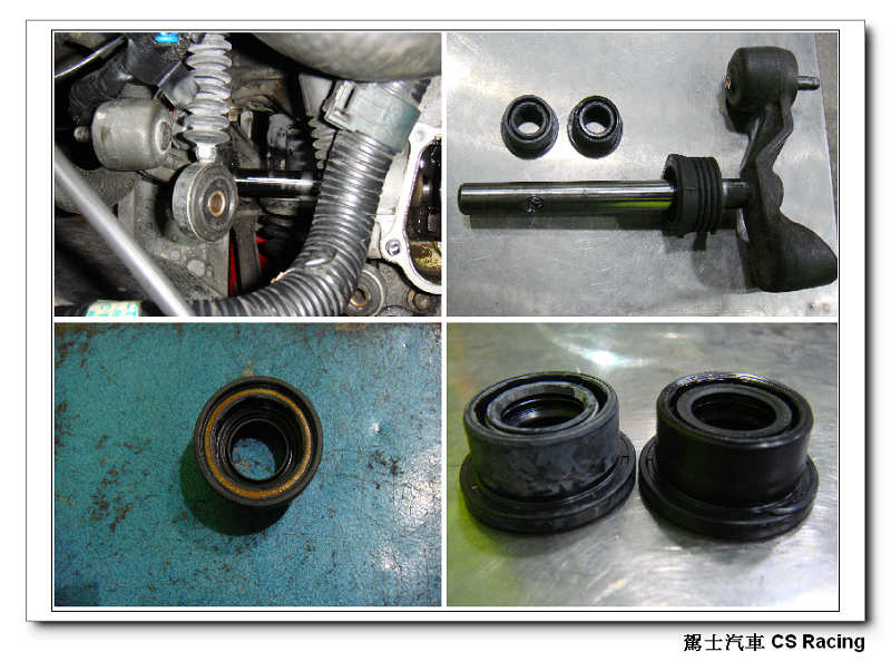

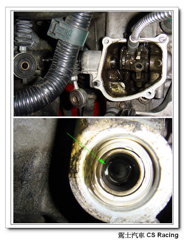

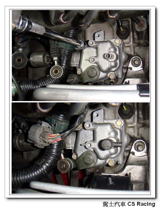

接著要分解變速箱這端的排檔油封

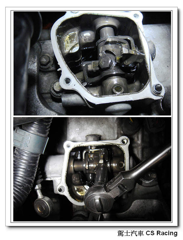

上圖 鬆開螺絲後將插肖取出 分解
下圖中清楚可見油封老化變形造成漏油
分解後 更換油封

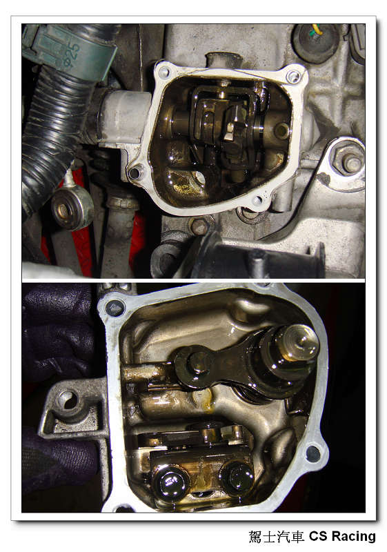

上圖 : 油封更換完成 將其組回 接著要除膠 重新上耐高溫密封膠
下圖 : 除膠完成 清潔油泥
以耐高溫密封膠接合 再將螺絲鎖緊
將周邊徹底清潔除了安全外 也便於日後追蹤辨識
