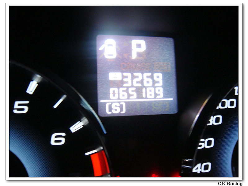

65000公里保養

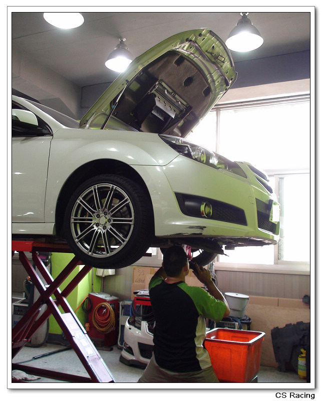

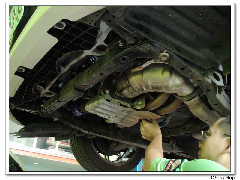

除了機油之外 還要更換水箱精 首先要把油水都"漏乾淨"

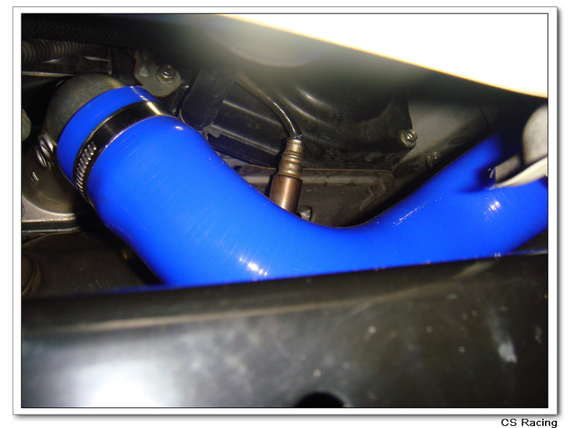

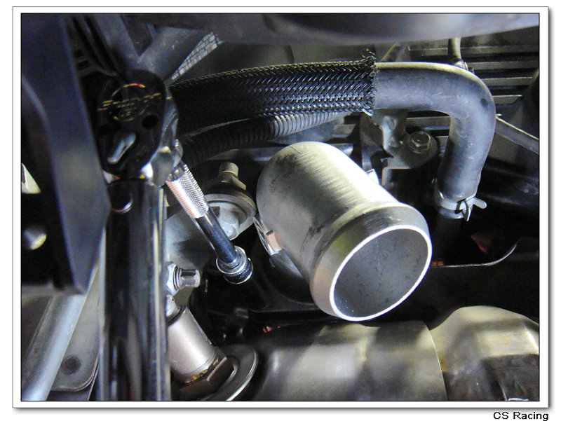

夏日冷卻計劃 利用更換水箱精的機會 今天要把車主團購的上下水管一併做更換

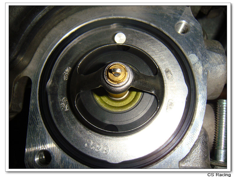

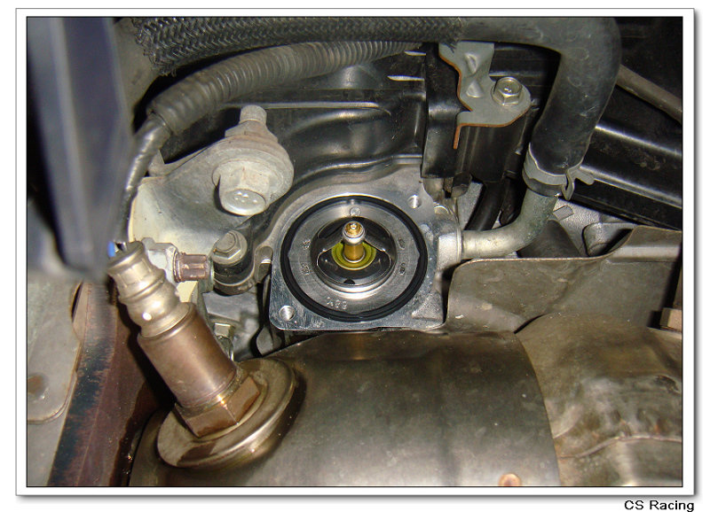

同時也把節溫器換成低溫的
日本原裝 NTCL 68°C Low Temp THERMOSTAT (低溫水龜)
安裝低溫節溫器使引擎水道冷卻水提早循環,引擎水溫不會過高,有利於保護引擎。
水溫未到達工作溫度前,水龜是關閉狀態讓冷卻水在引擎中循環,
這個時候被稱為「小循環」,當溫度到達水龜設定的溫度時,
水龜開啟讓冷卻水到達水箱進行冷卻,此時稱為「大循環」,
低溫水龜的用意就是讓大循環的時間提前,防止引擎溫度過高。

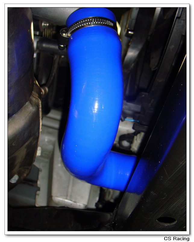

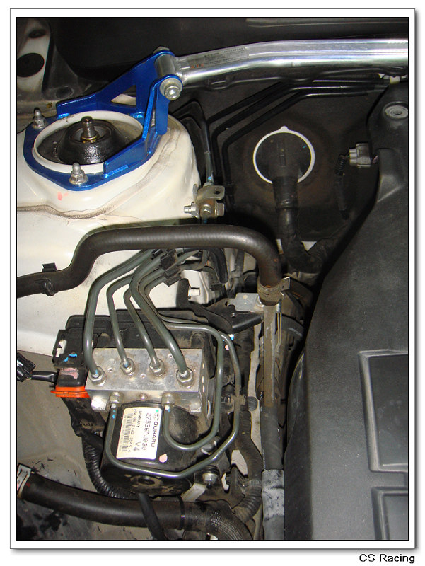

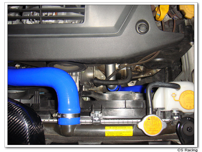

矽膠上下水管

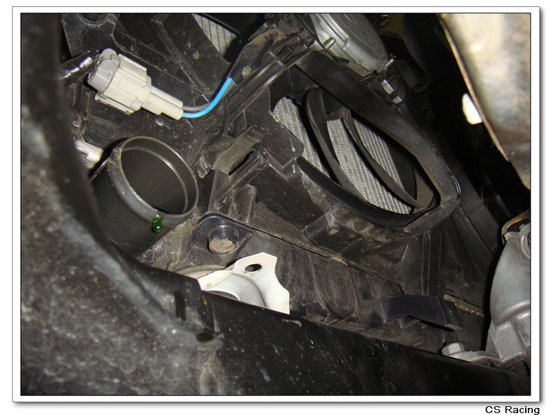

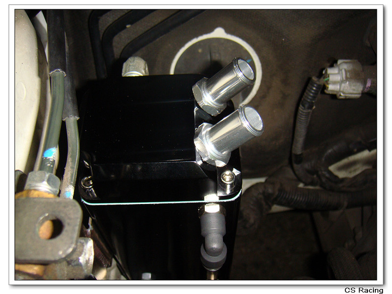

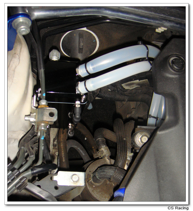

接著要加裝廢油氣回收桶 Oil Tank
管路配置的關係 我們先將集氣箱卸下
腳架訂製
廢油氣回收桶 Oil Tank
一般的廢油氣回收桶內部都沒有過濾設計
※駕士的廢油氣回收桶都是經過加工設計的喔 管路的配置也都不同
我們的設計除了可以有效過濾 更能減少機油過度損耗

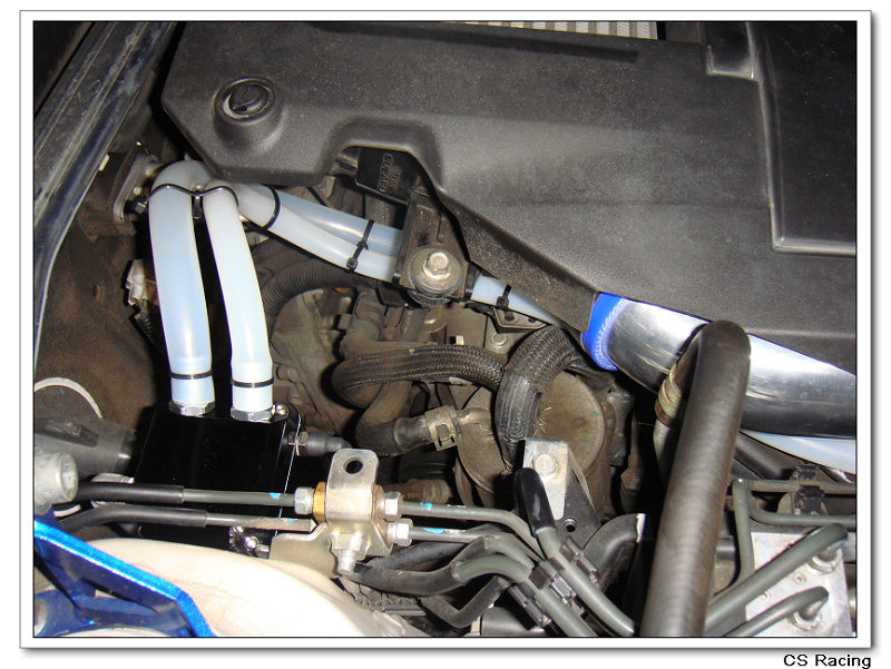

引擎曲軸箱內因引擎作動會產生油氣,大量的氣體積在曲軸箱中,
會造成引擎效率的降低,
因此需要排出,直接排大氣,除了不環保還會造成引擎室充滿油污。
因此發展出在進氣管路端將曲軸及引擎內部廢油氣回收再燃燒的系統,
進氣歧管是作用是提供引擎燃燒的空氣,先排入進氣歧管中,
讓油氣與空氣互相混和,再一起進入燃燒室第二次燃燒掉。
但廢油氣中有未燃燒完全的分子,再加上二次回收時空氣中的微塵,
易形成燃燒室積碳、管路髒污.渦輪吸入過多油氣。
因此加裝廢油氣回收桶,收集及過濾廢油氣是環保又可避免積碳。
我們選用耐高溫的矽膠管 不會有硬化及過度熱漲冷縮的問題

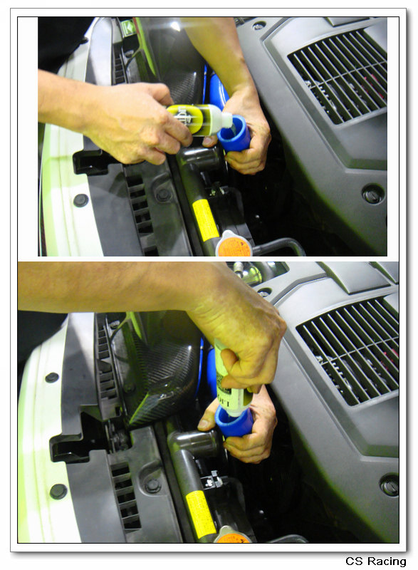

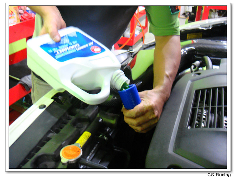

這次要體驗一下 LIQTEK水箱靜電消除液的神奇效果
LIQTEK 日本原裝進口 水箱靜電消除液
消除引擎運轉後,活塞、活塞環與缸壁磨擦所產生的大量靜電。
靜電會造成燃料分子吸附在缸壁上,消除靜電能使燃料經由噴油咀
充份的性能提昇,引擎轉速越高效果越見明顯。

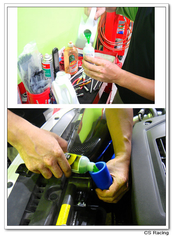

使用前充分搖晃均勻
在空缶內倒入少許水箱精 再次搖晃均勻倒入
100%的水箱精 先稀釋至50%再添加

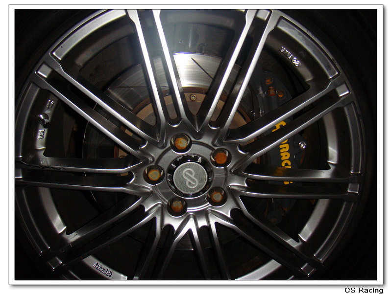

下次保養需要更換煞車皮及碟盤了
