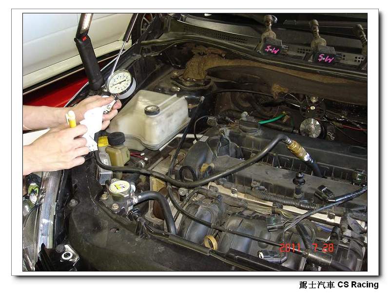

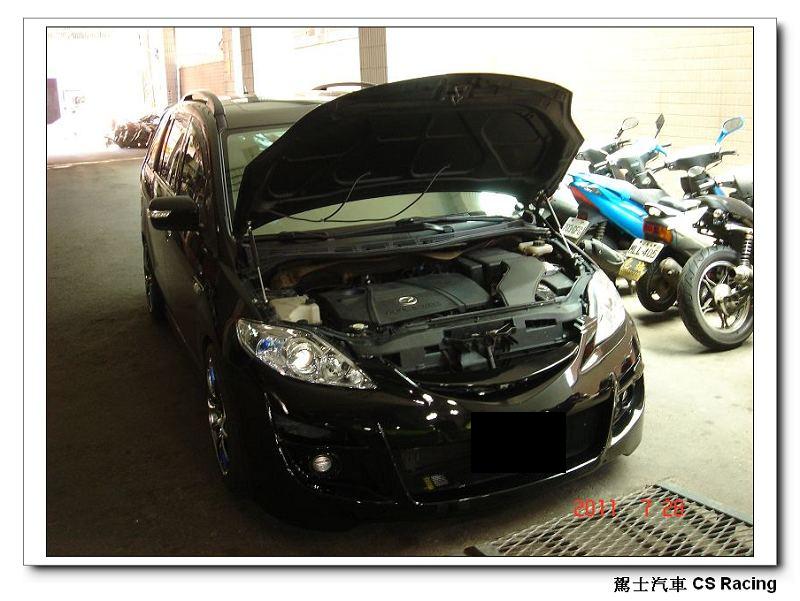

設定前缸壓測量

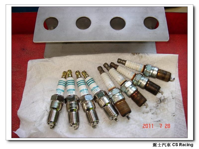

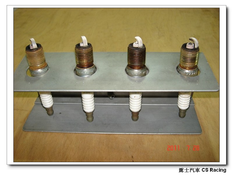

5號火星塞過熱 番號選擇錯誤 2.3L 原廠對應為6號火星塞
更換IT22 銥合金7號火星塞

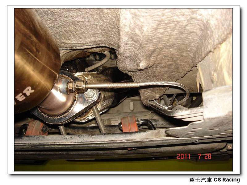

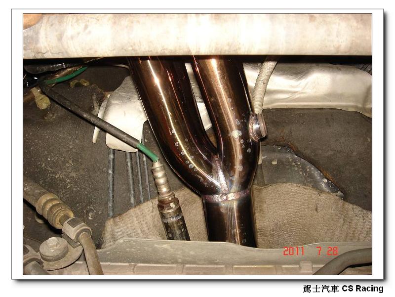

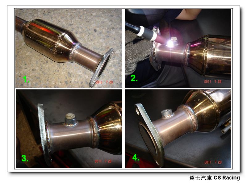

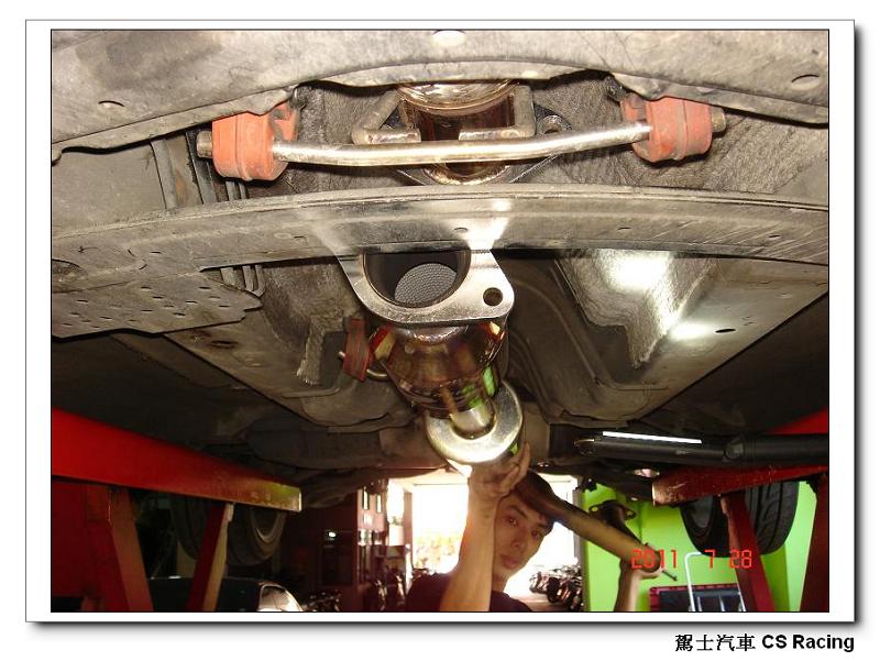

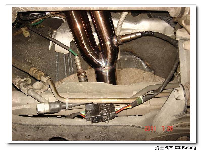

有預留O2孔 沒有排溫孔

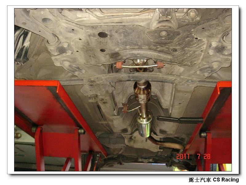

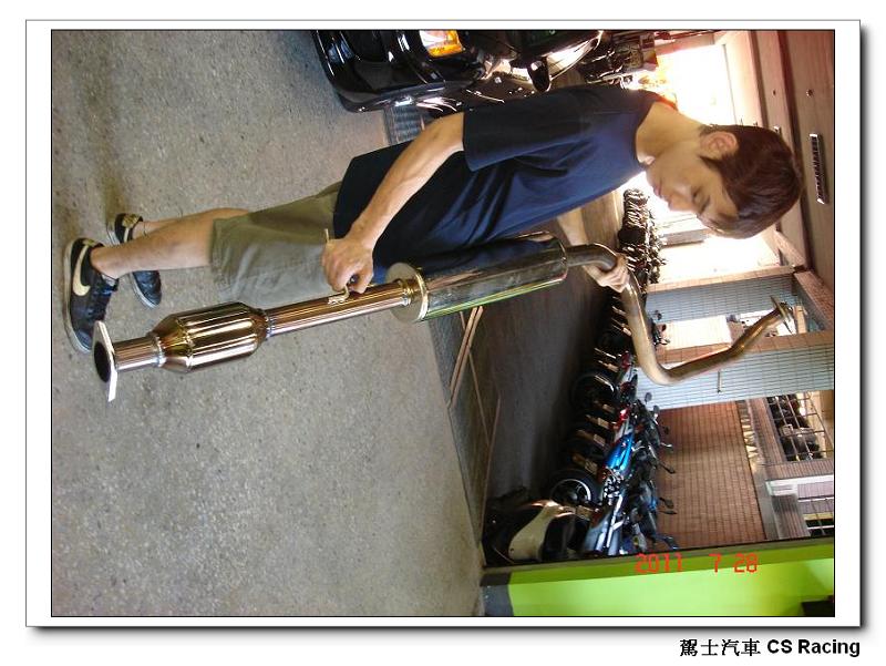

拆卸排氣管 燒焊排溫孔
排溫孔燒焊 選擇接近金屬觸媒的點燒焊

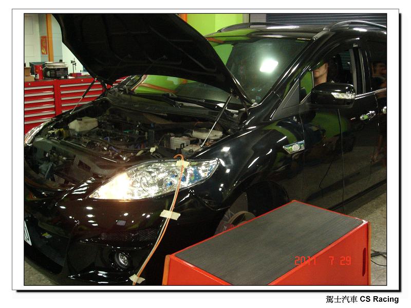

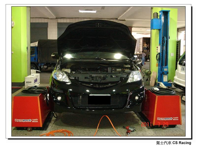

設定前馬力機測試 準備上馬力機

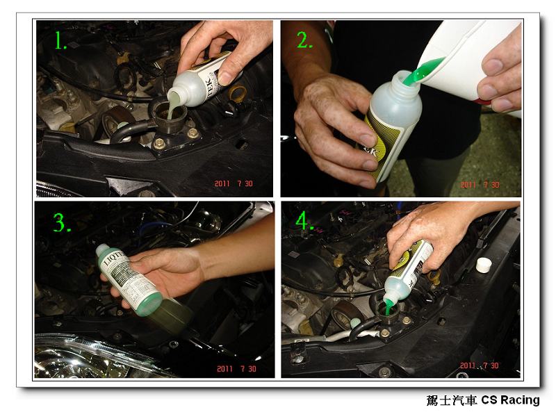

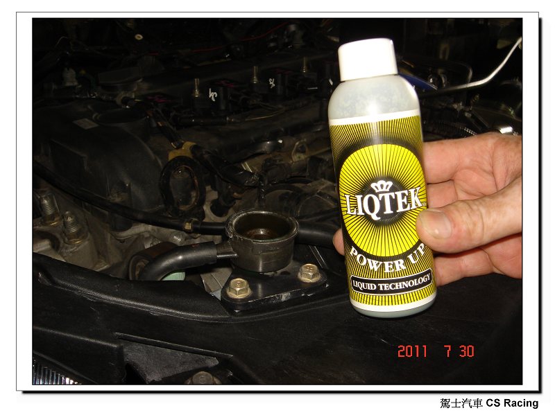

LIQTEK 水箱靜電消除液
消除引擎運轉後,活塞、活塞環與缸壁磨擦所產生的大量靜電。
靜電會造成燃料分子吸附在缸壁上,消除靜電能使燃料經由噴油咀
充份的性能提昇,引擎轉速越高效果越見明顯。

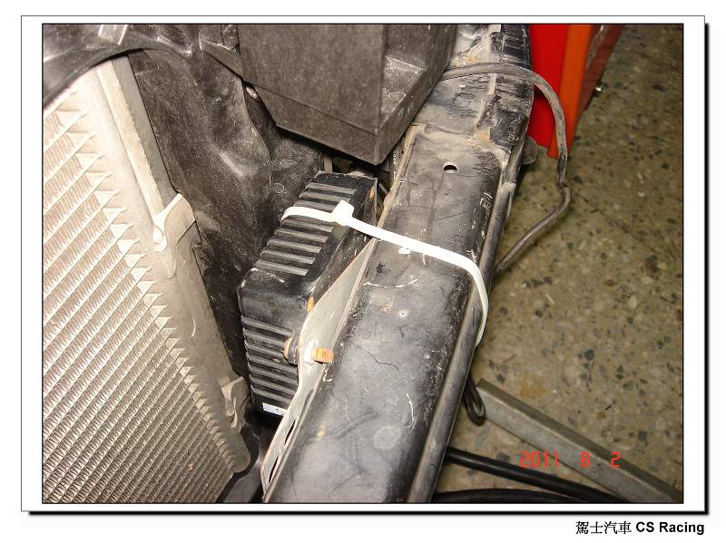

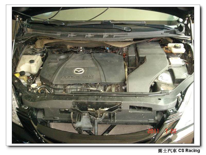

測試中發現 香菇頭吸不到冷空氣 進風效果很差
我們建議由此處強制導風

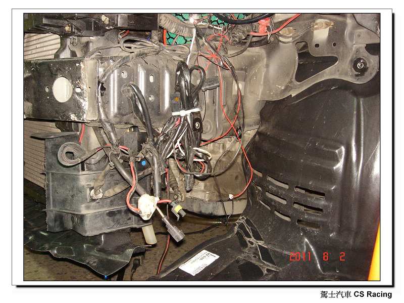

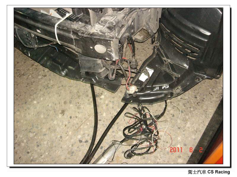

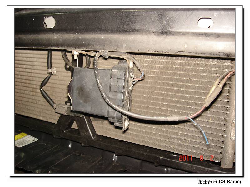

HID的線路需要整理
MAZDA 5 強迫進氣導風管 粗模 訂製中~
