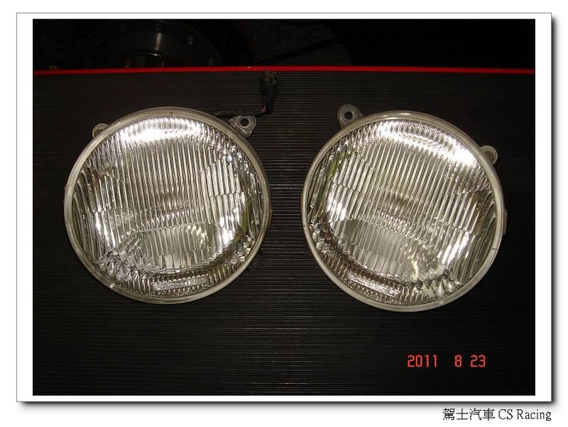

98原裝霧燈

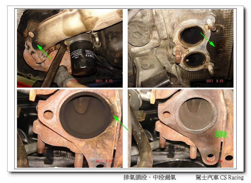

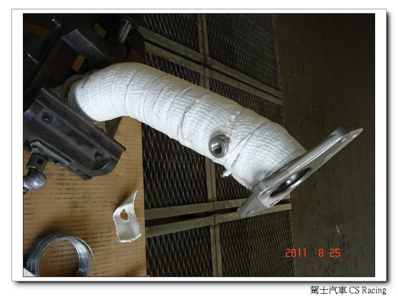

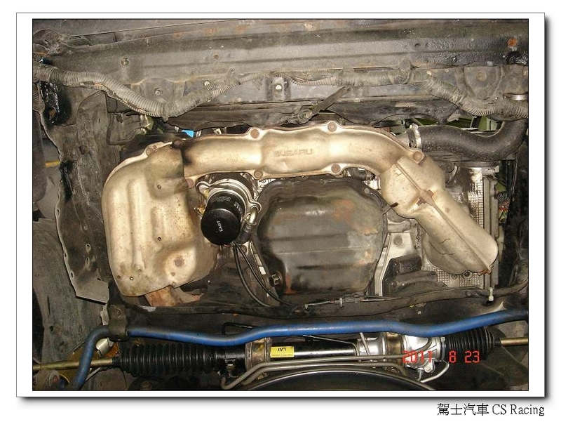

底盤檢修 - 排氣管頭段 中段漏氣

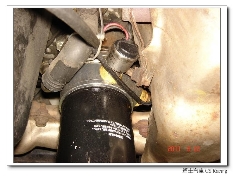

轉接座要修改 卡到DEFI油溫油壓感知器
漏氣的清況相當嚴重 芭蕉軟管墊片也都有漏氣的情況

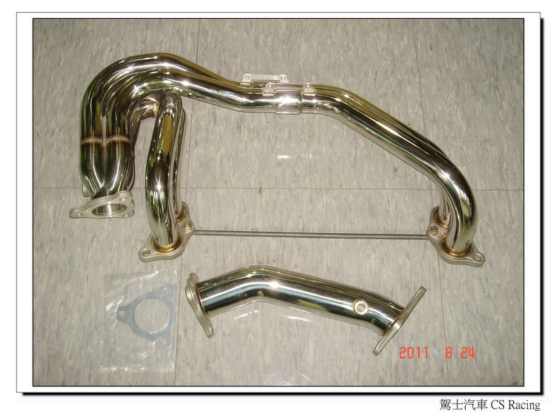

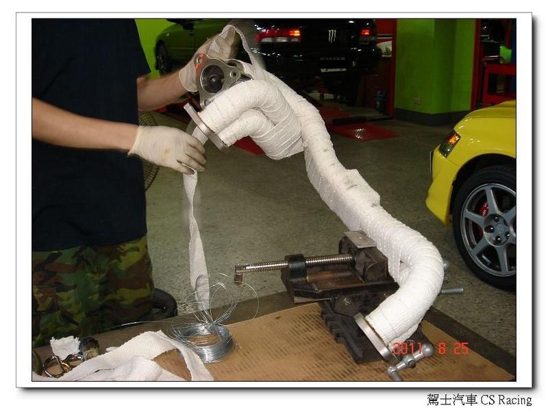

4-1頭段
陶磁隔熱帶包覆

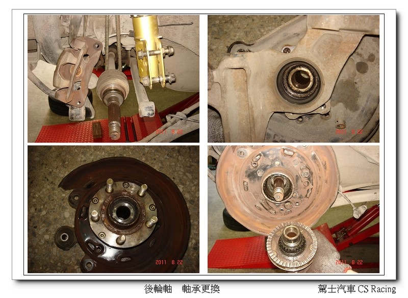

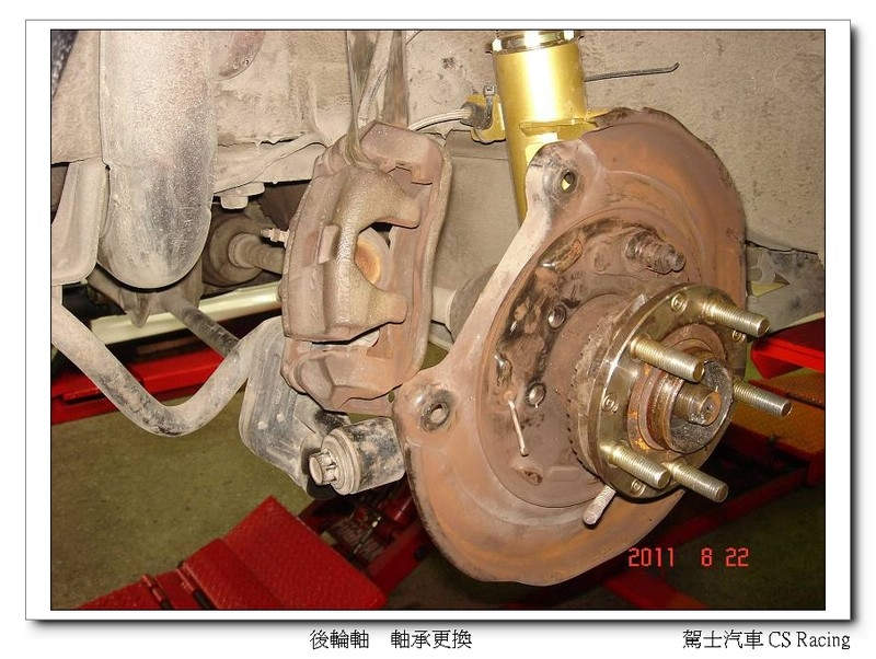

右後輪軸間隙過大 輪軸更換

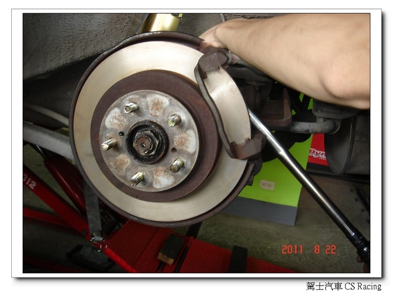

後碟盤吃溝嚴重 車平面
FREODO道路加強版煞車來令片

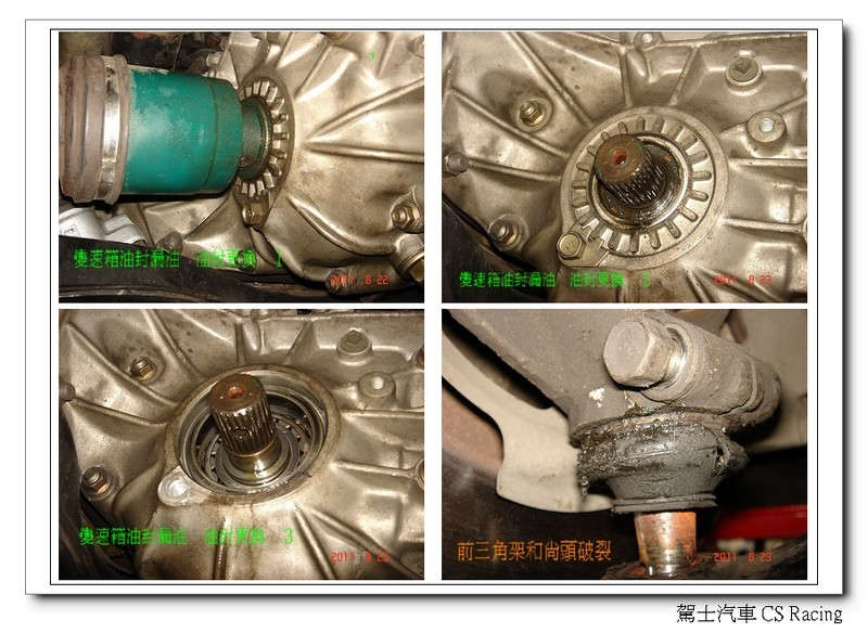

變速箱油封漏油 傳動軸防塵套漏油

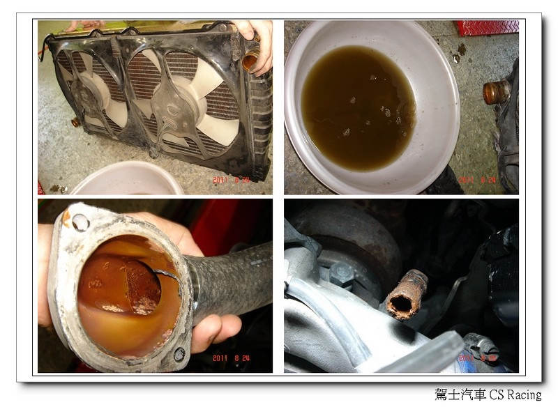

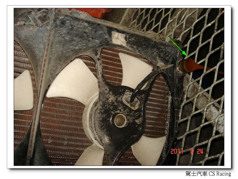

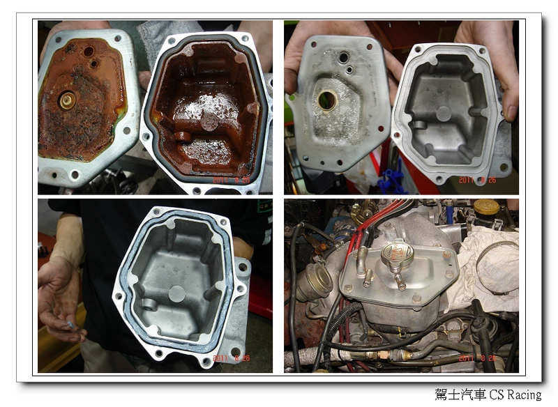

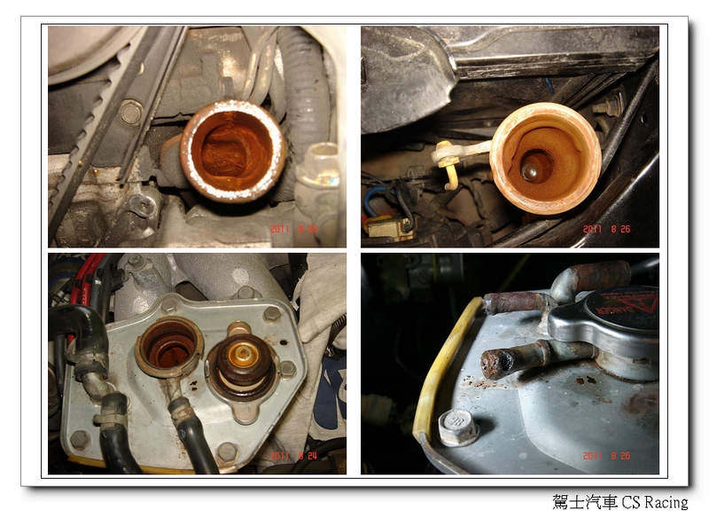

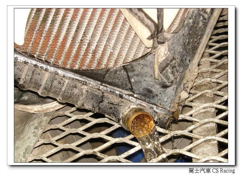

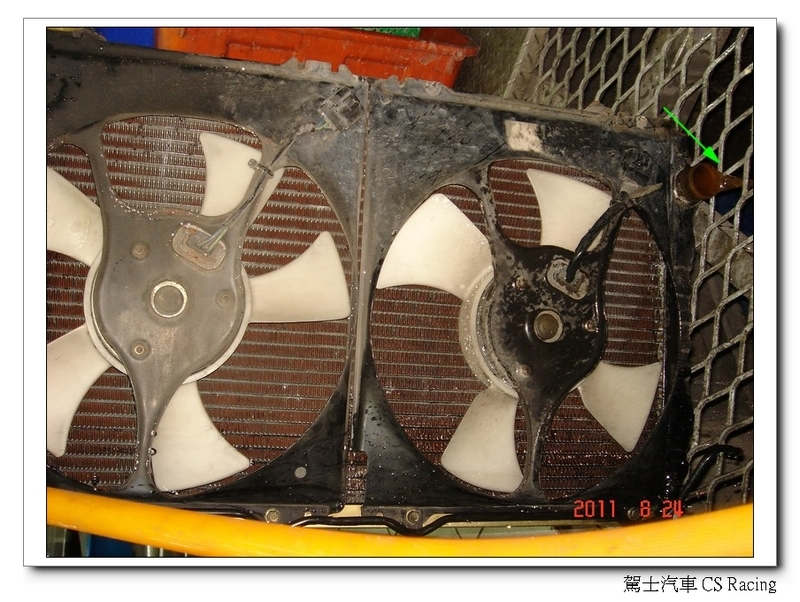

接下來又是未添加水箱精的慘況

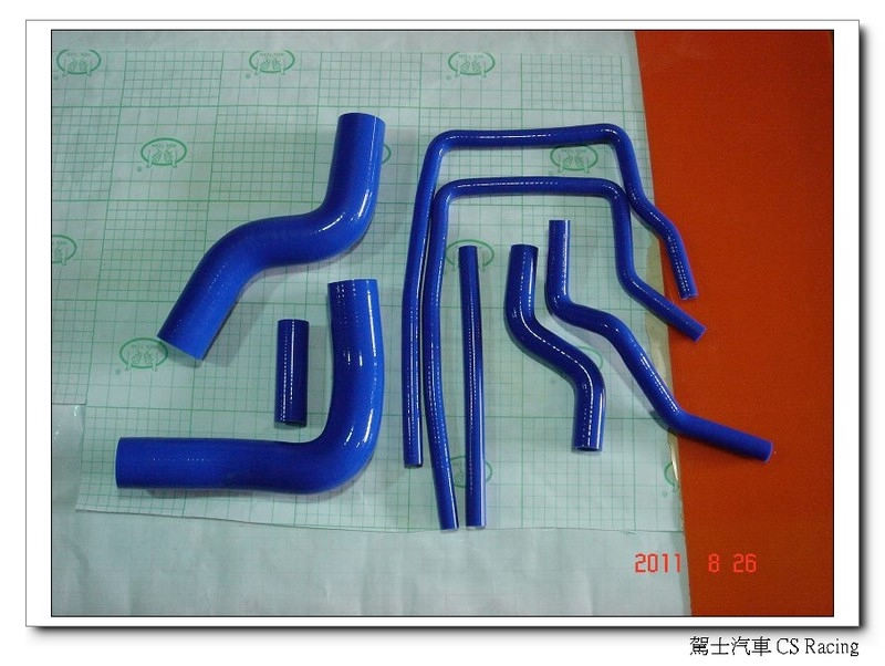

矽膠上下水管 熱水管

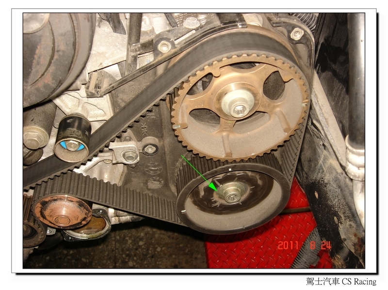

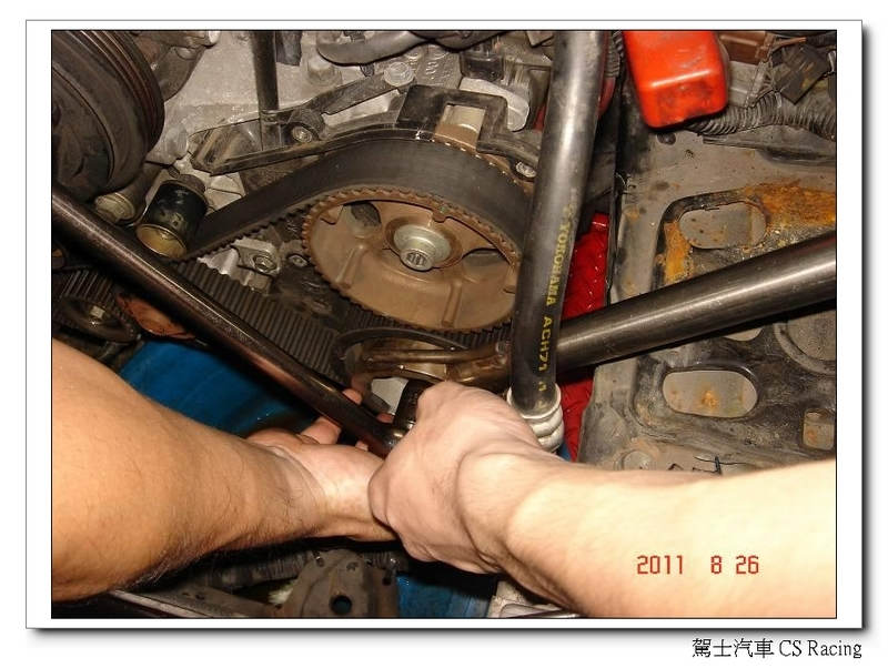

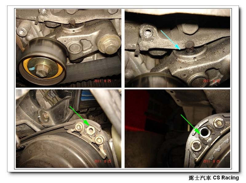

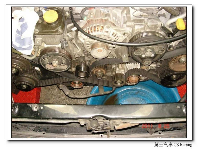

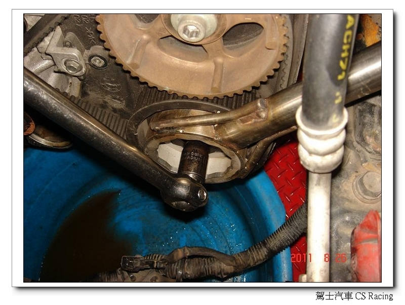

正時皮帶老化 (將更換為POWER強化正時皮帶)

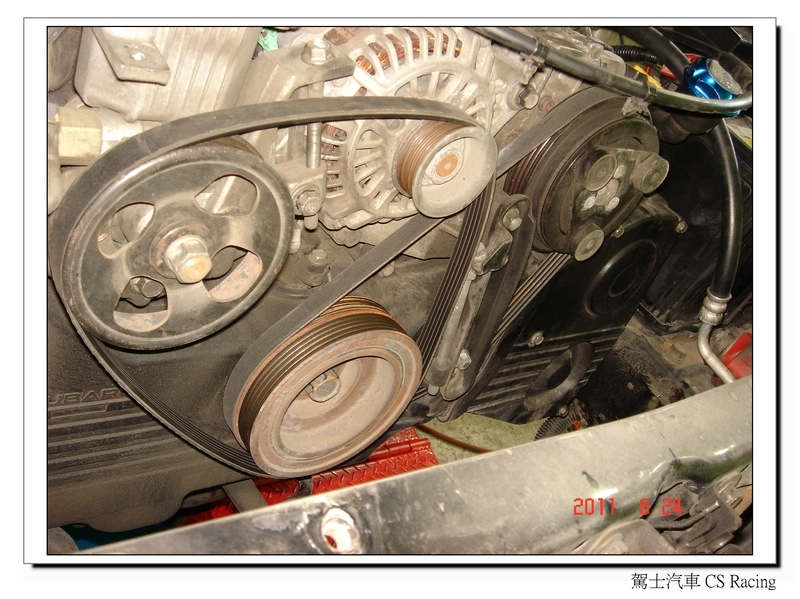

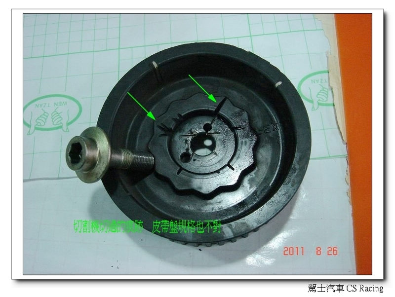

誇張的皮帶盤...猜測是前車主賣車前為恢復原廠...黑心且粗糙的施工
有切割痕跡 皮帶盤也並非適用於這顆引擎
張力器漏油
