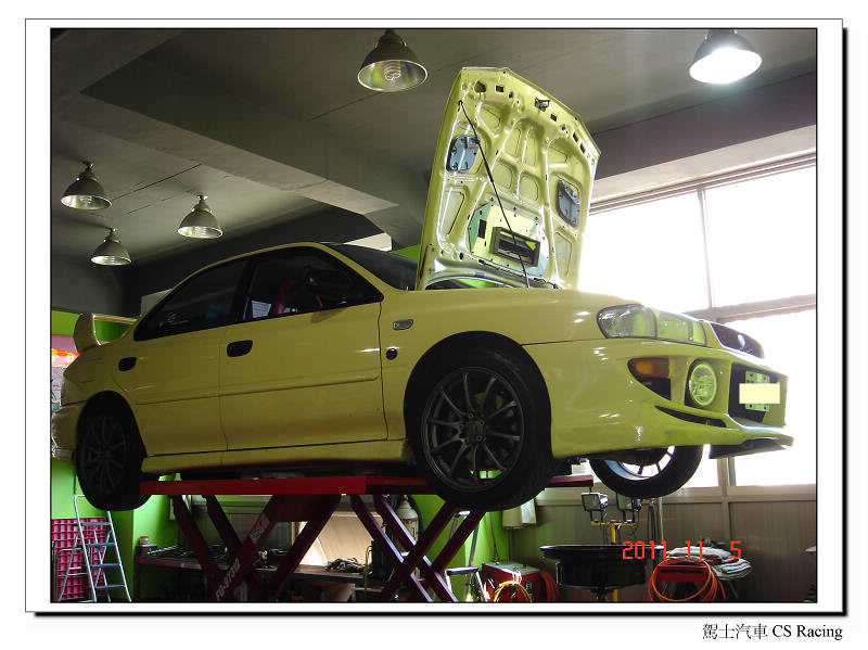

排了幾天終於準備開工~

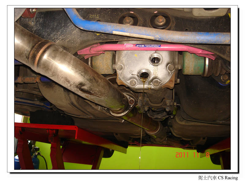

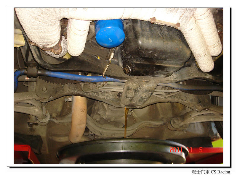

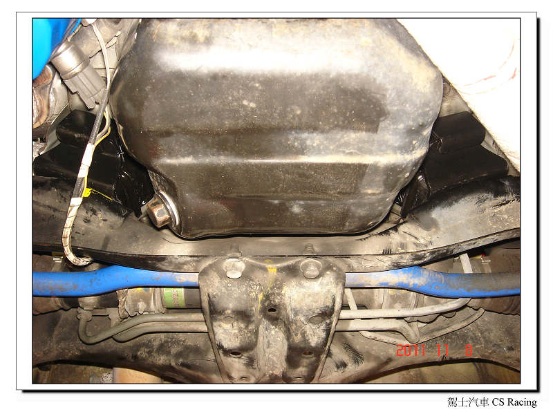

先把變速箱油漏光,之後準備測試更換頗受好評的"紅線"

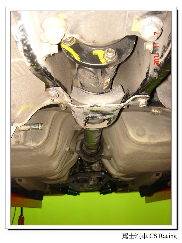

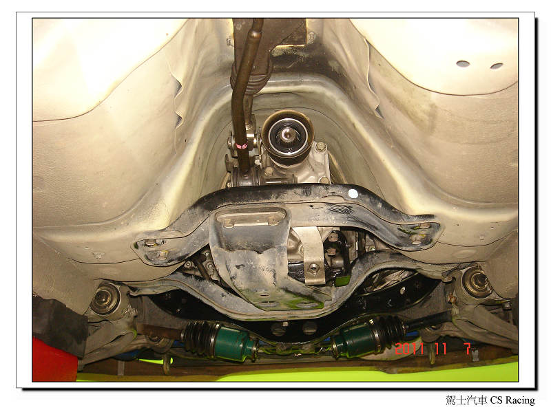

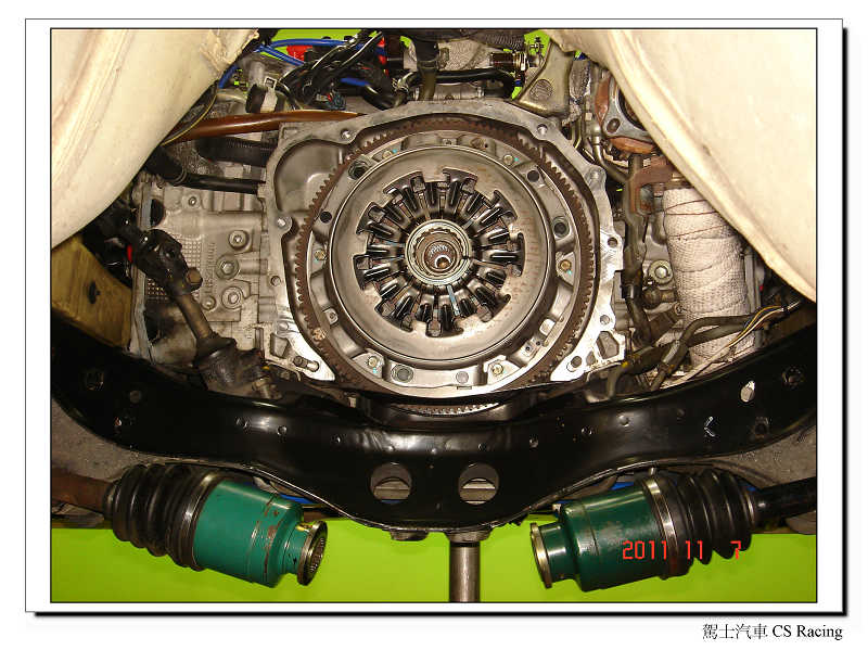

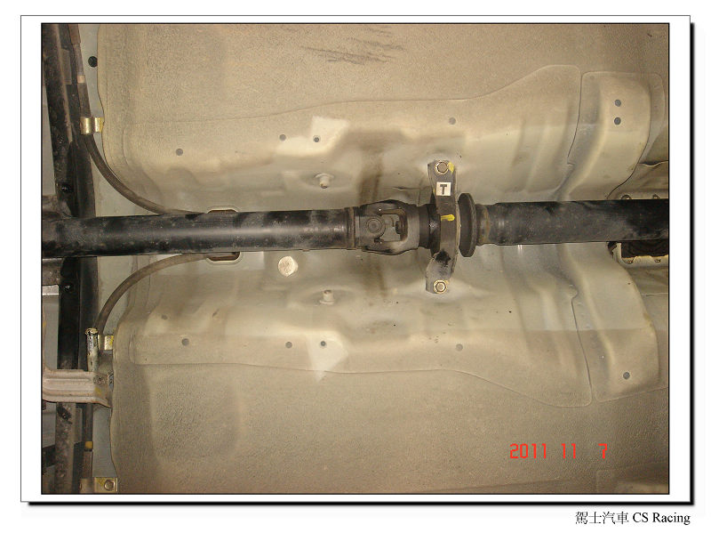

傳動軸與排氣管拆下的樣子

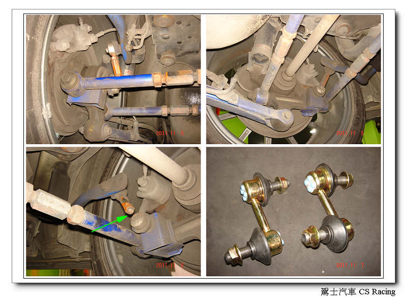

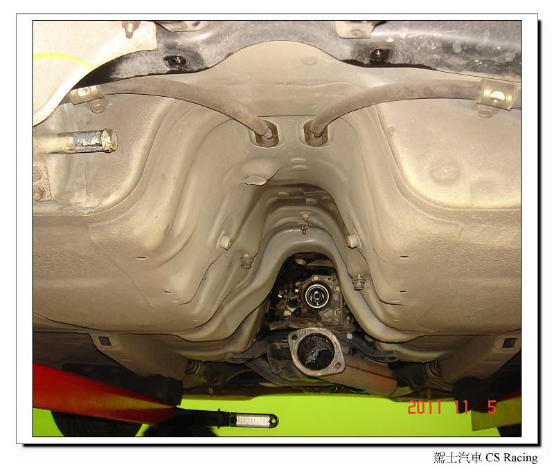

檢查底盤時還發現後輪防頃桿的李仔串斷掉!! 為了安全起見更換新品

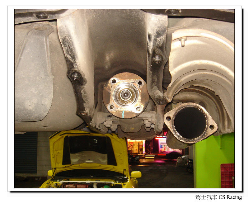

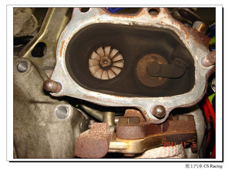

渦輪正常無漏油:D

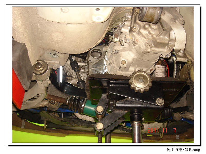

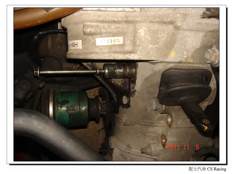

開始拆解變速箱

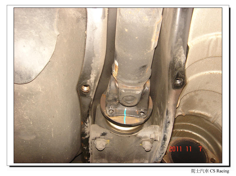

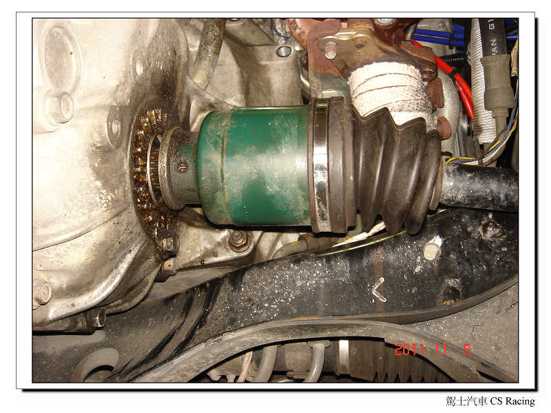

傳動軸拆卸

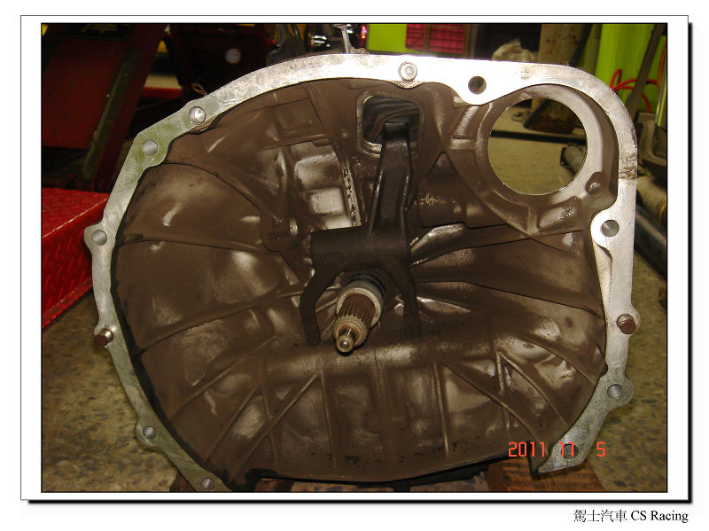

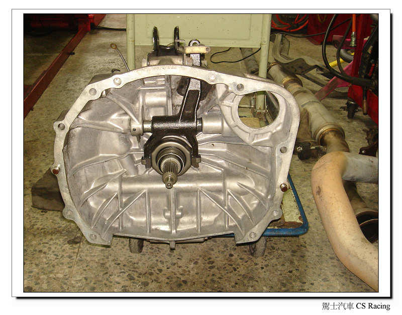

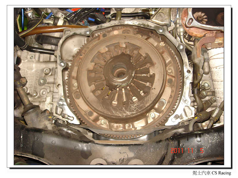

變速箱卸下後清洗油污與污垢
離合器真髒...

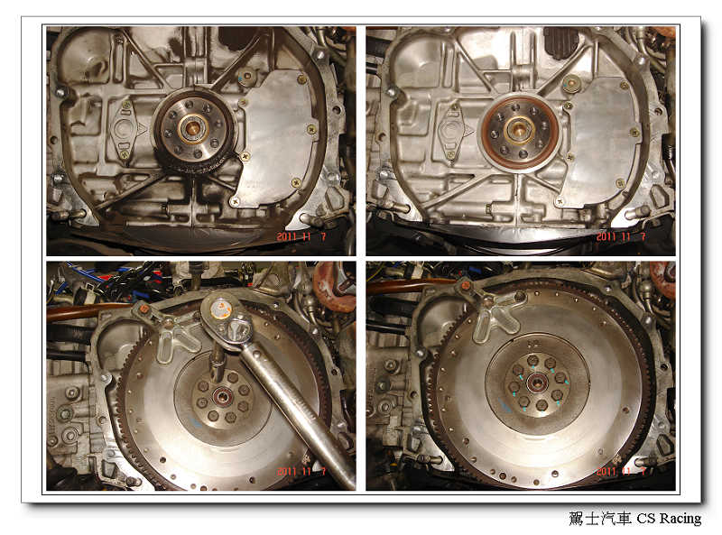

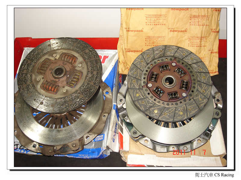

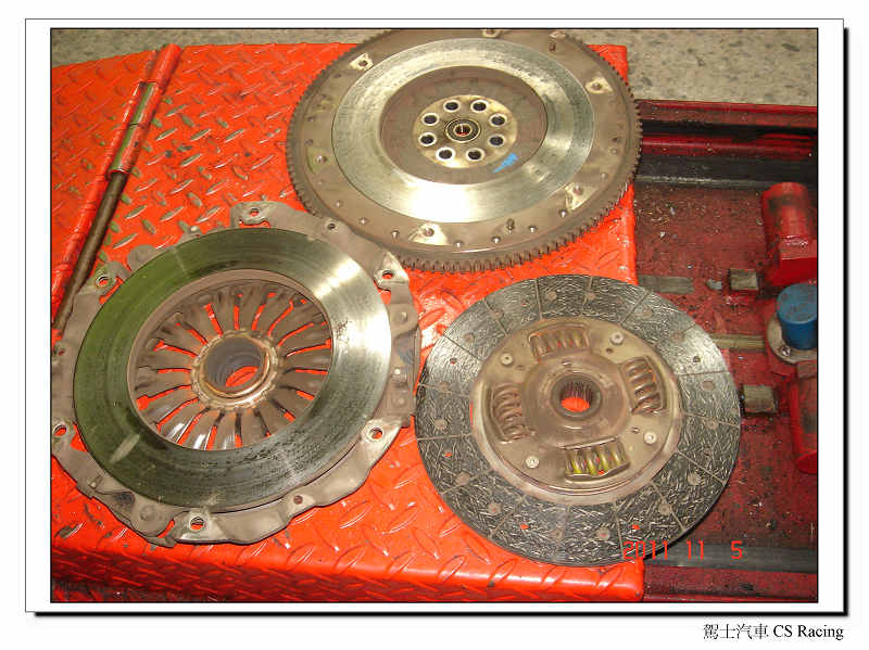

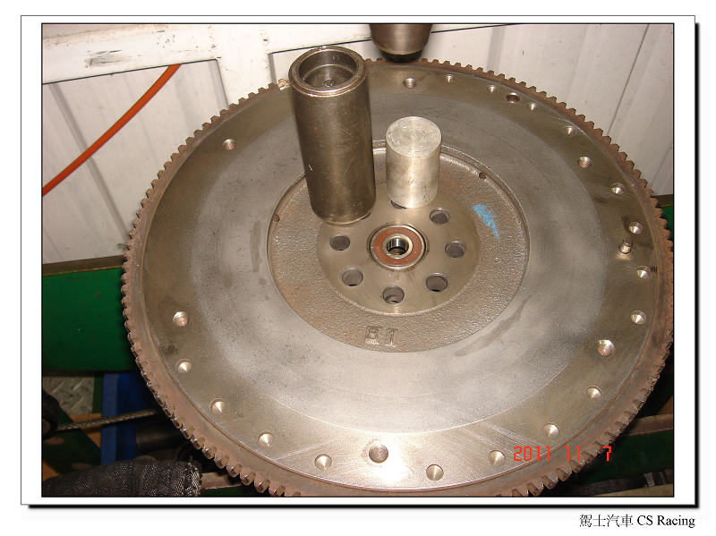

原廠的飛輪.壓版.與離合器片
飛輪狀況還OK所以僅更換軸承

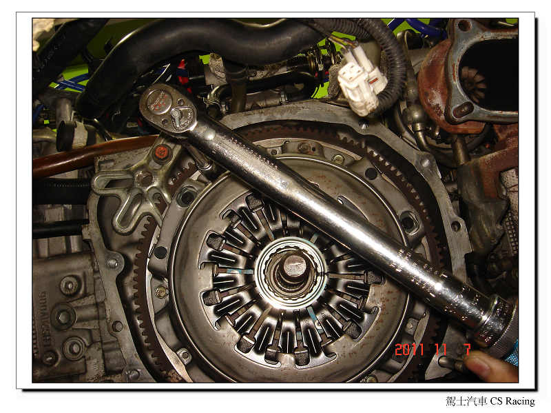

清洗完成後以紐力扳手上鎖,確定每顆螺絲都一樣的壓力
左為舊品 右為新品 有眼睛都看的出來吧0.0
壓版為DK的原廠交換型,離合器片為CUSCO的產品
上啦~~
完成! 亮晶晶耶~

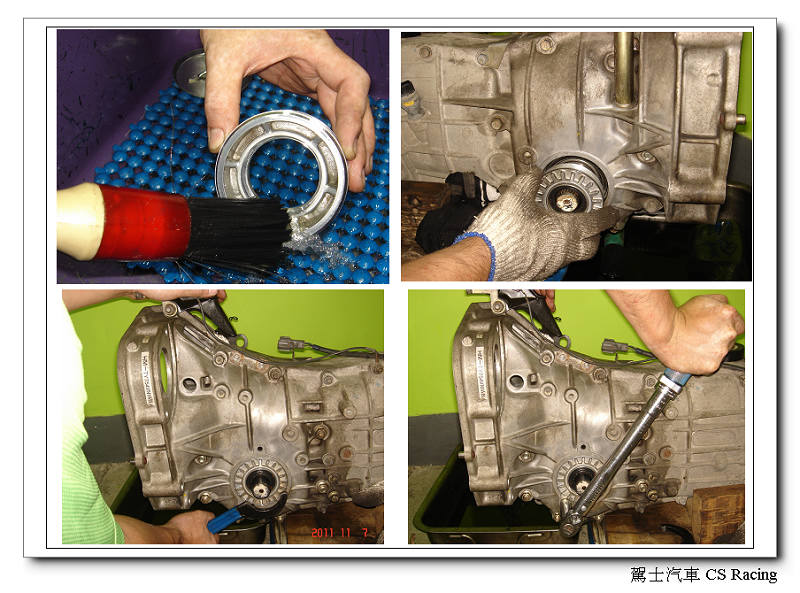

再來看變速箱本體 好髒阿...
理所當然給他美容一下

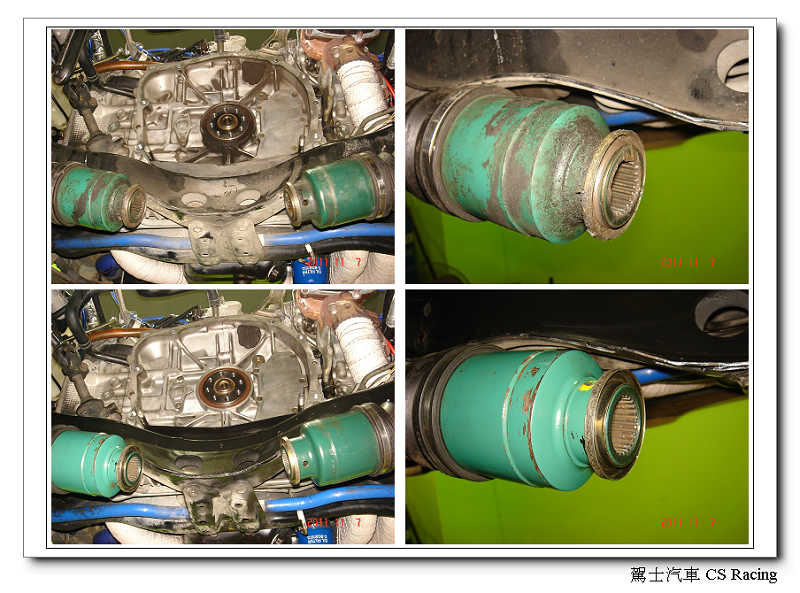

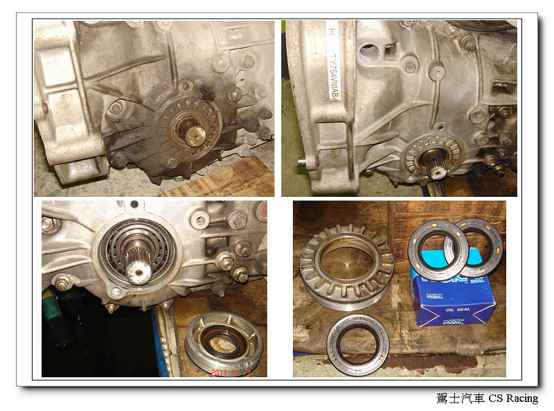

發現傳動軸的油封一邊漏油... 換拉換拉
一樣清洗後更換新品

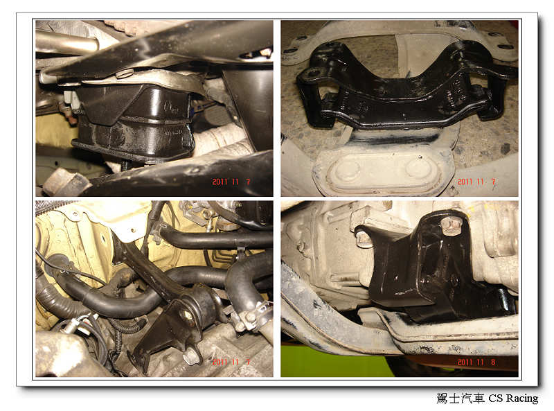

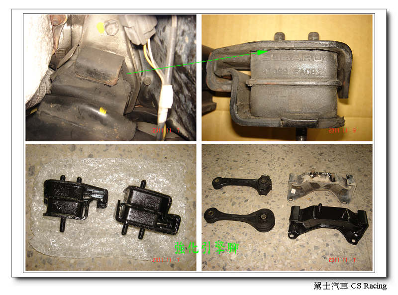

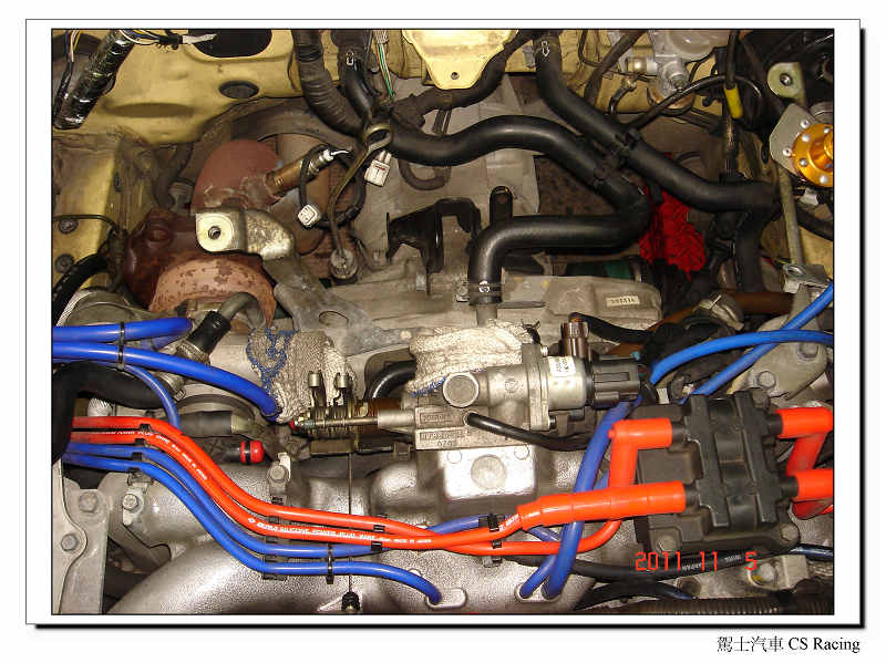

因為啟動跟熄火時引擎都抖的很厲害,像要跳出來一樣所幸就更換引擎腳哩
拆下發現一隻腳已斷裂,難怪會抖來抖去...
換一組強化型因該不會在抖抖抖了~
共4個為一組

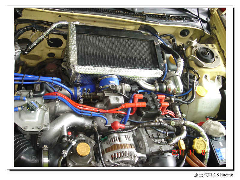

後續的組裝照
後差油也順便更換一下
組裝完成
