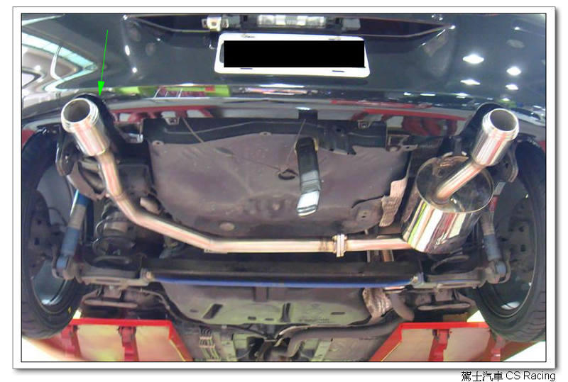

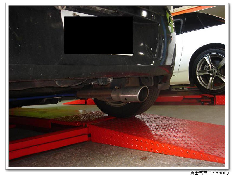

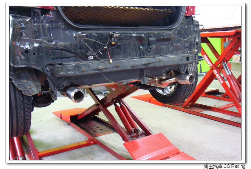

集氣箱完工後緊接著要為車主訂製排氣管尾段
原廠的樣貌

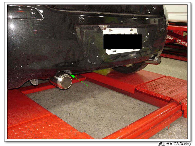

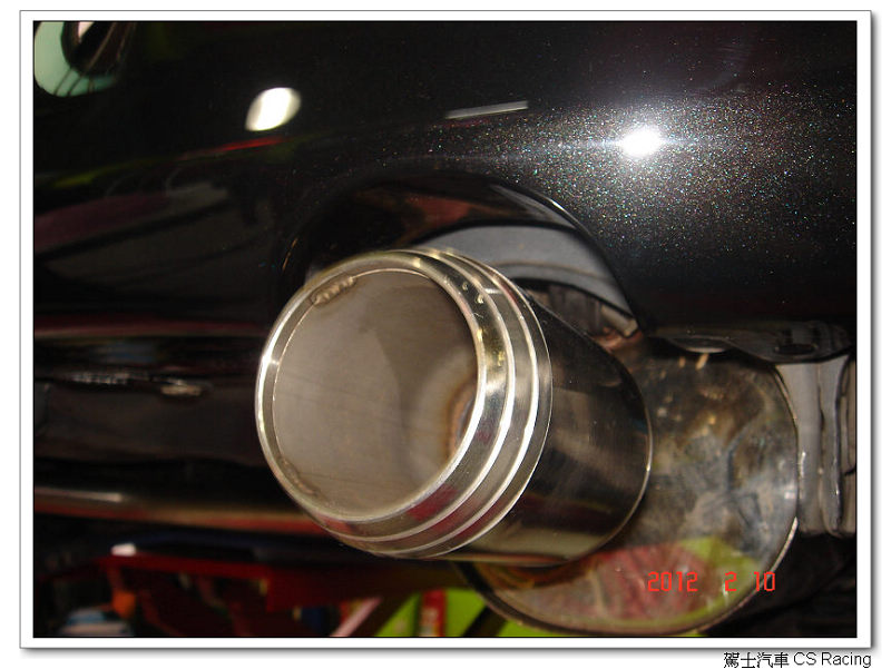

訂製尾段單桶左右雙出排氣管 搭配雙層尾飾管

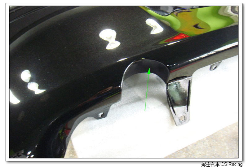

為提昇美觀完整度 我們將尾飾管高度向上調整 並在原廠後保桿做孤形切割

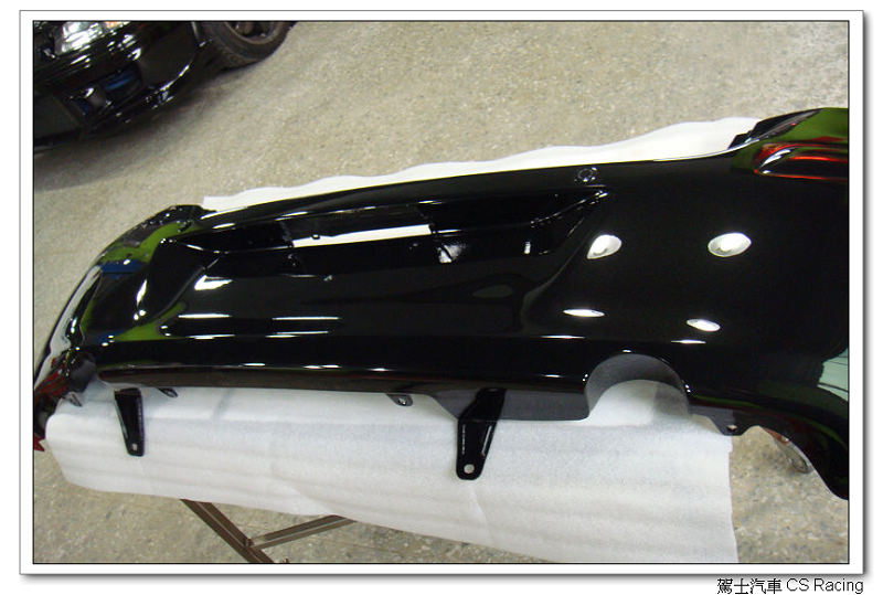

因仍可看出保桿經過切割的痕跡 我們將保桿拆下修補切割處
保桿修補及烤漆完工
我們在切割處修補3公分的凹槽 讓保桿看起來像是原本就有雙出的設計
看起來是不是更完整了

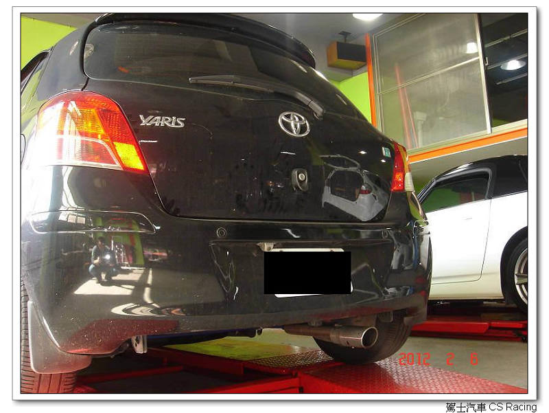

排氣管尾段訂製完成

完工 準備交車
