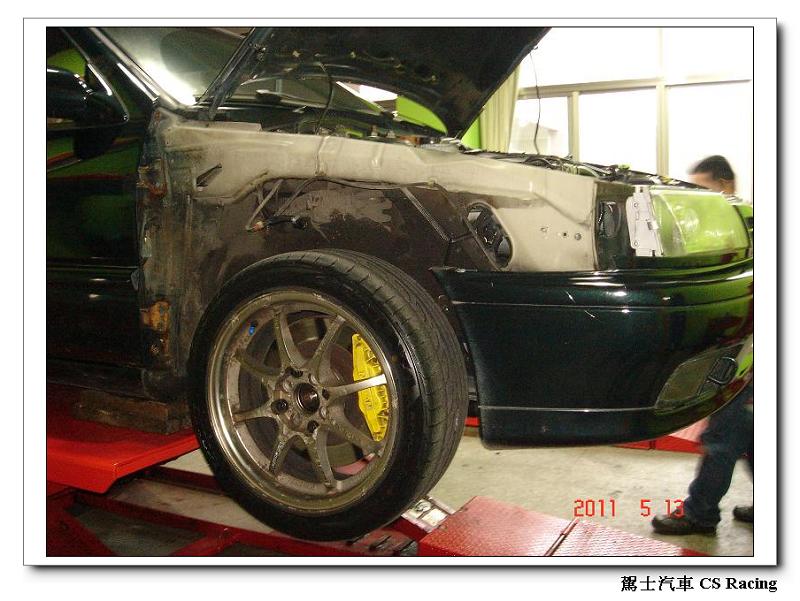

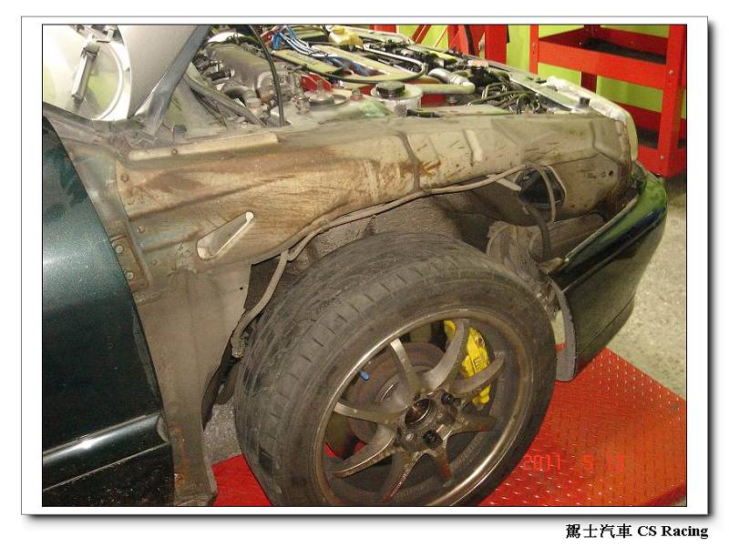

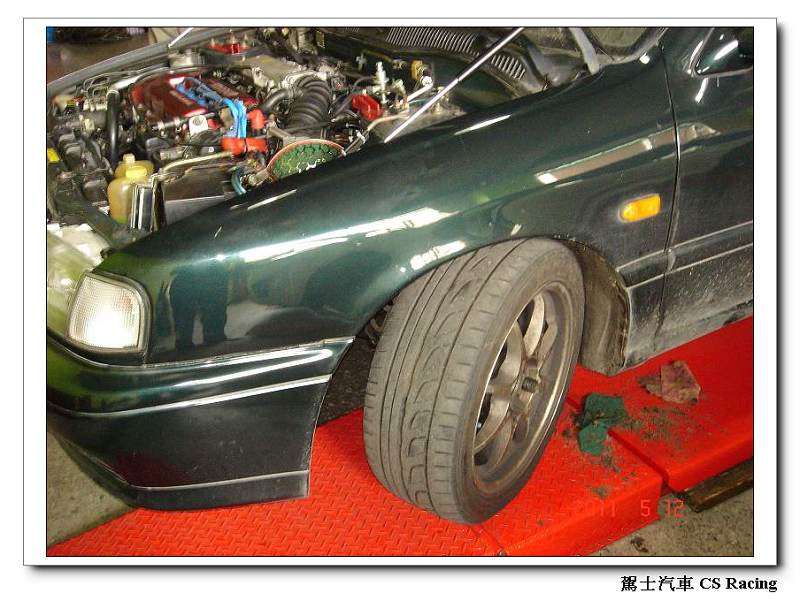

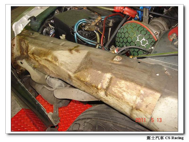

葉子板內空間相當有限 訂製前-首要的是 清除陳年的柏油及厚厚的"泥塊"

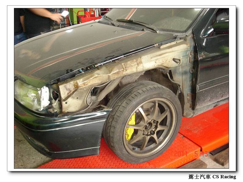

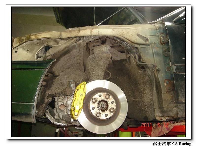

拆除葉子板
葉子板內都是柏油
洗車 清除柏油 煥然一新...

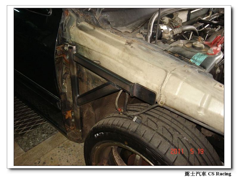

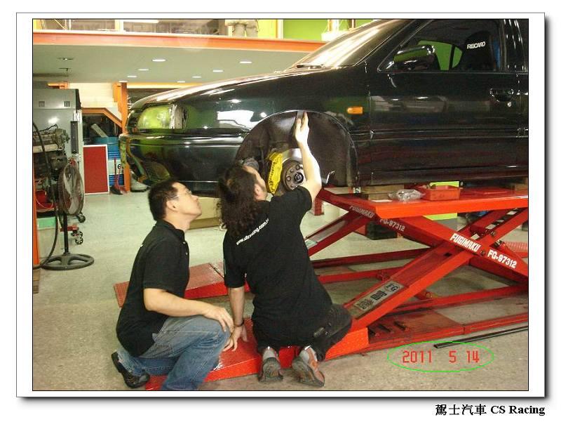

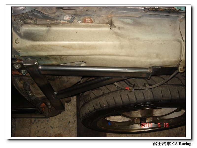

空間測量 計算車門後扣容納空間 影響到車門開關也是不行的

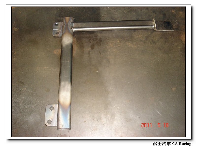

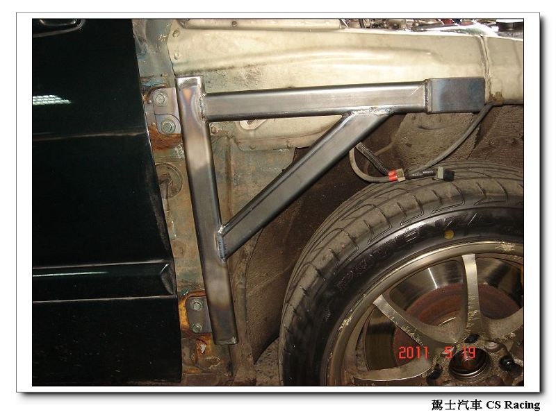

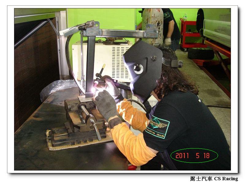

比對的過程 恕刪~ May./18 葉子板拉桿/R 半成品燒焊
燒焊完成的"半成品" 比對 還沒完成補強喔 先分享目前的訂製進度
