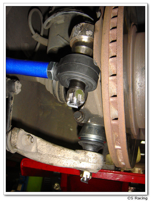

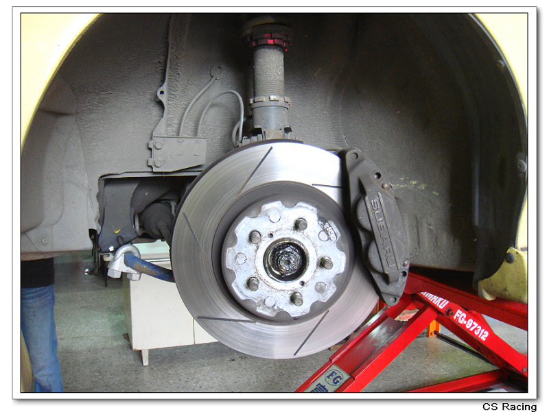

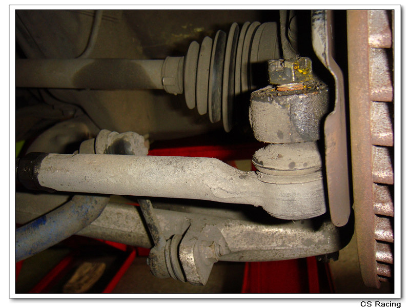

當車高降低後所造成的懸吊幾何作動異常(異常壓縮),下支臂無法與地面保持水平,
上揚的後果就是造成車輛過度彈跳及路感受到壓縮後的模糊情況。

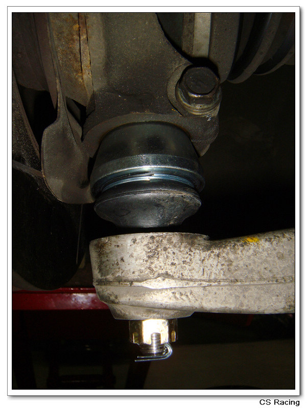

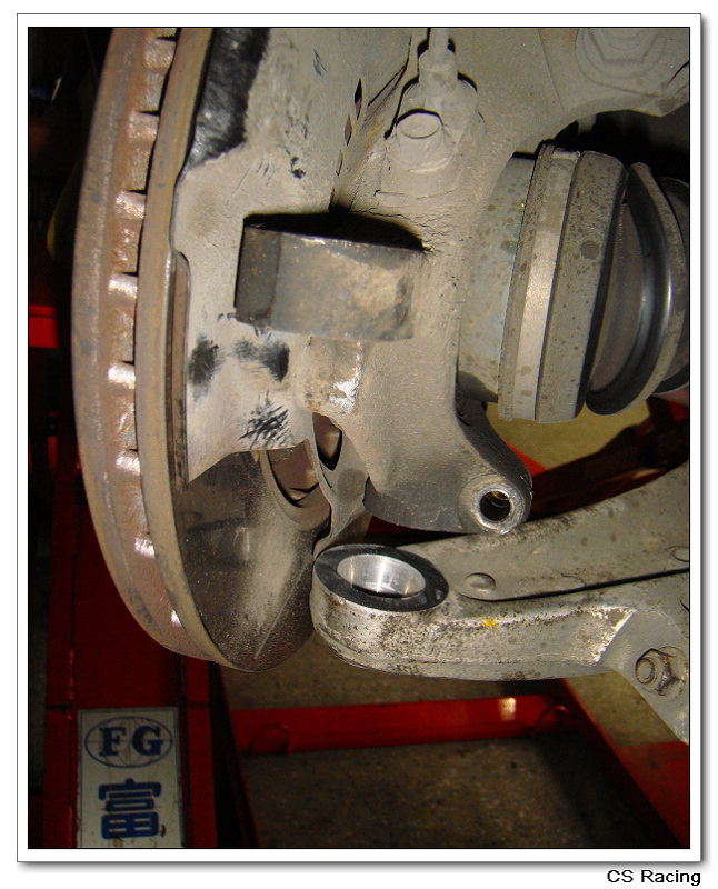

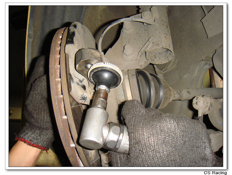

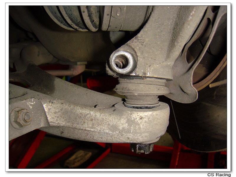

平面加工這個步驟是很重要的喔
使用模具大量的原廠鑄造零件 通常平面較不平整
為了要讓降低車身之後有正常的力矩作動

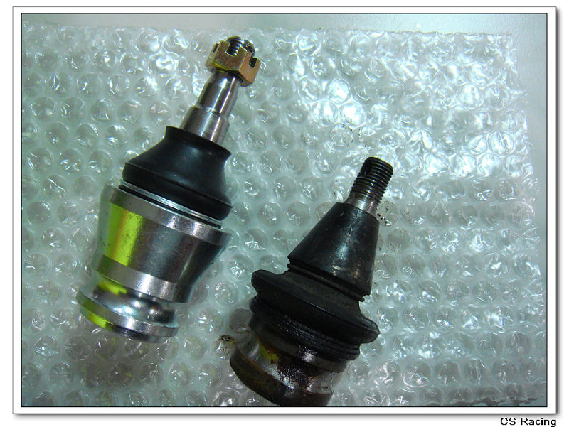

加長和尚頭能有效降低車高後 懸吊系統重心轉移的問題

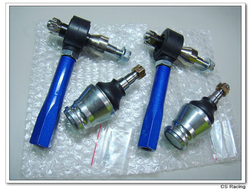

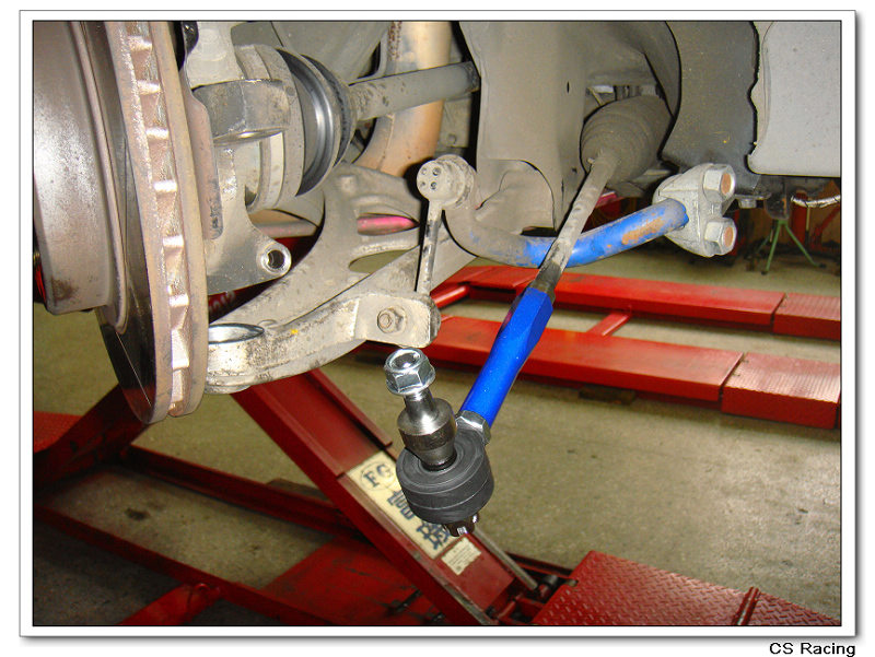

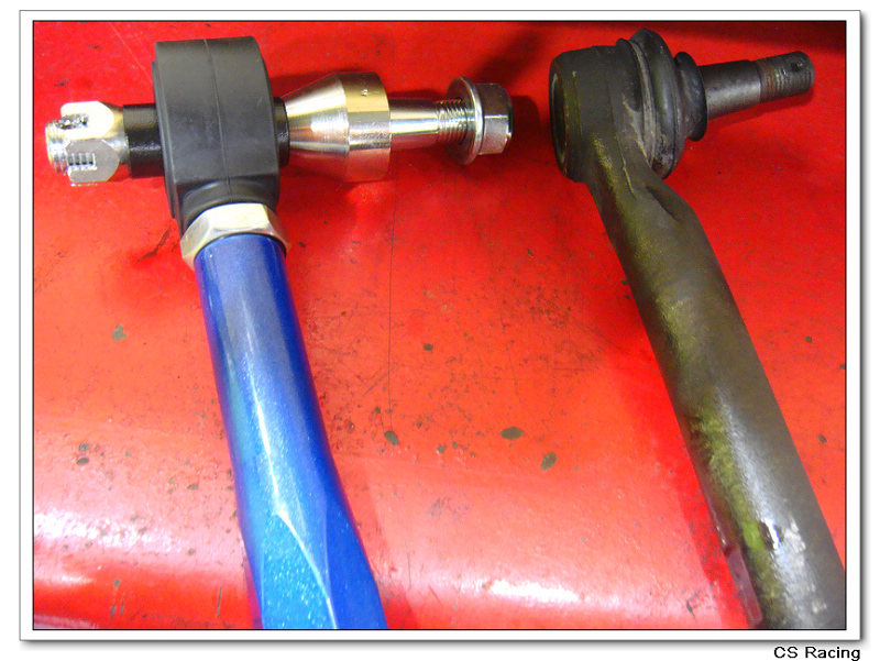

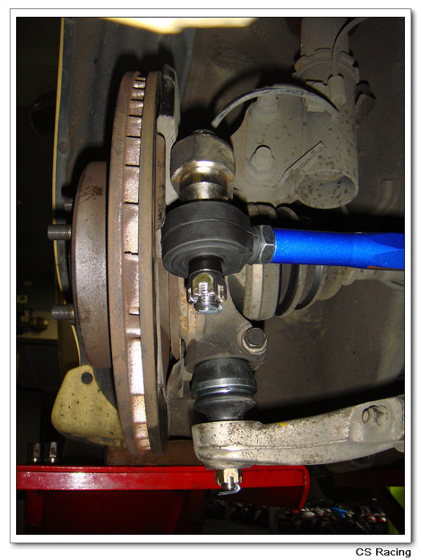

強化方向機楕桿和尚頭
懸吊系統幾何位置補正 "加長和尚頭"

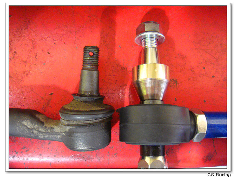

原廠和尚頭 & 強化加長和尚頭的差異

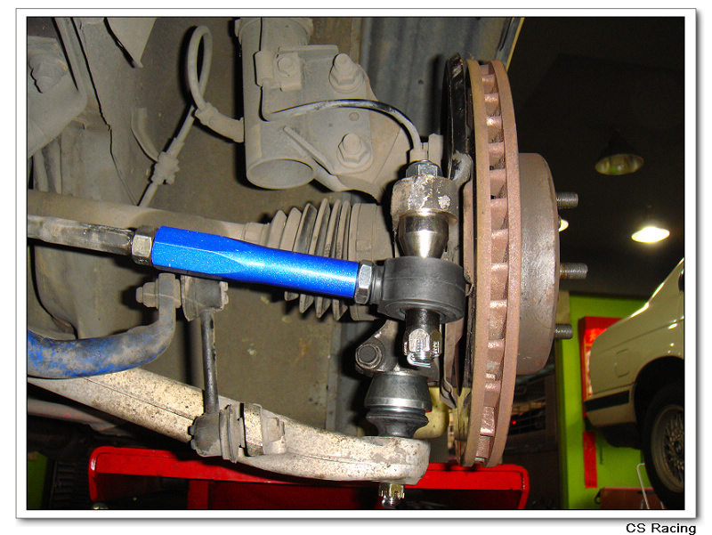

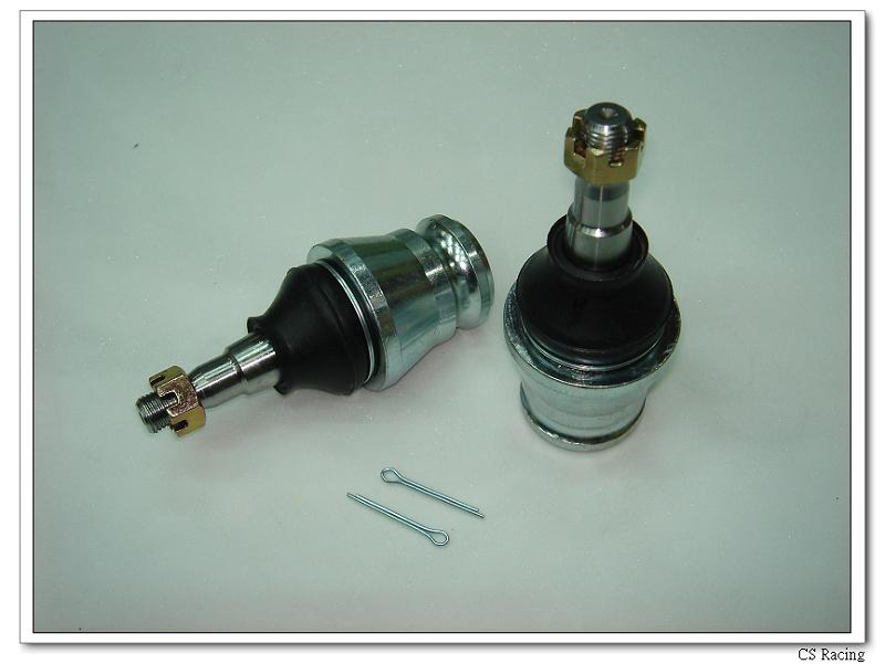

強化三角架加長和尚頭

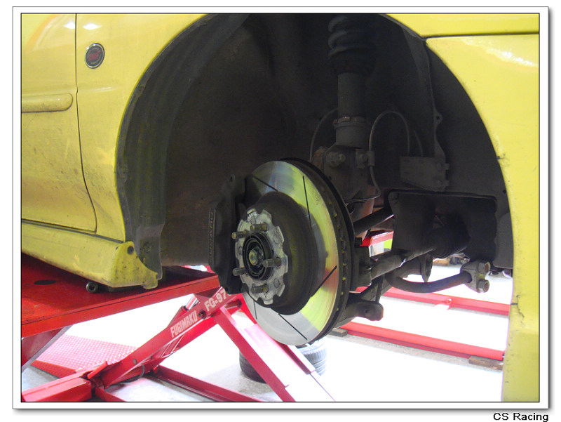

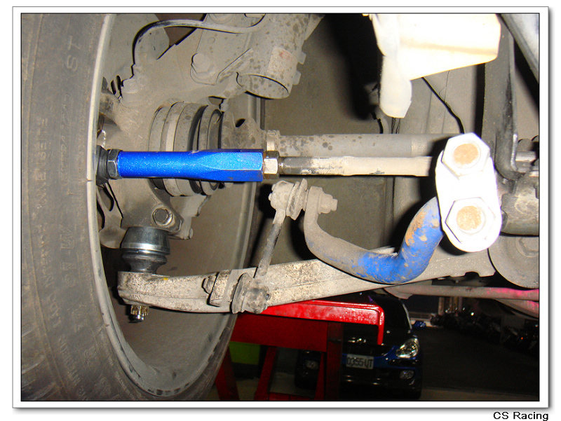

完工了
強化加長和尚頭的使用壽命是依照車主的操駕方式而有所不同的喔
裝上輪胎後就要準備四輪定位&交車
車主試駕數日後的心得
可以明顯感覺到路感更明顯 車子也較不會彈跳比較Q軟 一級棒^^
