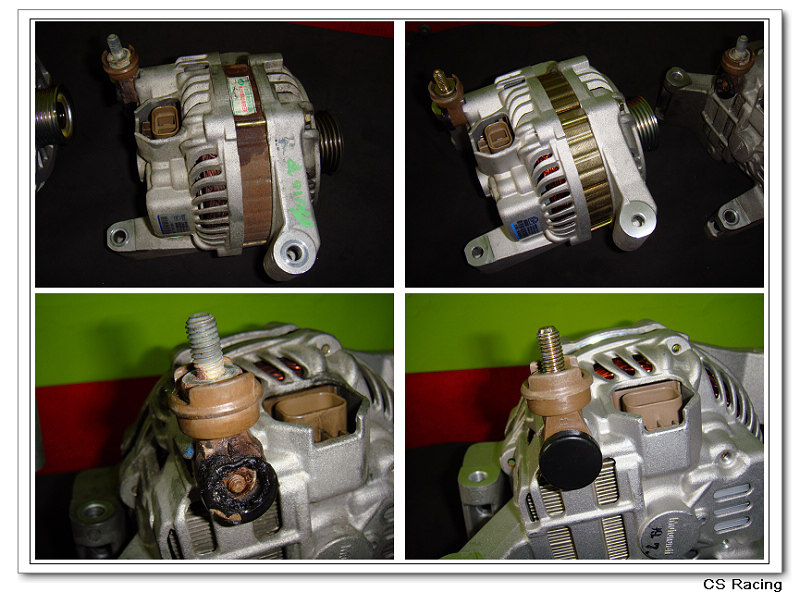

發電機
由引擎皮帶驅動以產生交流電,而後經發電機內部之整流器轉換為直流電,
供應車上電器及電瓶充電。
左側為車上的發電機 右側為全新發電機
由於發電機需要維修的部份不只一項 考量保固及耐用度 選擇全新的發電機
端子氧化的情況嚴重 整個端子都呈現藍綠色
照片中的端子是已經清潔過的 還是可以看到部份氧化痕跡
端子氧化將造成接觸不良 做表面處理重新焊接 增加導電性 並做絕緣保護
換上全新的發電機
端子接點經過加工處理後安裝
