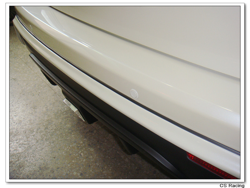

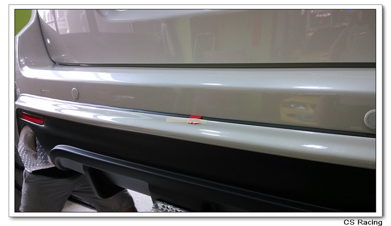

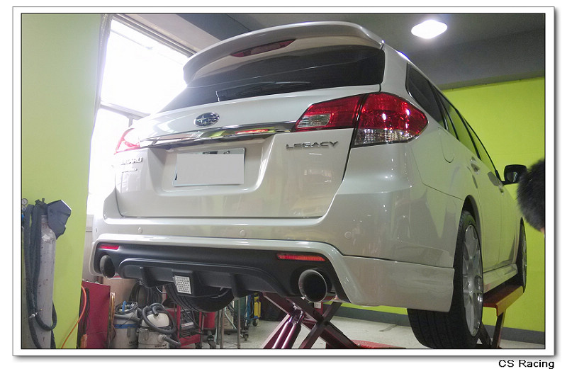

後下巴烤漆完工了 今天約了車主進廠 留車安裝

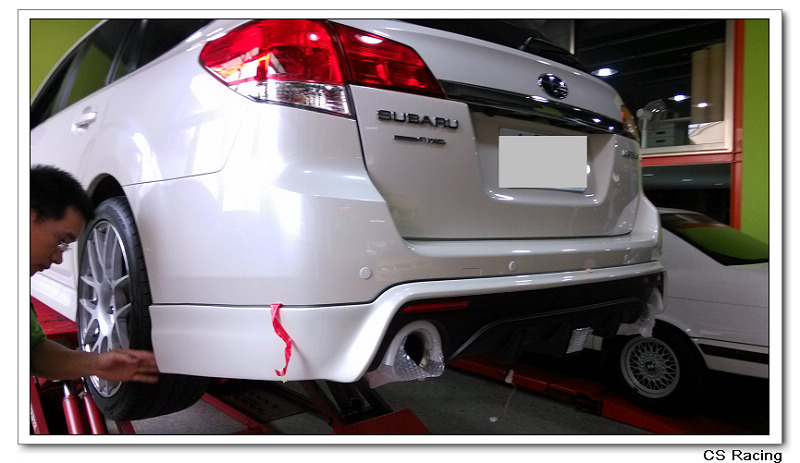

比對測量

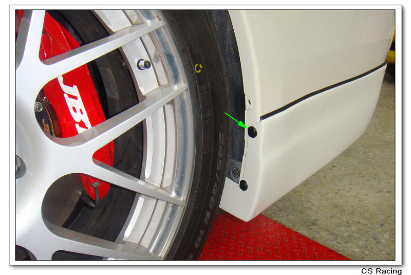

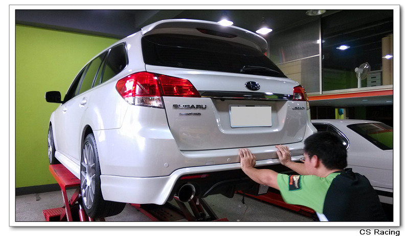

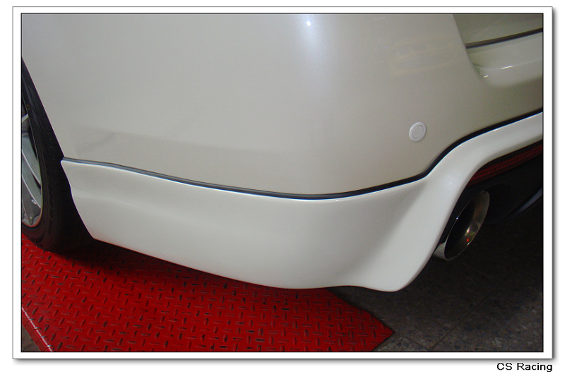

國產的空力套件 密合度難免讓人有些擔心

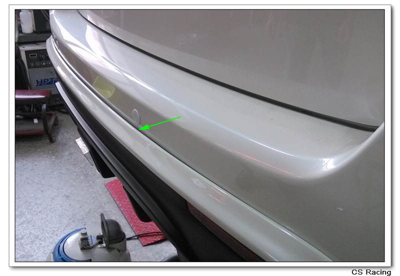

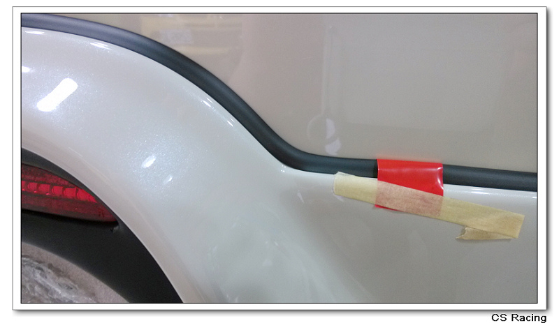

先做固定及加壓 確認密合度

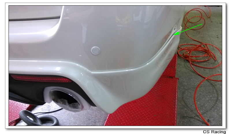

縫隙大小還是有些差異 因此還是需要用空力套件收邊條輔助
測量後拆卸後下巴 貼上空力套件專用的強力雙面膠帶
進口的空力套件 通常都會附上雙面膠帶 收邊條 固定腳架 螺絲 甚至是車體膠

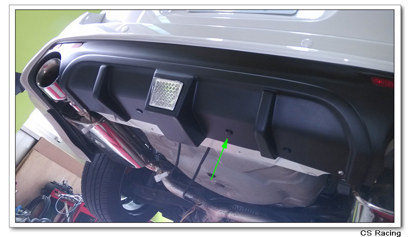

這次的後下導流只有附上燈具 為了提高完整度 我們將自行訂製腳架及配件

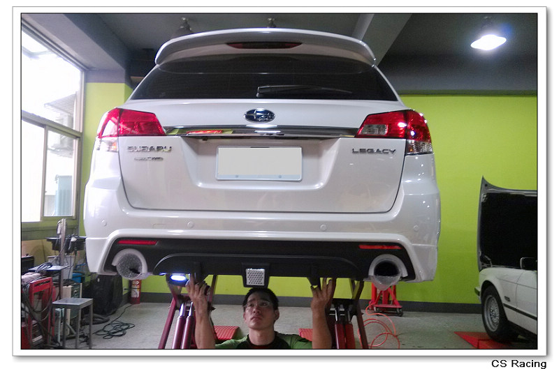

確認高度及位置
一般仿間安裝一隻後下導流 應該只需要2~3小時 也或許是更短的時間
但是要安裝的密合就需要花時間了 應該很少人會像我們花1整天的時間施工...
確認後撕下膠帶
加壓
我們選擇用保桿固定扣來做固定
讓下巴跟保桿更像是一體的 不突兀 質感也會加分

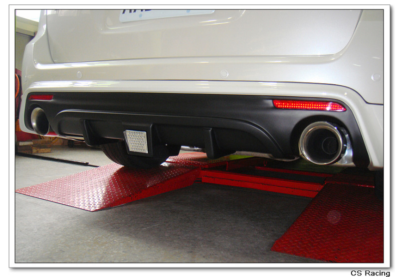

下方的固定 除了訂製的腳架之外 也用相同的保桿扣作固定 兩側則是用白鐵螺絲補強
燈具也需要配線安裝 線路當然要仔細收納在保桿內側

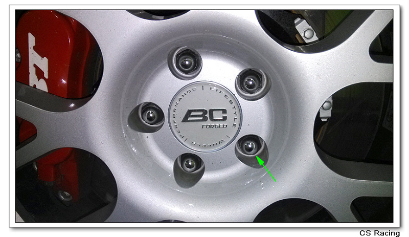

分享至此 後下導流已經安裝完成了 接著要更換防盜螺絲

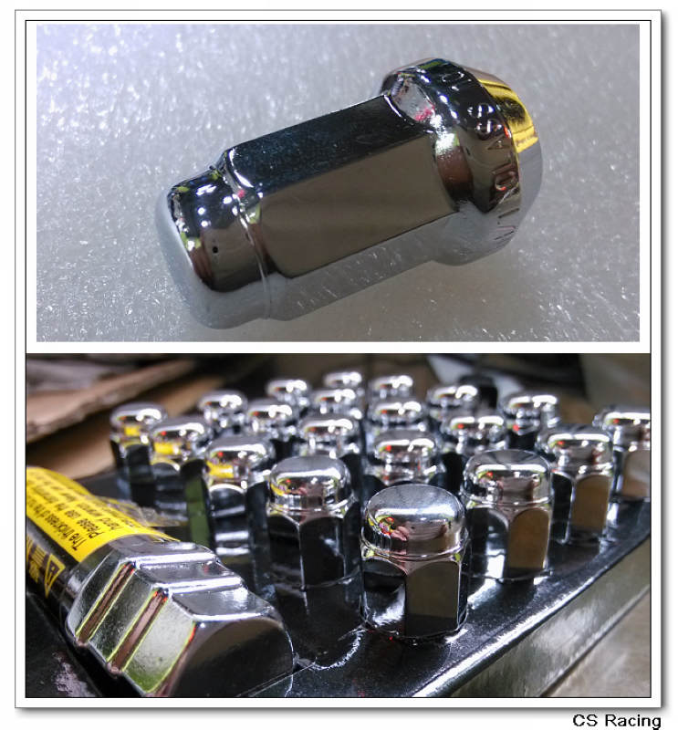

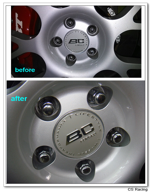

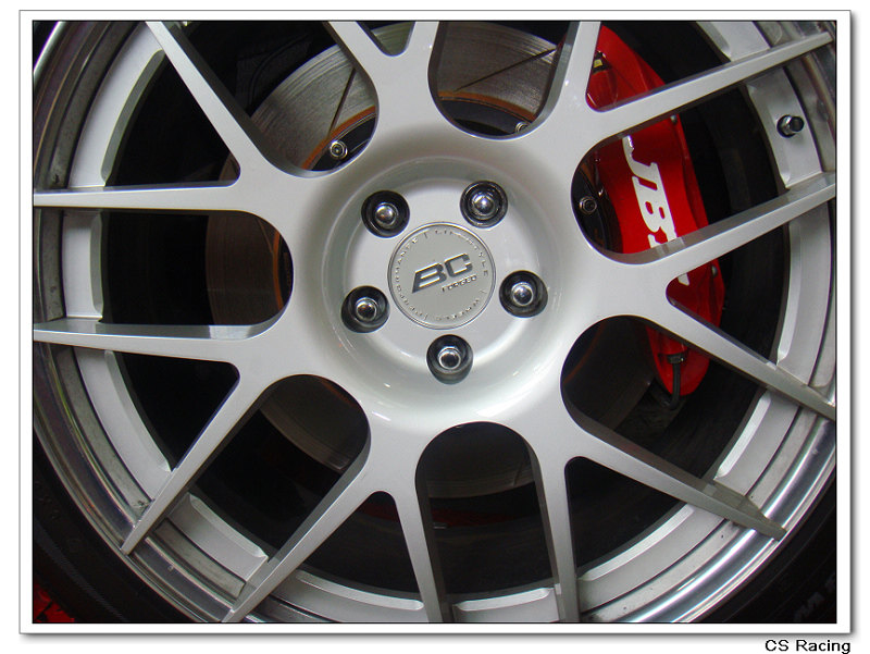

車主更換鋁圈後 螺帽並沒有跟著更換 牙長有些不足
高亮銀防盜螺絲
上圖是更換前 下圖是已經更換防盜螺絲

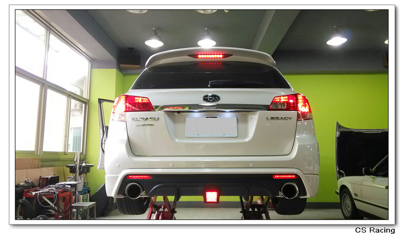

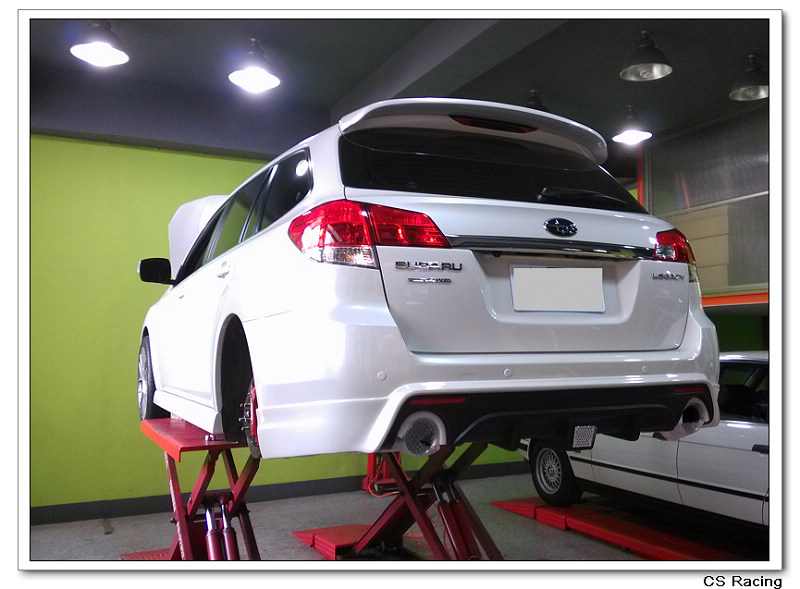

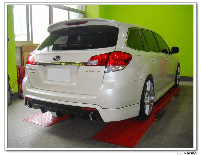

完工了
交車前 要再次測試煞車燈閃爍方式是否正常作動
完美....
交車了^^
SUBARU LEGACY BR9/BM9 REAR Rear Diffuser 後下導流 & 防盜螺絲
