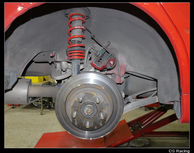

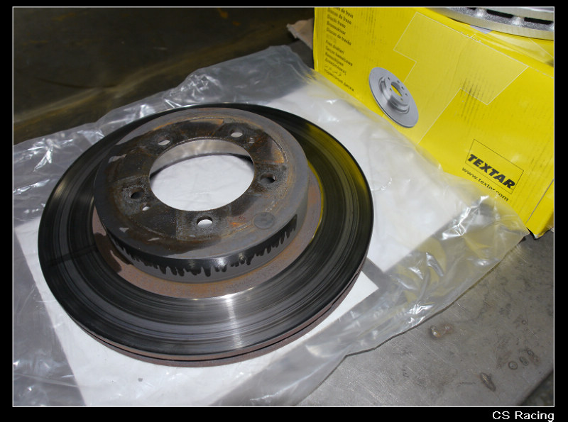

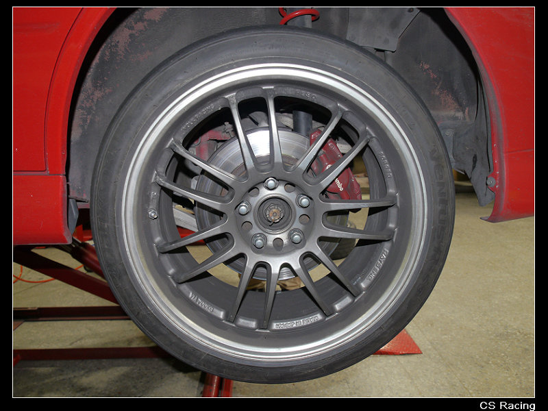

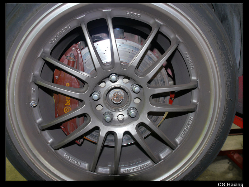

碟盤已經嚴重吃溝了 需更換

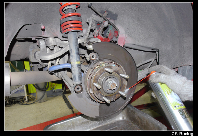

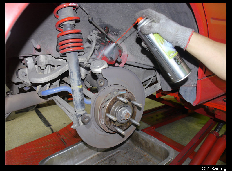

更換碟盤時最重要的還是卡鉗及輪軸座的清潔
可以防止異音及高速時發生煞車抖動的問題

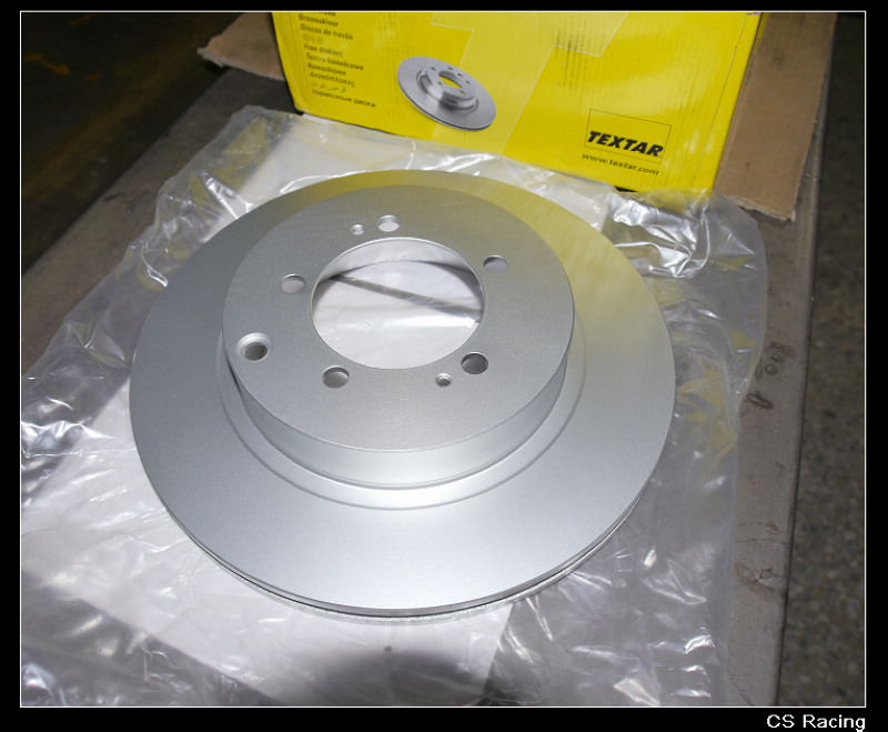

TEXTAR煞車碟盤 表面有防鏽加工

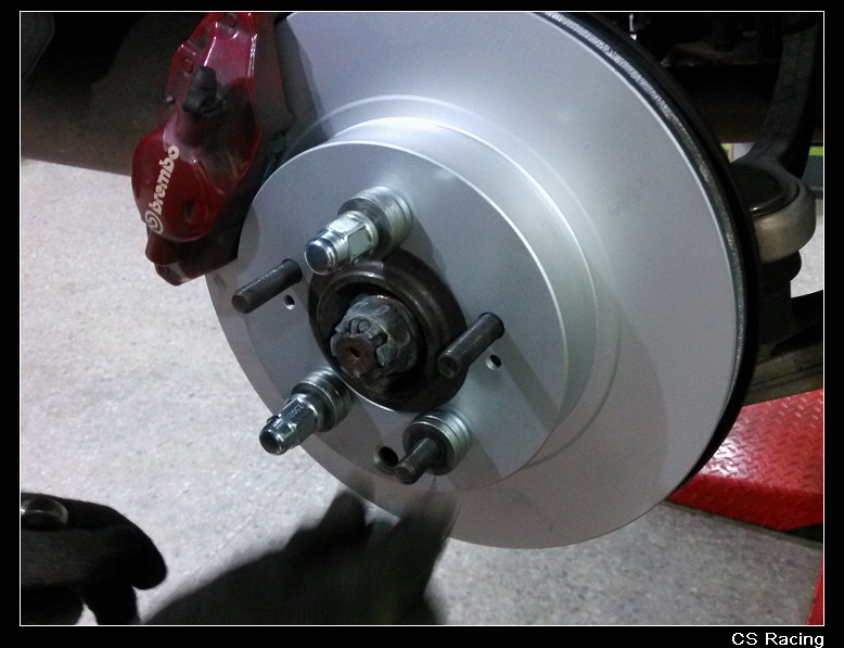

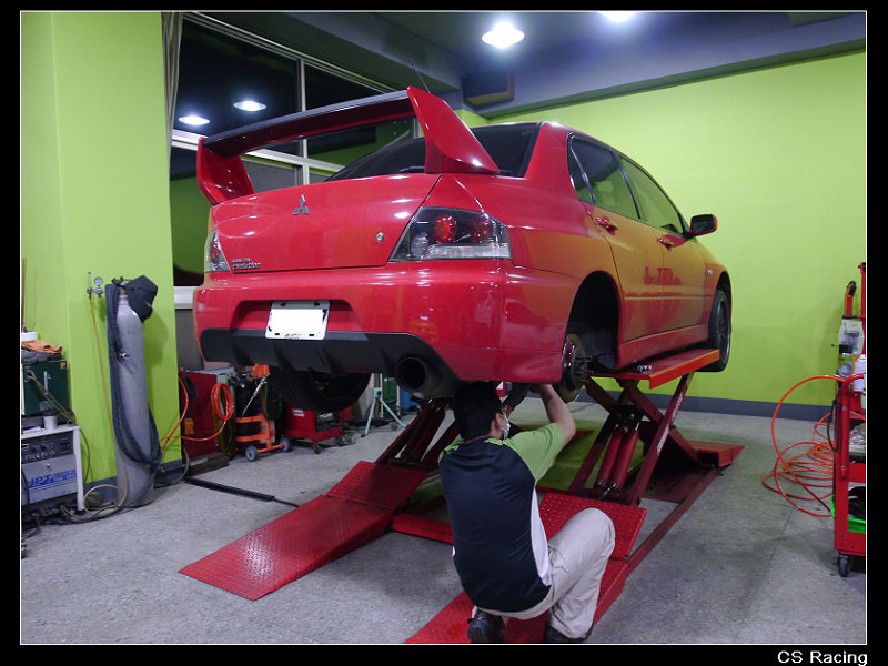

接著要調整手煞車間隙 調整前要確實將盤面押平
