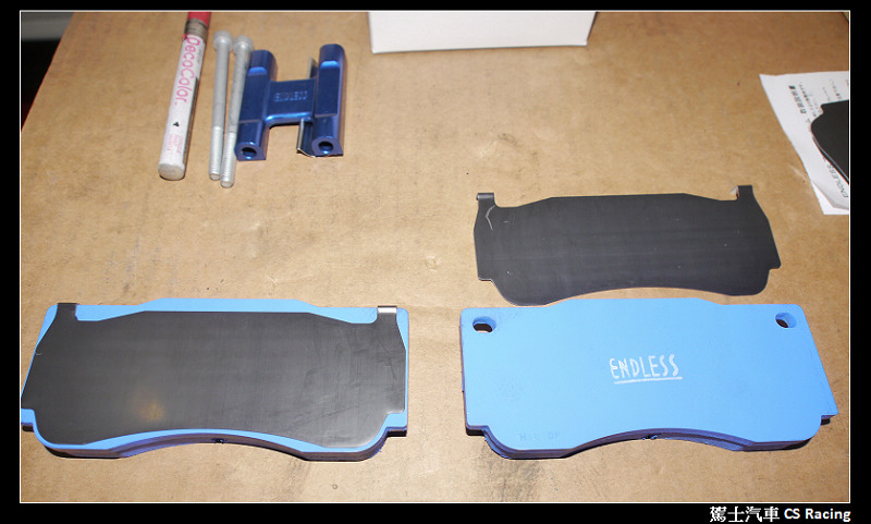

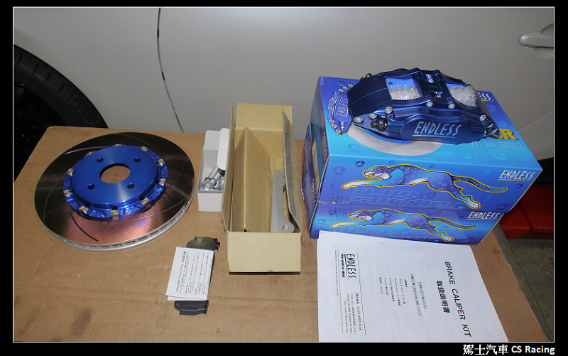

ENDLESS 以絕佳的質感及精準的制動力著稱 煞車中的精品

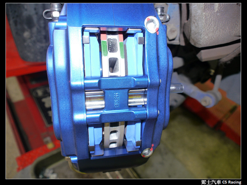

伴隨著動力的逐漸升級 車主開始覺得原廠煞車不敷使用了

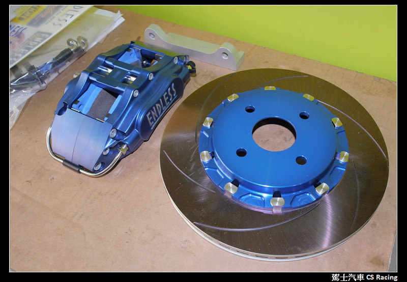

ENDLESS煞車的高品質是有目共睹的 除了制動力極佳 精緻的品質更是我們最贊賞的

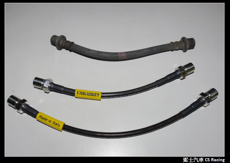

金屬油管

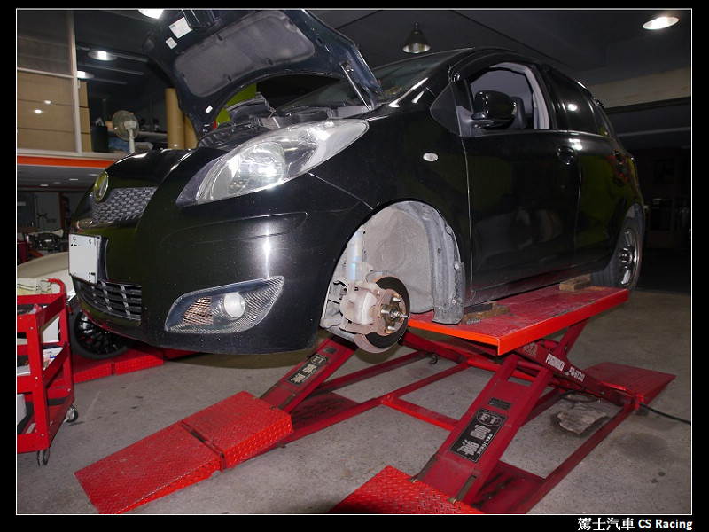

欣賞完套件 要開始準備安裝了....

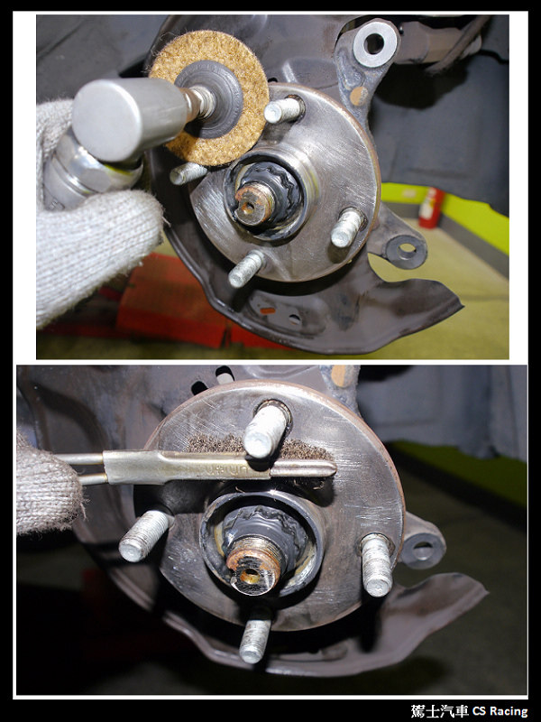

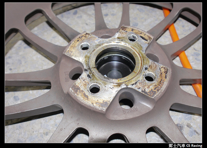

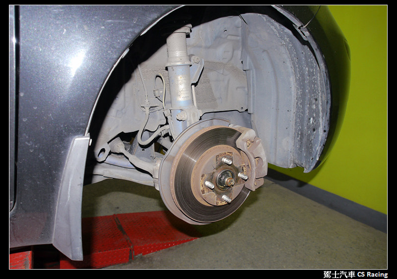

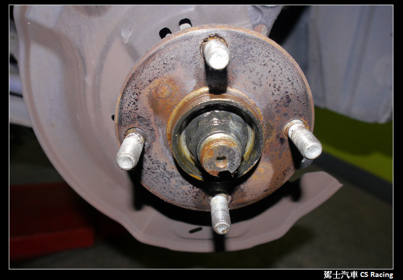

車主居住的地區比較靠海邊 因此生鏽的情況較一般來得嚴重

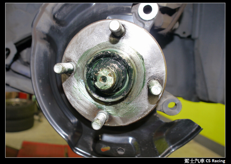

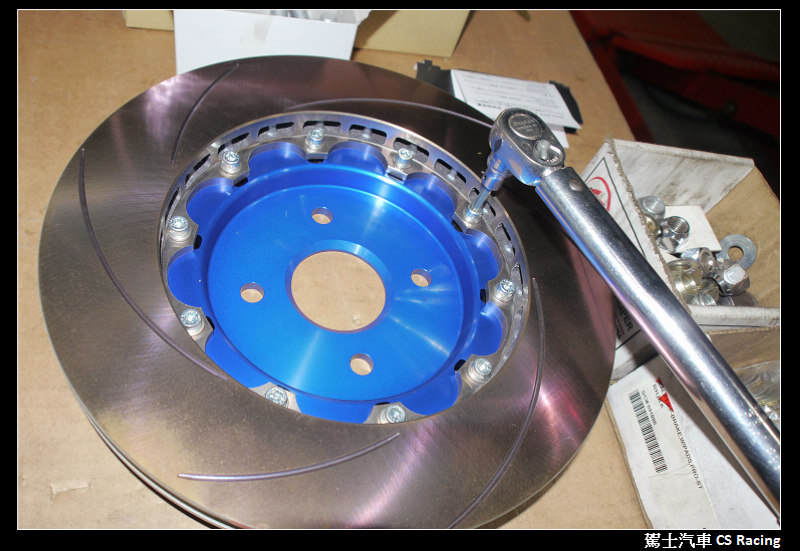

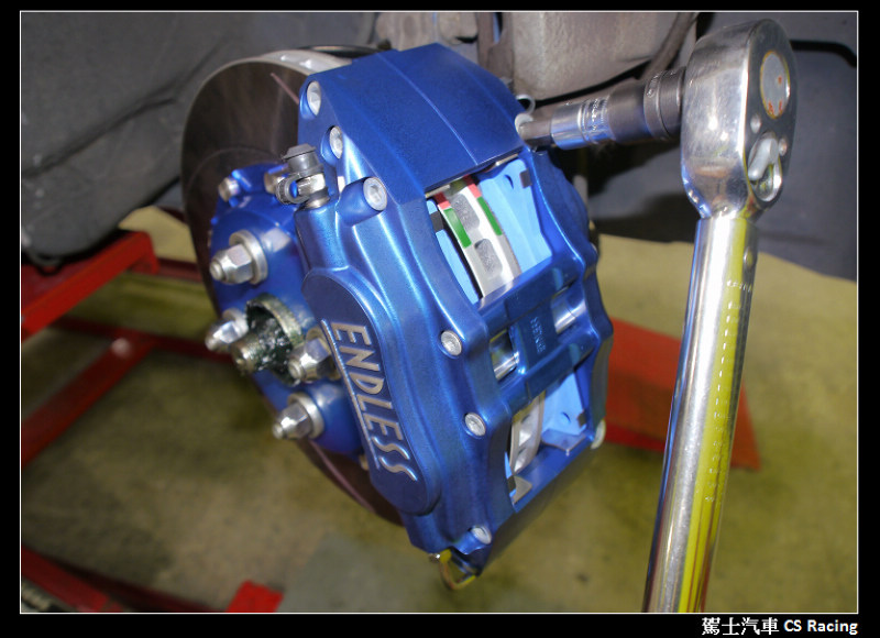

正確的安裝煞車 安裝前清潔除鏽的功夫可不能少

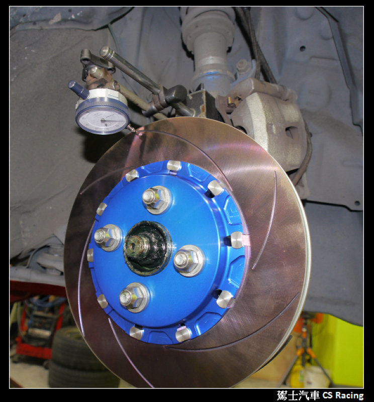

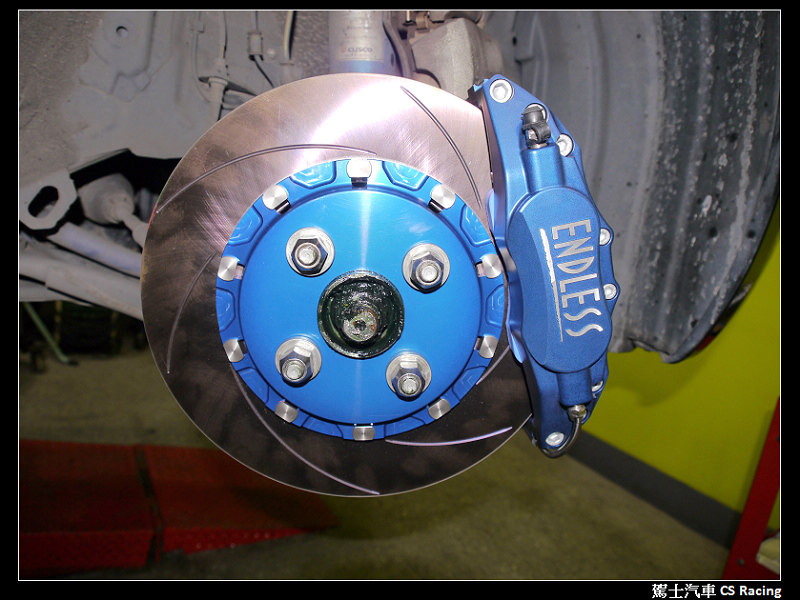

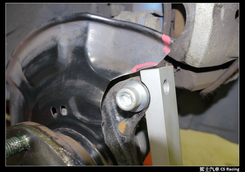

測量及依扭力鎖緊

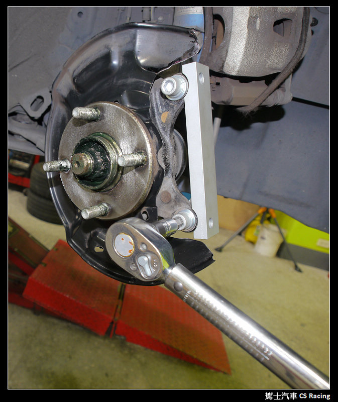

要稍做修改及修邊

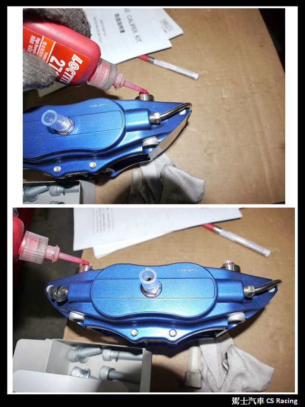

上螺絲膠

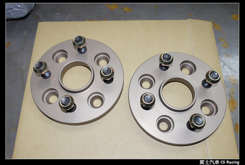

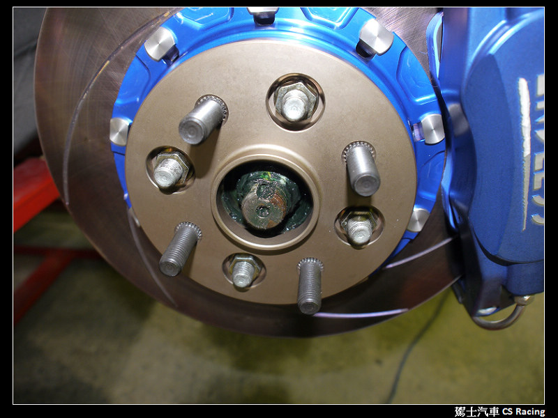

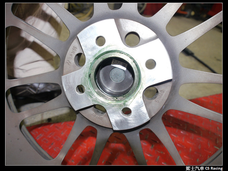

比對完成後 因此輪框ET值的關係 要上輪軸墊片
適度的墊寬能有效增加穩定度且不影響操控 車身搭配輪框的視覺度也會更好
15mm輪軸轉接墊片
通常已經用到15mm輪軸墊片spacer 應該要用轉接的方式安裝 (15mm以下不適合)
選用專用規格的轉接墊片及延用原廠輪胎螺絲來施工 是最安全無虞的
一方面螺絲不需要加長(螺絲愈長 強度愈低) 再者原廠螺絲材質好 尺寸也精準

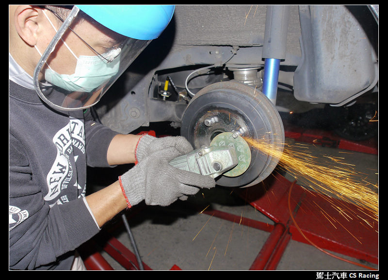

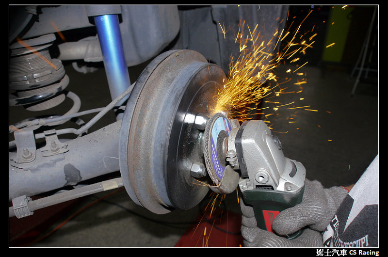

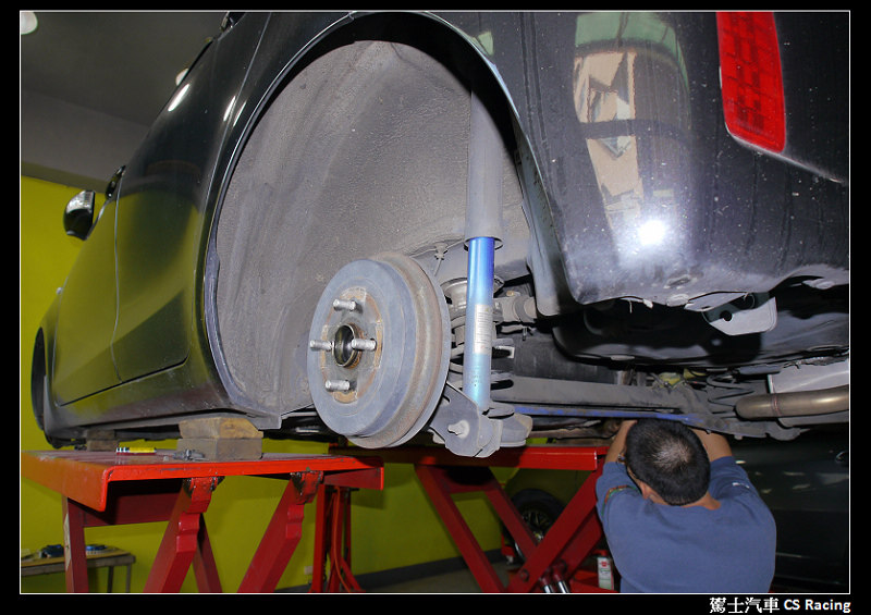

原廠螺絲長度需要切短 才可以閃過輪框 先清潔後輪 稍候再一起切短

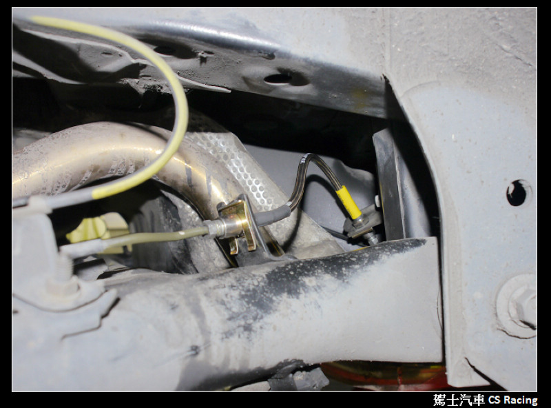

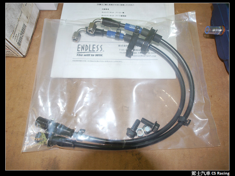

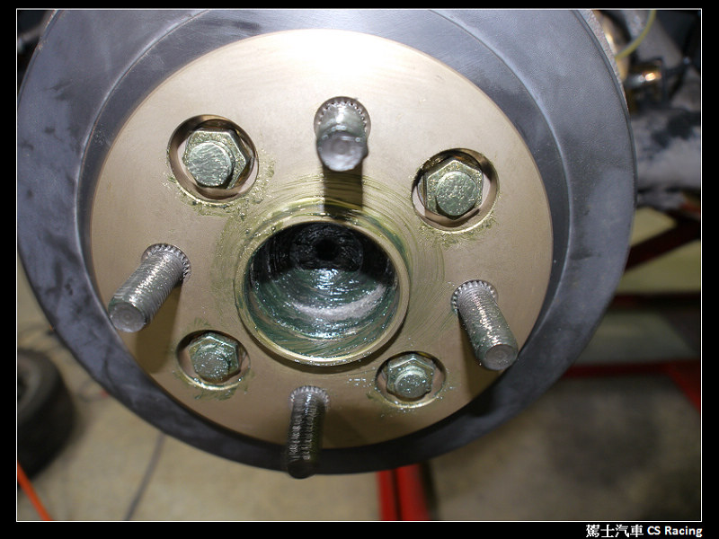

後鼓式煞車 首先要把後面的金屬油管一併升級
原廠螺絲要切短才可以閃過框
切短後 螺絲要導角

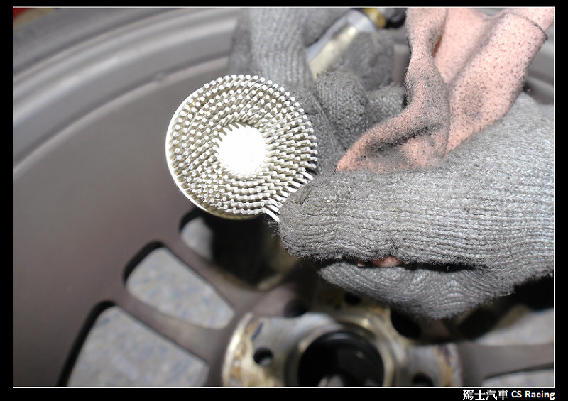

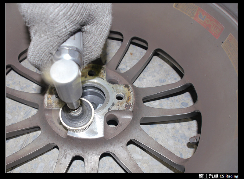

輪框上的鏽斑也要一併清除
選用可以除鏽又不傷鋁圈平面的工具清潔鏽斑
平面清潔是非常重要的環節

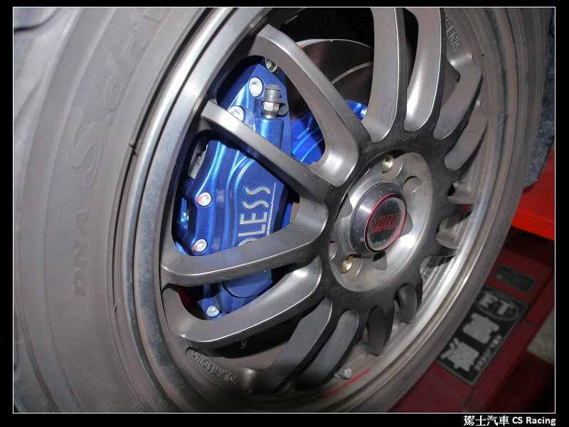

完工^^
