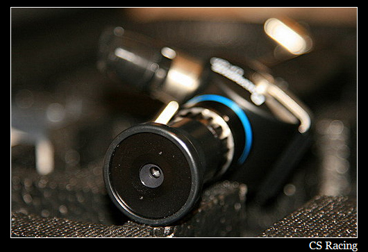

Olympus內視鏡
在車主不拆解檢查的狀況下 僅能以內視鏡仔細檢視缸內的情況

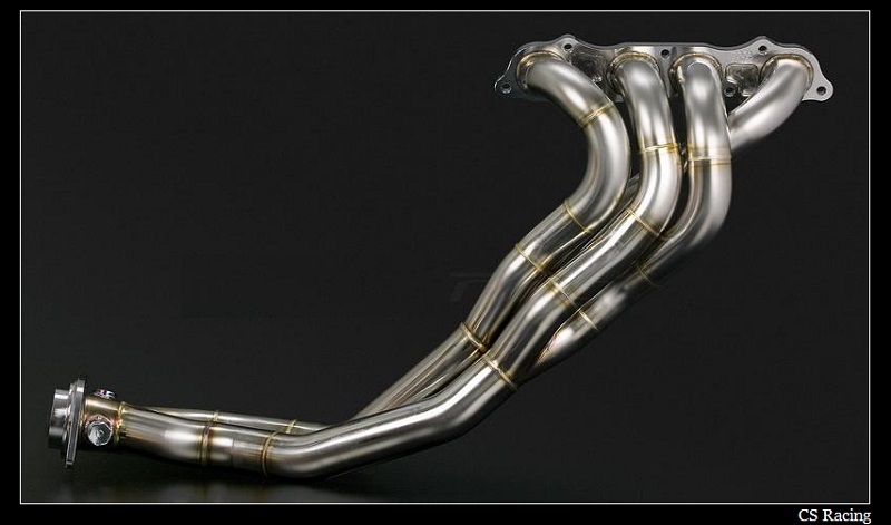

ASM Header
ASM為日本安托華集團的改裝品牌 但實際上這款頭段則是TODA出品的好物
精品級的細緻作工
密合度高
