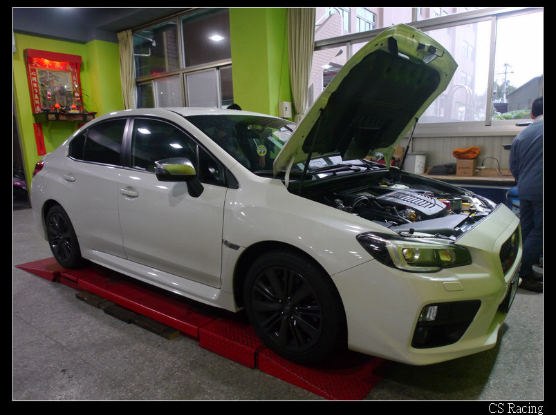

Subaru WRX 2.0i Sport Lineartronic
尺寸 : 長x寬x高: 4,595 x 1,795 x 1,475 mm
引擎 : 水平對臥,4汽缸渦輪增壓 DOHC,16汽門,汽油
總排氣量 : 1,998 cc
最大馬力 : 268 PS / 5,600 rpm
最大扭力 : 35.7 kgfm / 2,400~5,200 rpm
變速箱 : Sport Lineartronic 無段自動變速,對稱式全時四輪驅動

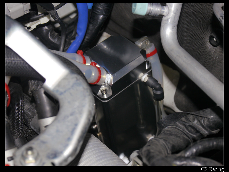

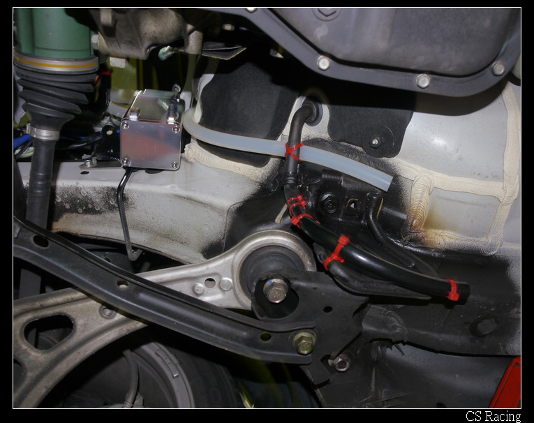

廢油氣回收桶Oil Tank
引擎曲軸箱內因引擎作動會產生油氣,大量的氣體積在曲軸箱中,會造成引擎效率的降低,
因此需要排出,直接排大氣,除了不環保還會造成引擎室充滿油污。
廢油氣中有未燃燒完全的分子,再加上二次回收時空氣中的微塵,
易形成燃燒室積碳、管路髒污.渦輪吸入過多油氣。
加裝廢油氣回收桶,收集及過濾廢油氣不但兼顧環保也是渦輪車必備的。

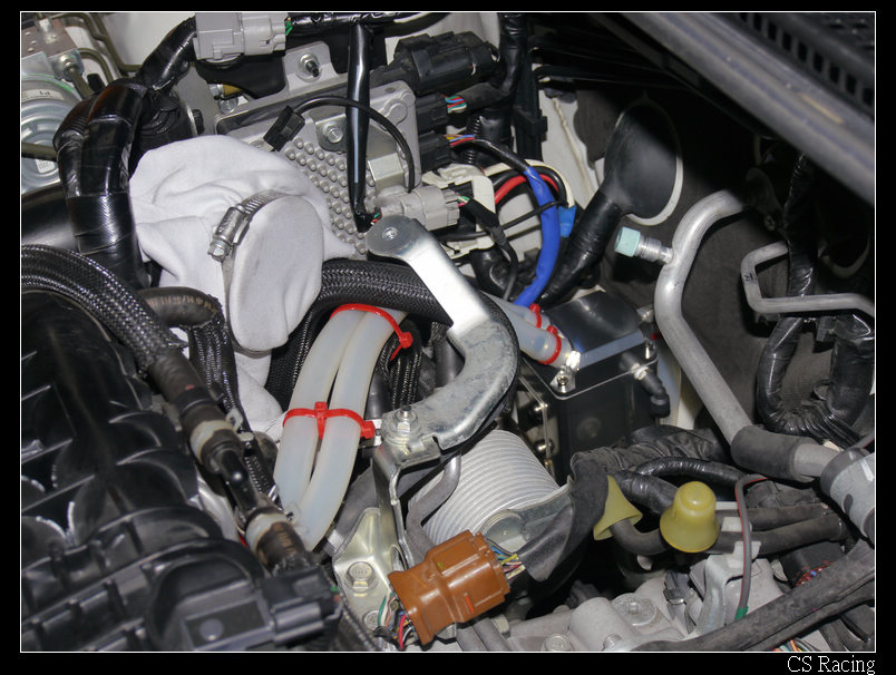

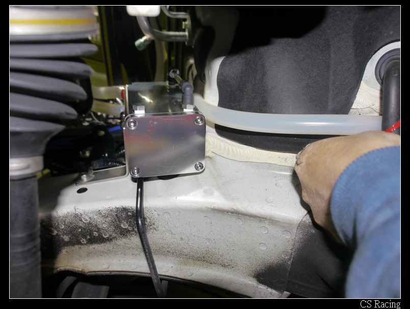

引擎室的空間有限 廢油氣回收桶正常來說只需要一年做一次清潔整理
安裝在此處 只需要撐車不需拆卸下護板
妥善收納管路 保持外觀完整度
