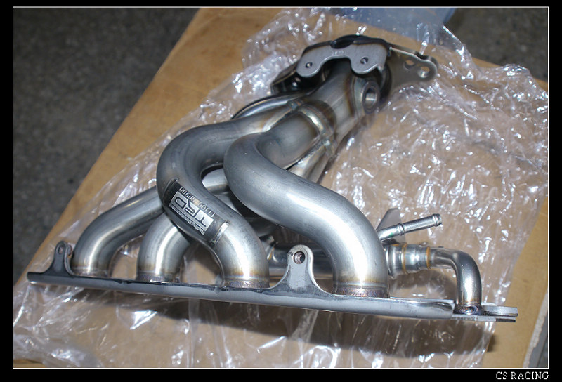

TRD exhaust manifold-1NZFE TOYOTA YARIS VITZ TRD等長4-1排氣頭段

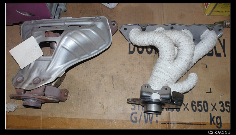

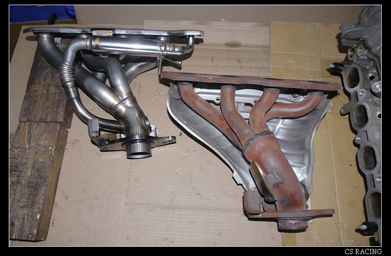

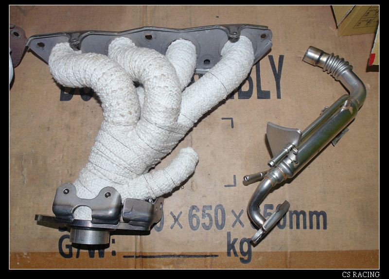

動力提昇的排氣部份 以頭段及觸煤的變更是效果最顯著的

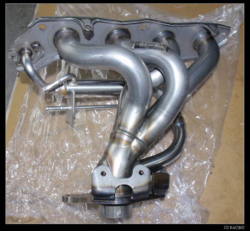

原廠的頭段排氣歧管多半都是鑄鐵材質 重量重且表面粗糙
曲就空間及材質問題多半也並非等長設計

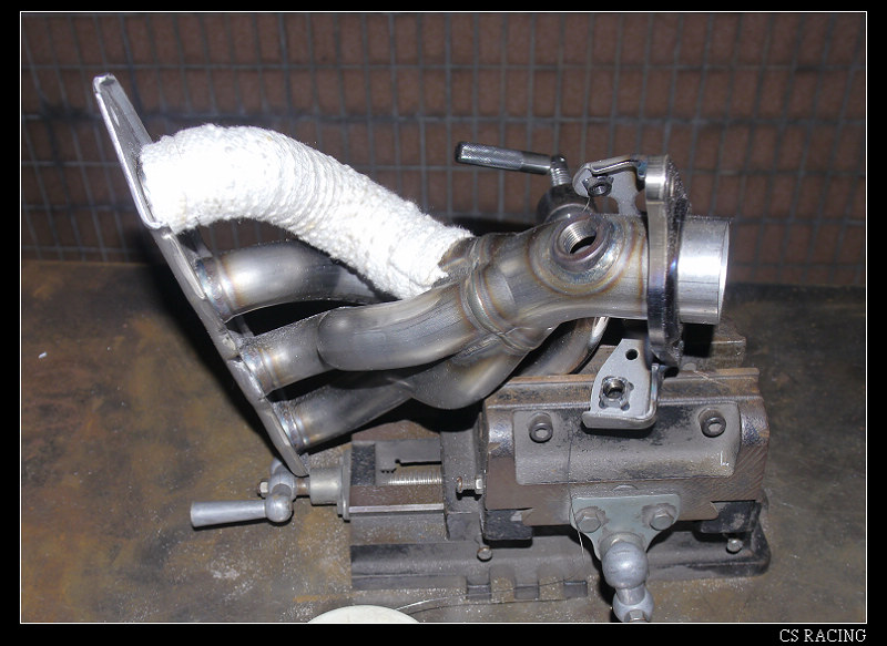

TRD頭段為不鏽鋼材質 4-1等長設計 重量輕且表面光滑 使排氣更順暢
頭段在車主預約安裝前 我們己經先完成了比對修改工作
隔熱披覆帶加工

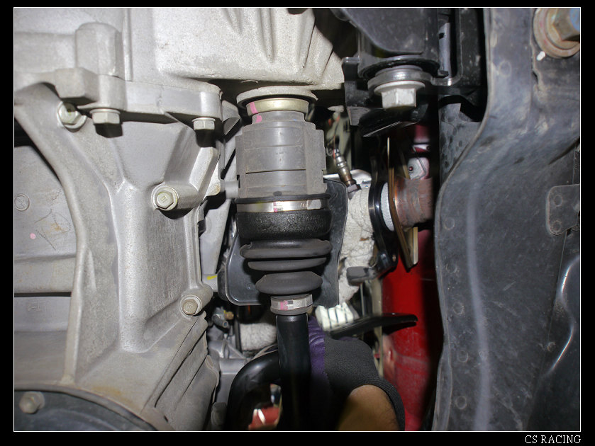

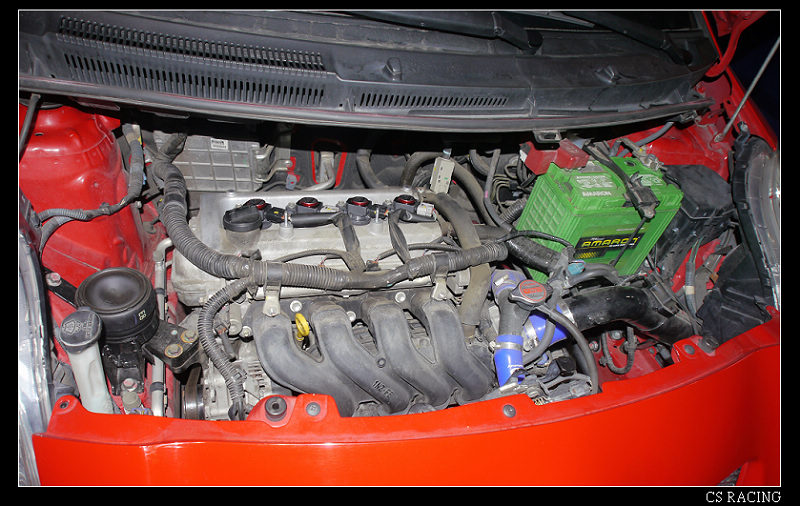

排氣頭段在靠近防火牆的位置 因此要拆卸較多的周邊 以利安裝

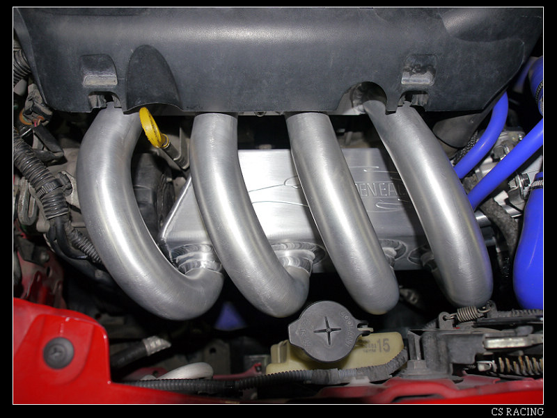

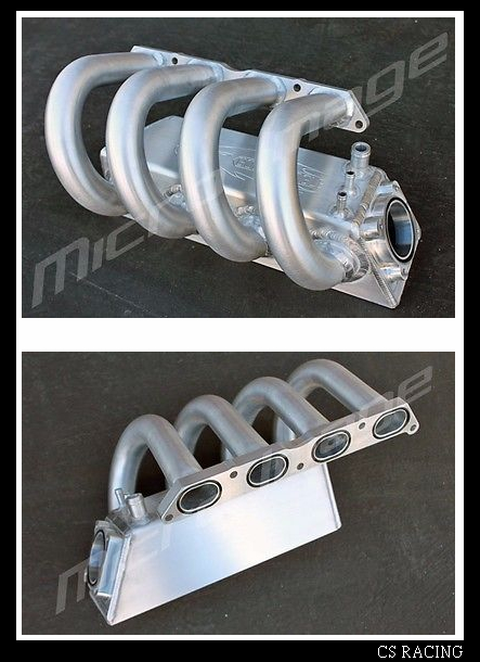

Golden Eagle Intake Manifold for Toyota Yaris 1NZ-FE
鋁合金加大進氣歧管
增加進氣量及儲氣容積量 提升進氣效率 進而達到性能提昇

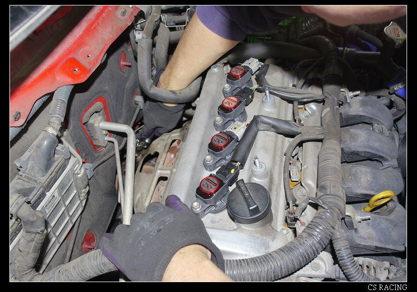

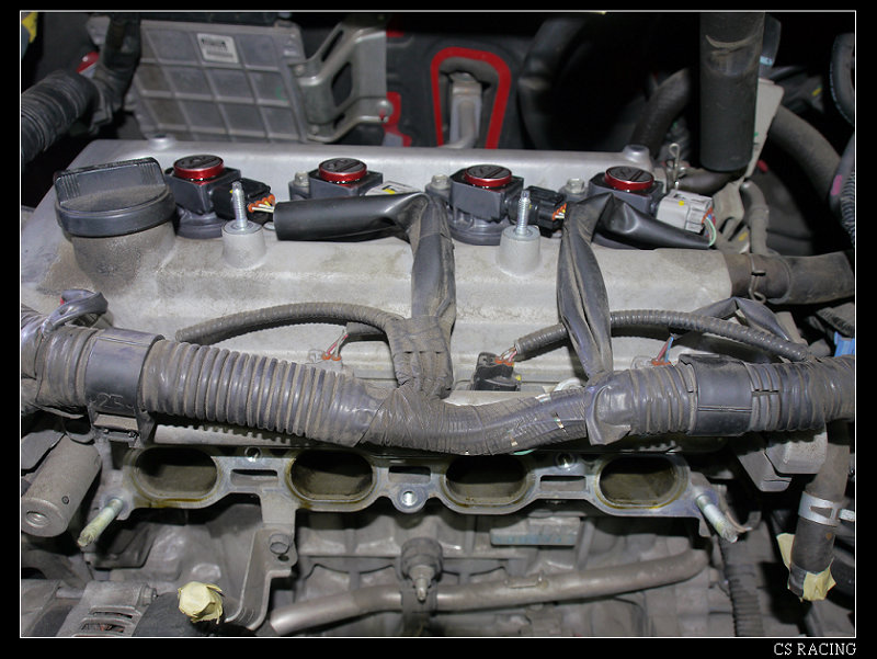

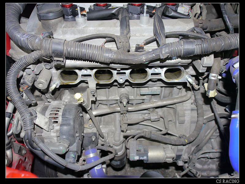

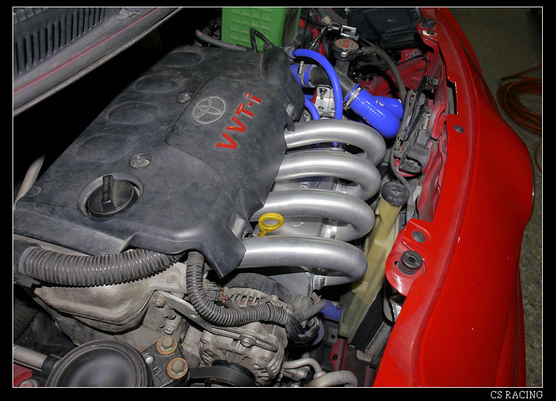

拆卸原廠進氣歧管
安裝前也是需要做比對工作 需要小幅度的修改
