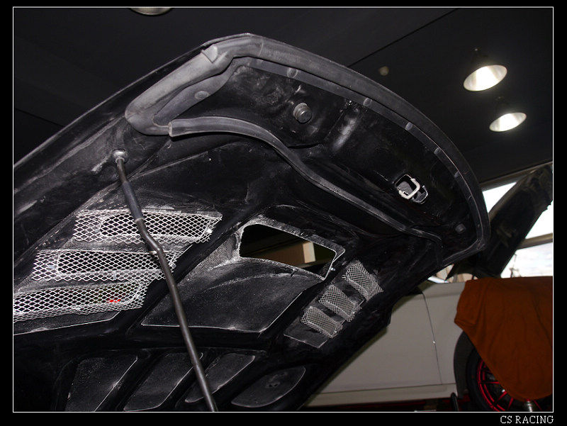

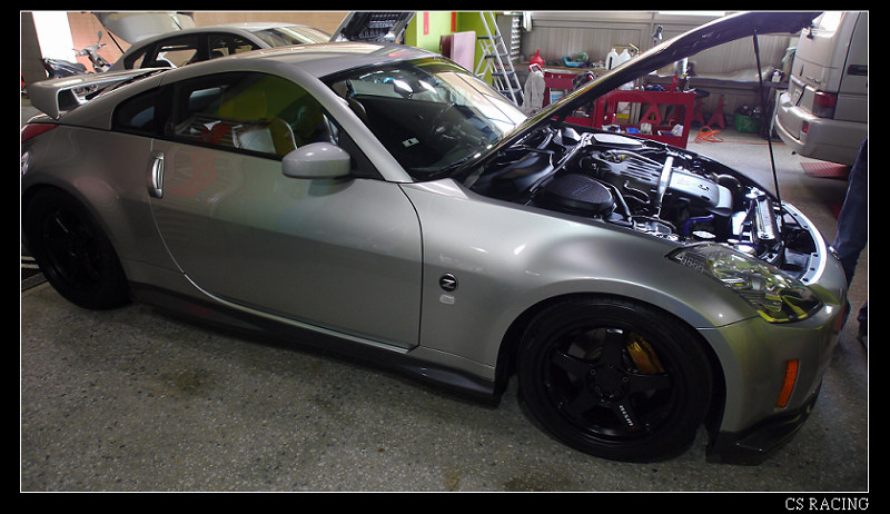

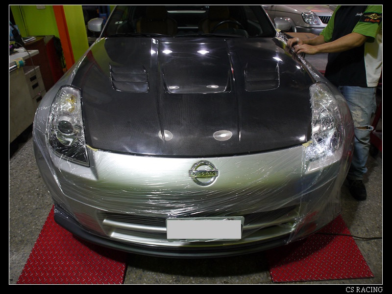

原本車上裝是的車友轉售的 類INGS+1引擎蓋
另外也訂了一組INGS+1原裝正品

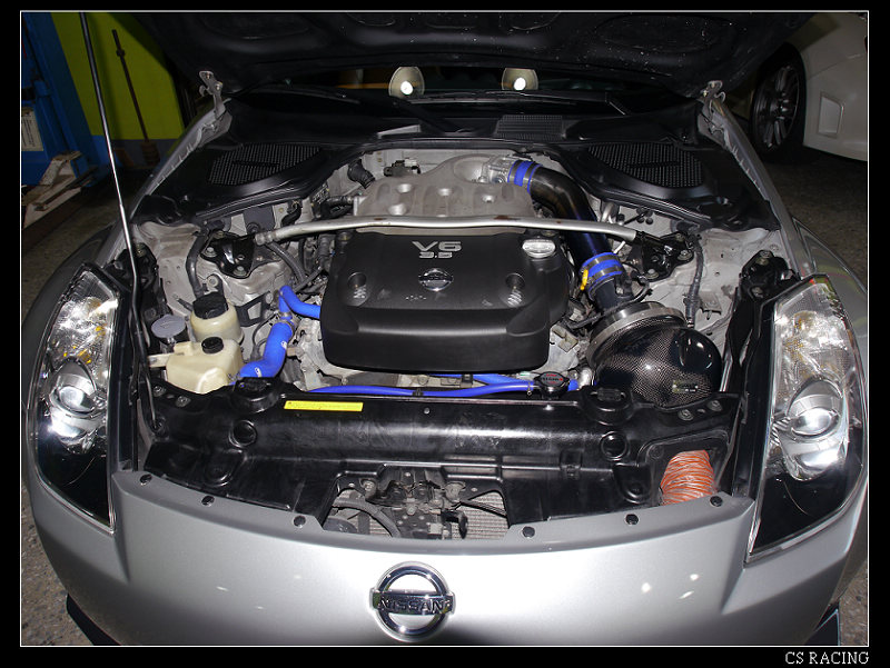

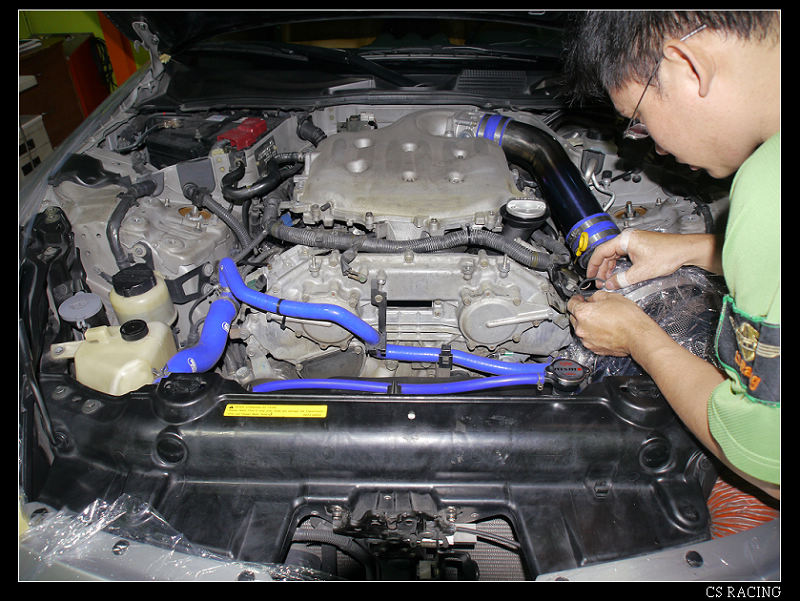

這款引擎蓋在安裝上就有強調 引蓋上飾蓋無法延用 但引擎蓋沒有集水.導水設計

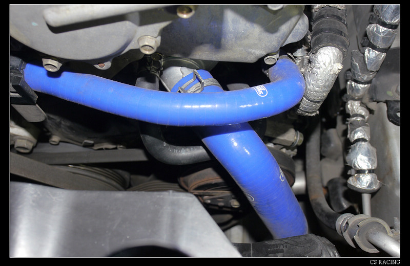

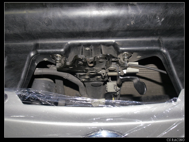

拿掉飾蓋後 下方就是電線了 台灣的氣候多雨 電線的保護就要特別注意了

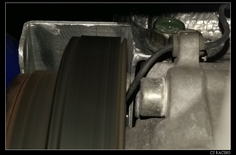

從飾蓋的傷痕上可以看出 車上這組引擎蓋 已經有被切修過 但還是有局部會磨擦到
車身上的膠條也拿掉了

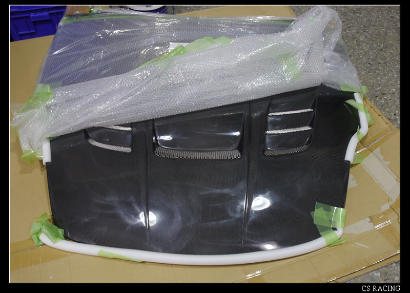

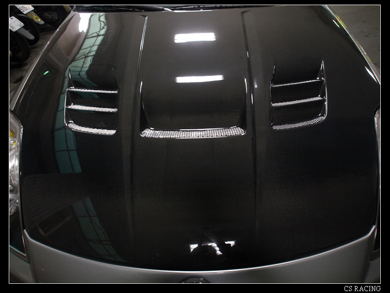

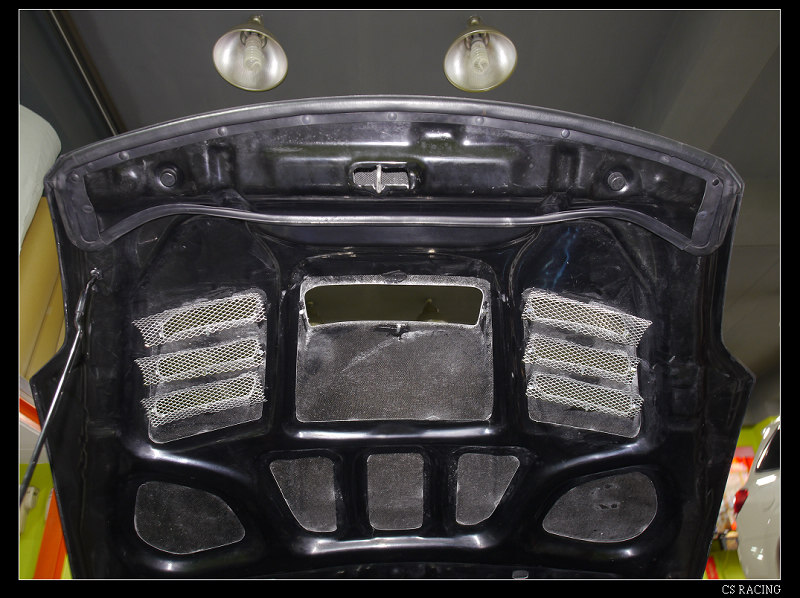

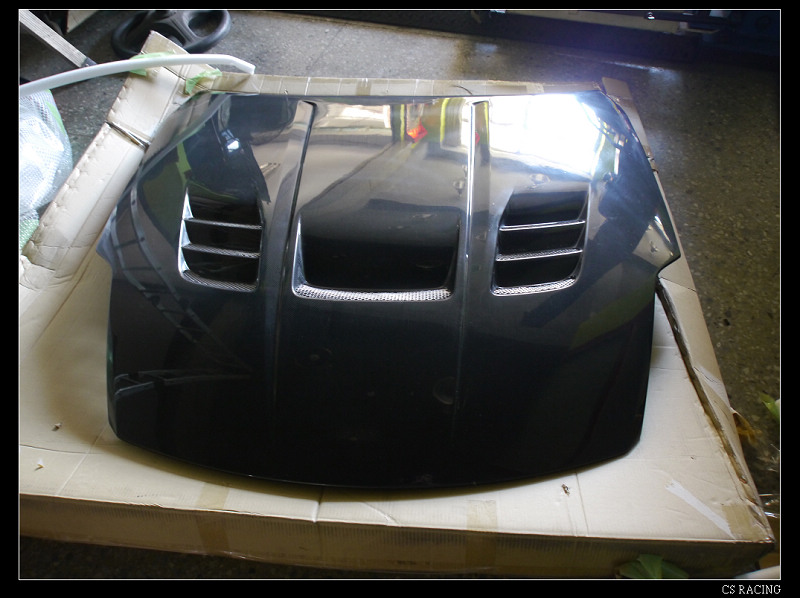

Nissan 350Z (Ings+1) Ings N Spec 引擎蓋
全新的引擎蓋 從側面觀看 就會發現整片都是太陽紋 (拋光痕跡)
從產品說明中就可以知道原因 產品本身不含金油塗裝
意思就是 要自行處理金油層

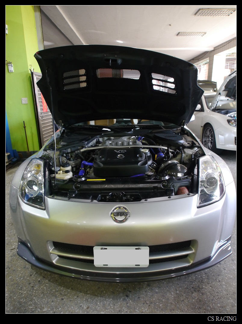

現在已裝換上全新的Ings+1 N Spec 引擎蓋

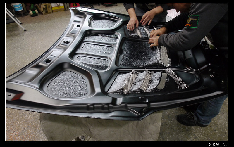

密合度需要經過調整 直上是蓋不起來的
內部的塗裝更像是素材... 等調整好之後 再送塗裝了
調整中 另外車主希望能把車身膠條裝回
固定角度及六角鎖都做了修改

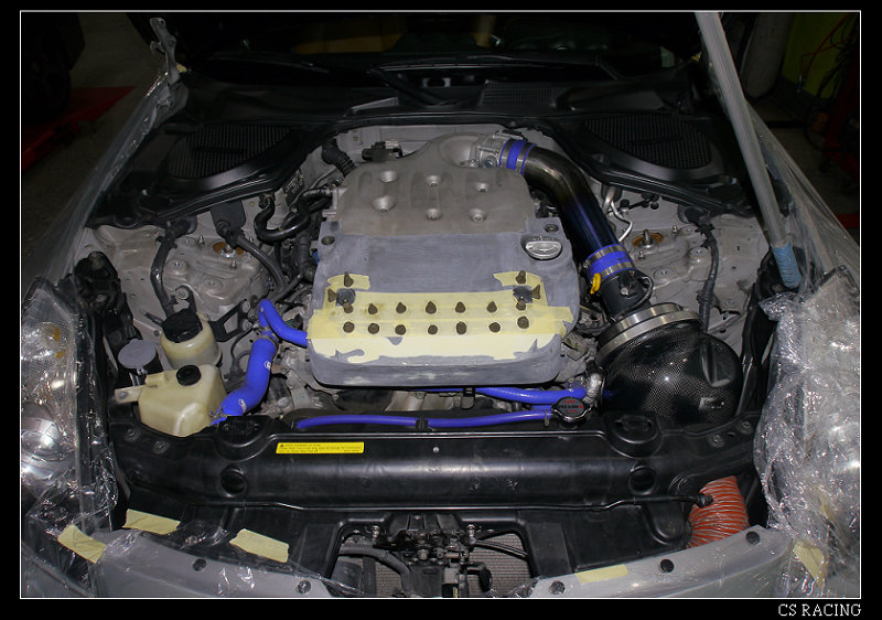

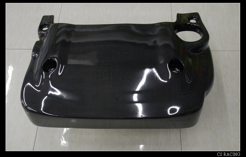

這次要為車主訂製一組引蓋上飾蓋 接著合準備合引擎飾蓋
周邊一樣要先做好保護工作
.....略過比對及打樣過程 目前粗略的樣本已在合車階段
比對完成後 就能開始製作碳纖維飾蓋成品

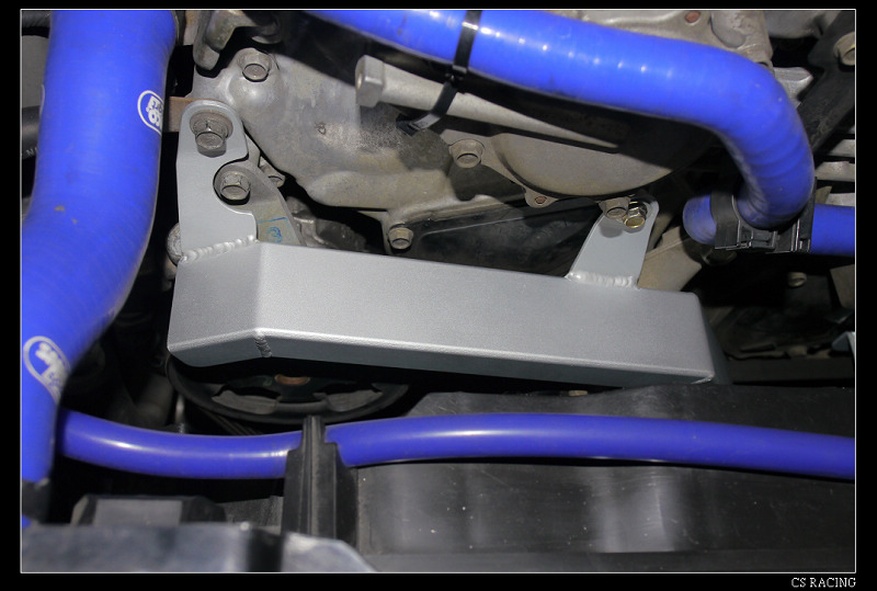

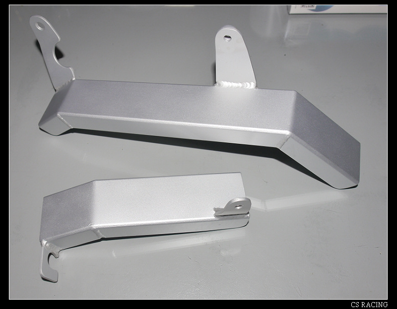

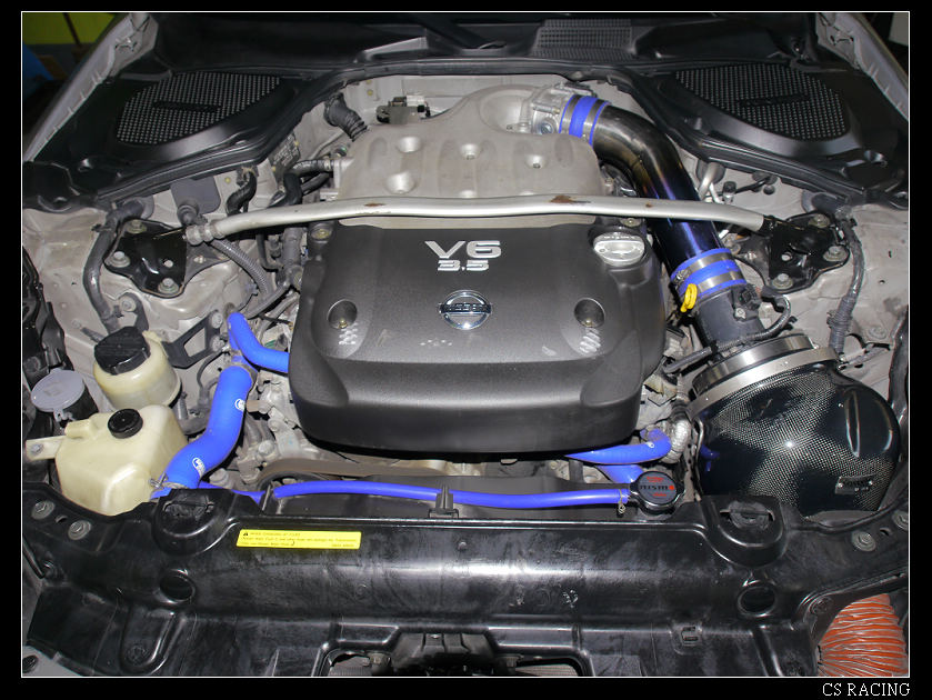

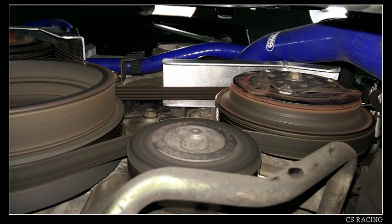

接著要先為車主訂製皮帶保護蓋

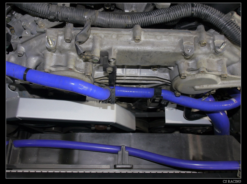

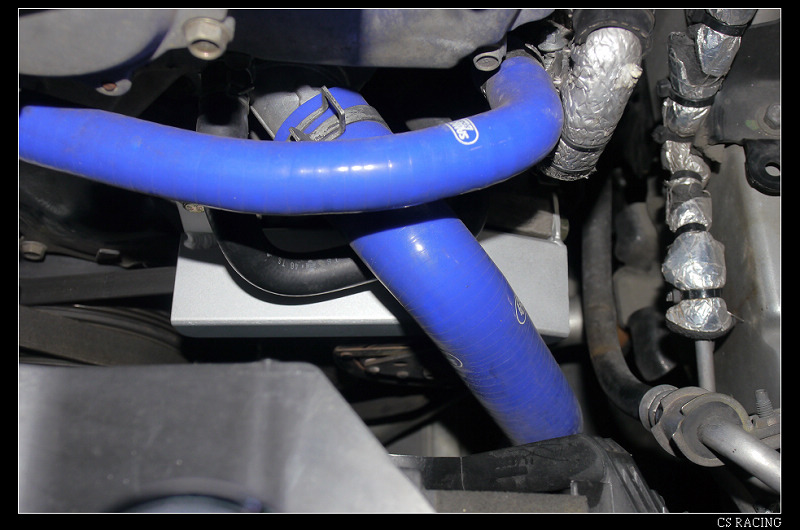

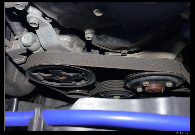

車主不希望雨水涎著引擎蓋直接滴落在皮帶上 因為我們先為車主訂製保護蓋
成品已大致完成 最後測試比對中
皮帶保護蓋的表面處理完成
安裝前/後 差異

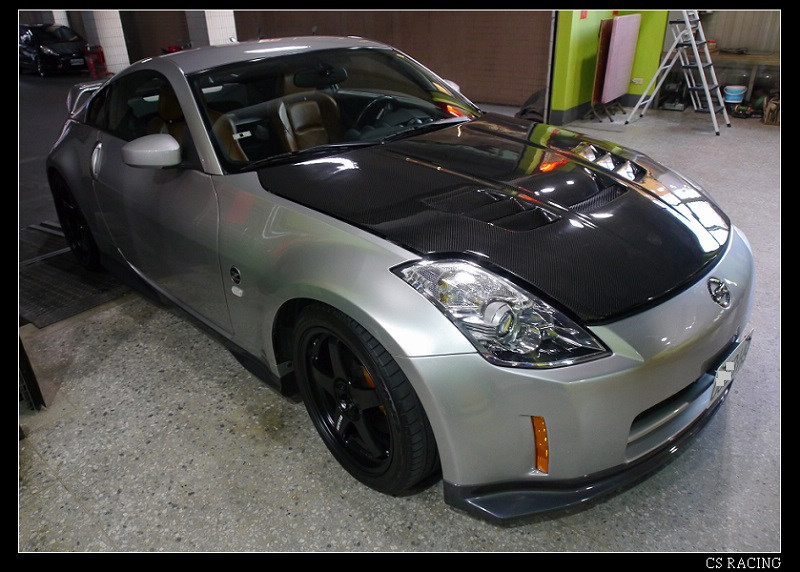

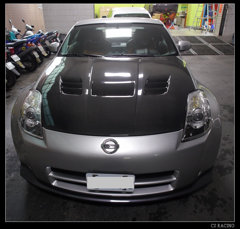

引擎蓋表面金油及內部消光黑塗裝完成
鋁網需要稍做修整 才不會磨擦到其他車身零件
飾蓋還需要時間製作
皮帶護蓋及引擎蓋塗裝.安裝完成
準備先交車了 飾蓋後續完成後再安裝
350z CARBON引擎蓋專用飾蓋
