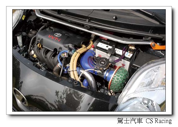

在細膩的改裝技術下,打開引擎蓋顯現的是賞心悅目的管路配置與整潔的完工品質。

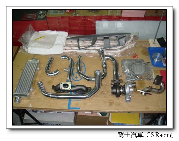

針對Yaris所搭載的1NZ-FE引擎,駕士所加裝的渦輪套件,是以一顆TD04L渦輪本體為主軸,
周邊硬體搭配有前置中冷器、SQV進氣洩壓閥、鋁合金管路、強化矽膠管路、香菇頭等各式齊全的配件。
其中的渦輪管路完全採用鋁合金材質,利用電腦計算彎管路線一體成型,
比起一般一段一段的焊接管路來說,除了外觀更漂亮,管路內部也更加光滑、沒有連接處的接紋,
對於進氣效率有著相當不錯的效益,顏色也可依照個人喜好來選擇,不過駕士為了提高其進氣效果,
還特別針對內部管壁進行細部研磨,以提高其光滑度。
中冷器也是針對低增壓條件下所特地搭配,較小的體積能以較快的速度累積空氣、提高充填效率、
減低渦輪遲滯,以符合小車所需的低轉速高扭力的加速反應。進口的Samco矽膠管路,
除了免除正壓後管路爆管或是脫落的情況外,整體美觀性也有著不錯的附加價值。

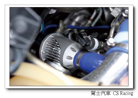

正版的二代HKS SQV進氣洩壓閥,則能將多餘的空氣排出,擔負起保護渦輪葉片的工作。

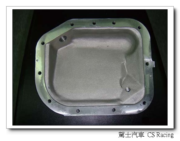

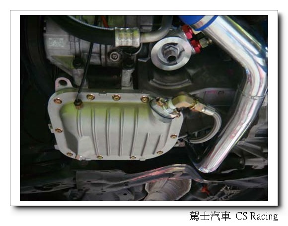

值得一提的,這組渦輪套件還附有一組鑄鐵材質的加大油底殼,目的在增加機油量,
以應付渦輪軸心冷卻之用。從硬體的改裝完整度來看,
處處有著駕士一貫的精細品質,令人印象深刻。
套件內還附有一組鑄鐵材質的加大油底殼,可增加儲油量以供渦輪軸心散熱之用。
渦輪本體為TD-04L
增壓值設定為0.38bar
至於調校與監控的電裝品方面則有HKS F-Con iS改裝電腦、HKS OSC、HKS AFK2空燃比/爆震偵測器、HKS EVC 5渦輪壓力控制器與Defi抬頭顯示器等,據阿端表示,Yaris改裝渦輪增壓時,遇到的最大難題在於空燃比偵測訊號異常的問題,尤其在拆除全段觸媒轉換器時更容易發生,若是2007年前的Yaris則只需加裝HKS OSC即可解決上述問題,不過若是像這部車是2007年後(含)年份的Yaris,由於HKS尚未推出對應此年份的HKS OSC,因此若要拆觸媒提高排氣順暢度的話,則只能換裝高流量金屬觸媒,大約為300目的規格,這樣一來才能避免亮電腦燈的問題發生。

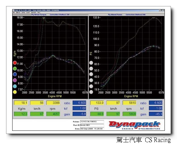

目前這部車在引擎腹內未更動到的條件下,設定的增壓值約為0.38bar,經由Dynapack輪軸式馬力機測試,可有效將最大動力由原廠的90ps/5800rpm、12.4kgm/5000rpm,提昇到133.9ps/5800rpm、17.5kgm/3500rpm的水準,換算後馬力與扭力的增幅分別為49%與41%,改裝效果相當明顯,更重要的是最大扭力出現時機從5000rpm提早到3500rpm,加上整個扭力曲線都向上揚,反應在駕駛感受上就是隨傳隨到的加速反應,與原廠相比早已不可同日而語。

進氣洩壓閥採用穩定的HKS SQV三代產品,尖銳的洩壓聲是其特色。

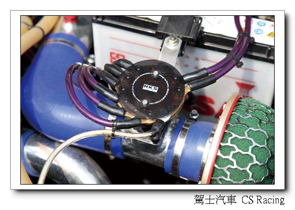

這組造型相當奇特的HKS負極接地線,不只線材使用低電阻的材質,連接點都比其他產品多上許多

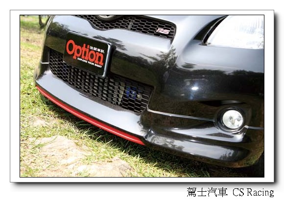

前保桿上的下巴在車主巧思打造下,採用黑紅配色正好與鋁圈、尾燈組相呼應。
經由Dynapack輪軸式馬力機測試後發現,這組渦輪套件可將最大動力由原廠的90ps/5800rpm、12.4kgm/5000rpm,提昇到133.9ps/5800rpm、17.5kgm/3500rpm的水準,整個動力提昇效果相當明顯。

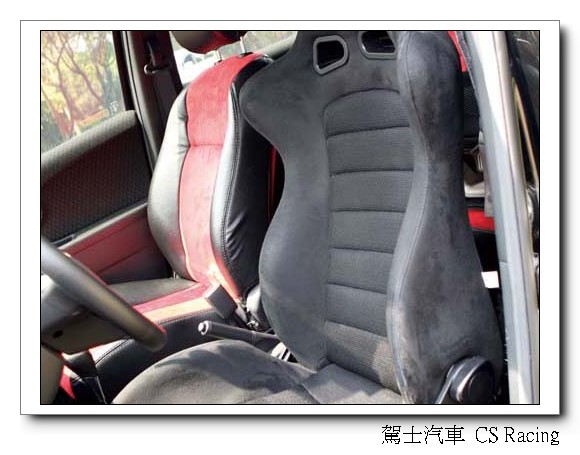

這張可調式的Bride賽車椅,表面採用止滑性極佳的麂皮製成,因此即使包覆性不高,但卻能有效將身體牢牢固定在座椅上

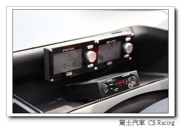

駕駛座的前方正好有以空間可容納三部電裝品,分別為HKS EVC 5、HKS AFK 2與
Power Camcon可程式電腦,後者用來調整VVT-i的作動角度。

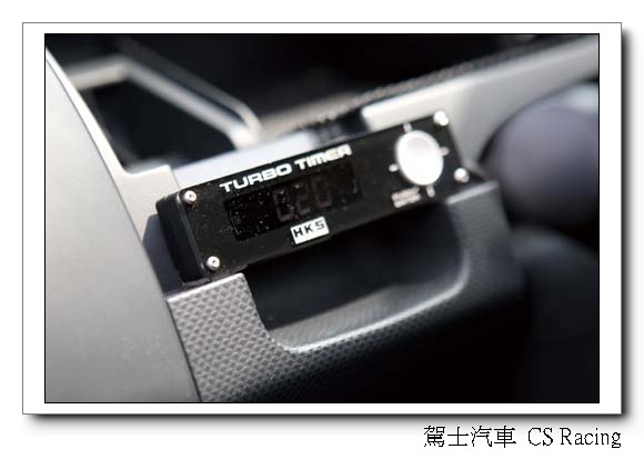

連少見的HKS Turbo Timer都出現在本車上,可見車主對於高品質的要求相當堅持

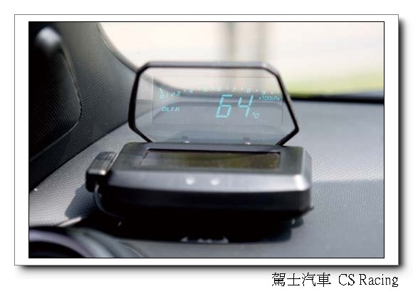

可顯示多項訊息的Defi抬頭顯示器就架設在中控檯上

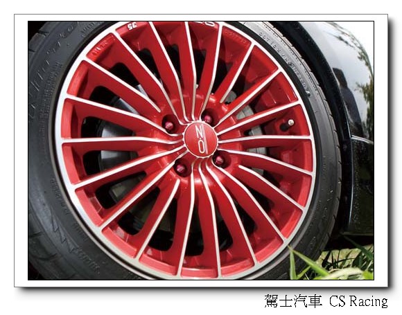

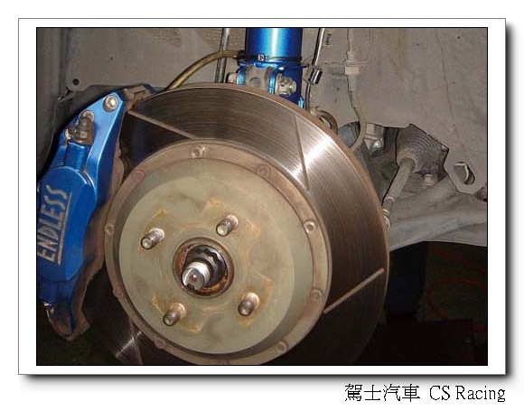

底盤已改裝Cusco避震器、Endless對向四活塞卡前、OZ鋁圈與Nitto 555 205/45R16的輪胎

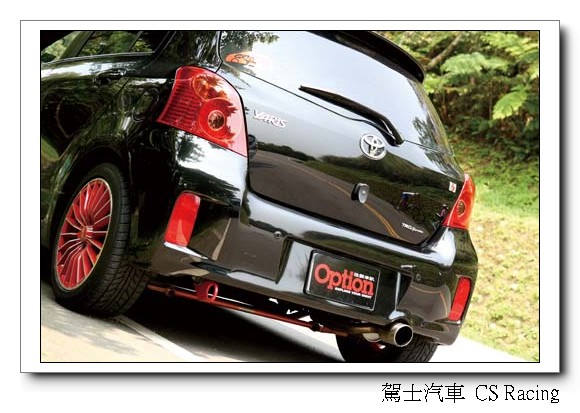

車尾後保桿已改裝日規RS套件,將原本略微保守的車尾線條,變得更加厚實許多,
運動感油然而生。

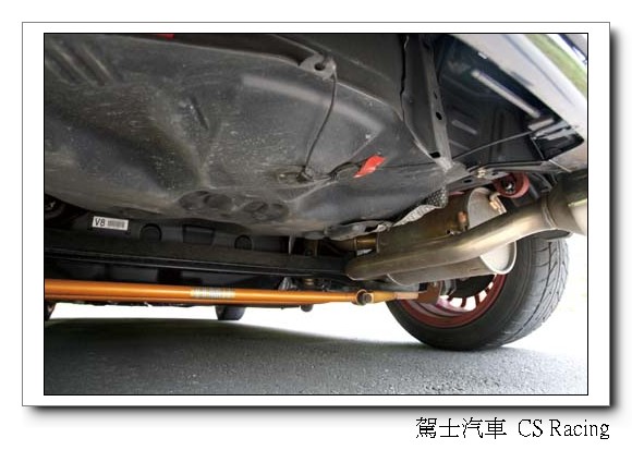

從車底下看去可發現本車底盤已加裝Summit拉桿強化車體剛性,
而一旁的排氣尾段則為HKS製品。
