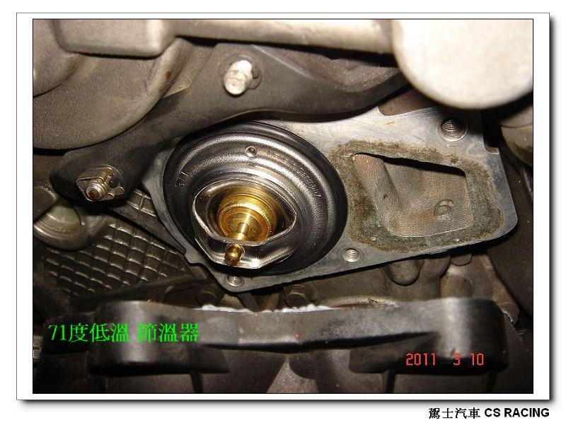

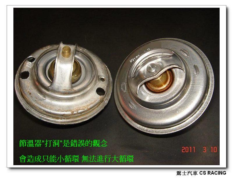

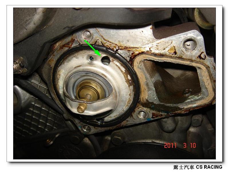

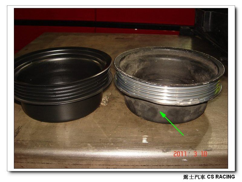

節溫器(低溫水龜)異常
實測後確定為水龜異常( 鑽孔... ),這是錯誤的觀念造成,在P11霹靂馬主題中就曾介紹過,
鑽孔會造成水龜的開度不足、流量不夠,反而更造成散熱不良、水溫昇高。

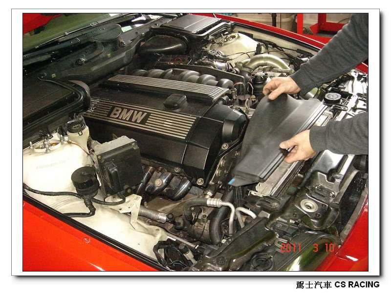

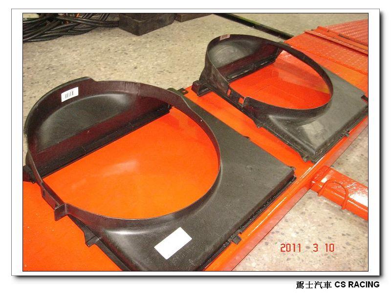

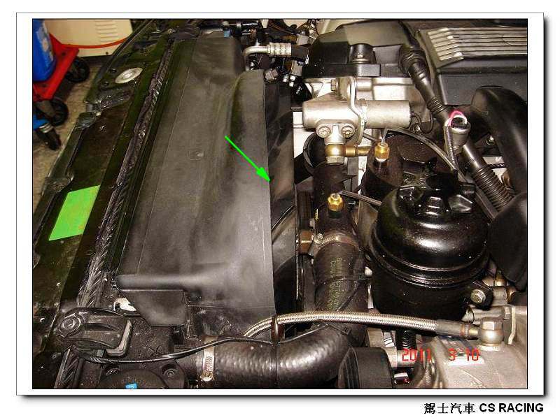

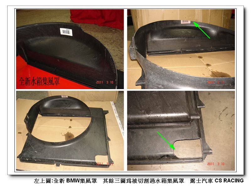

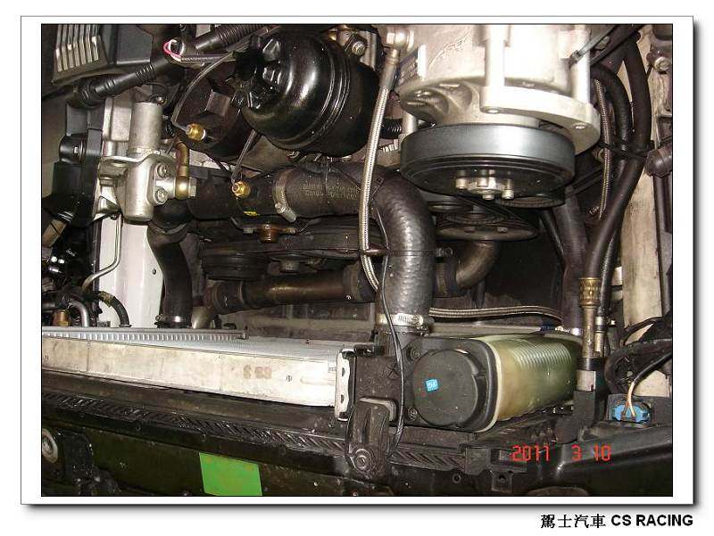

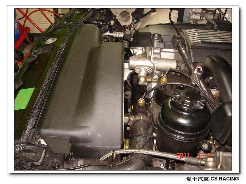

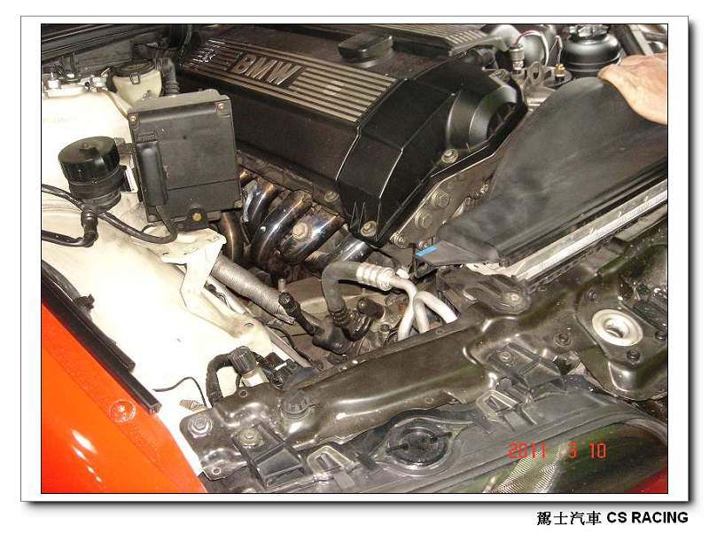

集風罩
應是前車主使用電子風扇,故集風罩被修改過,引擎移植時改為機械式風扇,
但集風罩卻未更新 造成風扇集風效率不佳,連帶造成散熱不良。

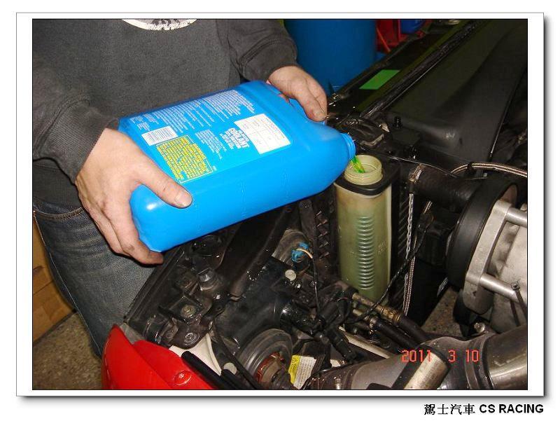

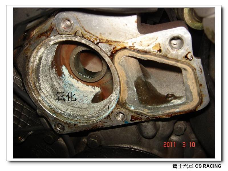

漏AIR
水箱水更換時除了定期更換水箱精之外,更重要的是水箱內的空氣排除一定要確實。

集風罩 - 集風效率不佳,連帶造成散熱不良。外觀上亦是扣分。

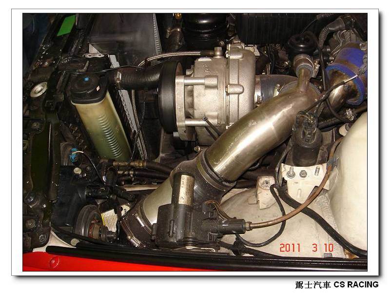

E36美規 3200引擎 機械增壓
水龜異常( 鑽孔... ),這是錯誤的觀念導致,會造成水龜的開度不足、
流量不夠,反而更散熱不良、水溫昇高。

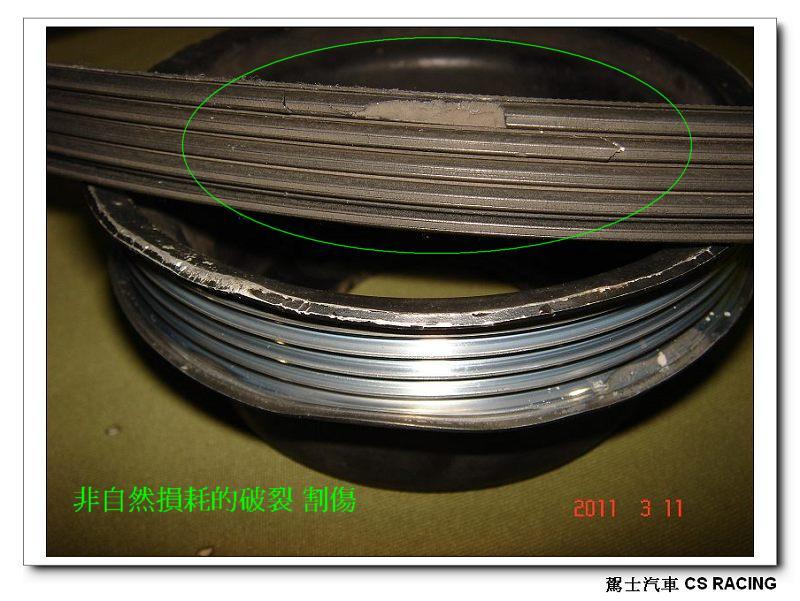

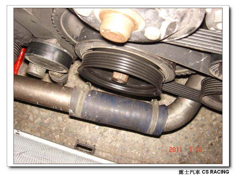

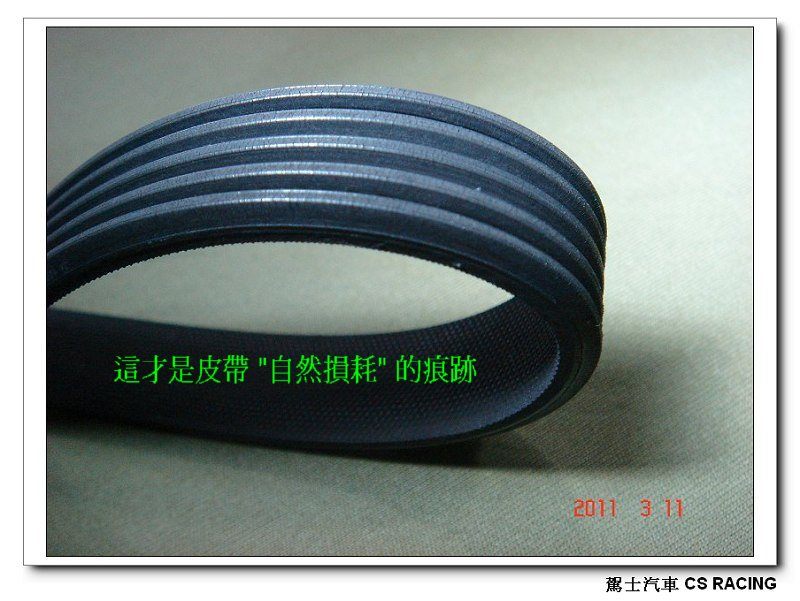

檢測中 我們發現泠氣惰輪嚴重受傷也有工具校正過的痕跡
冷氣皮帶也因隋輪過度變形造成異常破裂,應是之前維修的店家未確實檢查
許多看似不重要的環節,更需要防患未然。例如 : 皮帶斷裂就會因小失大了。
集風罩 恢復應有的集風效率
視覺上回復了應有的質感 ( 忘了嗎? 來來來~ 往上拉回第五張照片 比較一下 )
