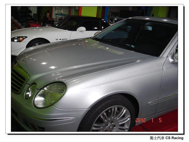

2012 Jan./05 BENZ E350 W211 BILSTEIN B8避震器 前輪軸、引擎腳更換

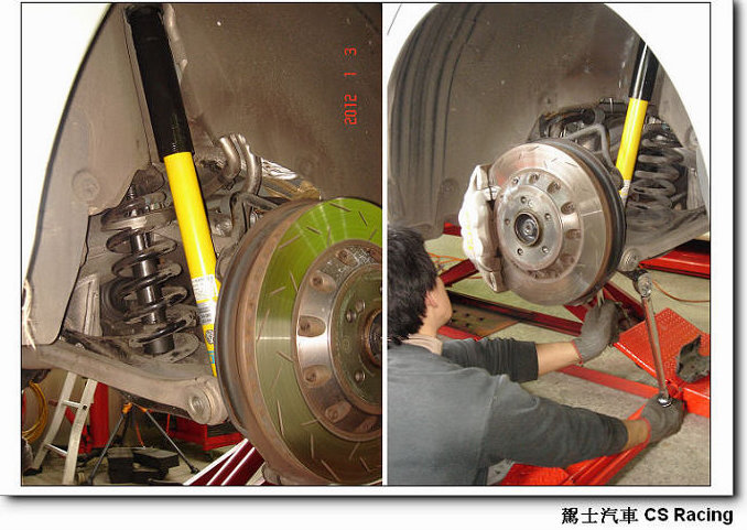

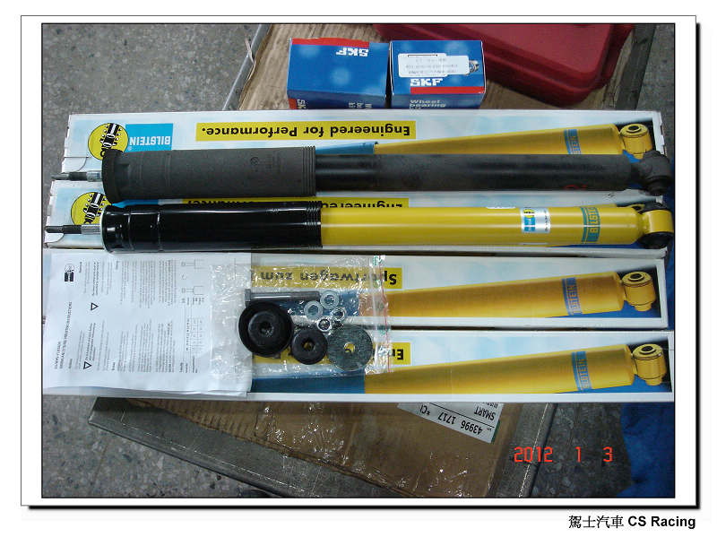

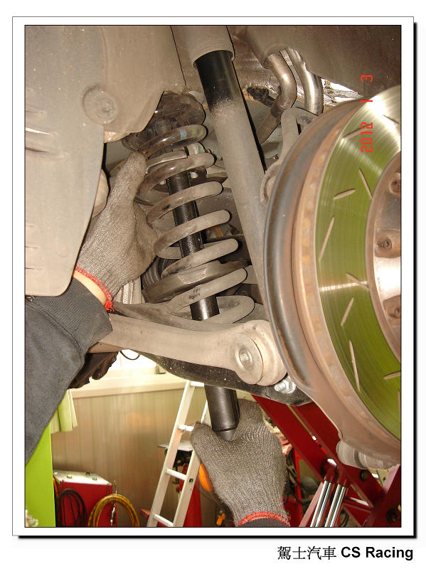

由於年後要改裝19吋輪框 在不降低車高的前提下 以B8黃桶搭配原廠彈簧

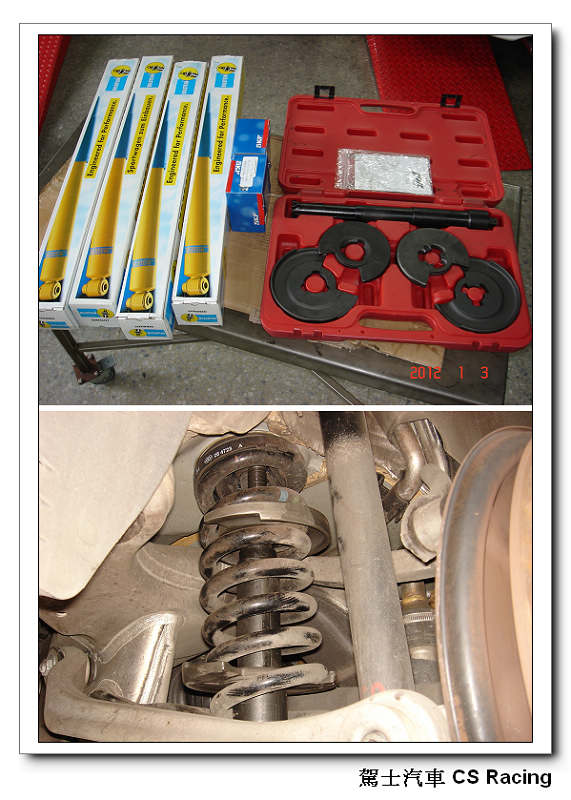

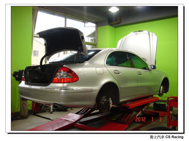

圖右:為BENZ後避震器更換專用的特殊工具
需要特工才能拆下後避震器桶身

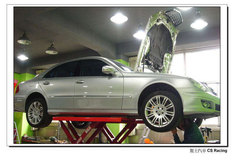

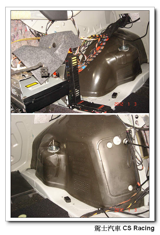

左/右 後避震器塔 需要拆除後車廂周邊內飾板才能施工
後方防盗器線組未妥善固定 導致異音 這次也一併幫車主整理固定好

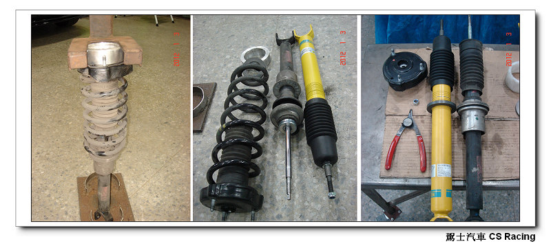

原廠的後避震器(黑桶)與B8黃桶

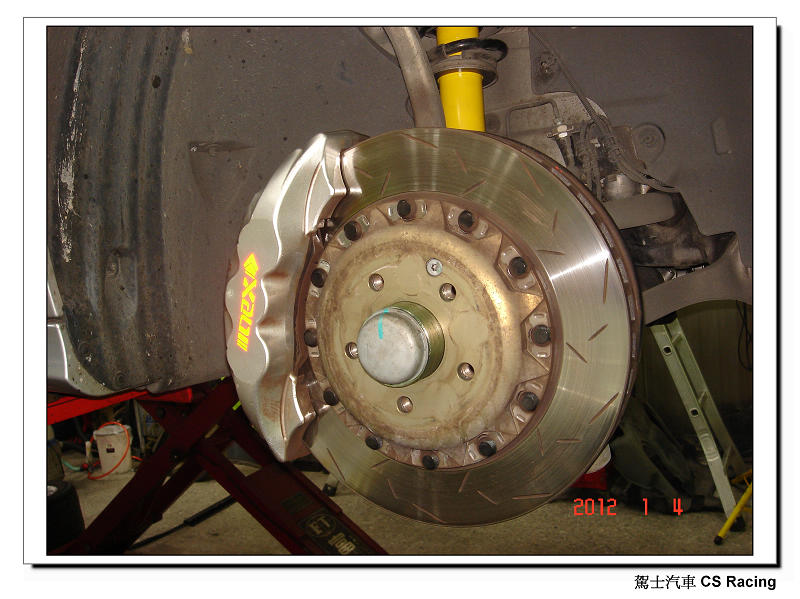

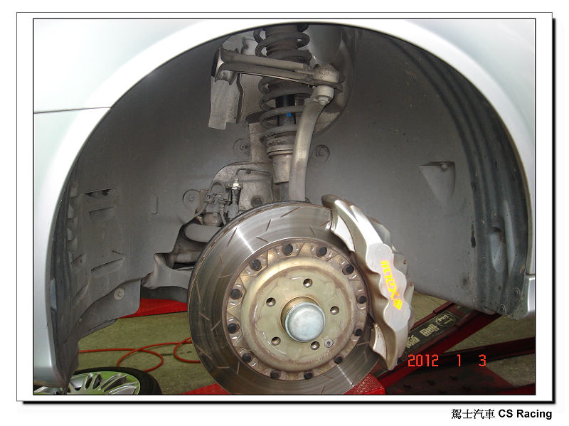

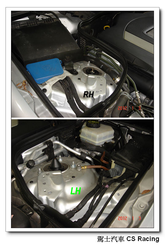

左/右前避震器塔

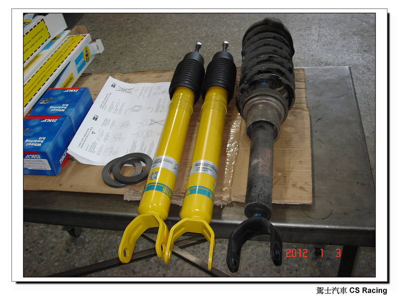

原廠前避震器
原廠的前避震器(黑桶)與B8黃桶

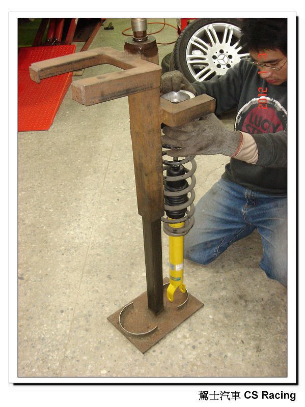

避震器分解中

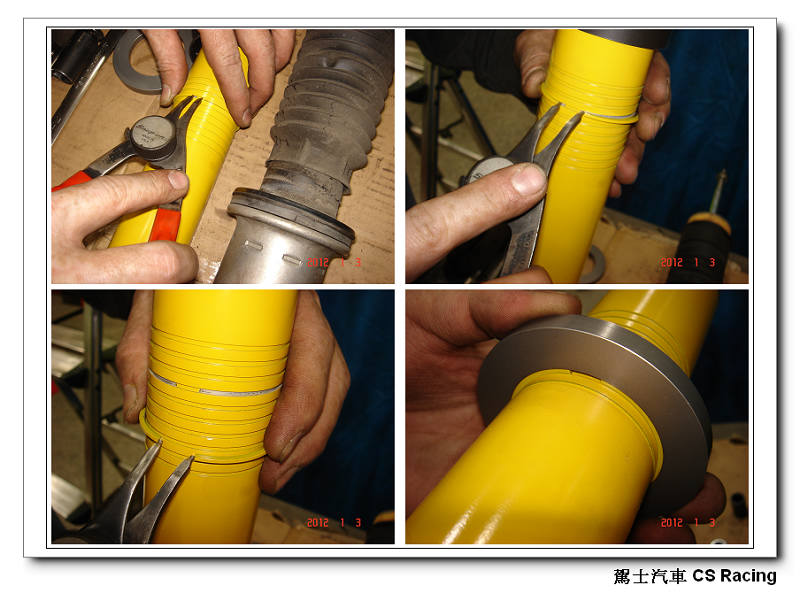

高度調整方式

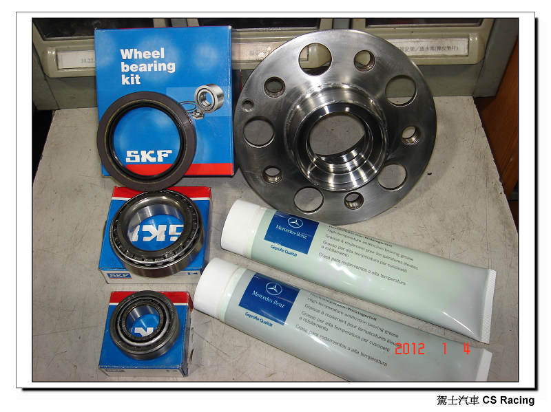

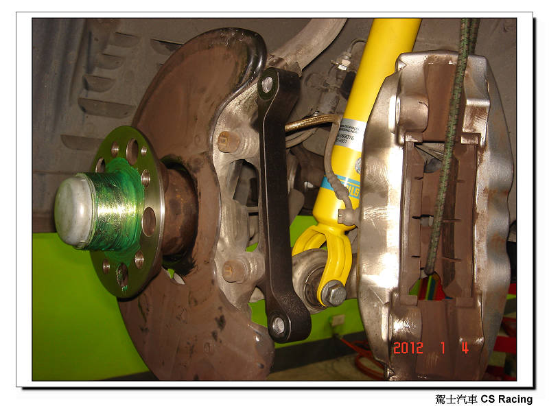

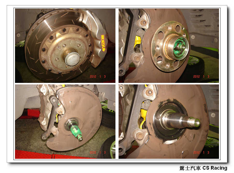

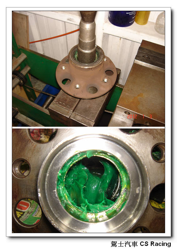

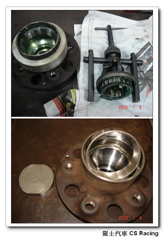

因前輪軸異音 緊接著要更換前輪軸承

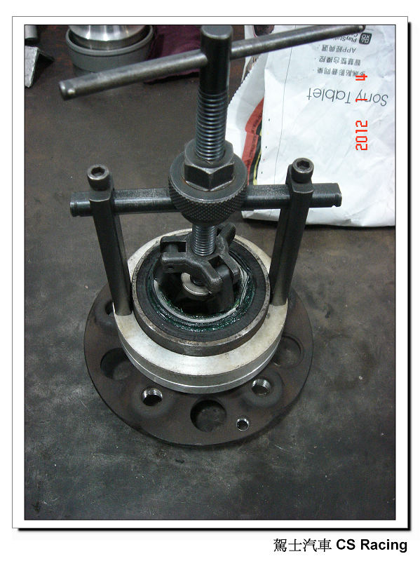

要使用壓床將軸承及彈子盤壓出
壓出有間隙的軸承及軸承座 還要將舊的黃油清潔掉
下圖左側的特工 是這次特別訂做的 沒有這一片就無法壓出軸承了
全新的進口軸承及輪軸專用黃油 & 清潔後的輪軸座
非常難換的輪軸 終於完工了
將卡鉗碟盤復原

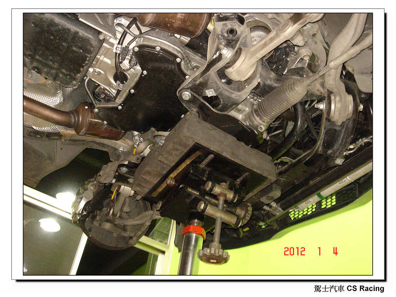

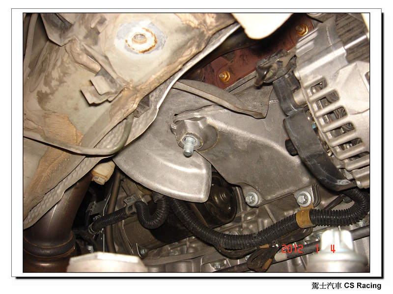

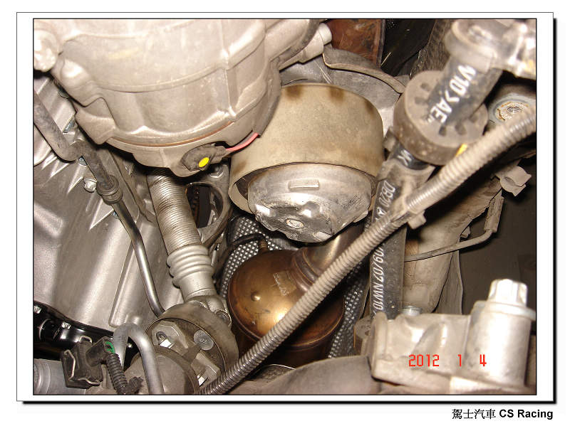

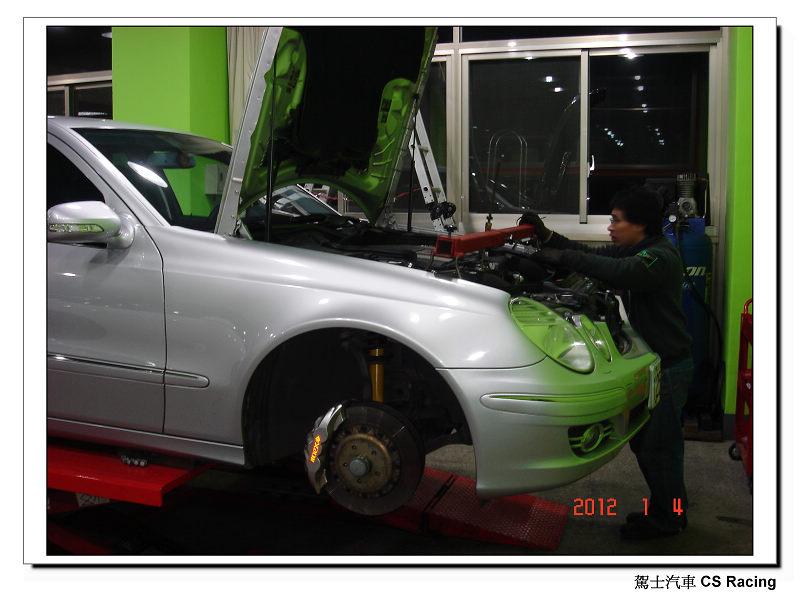

上引擎吊架 準備更換引擎腳及變速箱腳

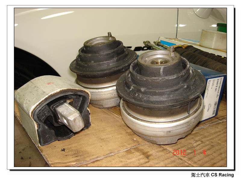

全新的 引擎腳及變速箱腳

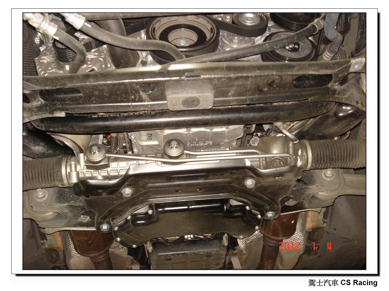

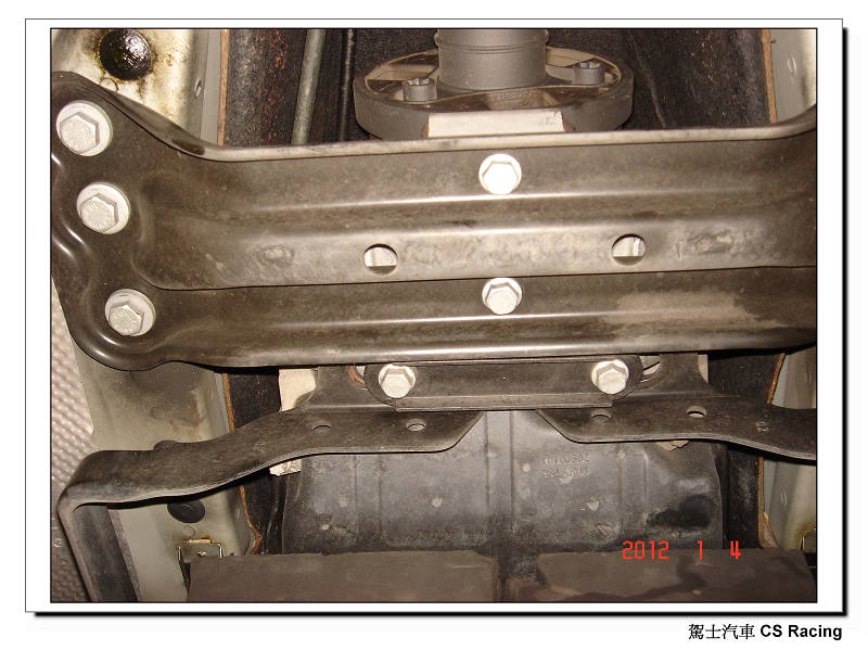

需要下工字樑才能更換 也是大工程
工字樑下來了

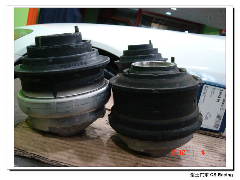

隔音蓋下的就是舊的引擎腳
引擎腳拆下

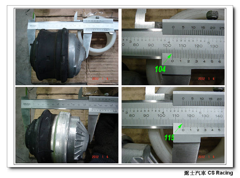

全新的引擎腳與車上拆下的做個對比 高度有明顯的衰退
測量一下差異

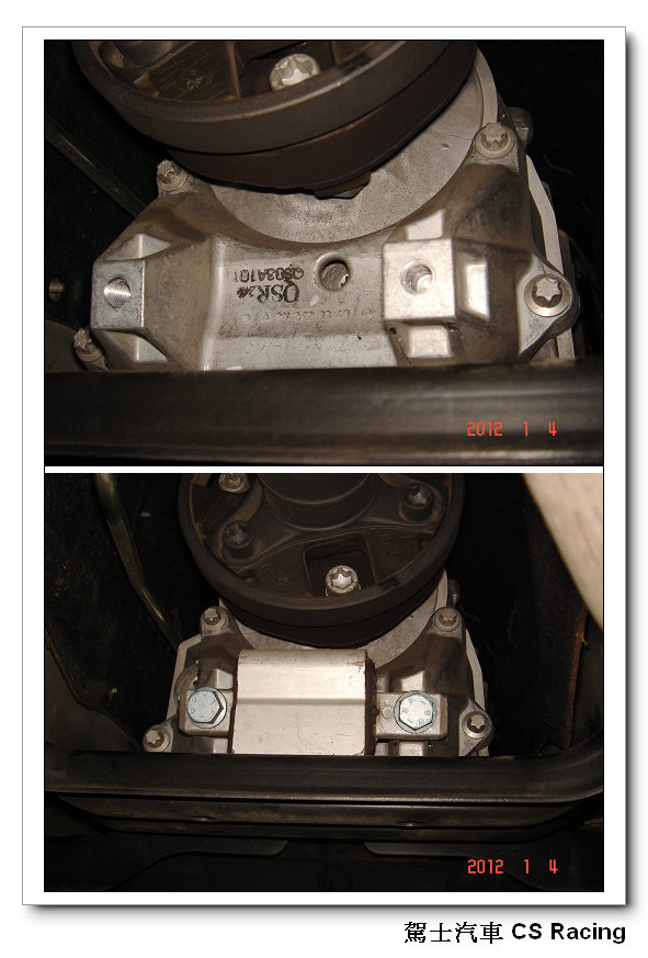

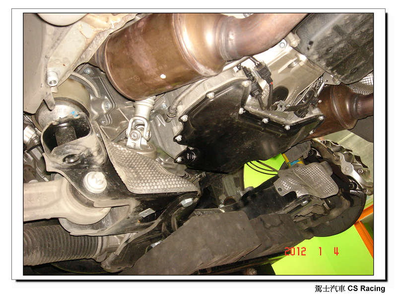

接著是變速箱腳的更換

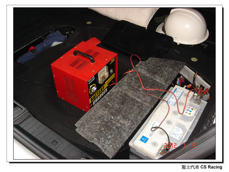

後置的100AH電瓶

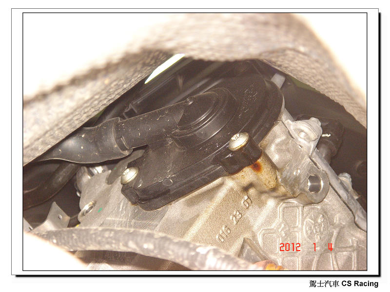

曲軸廢油氣漏油

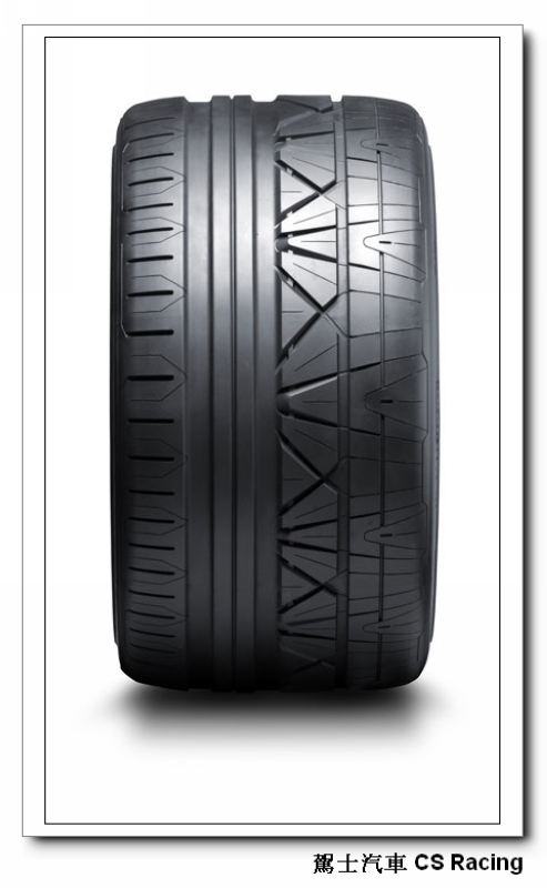

待料中 F14 輪框 訂製的ET值 9J ET34 10J ET35
NITTO INVO 245/40/19 275/35/19 日本製 (已到貨)
以高抓地力、耐溫度為訴求 磨耗指數260
輪框到貨再更新後續的施工紀錄^^
