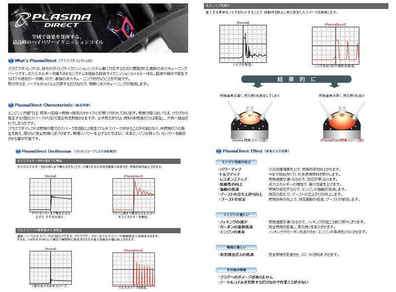

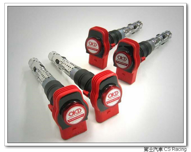

日本OKADA Plasma Direct高功率點火線圈 點火技術革命!
OKADA Plasma Direct是以原廠的COIL重新加大、提昇功率,因此安裝簡便,沒有對應上的問題
增強原廠COIL 3倍以上的點火能量,同時於高轉速時產生近十倍的點火量
特點是完全相容於原廠周邊零件,完全相容於OBD2診斷系統。
強化點火可使燃燒更完全,減少廢氣排放,因此加速點火和燃燒過程,
藉以提高引擎性能,也將降低燃油消耗,減少爆震、減少積碳。
過陣子...駕士會實際以馬力機做測試 (DC5 K20A FOR FIT) 屆時再做分享^^
OKADA日本官網發表的示波圖

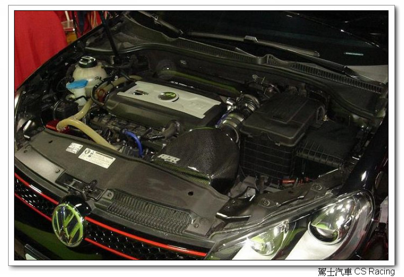

拆光光 終於換上S3全鋁合金進氣冷卻器
由於材質的不同 螺絲的尺寸也要隨之變更
冷卻器加大後周邊的管路因空間改變 更要注意安裝的位置 是否需要調整
將冷排固定後 就是復原組裝了 (車頭幾乎全拆了 復原的完整度更是重要)

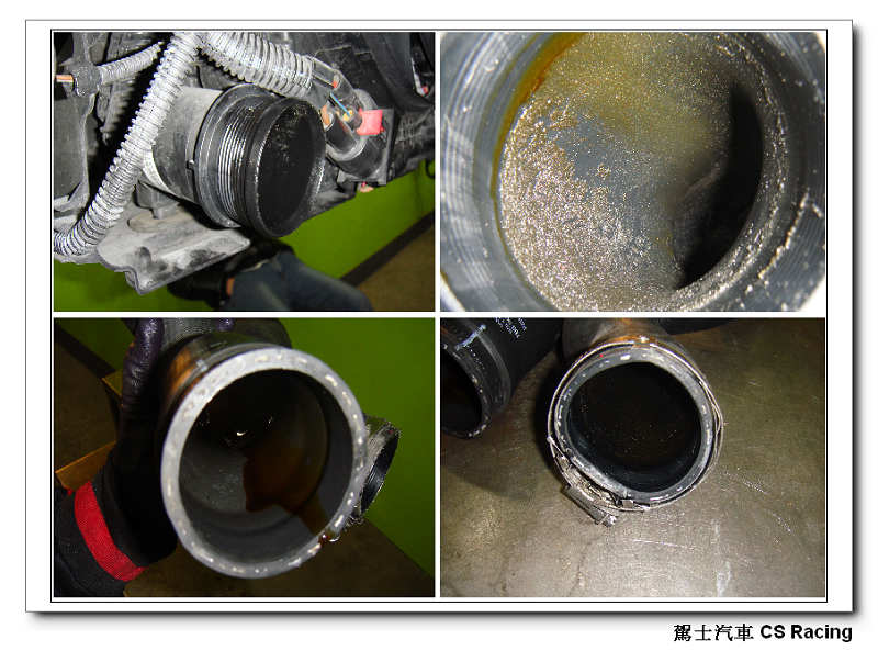

*GOLF6 由於環保設計為內循環式,故機油廢油氣過盛,加裝廢油氣回收桶後改善很多。
原廠渦輪管一般採用橡膠夾紗設計,易因熱漲冷縮造成渦輪反應延遲,
然而隨著時間及較高的工作溫度,也會有滲漏及老化的情況。

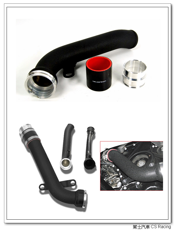

這一段矽膠管 因車主先前已升級NEUSPEED HI-FLO渦輪加大管組
(銜接處已變更為強化矽膠管-尺寸及角度不同 ) 所以便不做更換
NEUSPEED HI-FLO 加大增壓進氣管KIT
( 已將原廠增壓管變更為強化矽膠"直管" )
