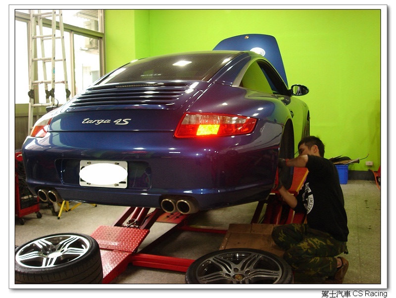

Porsche 911 Targa 4S
搭載3.8升引擎,最大馬力為355hp,0~100km/h 4.9sec,極速288km/h!
全景式電動滑移玻璃車頂設計,擁有敞篷車的開放感與明亮空間,
而且尾門玻璃可上掀的功能也兼具了掀背車的實用性。

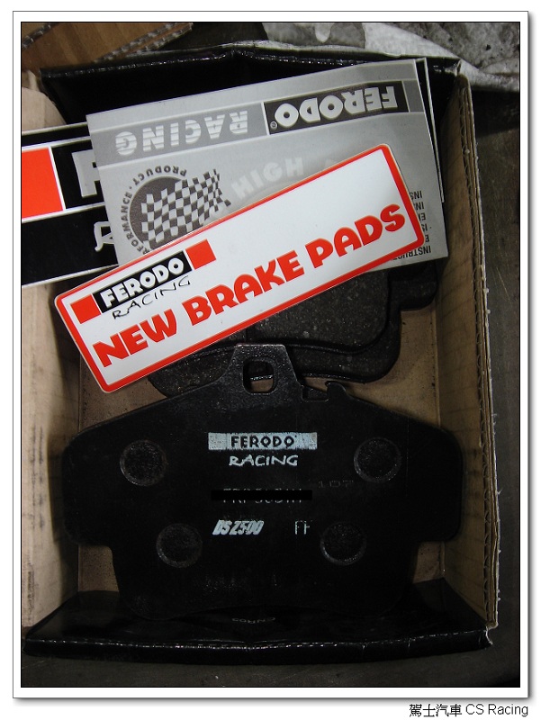

FERODO DS2500 特點如下:
1、工作溫度:0~650度 摩擦係數:0.42 在全溫域及速度均有極高的制動力。
2、適用性高:適合一般道路、山道及高速行驶。
3、低噪音、粉塵少、使用壽命長。
改良的特殊材質讓碟盤與來令片的咬合更緊密 ,平滑的煞車皮紋路,
不論在任何路況下,皆可提供良好制動力,即使過彎煞車也平順安靜,
碟盤本身也相對磨得平整光亮。
來令片等級有:EE,EF,FE,FF,FG,GF,GG七種
第一個英文字是常溫磨擦係數,第二個英文字是高溫磨擦係數
磨擦係數E<F<G 系數與噪音成正比 GG一般為競技或賽道用。

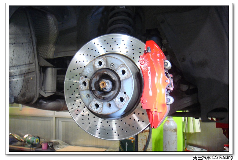

盤面有輕微吃溝 盤厚磨損不多 拆卸後要將盤面車平
盤面平整除可提昇制動力 更能有效減少煞車異音

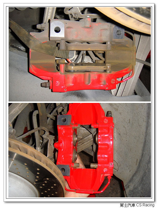

卡鉗清潔

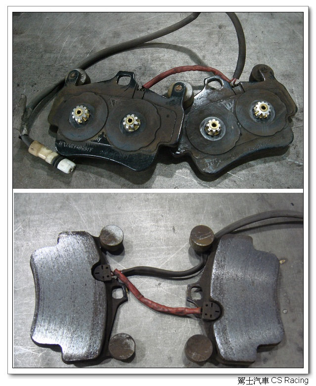

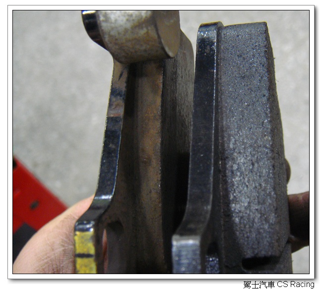

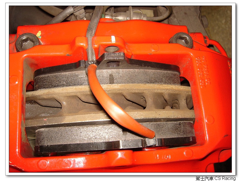

PORSCHE原廠JURID煞車皮/ 後輪
感應線的型式跟前輪的設計不相同
來令片含金屬成分高 代表磨擦系數高 且在較高的工作溫度下 制動力更好 但有輕微的噪音

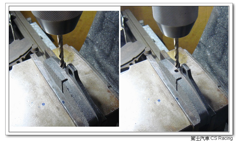

來令片感應孔加工-由於是改裝的來令片,並沒有設計感應線孔。

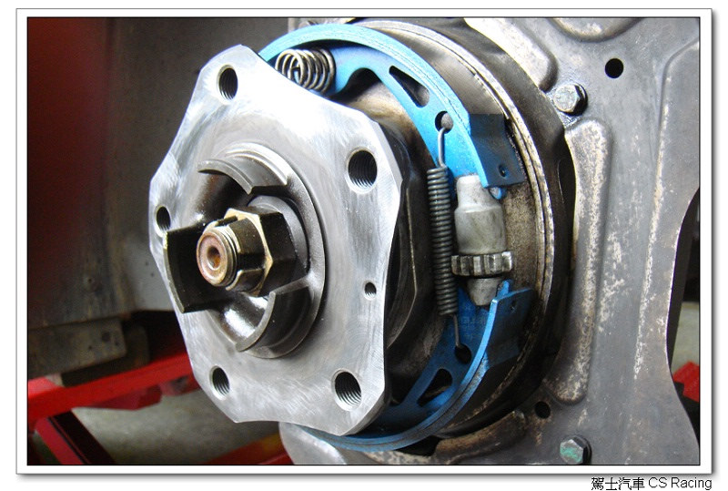

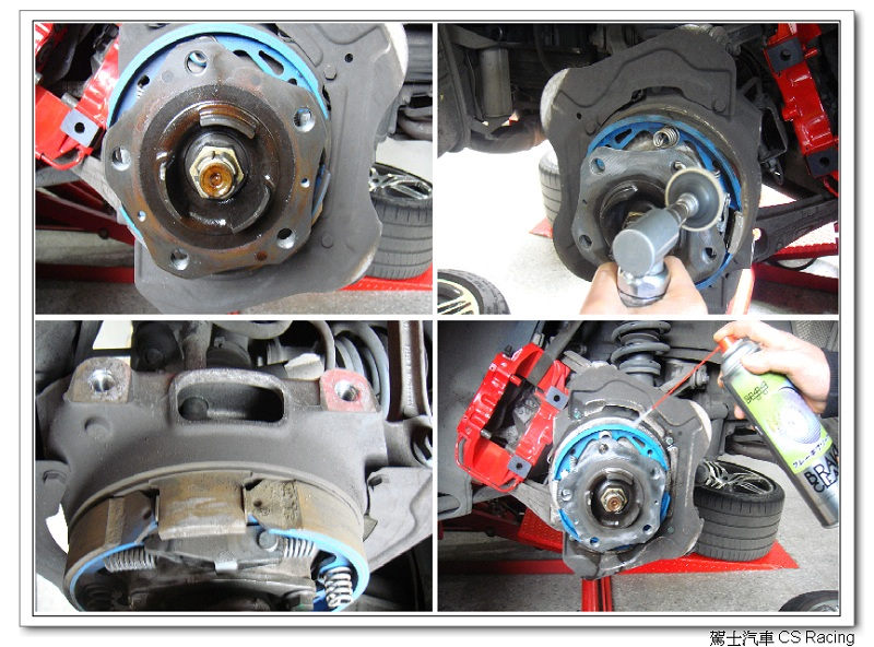

後輪軸座除鏽 後鼓清潔
來令片更換 其實不是只有抽出來、放進去這麼簡單 徹底的清潔雖然費工 但絕不能省

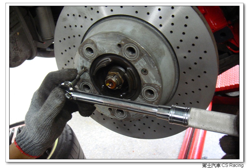

車平面加工 - 煞車碟盤車平加工後回復了平整的表面
碟盤安裝 卡鉗固定
Brake Pad Sensor 煞車來令片感應線
依盤面的尺寸 感應線長度也都不相同 Ø310mm 感應線長度約為50cm

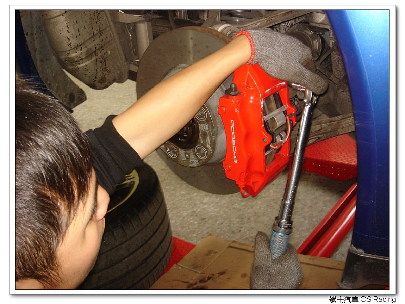

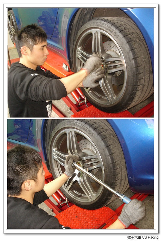

各車種的技術手冊上 都有標註每一顆螺絲要使用多少力量來鎖緊 以防止零件的損壞
上扭力鎖緊

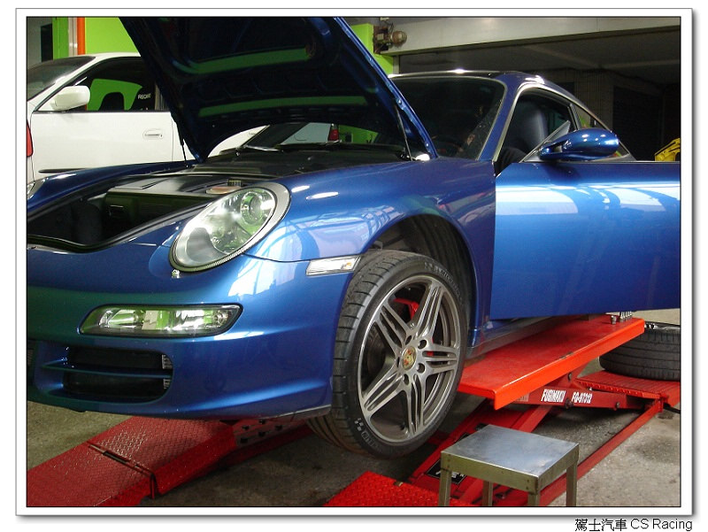

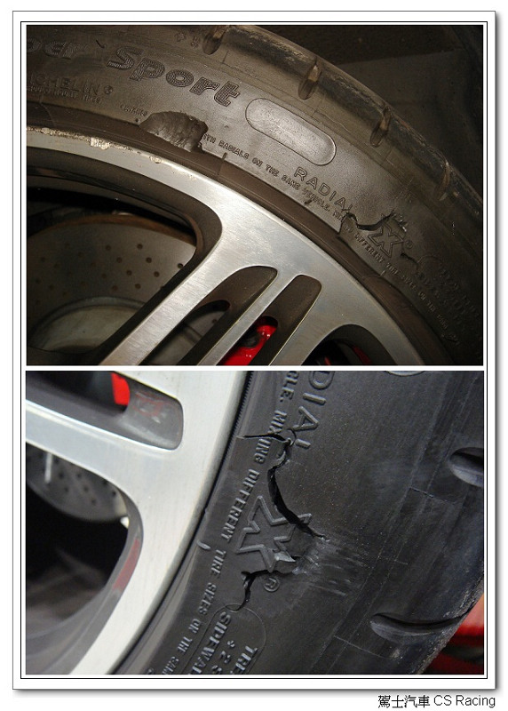

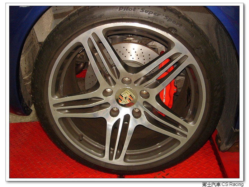

完工 注意一下這條胎壁 發現了嗎?
米其林Pilot Super Sport (PSS)
卓越的操控性能與安全性,適合極致操控,也適合日常道路使用
這一條胎 胎壁有二處傷痕 要特別小心...
