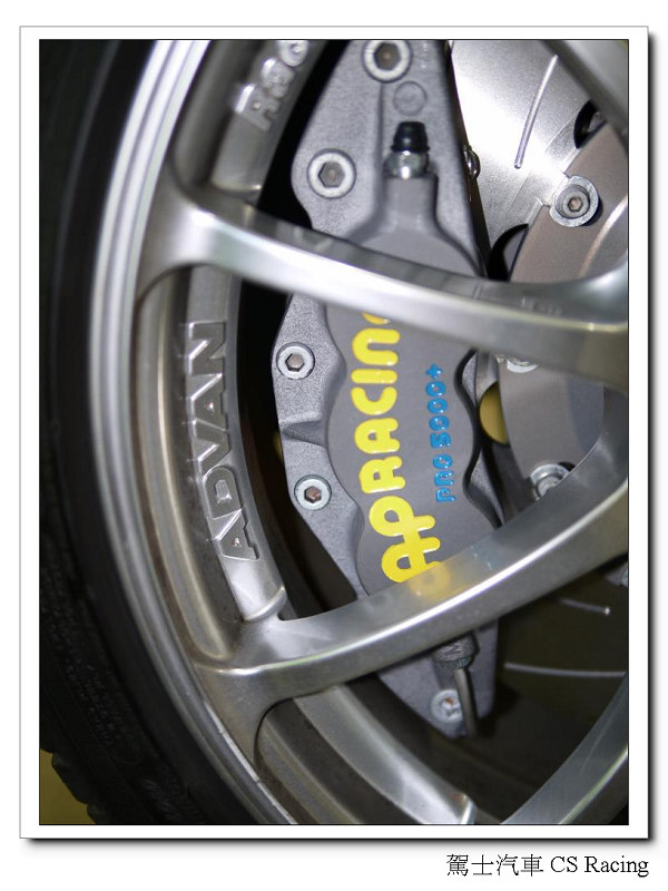

煞車昇級最理想的 應該是前/後一併升級 因為制動力的分配是需要前後做分配的
才不致於前煞車系統制動力過大 導致推頭 點頭 過彎轉向不足 不靈活 底盤穩定性降低
AP CP5060 PRO5000+六活塞前煞車KIT GOLF MK6
這次的問題就是 煞車太利了...
前面升級了競技專用的煞車套件 當然無法避免推頭 點頭
後輪升級加大碟有助於平衡一下 前後的煞車力道

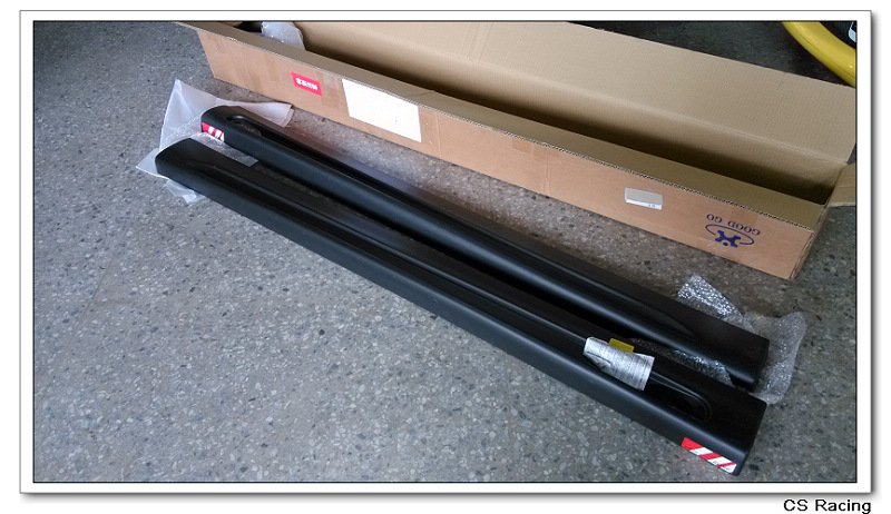

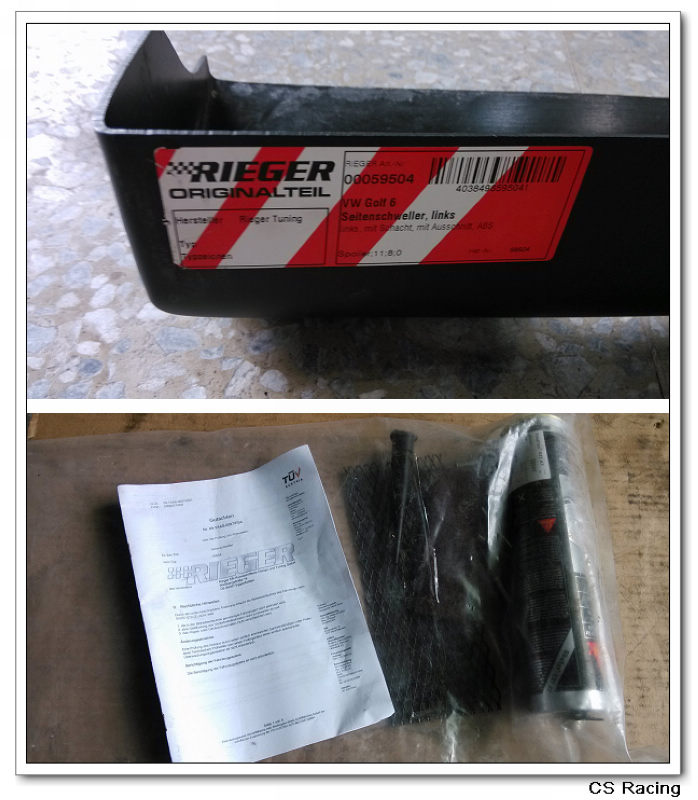

德國原裝 Rieger side skirt for GOLF MK6 GTI 側裙
ABS材質 重量很輕
說明書及配件 說明者要用拉釘的方式固定
不過我們選擇用耐候型的超強力膠帶固定 再以大包邊條做收尾

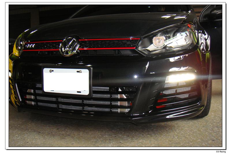

REVOZPORT Razor後下巴 混搭 Rieger側裙
更突顯出整體的配色 非常搶眼
