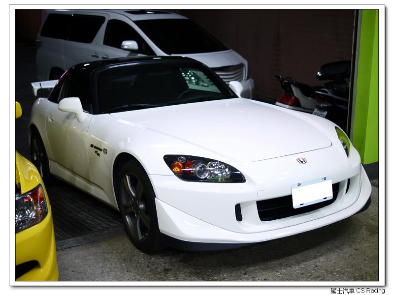

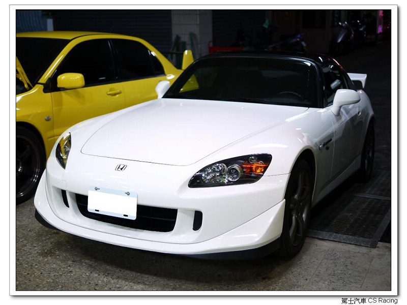

驅動形式 前置引擎 後輪驅動 ( 註:不是改色...不同台車 上篇介紹的是黑色 這輛是白色)
S2000 CR搭載2.2升DOHC直列四缸引擎,可輸出237hp/7800rpm、162lb-ft/6800rpm。
另配備短行程六速手排變速箱,其他細節包括前、後雙A臂懸吊系統、電子轉向輔助與
扭力感應防滑差速器。與一般S2000版本不同,S2000 CR擁有一組鋁製硬頂為標準配備,
S2000市售版和這輛硬頂CR重量差90磅,另S2000 CR還有全車空力套件以強化下壓力,
轉向齒比修正、BRIDGESTONE POTENZA RE070跑胎、加寬的後輪尺碼、更硬的彈簧和
懸吊阻尼、大型化防傾桿、新造型輪圈與暗灰色塗裝。
車主本月才購入的2008 s2000 AP2 CR 哩程數15000KM 前輪已磨平 全車油水需檢查更換
