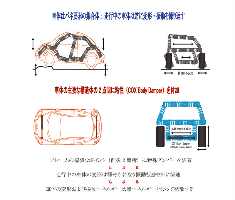

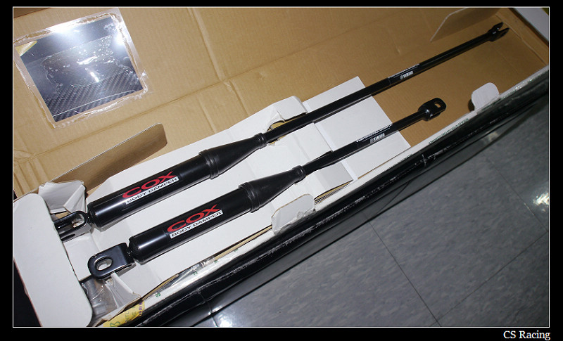

汽車的車體不斷吸收行進間所受到的各種作用力 也不斷的吸收釋放反作用力
COX BODY DAMPER 提供1mm的緩衝行程 減震降噪 提高舒適性亦防止車體變形

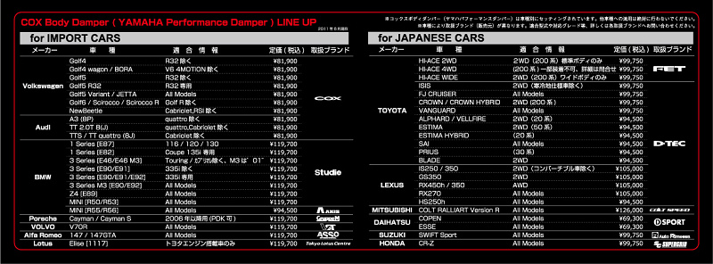

適合車種/グレード
■VW Golf VI/All model(ハッチバック FWDのみ)
■VW Scirocco/1.4TSI, 2.0TSI, R

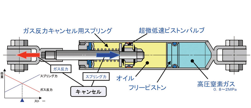

■減衰力選定と構造
コックスボディダンパーの車両搭載にあたっては、
テストコースでの高度な走行試験によって車種ごとに減衰力を設定。
その構造の特徴は、超微低速に対応するピストンバルブが設定されていること、
そしてガス反力につり合うようにコイル・スプリングが内蔵されていることです。

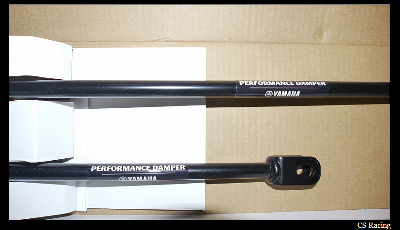

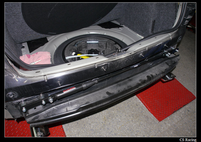

圖示:安裝前後的差異

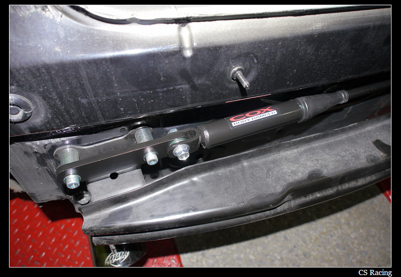

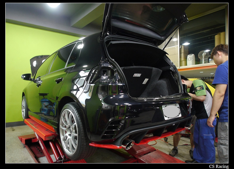

安裝上要特別注意 以這套為例 安裝在不同的車款上 方式是不同的

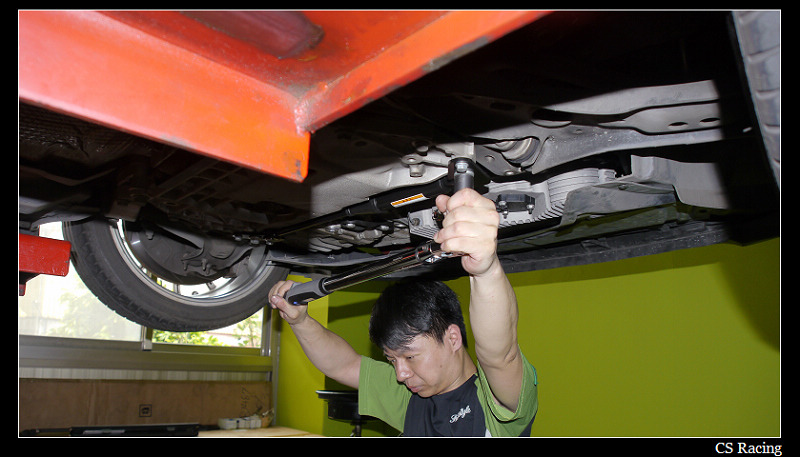

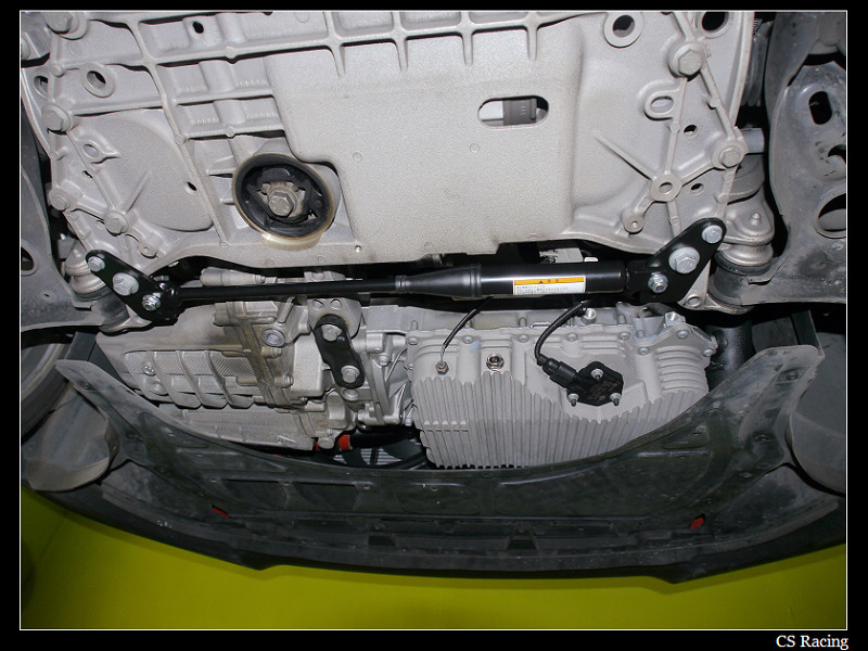

前減震拉桿的安裝方式比較簡單 只要注意安裝方向即可
以扭力板手做鎖緊

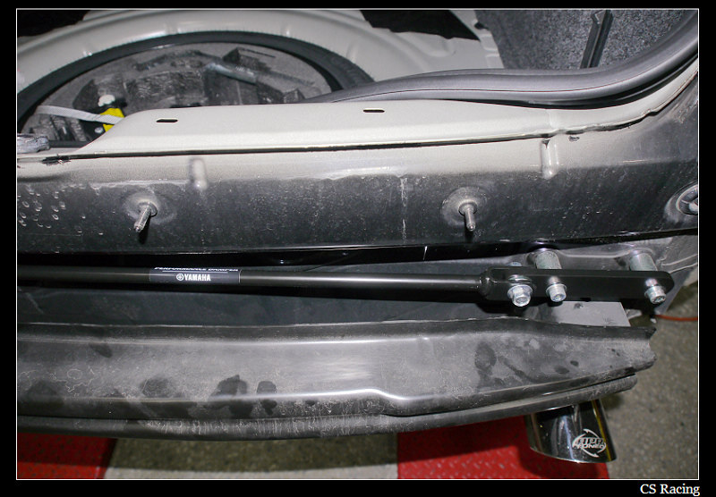

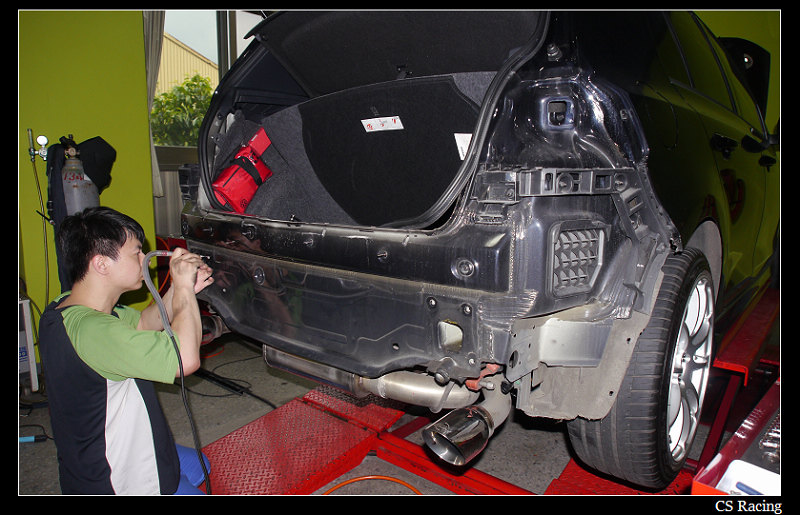

後減震桶就必需要拆裝保桿周邊 也要按照取扱說明書所示 要開一個孔
說明書上詳載著安裝的方向及位置 不同車款安裝方向是不同的
特別是減震桶安裝在排氣管側的 一定要做隔熱保護
正確的安裝位置是在保桿內的車台上 不是裝在後車廂內喔
部份VW車款 是要反置安裝的 因此就一定要做隔熱保護
完工
