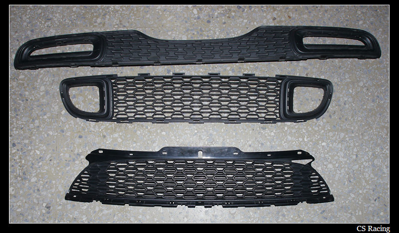

前後輪弧.前後下巴要改為跟車身同色 因此拆卸就是大工程了
特別是側裙上有許多一次性的飾板扣 拆卸後就要做更換
