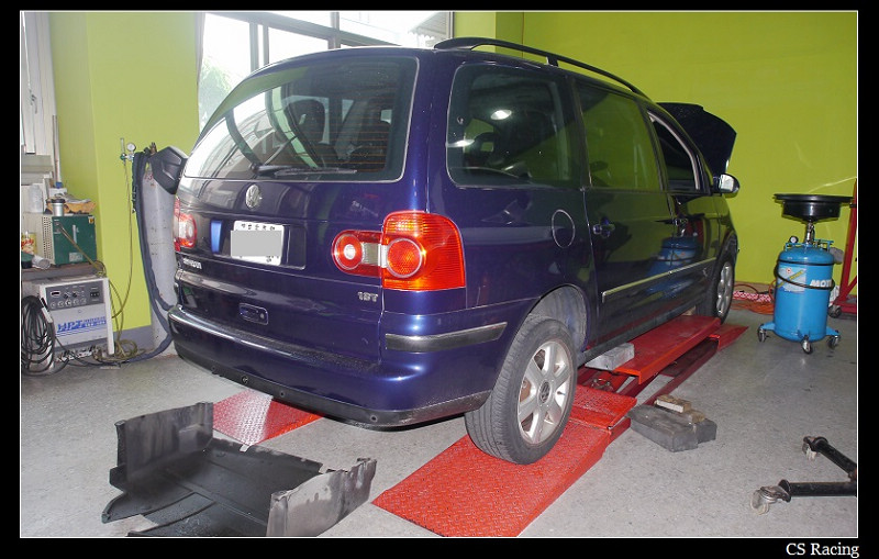

車主剛購入的中古車 整體狀況都相當不錯
但歐系車+渦輪.... 較高的工作溫度 易造成環保材質的零件老化 漏油就難以避免
交車沒幾天 車主專程從宜蘭把車交到我們手上(足感心...) 準備好好整理一番

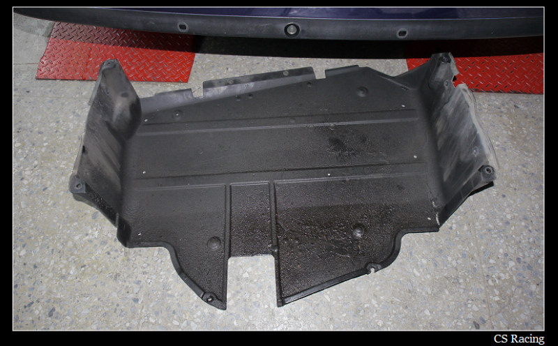

下護板就像漏油儲藏室= = 沒關係.... 洗一洗就像新的一樣了
雖然哩程數不高 但終究是10年車齡了 管路零件老化漏油 在所難免

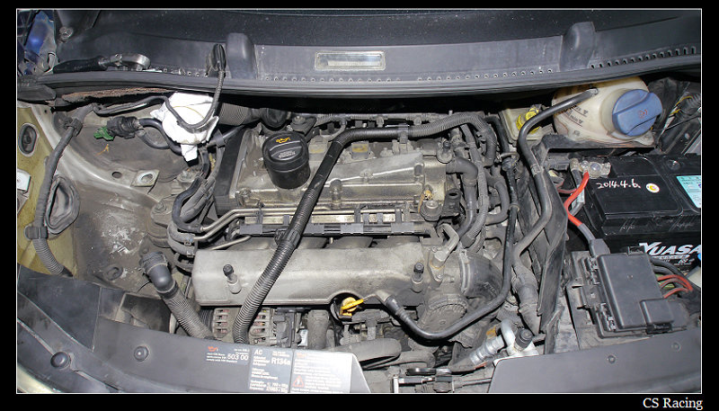

漏油的處理原則就是由上而下做更換 當然已經可以判定漏油的部份也要一併更換

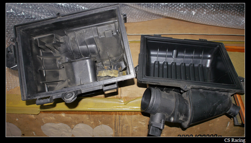

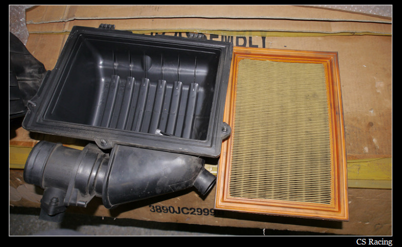

空氣箱 空氣濾芯定期更換及清潔是很重要的
空氣箱吸入異物 會影響吸氣效率 容易造成油耗增加 車子無力
相同的車款 通常漏油的情況也都很相似 但還是要仔細檢查及再確認

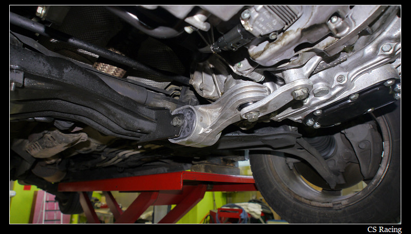

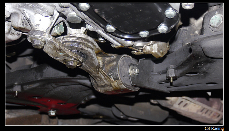

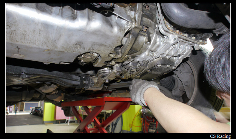

車主明顯可以感覺到引擎的抖動 經過檢查雖然二支引擎腳都有老化的情況
但主要的造成原因 是變速箱固定腳座 由於預算分配的關係 這次先更換變速箱固定架

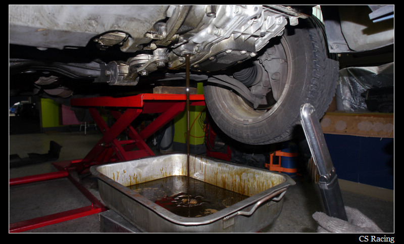

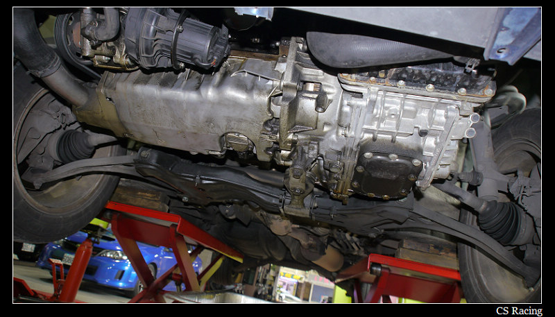

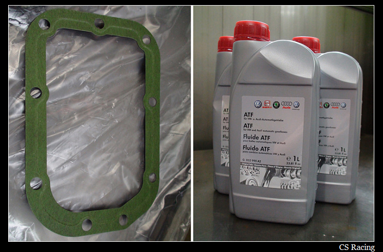

油底殼是確定漏油的 這次要先做墊片更換 但在更換前要先將所有的油污都徹底清潔

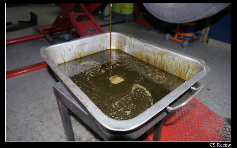

油品都很髒了 水箱精也是稀釋到很淡了 因此這次在檢查漏水上難度也較高

全車油水一併 日後車主也較能掌握正確的保養時機

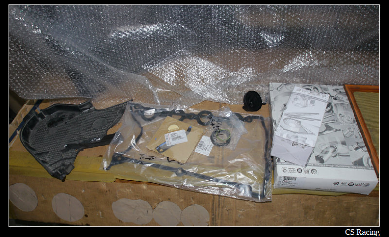

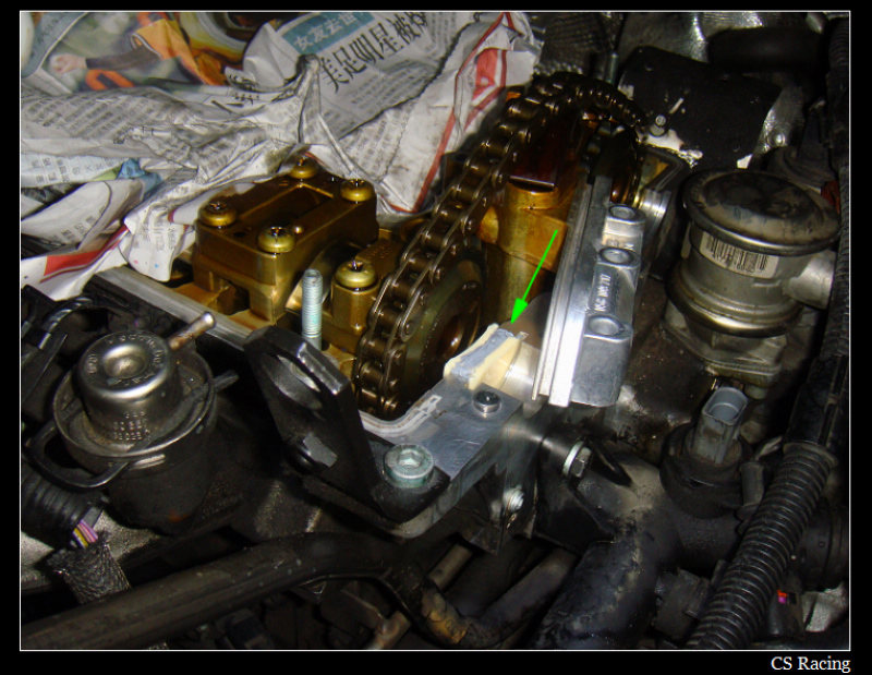

左側是正時外蓋 車上的外蓋已經裂開脫落了 需要做更換
油底殼墊片及ATF專用油
花了不少時間清洗車上的油污 清洗乾淨後就可以安裝油底殼了

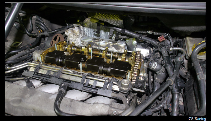

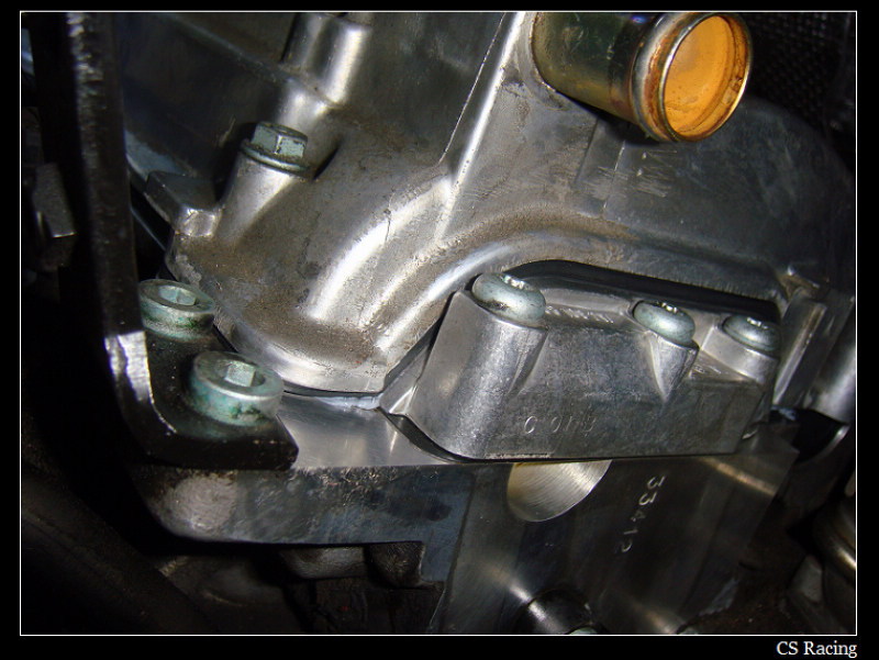

看漏油痕跡可以清楚確定搖臂蓋墊片老化 嚴重漏油

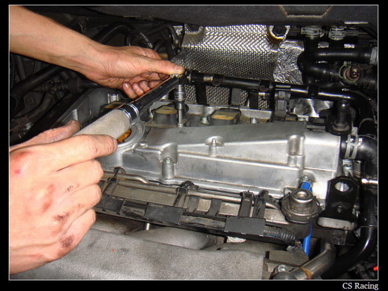

除膠 清潔平面後要安裝墊片 雖然有墊片但安裝時仍然要上一層高溫墊片膠
這點也非常重要

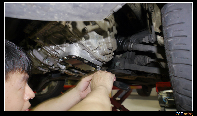

以正確的扭力值做鎖緊 這點更重要....太緊或太鬆都是不行的
當然我們一向堅持全程以扭力扳手施工 也是受許多車主信賴的主因 ^^
換上全新的變速箱固定腳架 解決目前嚴重抖動的情況
徹底清潔油污 這樣下一次車主進廠保養時 我們能更準確的檢查 是否還有其他的漏油清況
