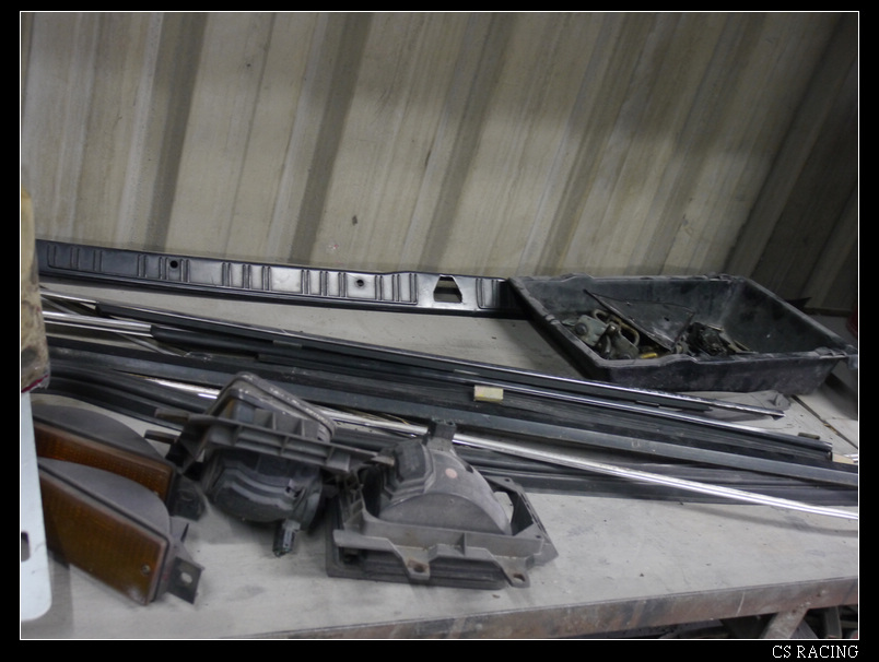

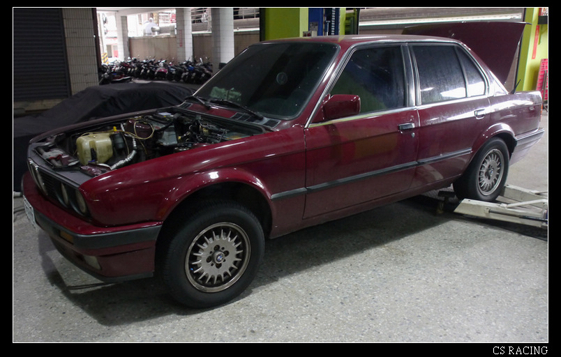

卸下引擎的同時 車體要拖吊至鈑烤廠

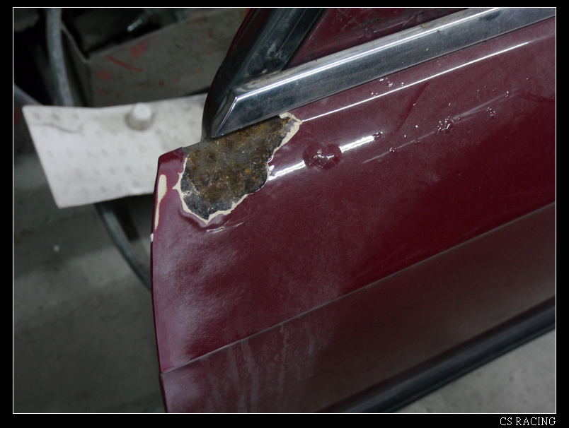

車主居住的社區屬於山區 車位都是露天的 短短3年就出現了很多鏽蝕的情況
左前門無法修補了 要換一組

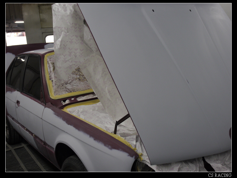

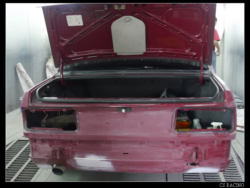

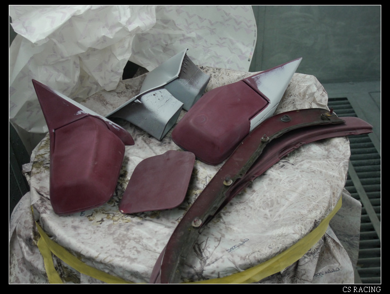

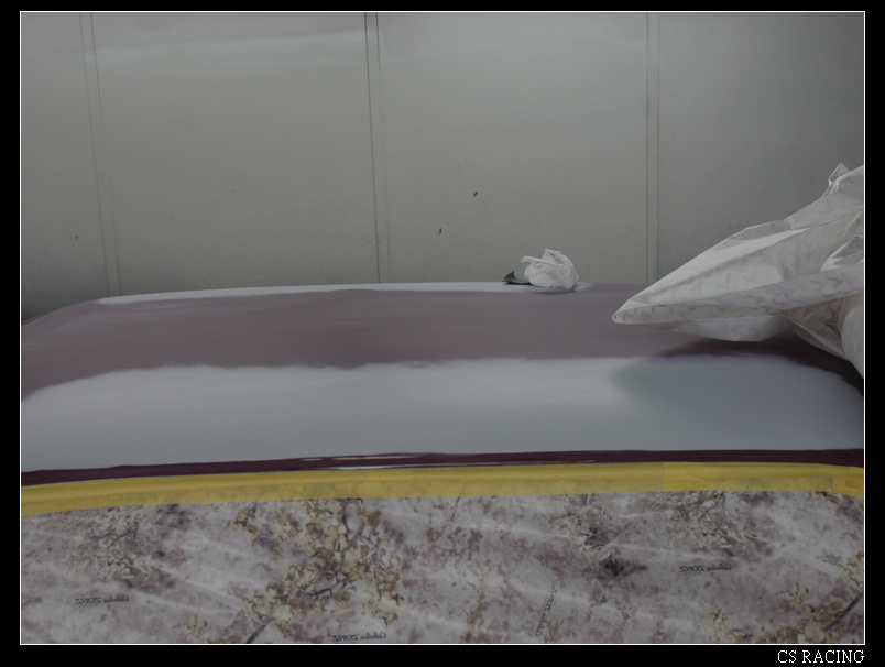

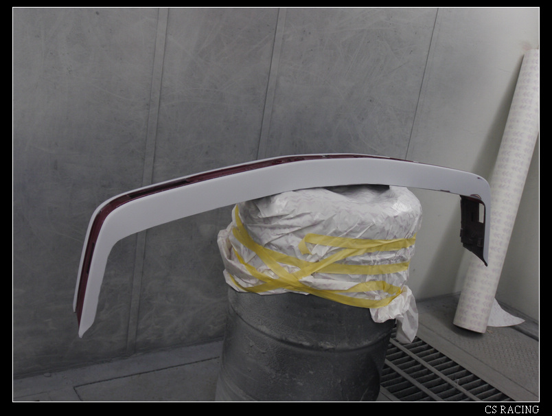

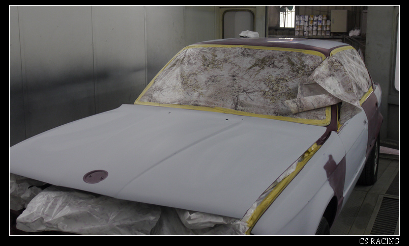

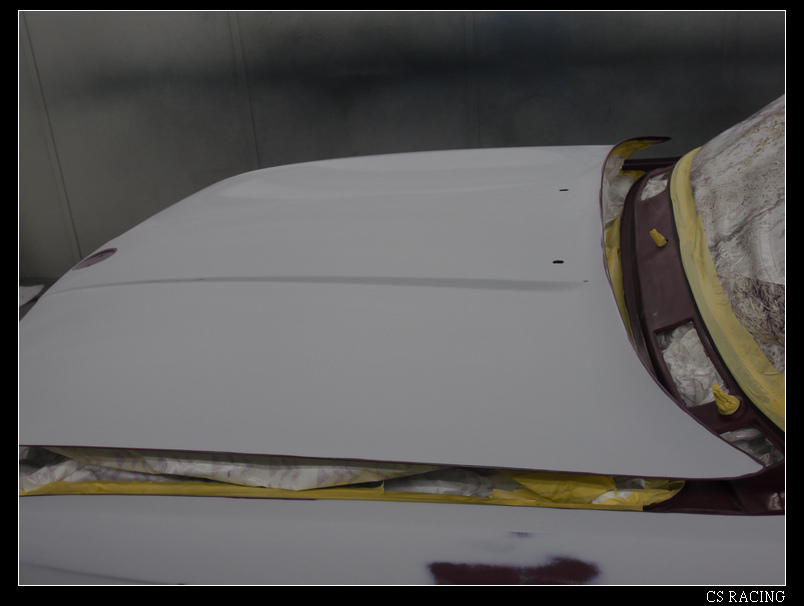

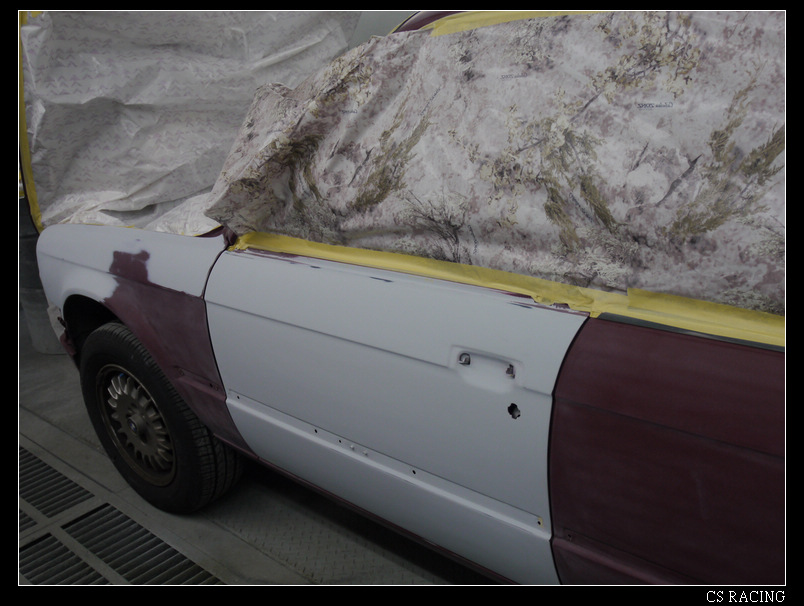

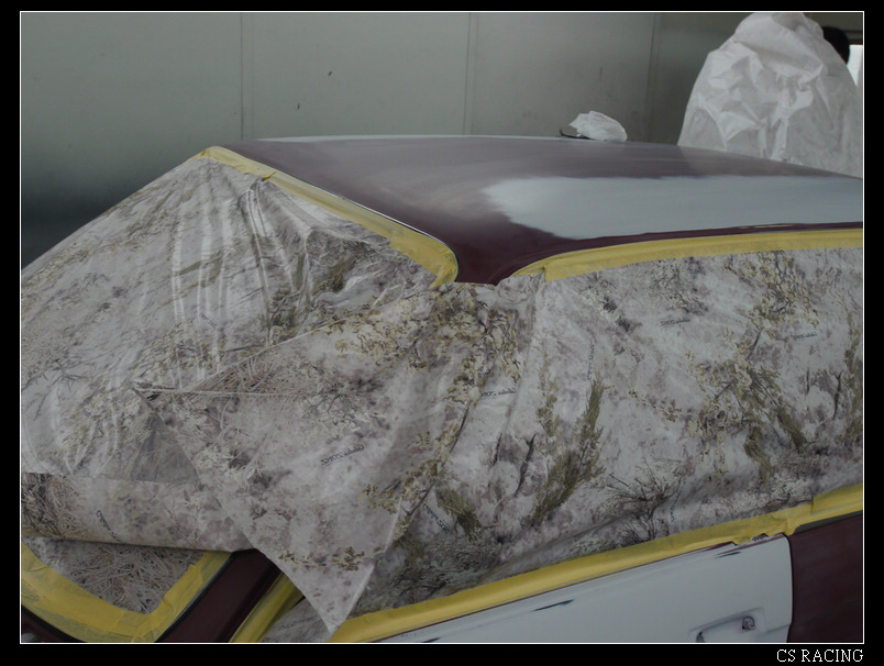

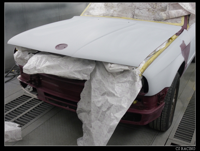

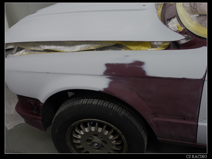

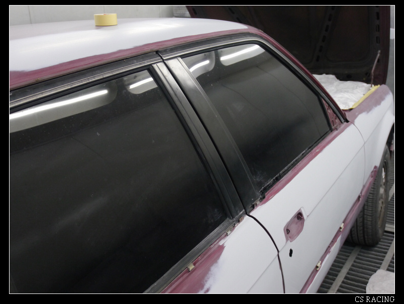

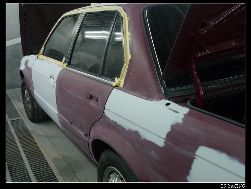

以下分享部份烤漆前的作業成果 研磨.修補.二度底漆
前置的作業 直到現在進入無塵室 大約已經過了15個工作天
這次由於引擎及車體要同時整理 還要配合烤漆行程
因此先做車體烤漆 底盤及車內的鏽蝕修補 安排在烤漆後
進入無塵室 等待烤漆了
快轉一下~

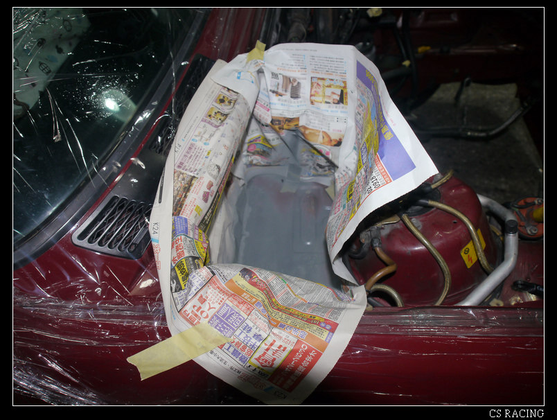

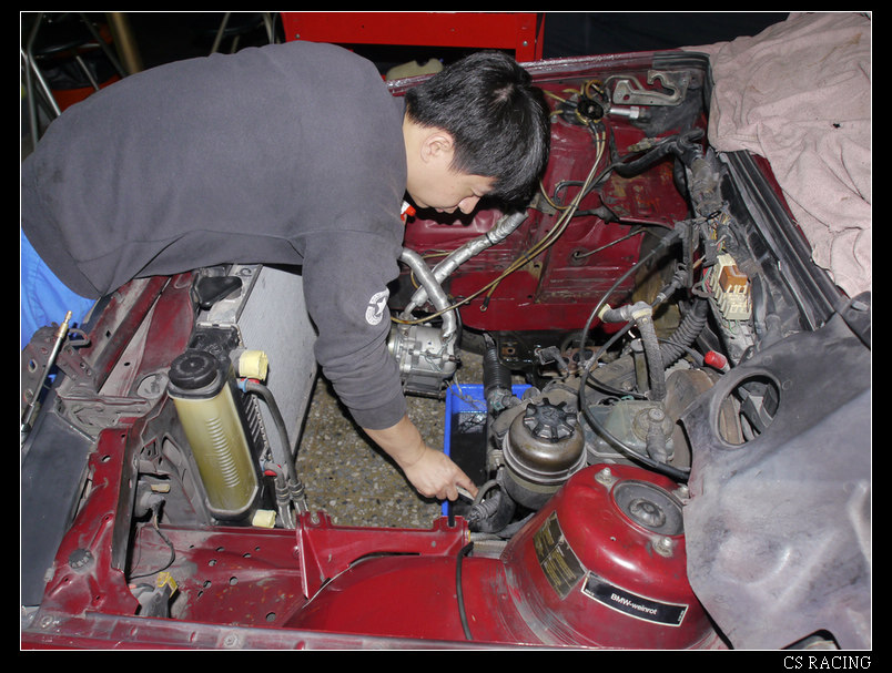

烤漆完車子回廠了 此刻引擎也接近完工了 引擎上車前要先將車體的鏽蝕做修復

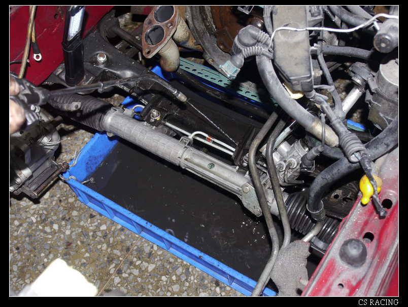

引擎室油污清洗

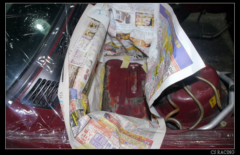

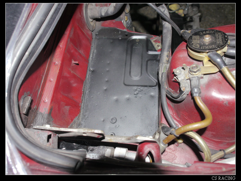

電池座因為潮濕有些鏽蝕 防鏽及耐熱漆加工
清潔後將表面的鏽斑去除
噴上鋅噴劑防鏽
再噴上耐熱漆

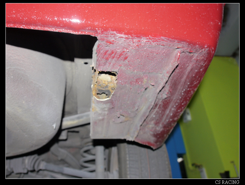

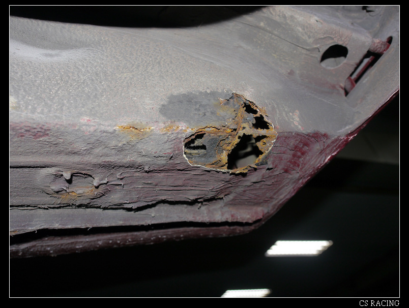

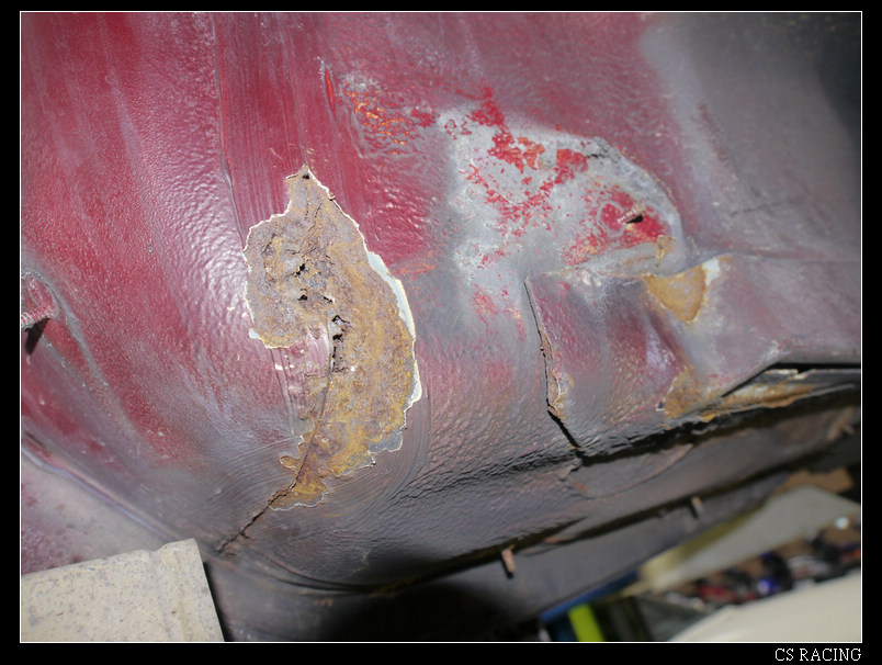

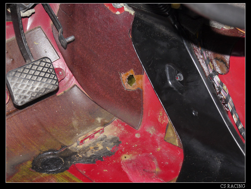

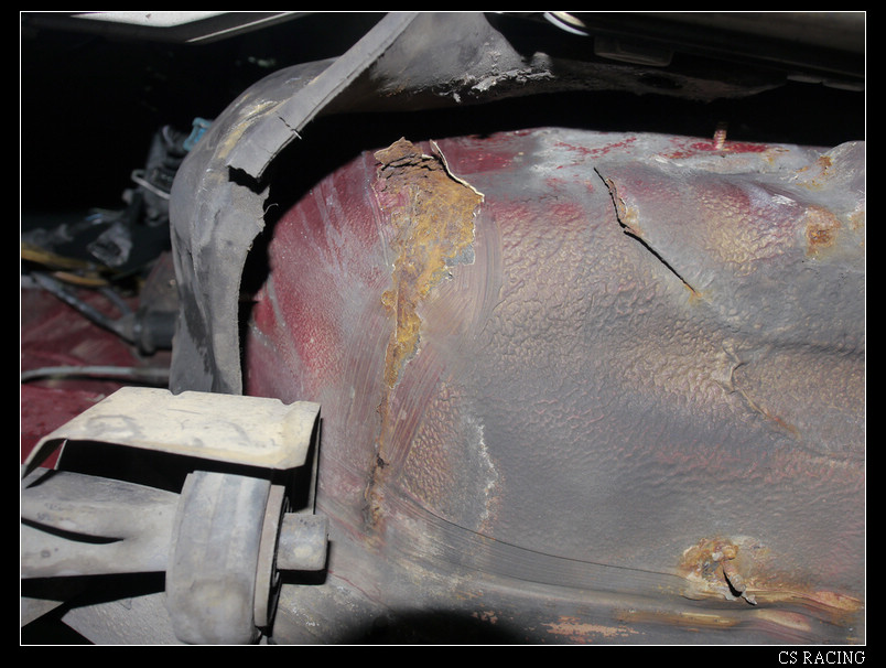

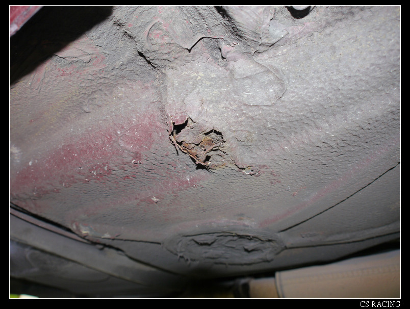

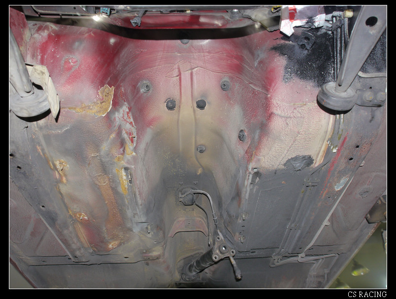

從底盤可以看出有多處鈑金蛀穿了

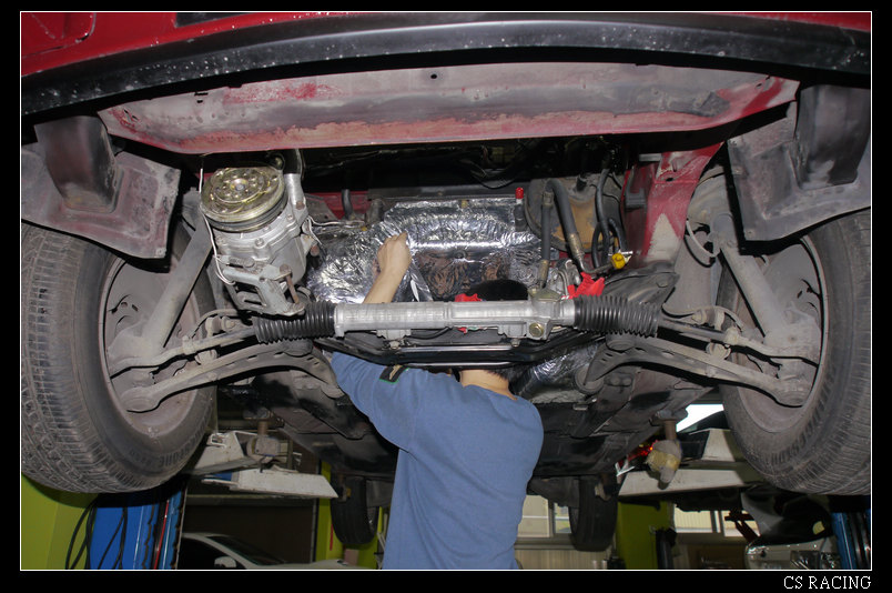

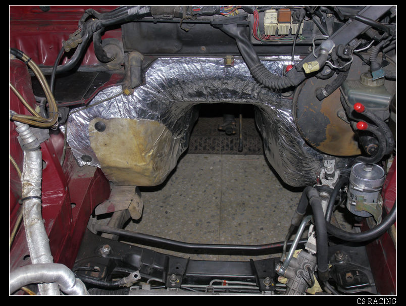

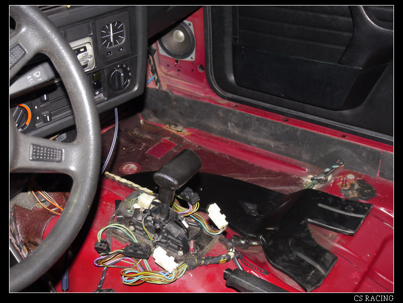

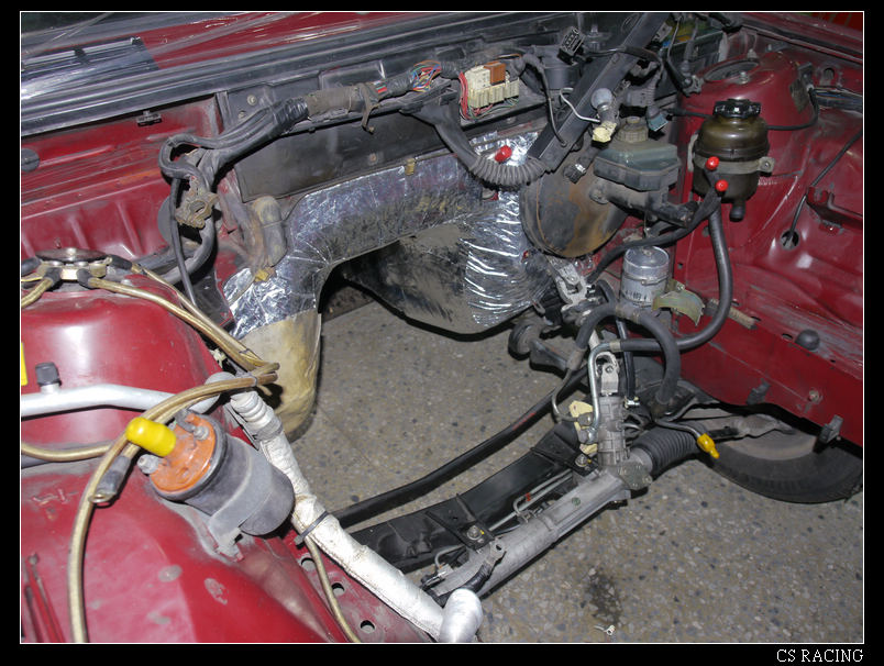

防火牆隔熱墊 及 底盤隔熱墊 因年代久遠都破裂了也包含很多水氣

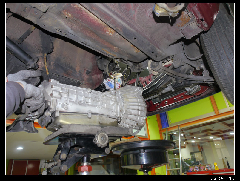

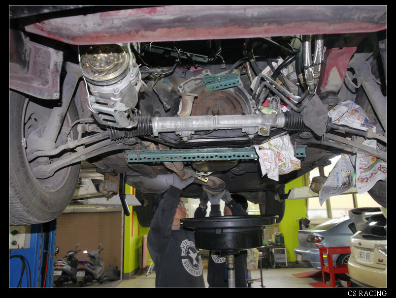

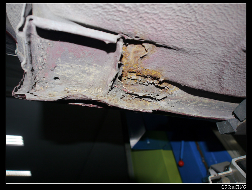

底下的鈑金有些部位都鏽穿了 決定要全部卸下 看看鏽蝕的情況
因此 變速箱 排氣管 底盤的管路都要拆卸了

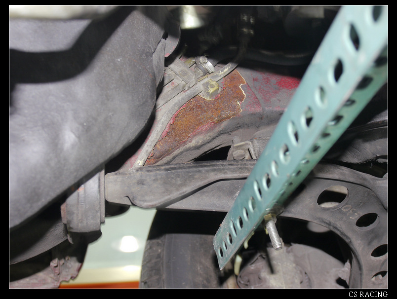

從防火牆隔熱墊的邊緣就能看到比較嚴重的鏽蝕情況

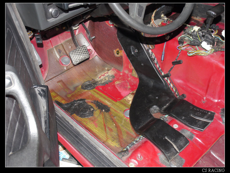

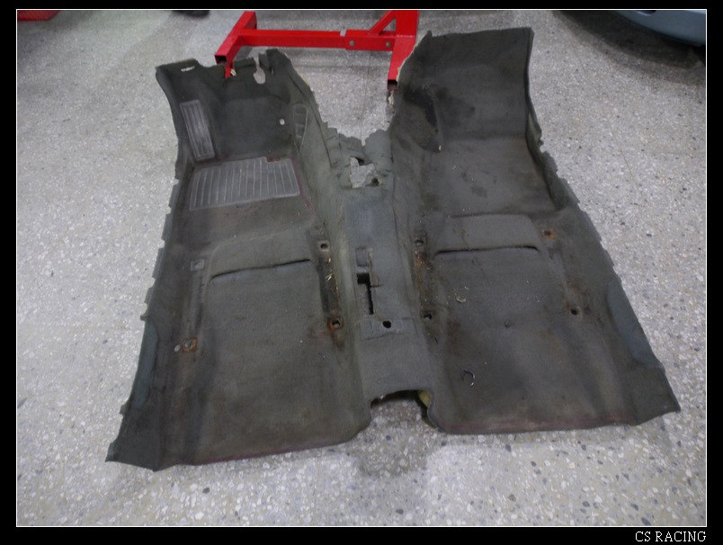

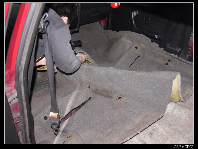

車內地毯也要全面拆卸 陳年的污垢趁此機會清潔一下 地毯要送洗

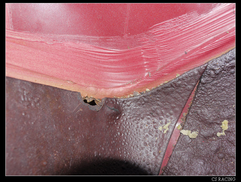

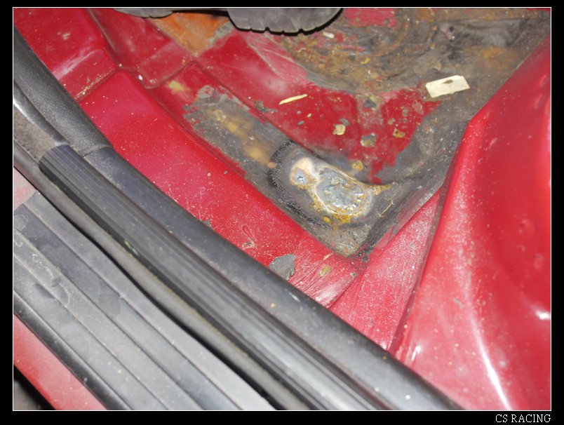

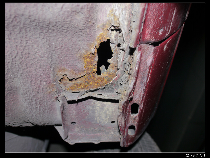

鏽蝕的點 比想像中還多

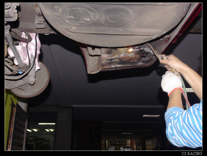

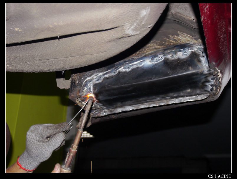

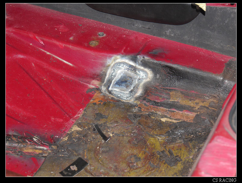

緊接著要開始做切除及修補
鏽蝕處連同週邊要一起挖除 範圍較大的就用切割的方式
補上鈑件 最後再噴上防鏽隔音底漆

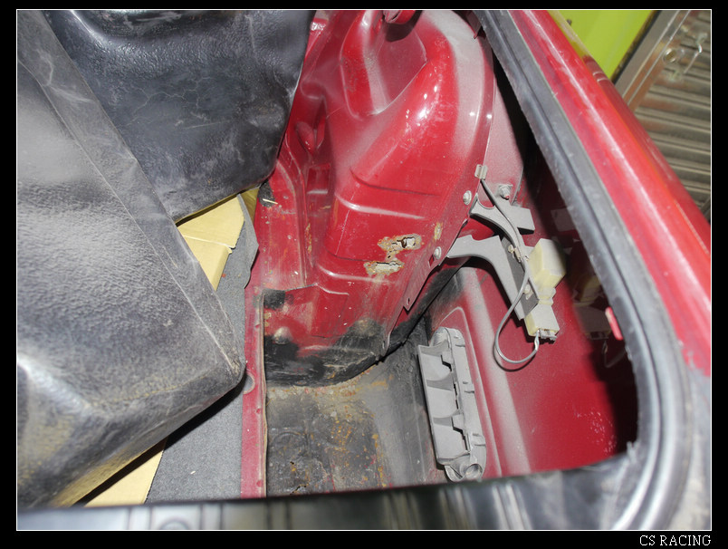

車內的也都修補起來了

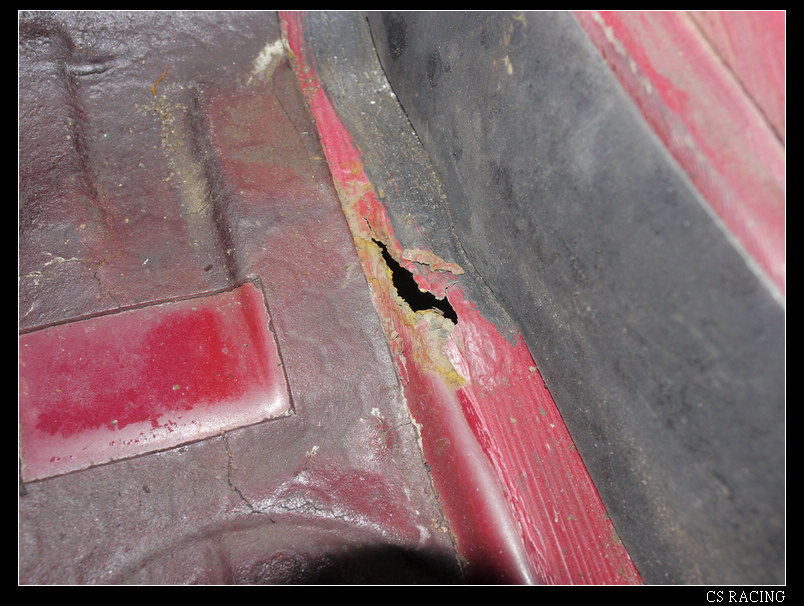

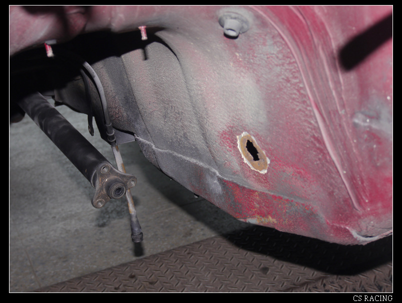

蛀穿一個小孔 周邊有鏽的也都要清除
修補完 噴上防鏽隔音底漆
防鏽處理完成後要裝回地毯了 洗到這個程度已經盡力了....實在沒辦法跟新的一樣

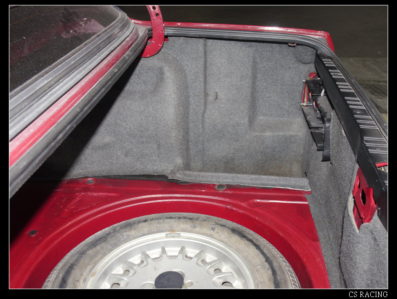

後車廂的飾板也可以一一裝回了

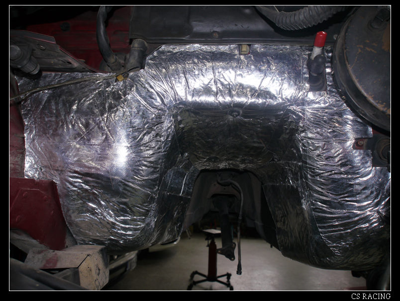

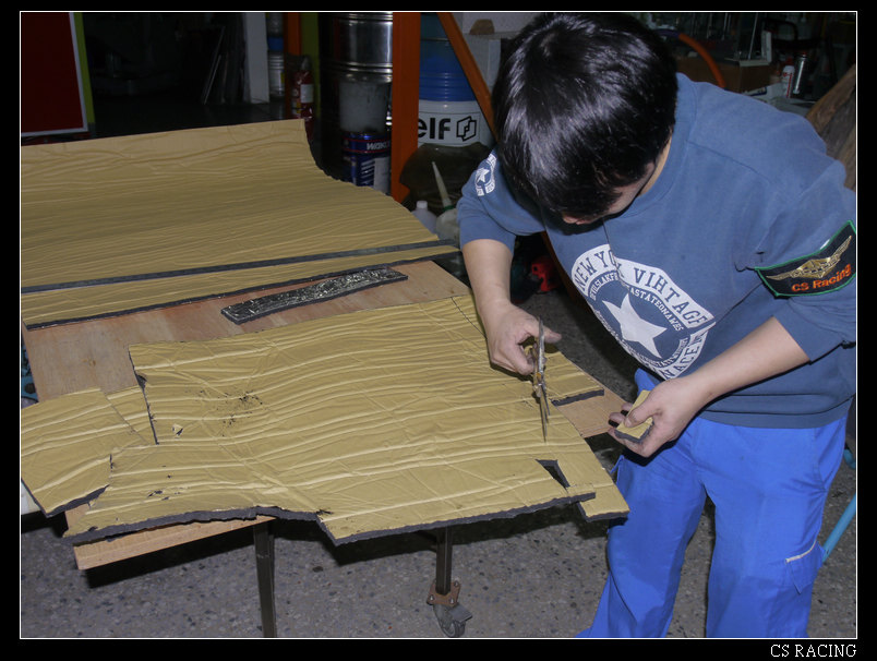

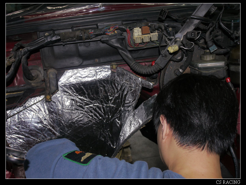

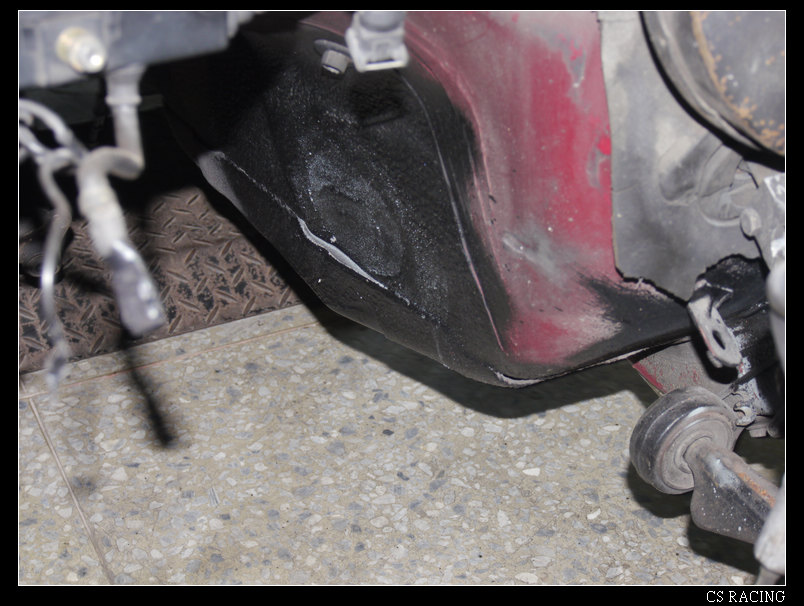

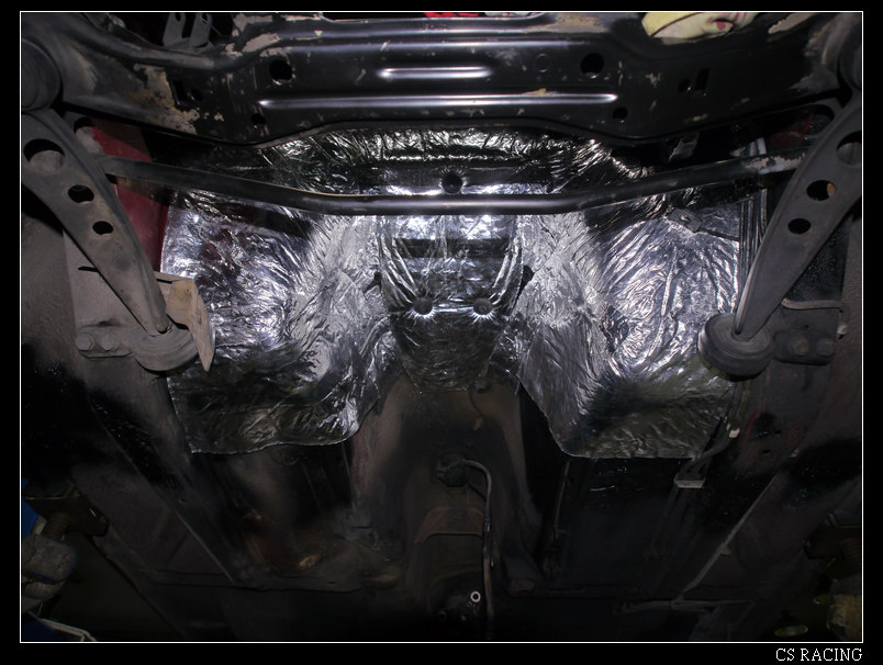

防火牆隔熱墊 底盤隔熱墊 德國訂要等到2月底... 決定自己做
選用防水.耐高溫的隔熱墊來做加工
完成 此刻引擎也已經組裝完成準備上車了
