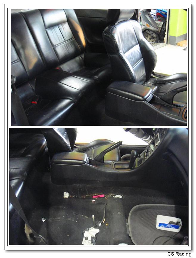

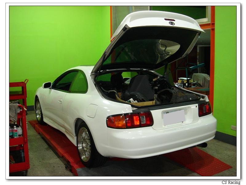

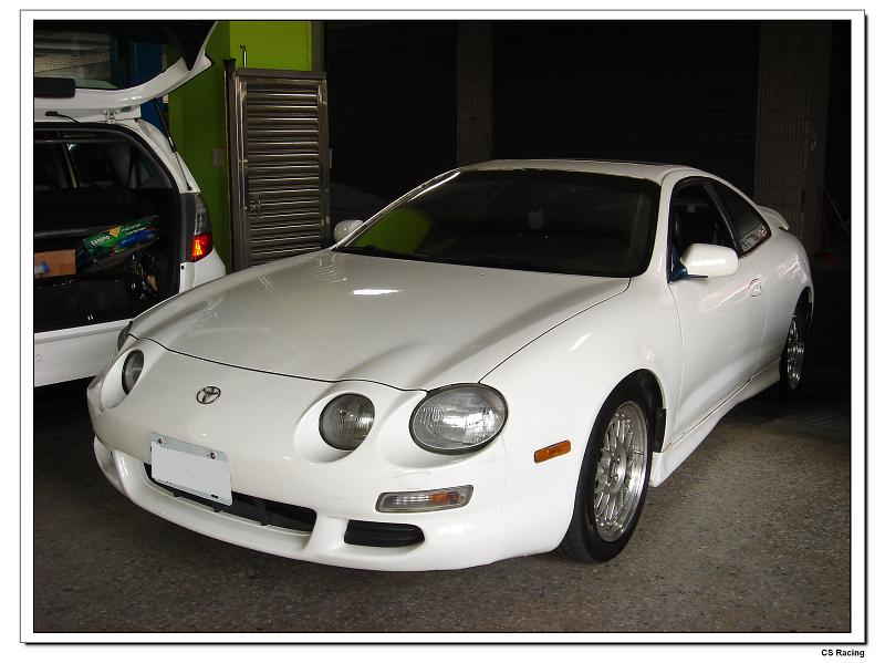

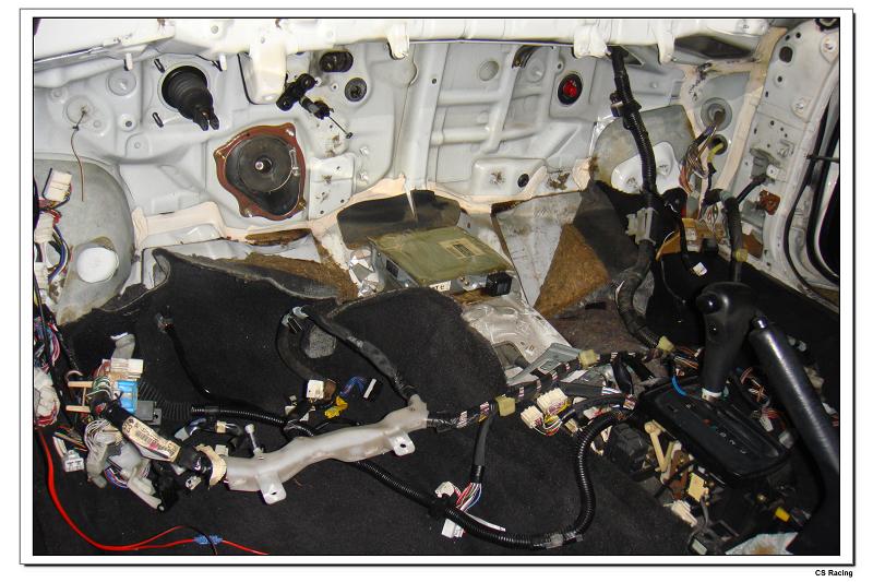

第二階段已完成的工作是分解正常行駛中的 ST202零件車
相當完整又好開的ST202自排車 活生生分解 (零件拆售中 有需要的車友 也請跟我們聯絡)

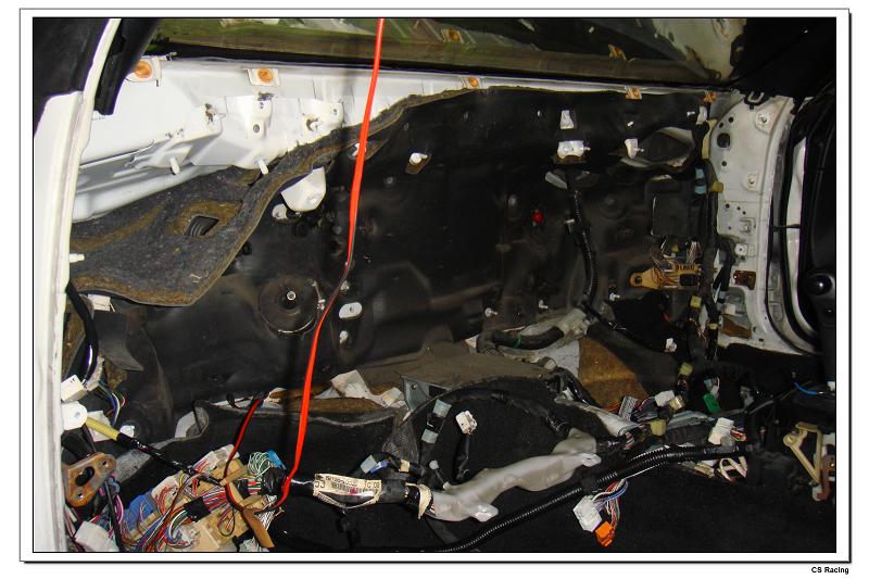

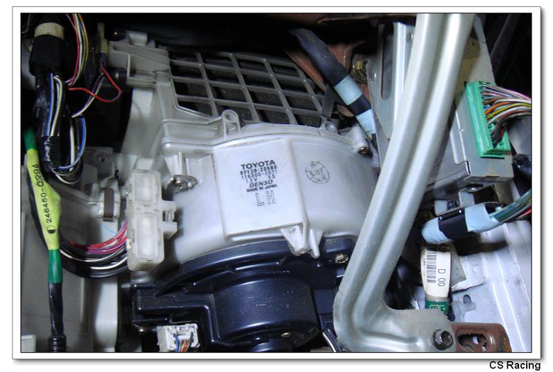

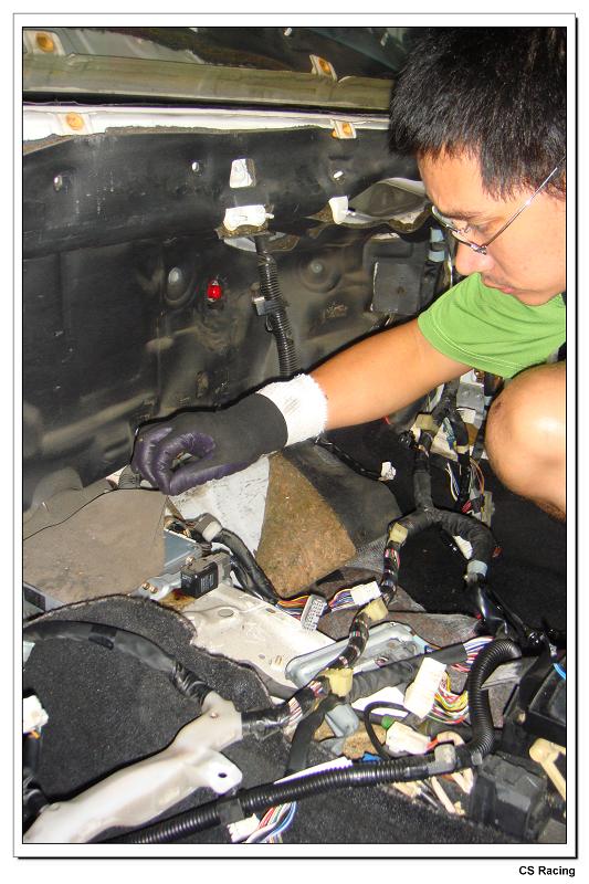

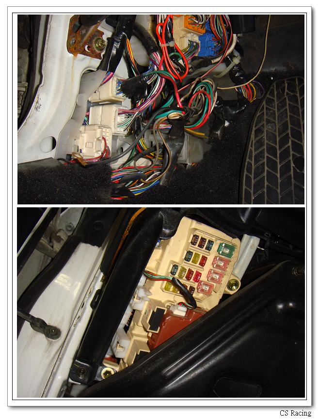

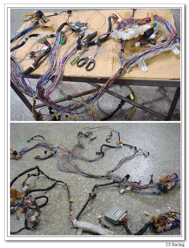

我們要利用ST202線組來將右駕專用線組改為左駕專用線組
更重要的是要把"前期車款" 不具備的ABS及安全氣囊功能 "移植合併"到ST205車上

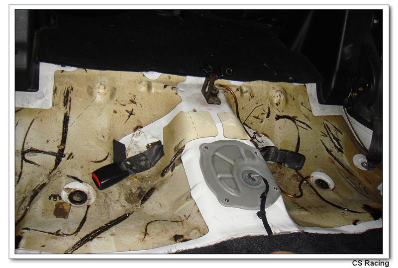

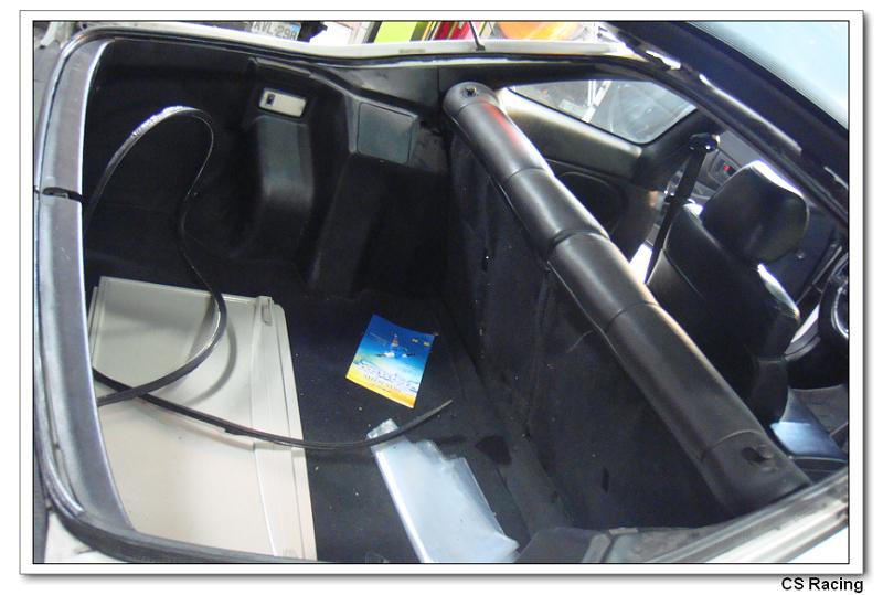

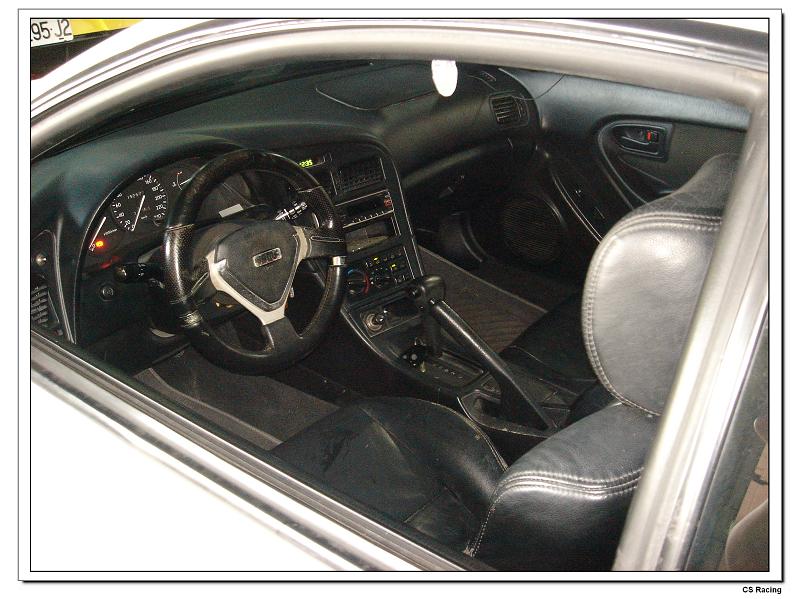

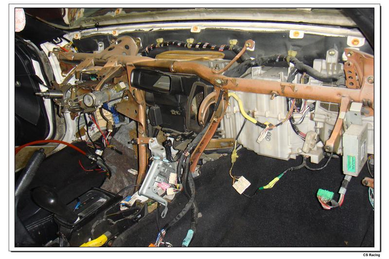

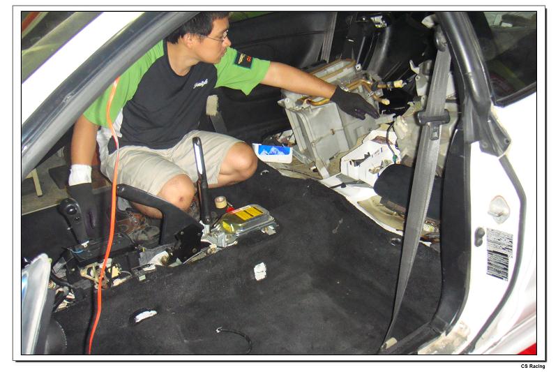

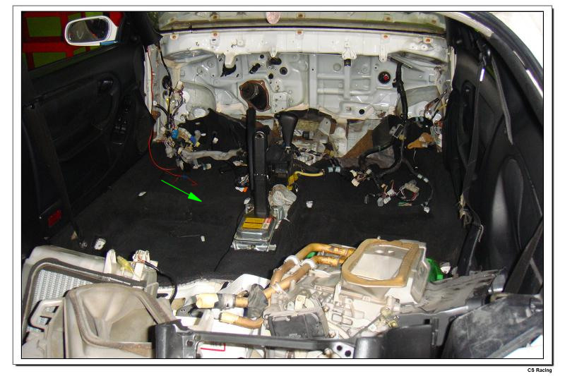

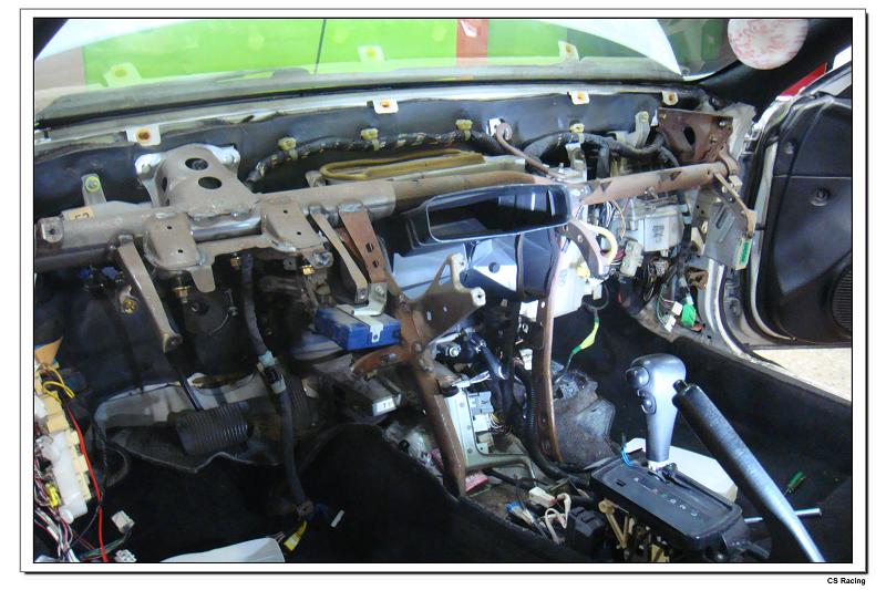

分解過程
防火牆絕緣毯、左駕車內地毯 也是這次分解的主要目的
分解作業告一段落了 拆卸下來的大量零件 先收納擺放在車內
真正高難度的ABS及安全氣囊功能 線組合併移植才正要開始
線組長度比對丈量 修改合併 過程恕刪~ (未完工)

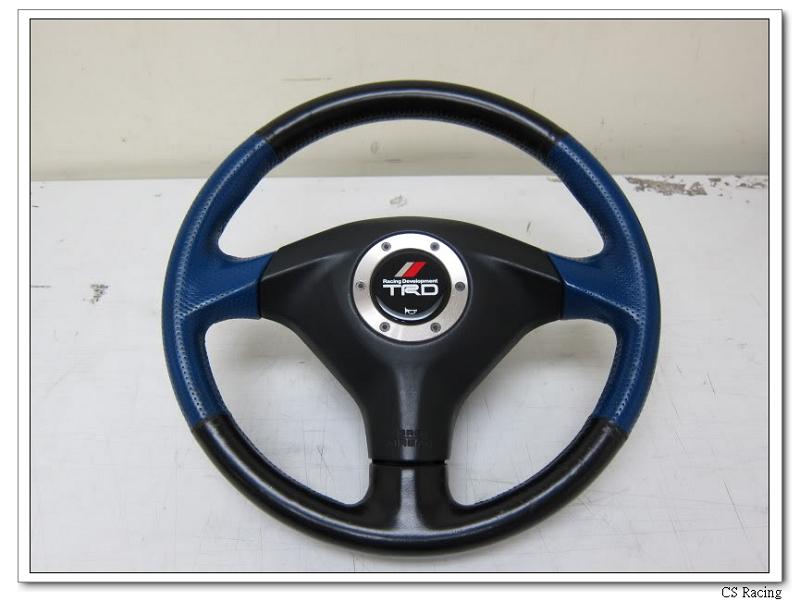

TRD安全氣囊方向盤 - TRD Airbag Type

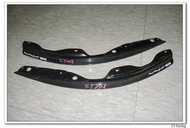

TRD裙角

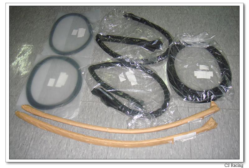

全新TOYOTA日本原裝部品 全車防水膠條 車身橡皮 (前擋 後車廂內/外 車身)

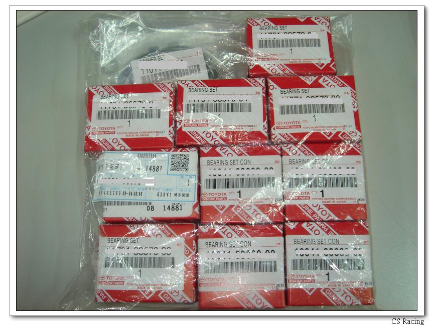

引擎大小波司(3SGTE有5種尺寸) 止推片 已完成間隙測量 搭配件號恕刪~

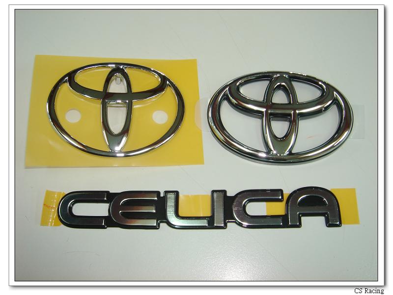

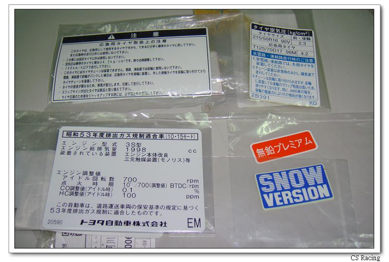

從上次的分享中不難發現 LOGO老舊 車主希望小零件能夠更新
原廠車身貼紙當然更不能遺漏
