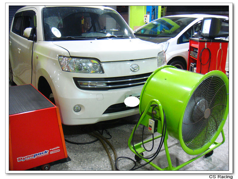

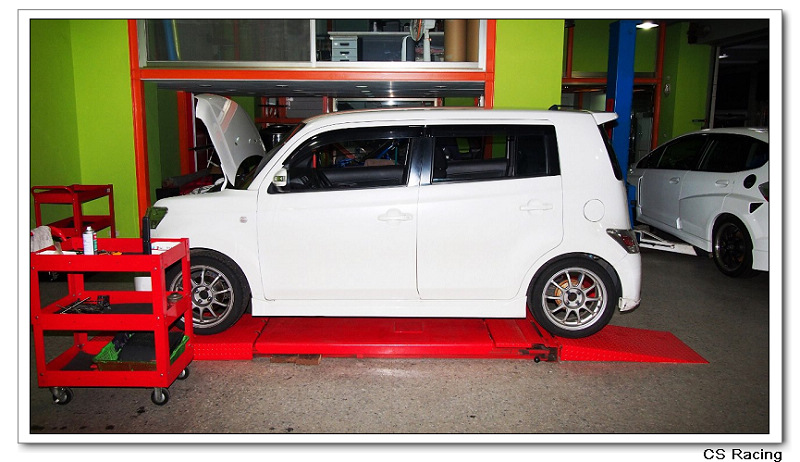

這次強化前先上了馬力機 2012.11.30
進氣量不足再加上排氣效率不佳 使得強制進氣的機械增壓系統無法有效發揮

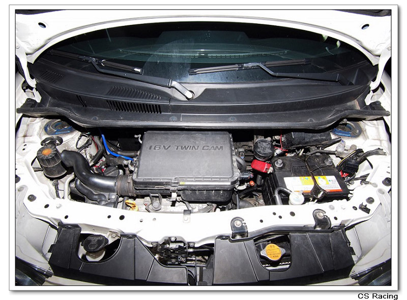

目前車上的改裝項目
腹內強化-鍛造活塞 鍛造連桿
性能強化-Blitz機械增壓 HKS FCON-IS可程式電腦 HKS ES premium排氣管

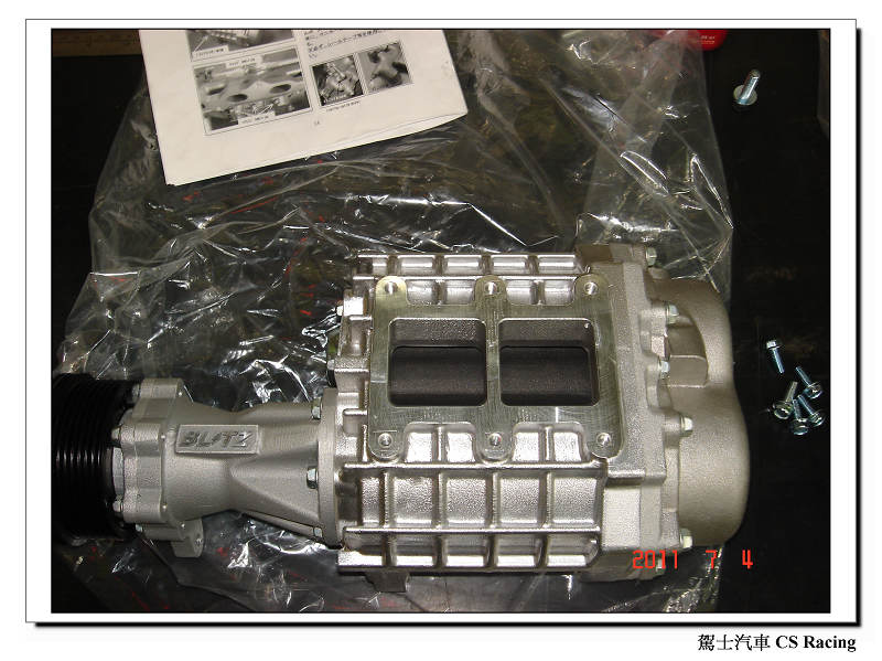

BLITZ Supercharge for Toyota bB QNC21 引擎: 3SZ-VE
bB QNC21 = COO M402S => 皆為Daihatsu體系的引擎3SZ-VE
ORC代工的Supercharge本體

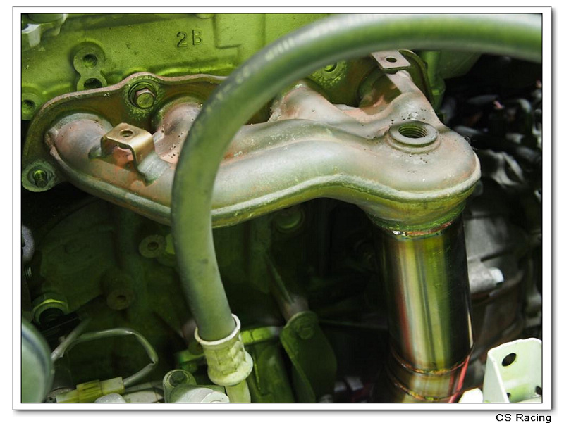

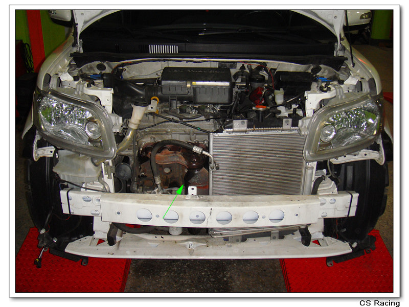

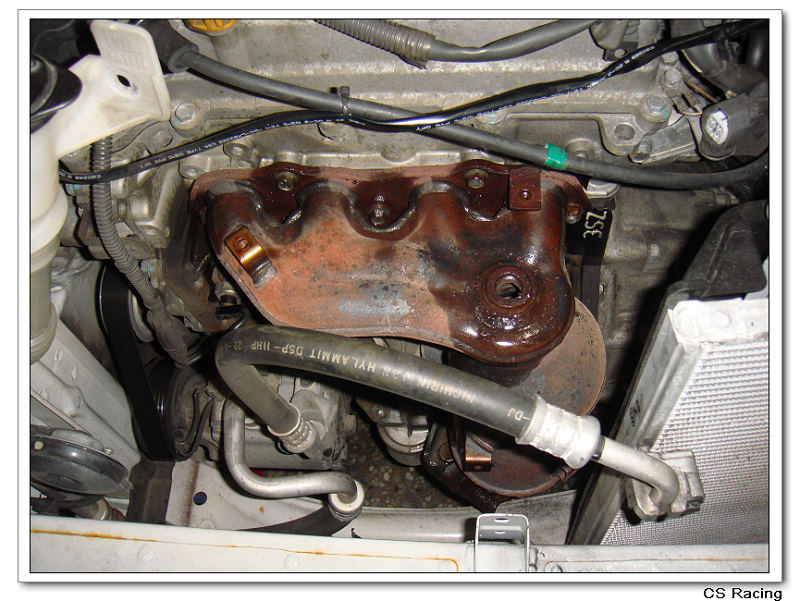

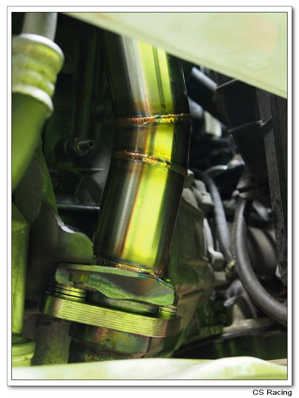

這次安排的性能強化項目 廢除觸媒 加大排氣口徑 & 電瓶加大

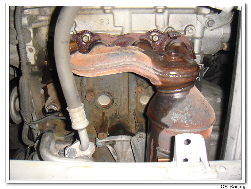

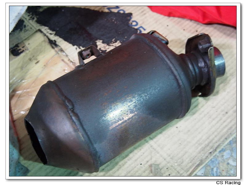

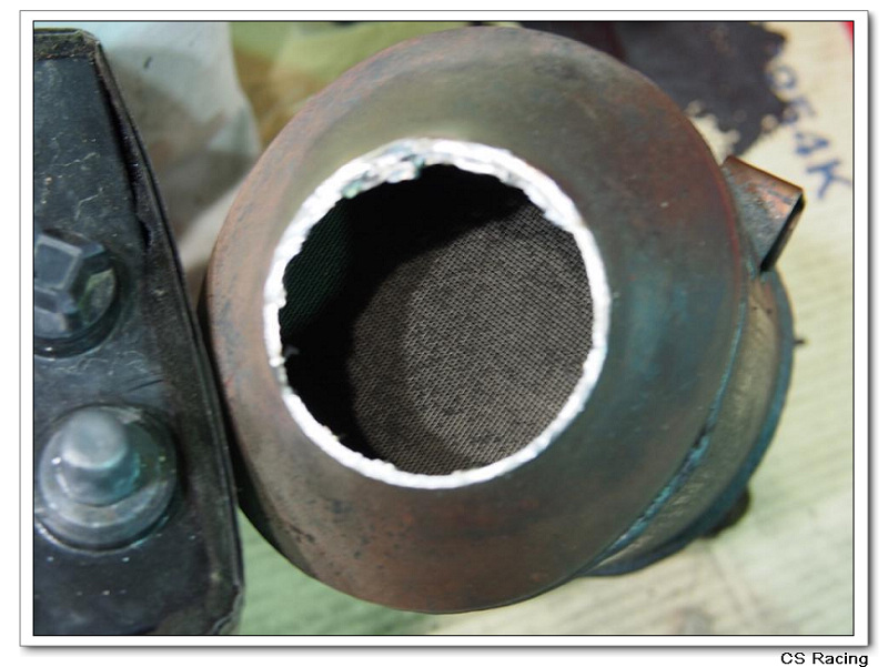

↗箭頭所指的是原廠金屬觸媒

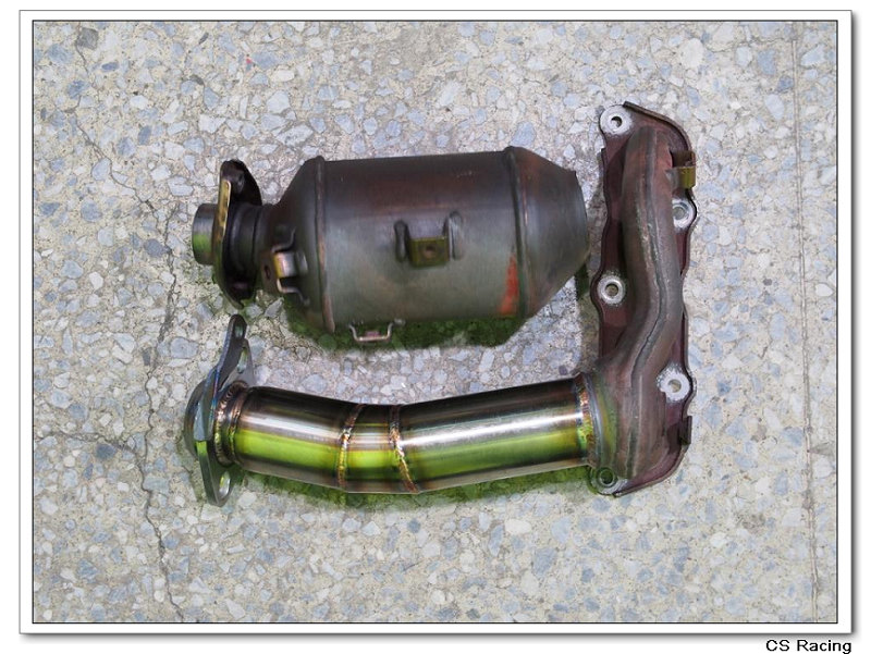

切除觸媒
密度超高...

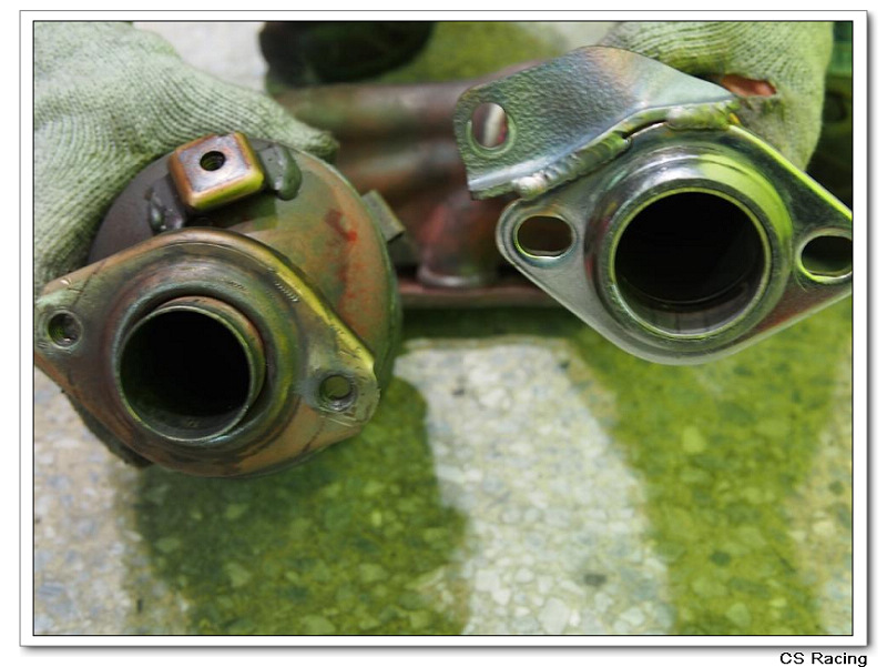

口徑由45mm加大到52mm
原先打算用大發小悍馬的41頭段來改裝 但是缺貨... 只好選擇最直接的方式加工訂製

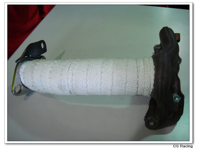

比對無誤後稍候要包覆隔熱帶

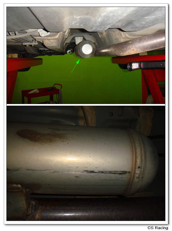

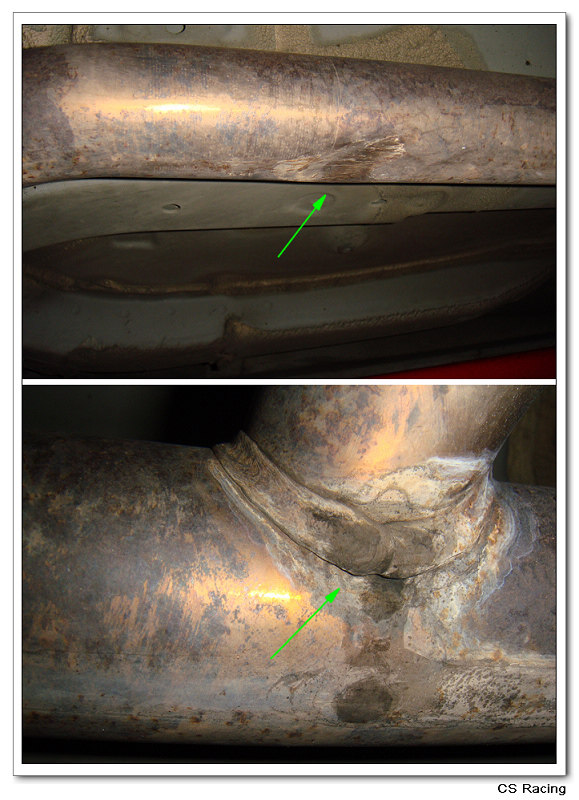

車身降低後 排氣管儲氣桶及中段都有擦傷 焊接處都裂開了...
需要重新燒焊 也要修改角度

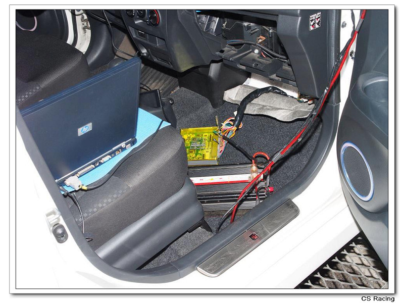

車上的電裝品有 HKS AFK2空燃比爆震監控儀 HKS FCON-IS 等等

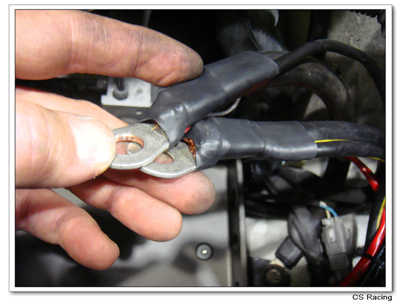

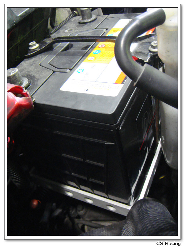

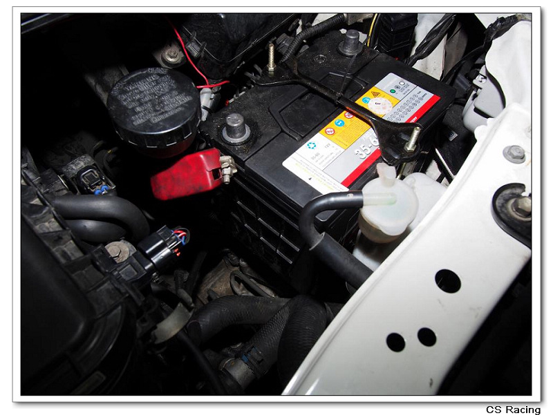

電池已經明顯不夠用

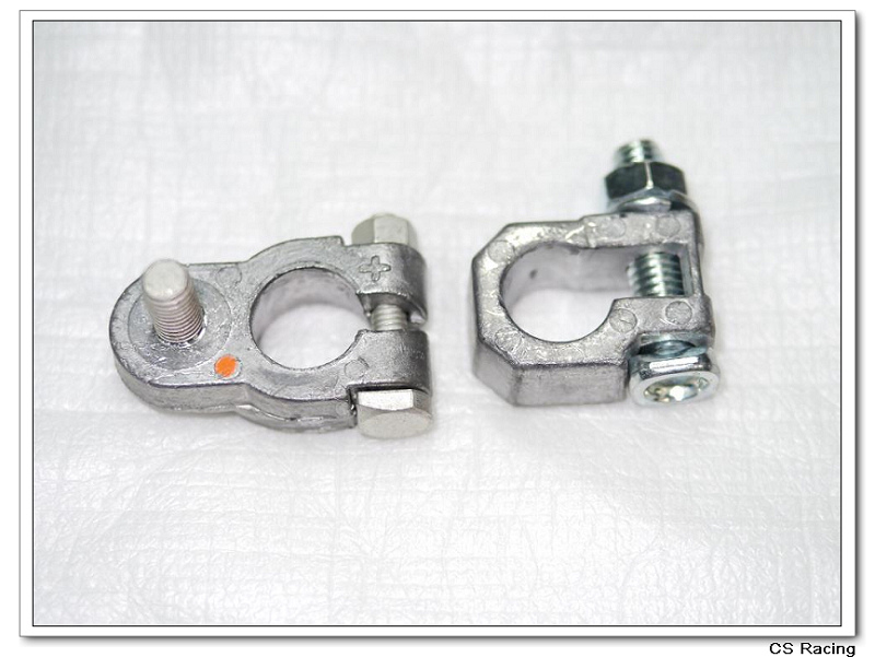

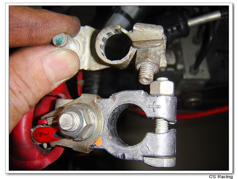

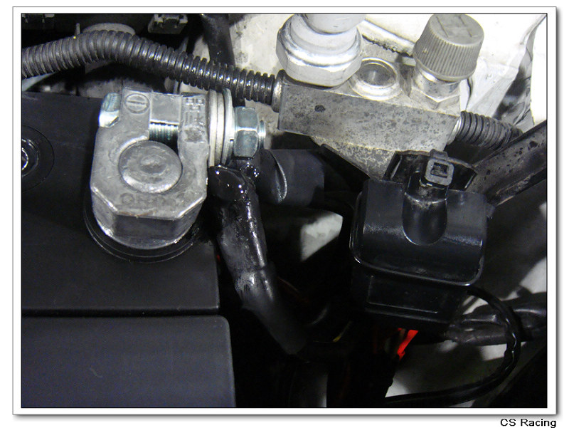

正負極 (大頭)

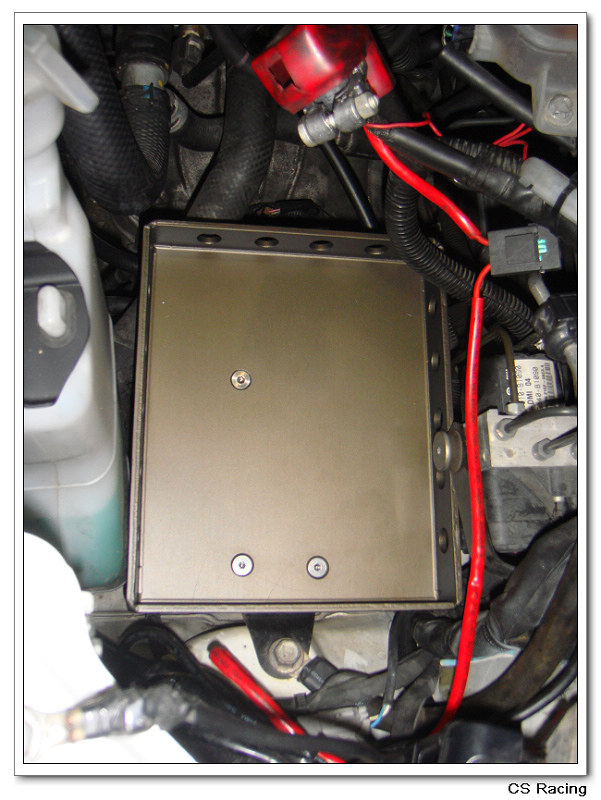

COO原廠所搭配的電瓶是36B18L 先前已經更換為36B20L 正負極都是小頭的

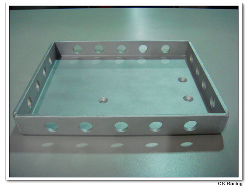

CS訂製的鋁合金電瓶架 電瓶固定座
比對完成後就要送表面加工了

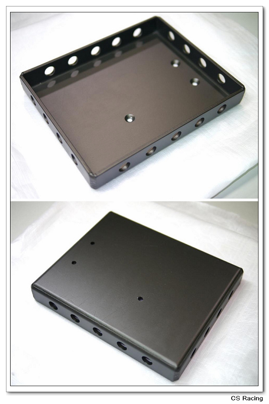

硬陽加工 除了防止鋁合金氧化更可以增加表面硬度

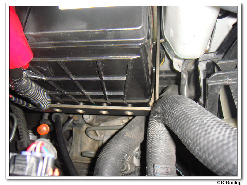

週邊稍做調整才能順利將電瓶加大到75D23L

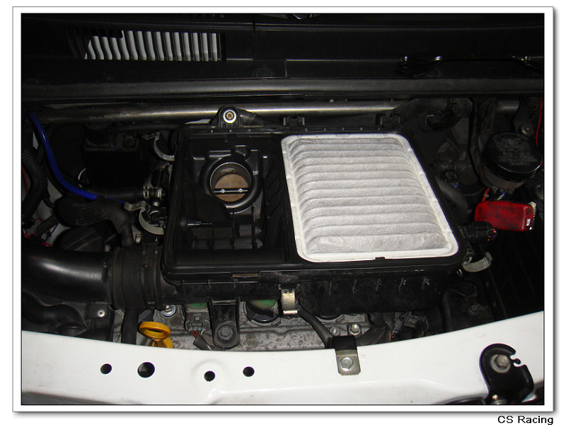

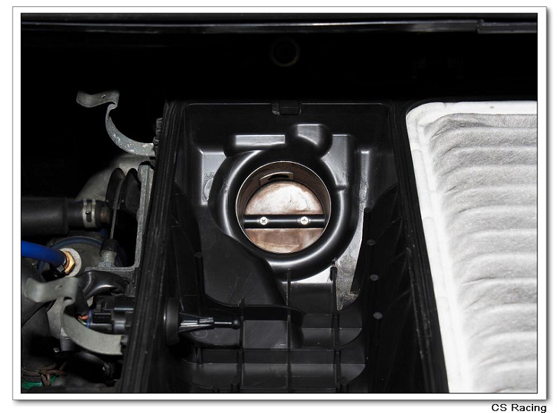

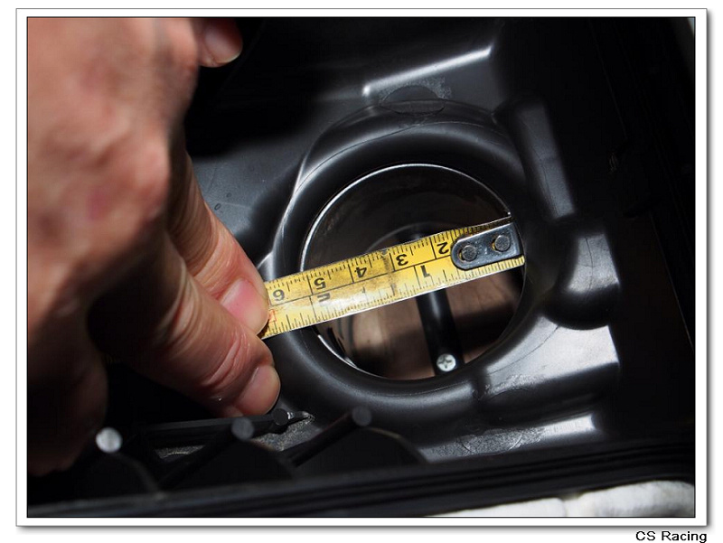

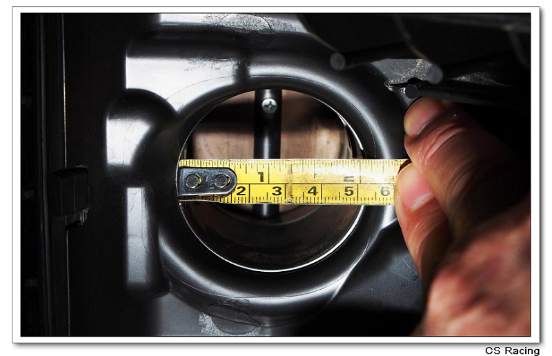

要先尋找合適的加大節氣門 下個月再安排進氣加大
空氣心也要改為香菇頭
先做測量
進氣加大完成後會再上馬力機測試
