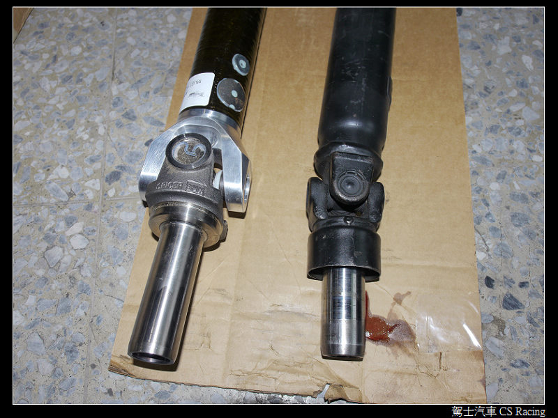

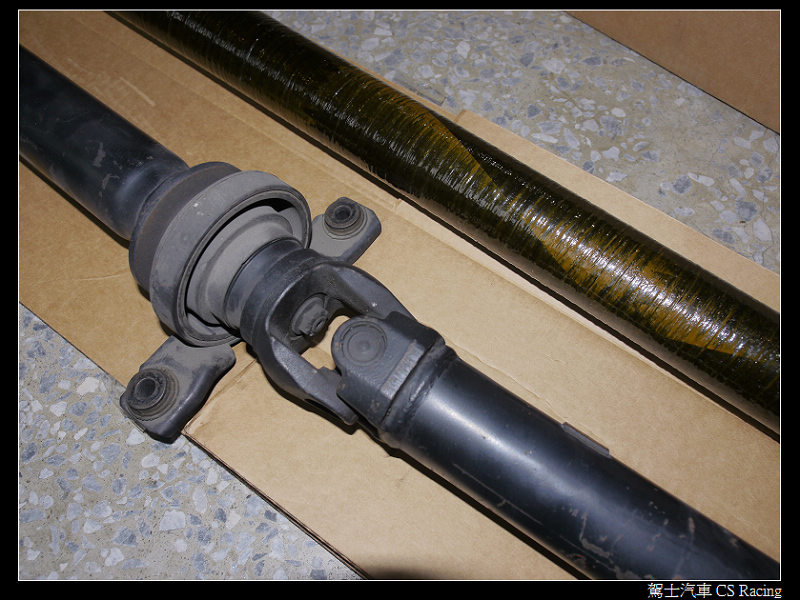

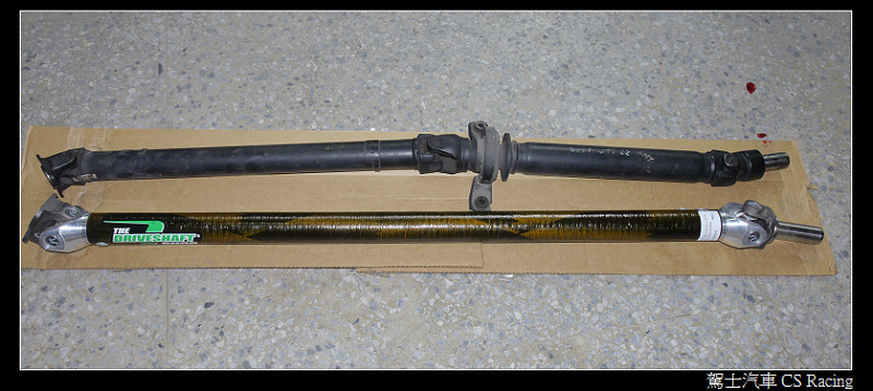

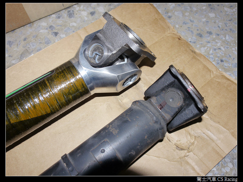

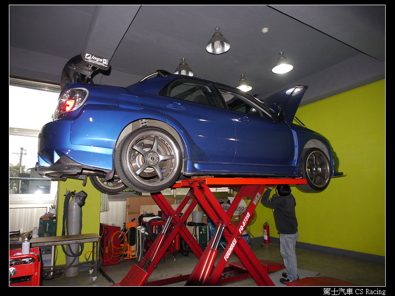

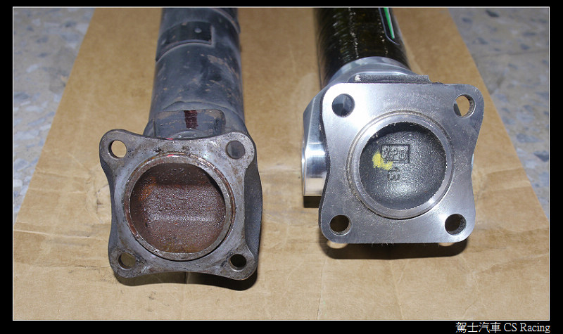

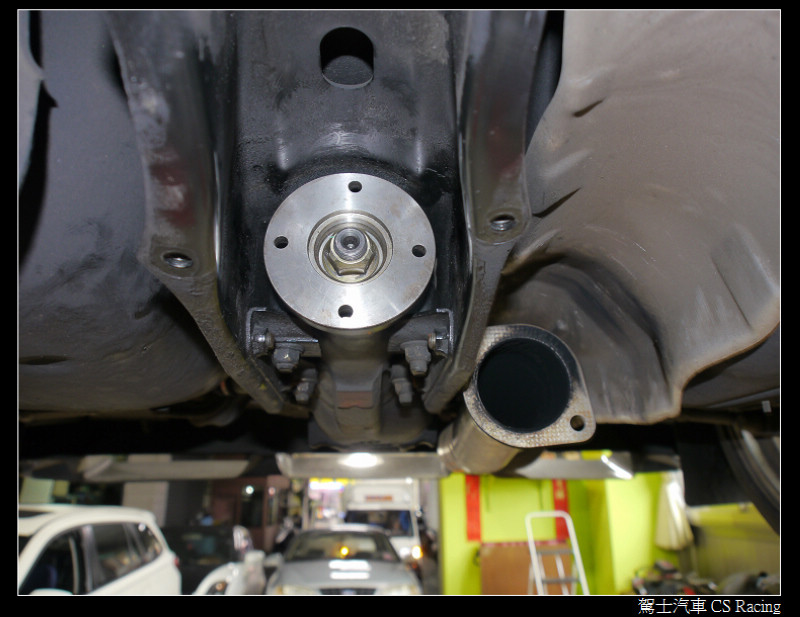

碳纖維中傳動軸 減少重量造成的動力損耗
強度高 輕量化 動力傳導直接 扭力提升 性能再升級

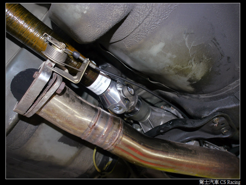

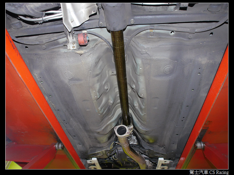

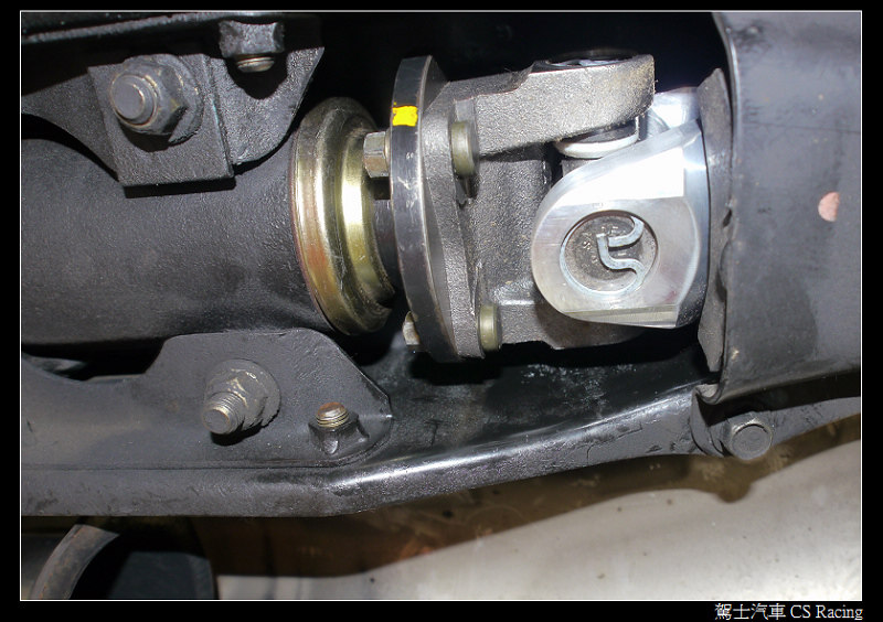

SUBARU 04-07 STI 6-Speed (R180 Rear) 1-Piece Carbon Fiber Driveshaft
對應850ps 最高時速288km 重量5.6kg (原廠中傳軸約14KG)
除了碳纖維之外 另有鋁合金一體式中傳軸 對應650ps 最高時速250km

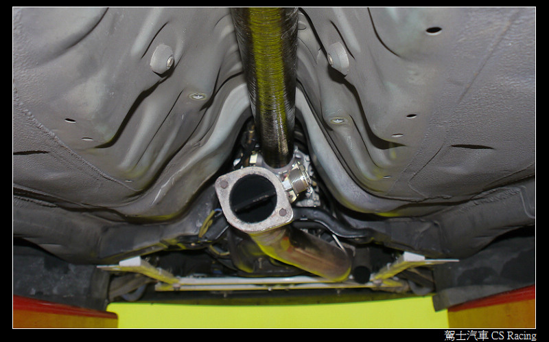

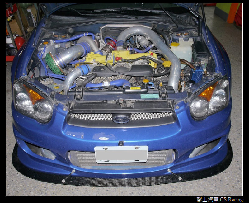

年節將近 這次也要一併做車況檢查

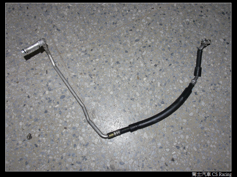

訂製冷氣管

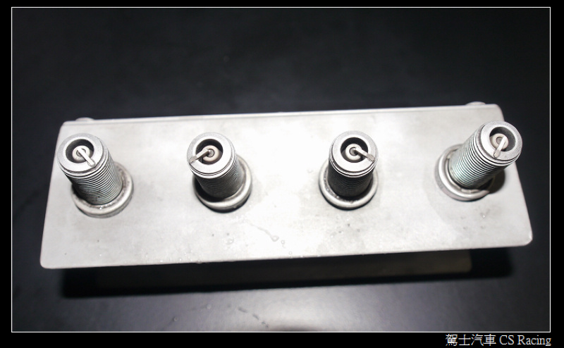

除積碳 火星塞噴砂加工

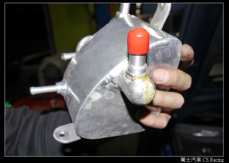

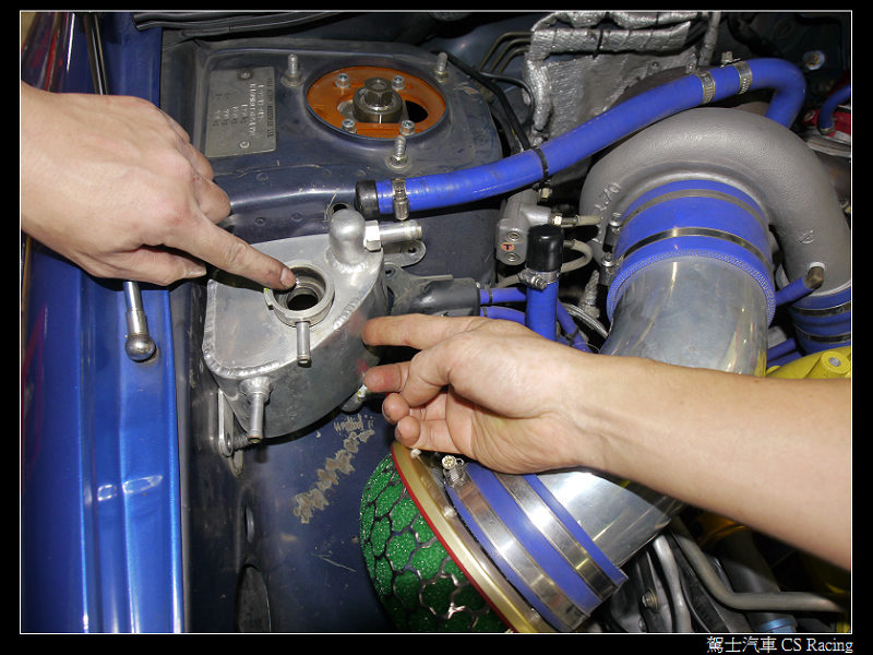

手工副水桶有點滲漏 需要加工處理
