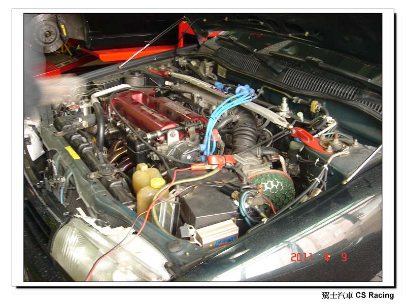

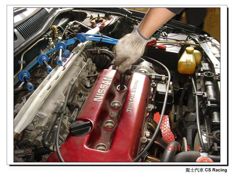

車主先前在其他店家測量過缸壓 店家表示第二缸有異常
問題: 變速箱同步齒輪異常 4.5檔位會跳檔 .....日後施工再詳細分享

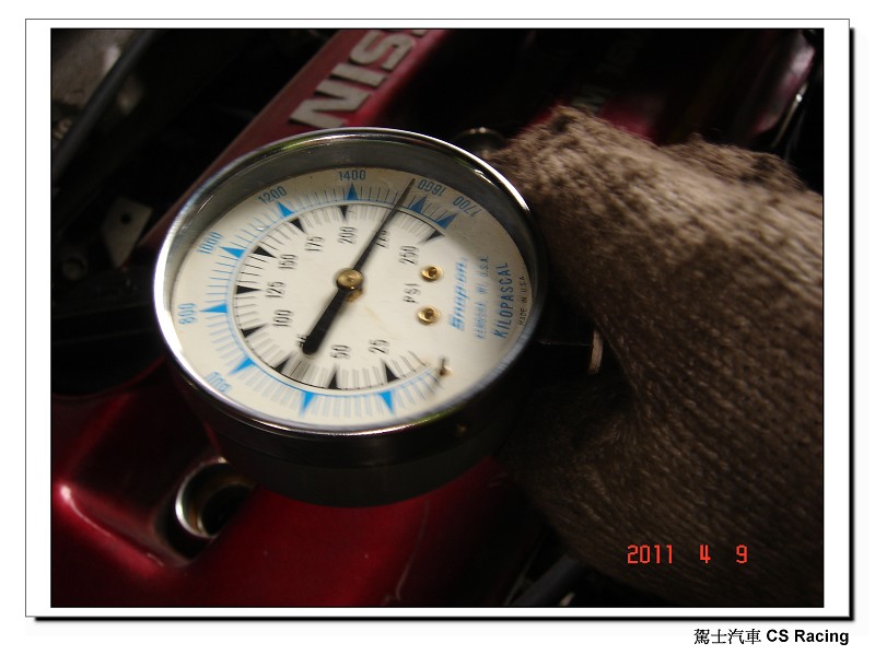

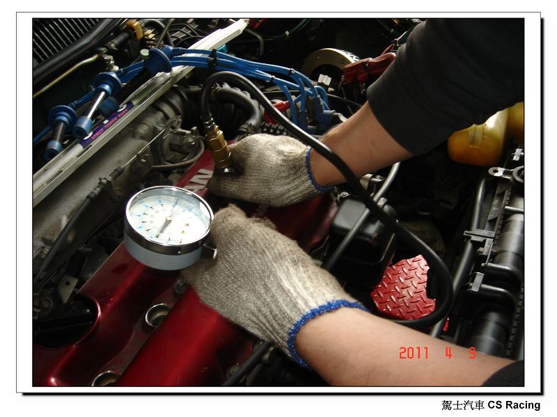

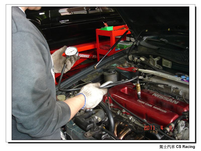

今天的重點是放在車況檢測 測量缸壓 初步了解引擎的現況
經過二次測量後 1~4缸的數據幾乎相同 初步排除引擎問題
我們推測其他店家應是未熱車、未正確測量造成數值錯誤

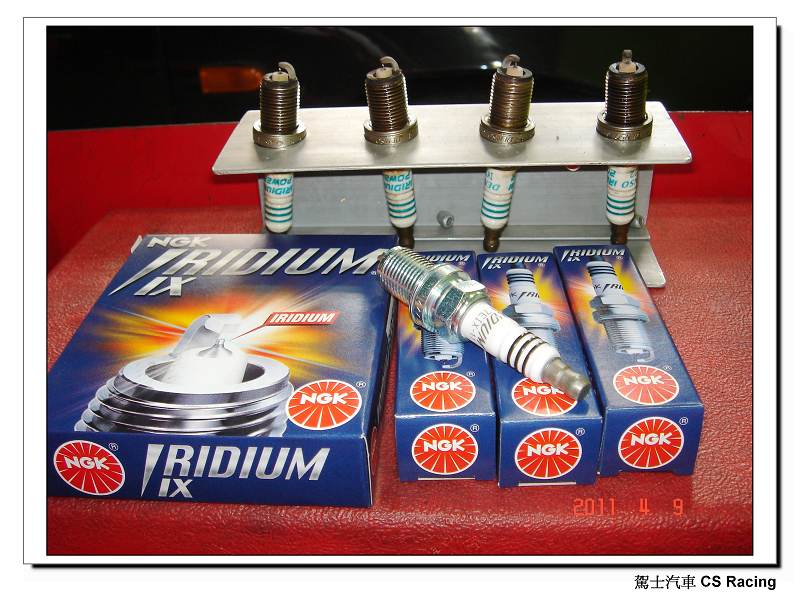

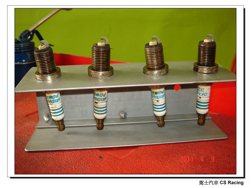

火星塞的間隙不良 應是之前安裝不當造成
