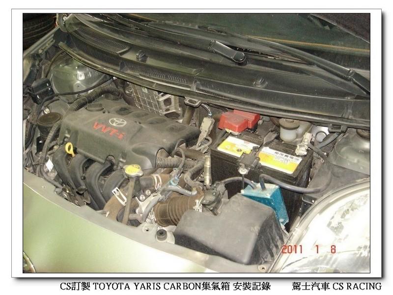

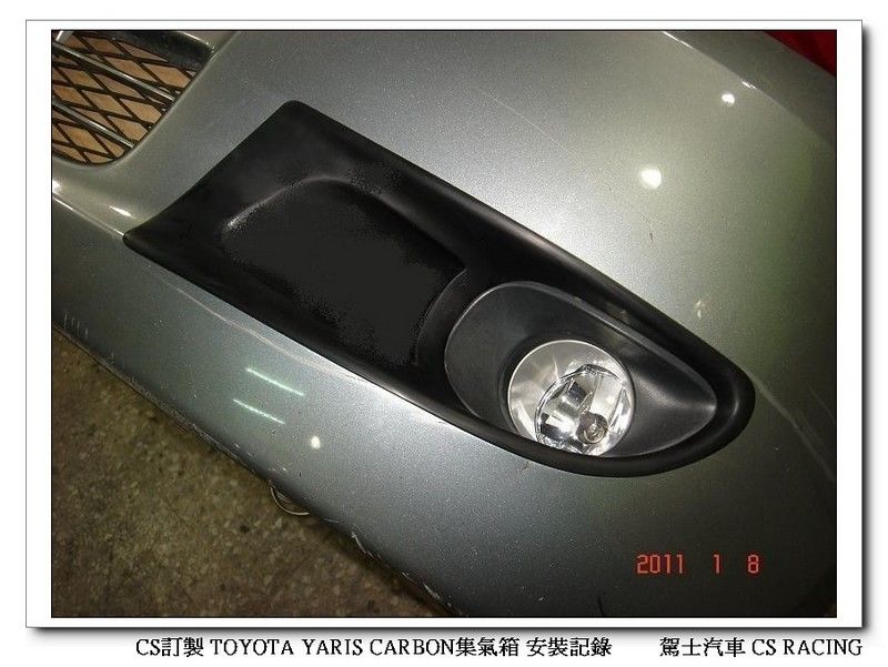

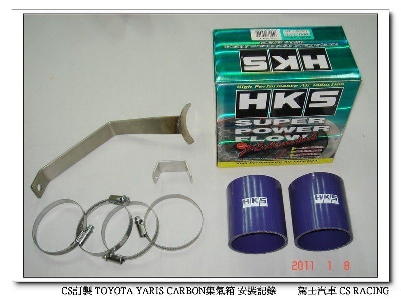

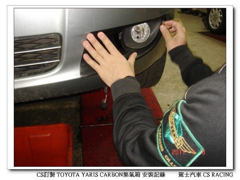

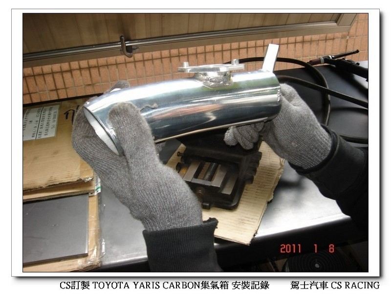

手工打造 CARBON進氣箱套件 / 冷空氣強制進氣 for TOYOTA YARIS (現貨供應中)
引擎作動簡單來講可以粗分為空氣,燃料,火花.其中以空氣為主要可變動因素,
行車電腦(ECU)依照流量計給的進氣空氣流量給予噴油量。
冷空氣每單位含氧量比熱空氣高,也就是說冷空氣進氣量越大相對的
能使氧氣和燃料混合後的爆炸動力越大
冷空氣進氣量越大,由流量計傳達給行車電腦給予較大的噴油,
越大的氧氣跟越大的噴油混合火花產生出最大的爆炸.進而達到馬力提昇的訴求
由此可以進氣溫度的重要再加上現在車子的ECU都很聰明.所以效果會更明顯的。

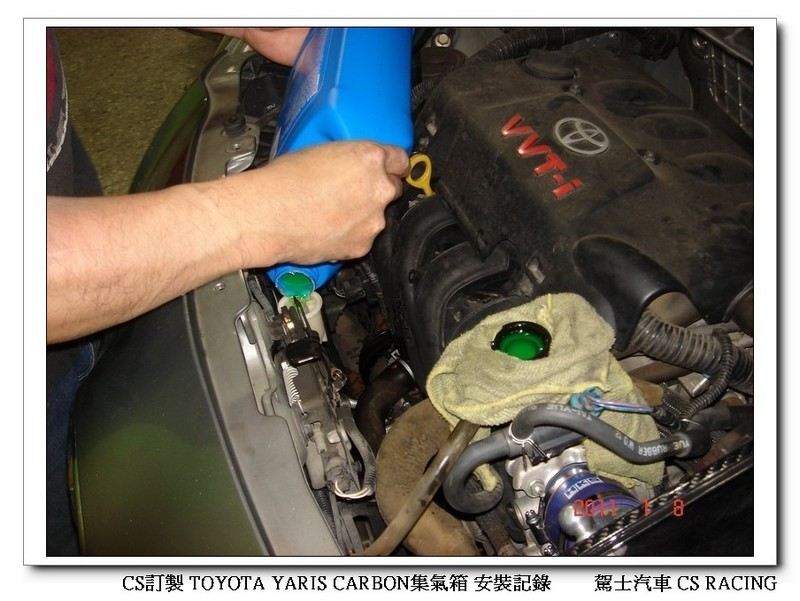

NTCL低溫水龜 水箱精更換
水箱精有利防止引擎水道生鏽 應定期更換 (1萬公里或1年內) ,以免日後水道阻塞 因小失大。
安裝低溫節溫器使引擎水道冷卻水提早循環,引擎水溫不會過高,有利於保護引擎。
