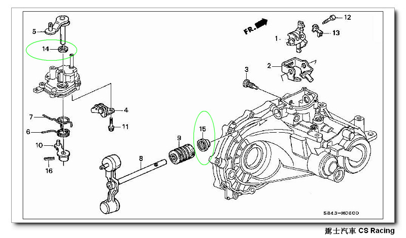

這是排檔總成的零件圖 要更換的是圖中#14 #15 這二枚油封(空檔及入檔油封)
看分解圖更容易了解 後續我們分享的分解、清潔、油封更換步驟
