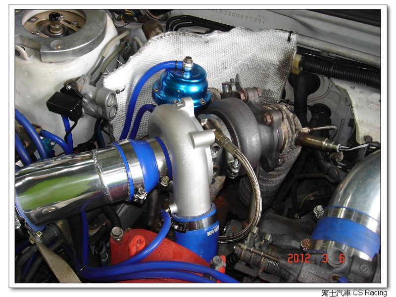

目前車上安裝的是 4號渦輪 稍後要更換為TD06

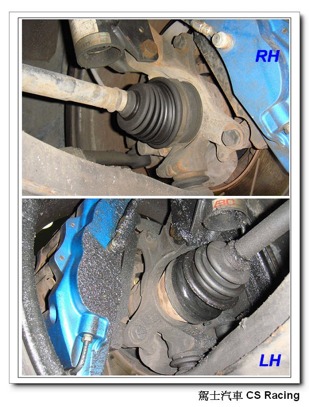

從圖可以清楚看出

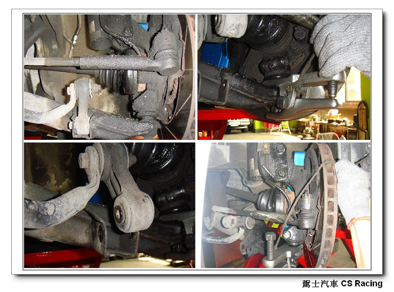

右前傳動軸-正常 左前傳動軸漏油 防塵套破裂

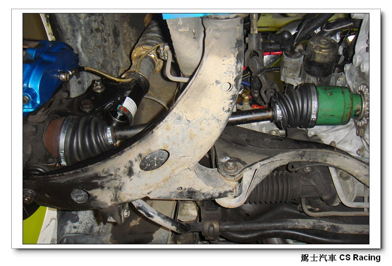

傳動軸拆卸 要將 內/外防塵套做更換
當然也要清潔底盤左側的嚴重油污
傳動軸維修完成 周邊(卡鉗、避震器、底盤、等等)油污也都清潔完成

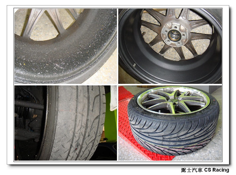

因漏油的緣故 輪框也油膩膩的 前輪胎皮內側都磨平了
除了清潔之外 胎皮也需要更換

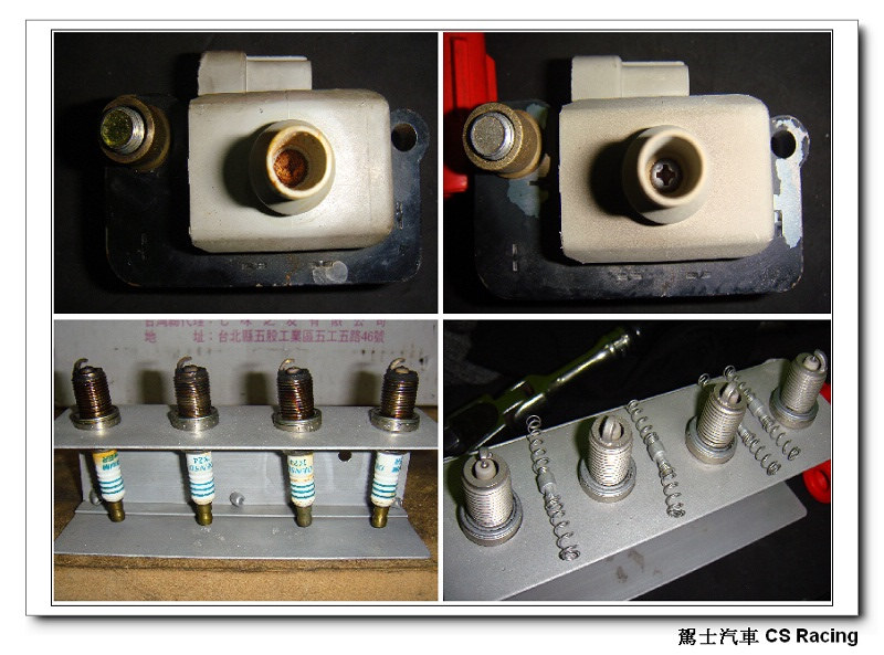

點火線圈生鏽會使點火不良 點火線圈 & 火星塞噴砂加工

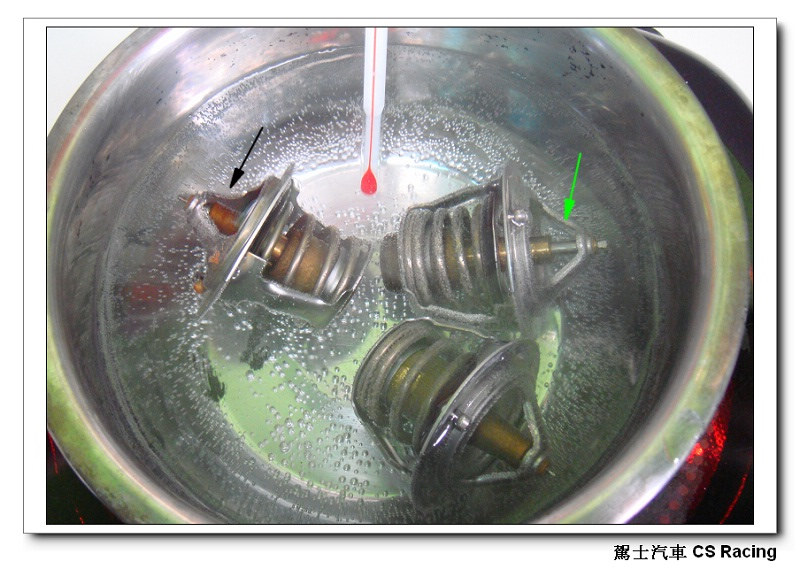

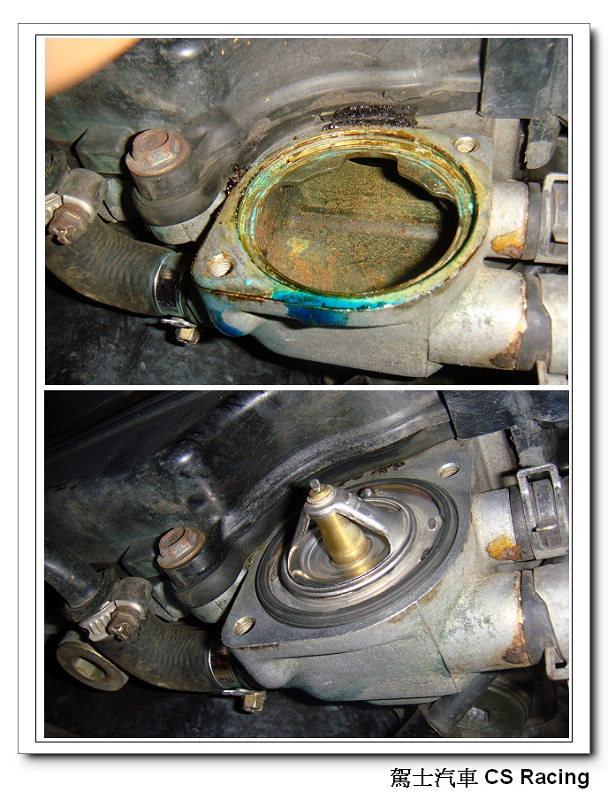

一般要安裝節溫器前 我們都會先做溫度測試 *請注意圈起來的位置
對渦輪車而言(工作溫度高) 水龜開啟不良是很大的隱憂
圖中的測試溫度此時已超過85度 車上的原廠78度節溫器才開啟
黑色箭頭所指的是 原廠的78度節溫器
綠色箭頭所指為71度低溫節溫器 (到達70度時就會開啟)

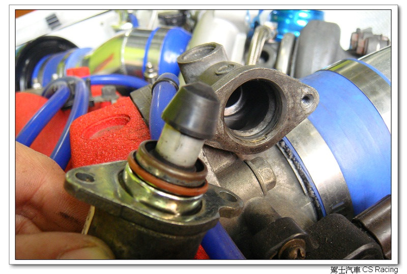

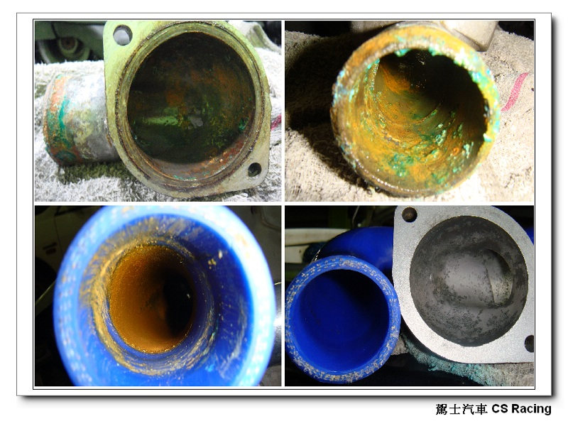

清潔節溫器座(水龜座)並換上71度的低溫水龜

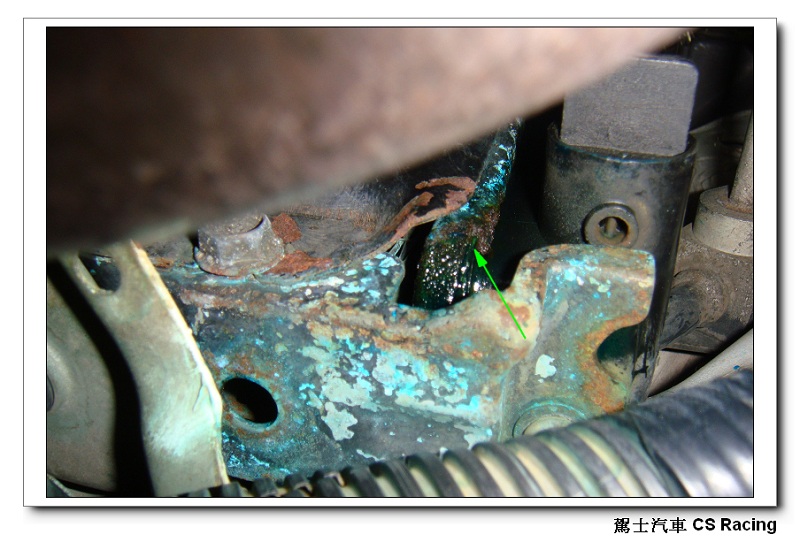

長期未使用水箱精或未依時更換水箱精 水道就會被鏽斑浸蝕
噴砂除鏽加工後 即使已將鏽斑去除仍清楚可以鏽蝕的痕跡

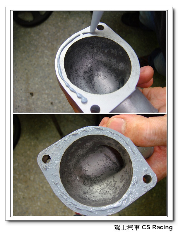

節溫器安裝完成 妥善固定節溫器上蓋 防止滲漏

渦輪更換 - 要將TD04(現況) 更換為TD06

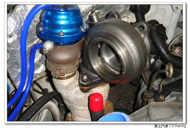

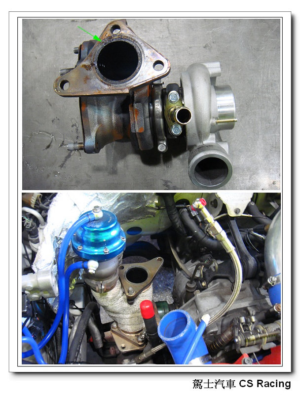

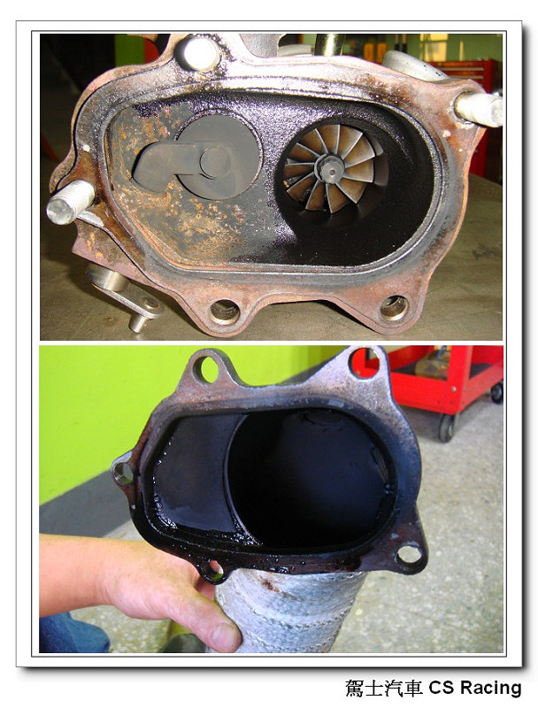

首先將渦輪拆卸 有漏油的情況
排氣側漏油

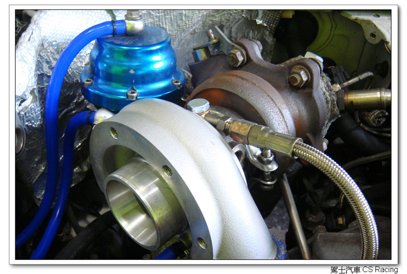

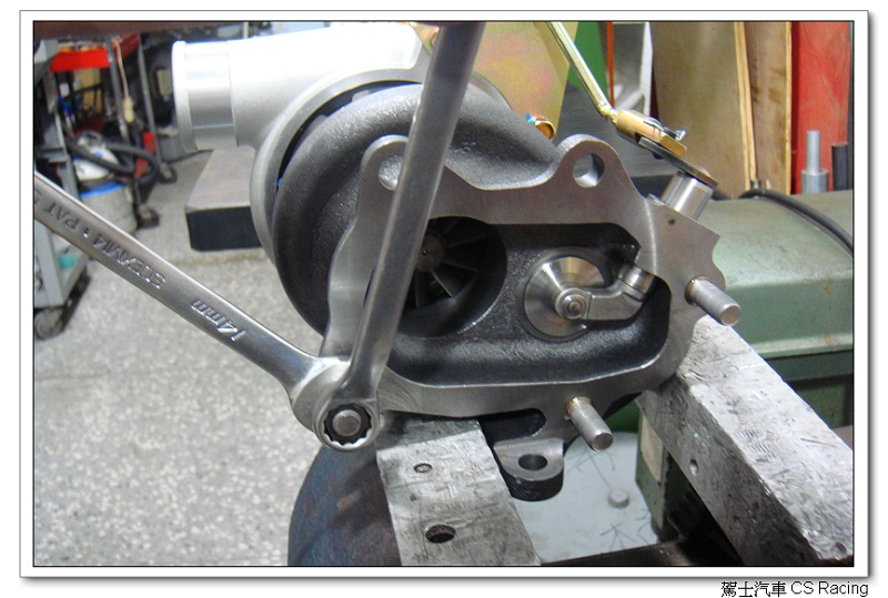

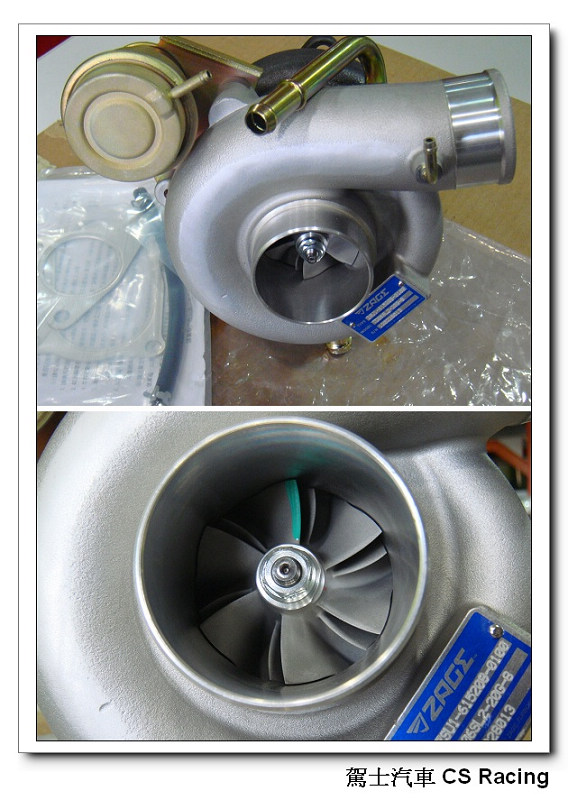

TD06 20G
安裝前需要先分解

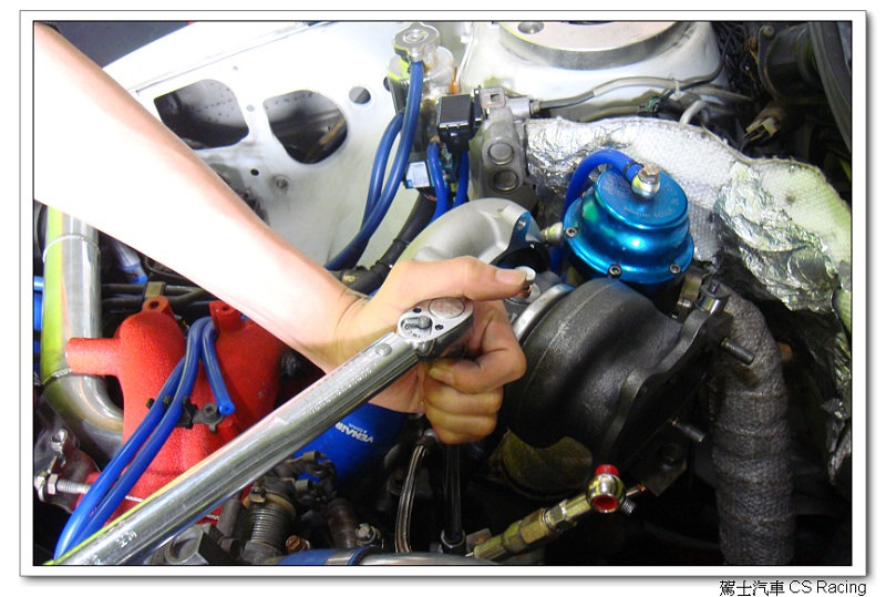

先固定渦輪鐵殼(排龜)

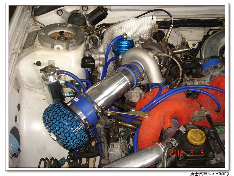

渦輪安裝完成 再將排氣側固定

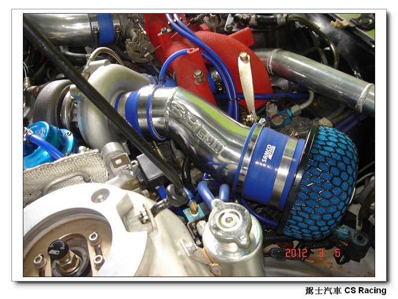

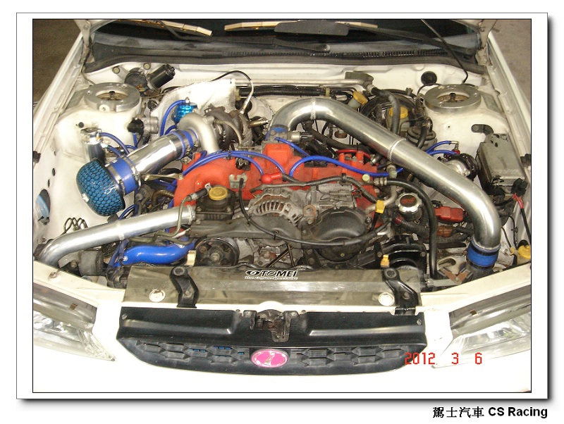

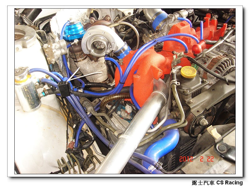

渦輪進氣管 是由我們手工訂製
渦輪安裝完成後 就要準備電腦設定及路試

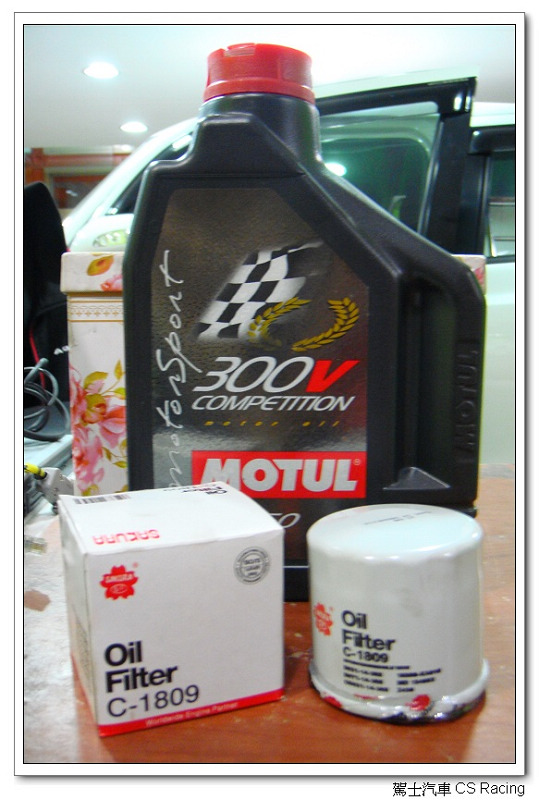

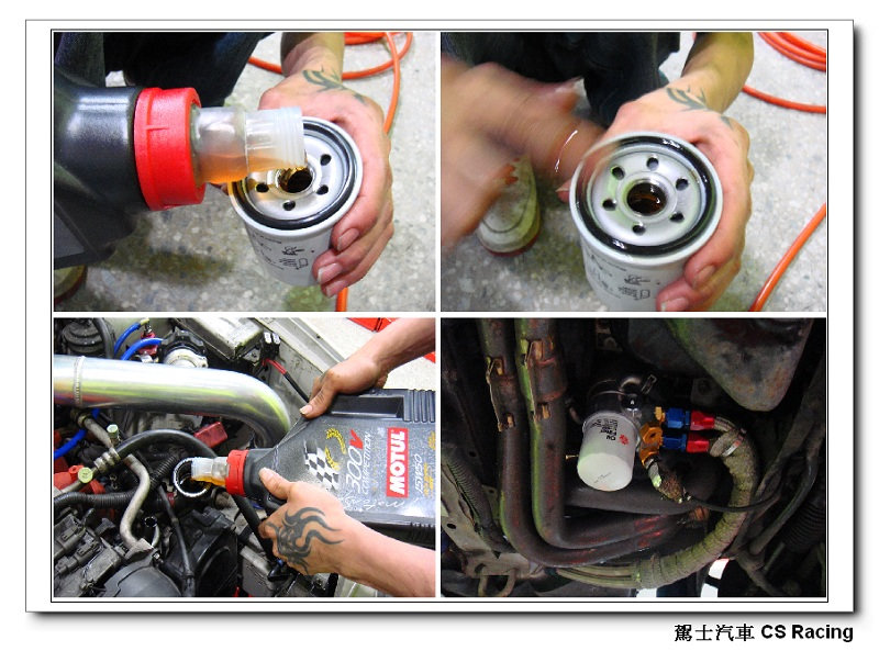

強烈建議為保護引擎 渦輪車款要慎選機油 換油也不宜超過五千公里
提速器清潔 油、水、車況再次檢查確認
