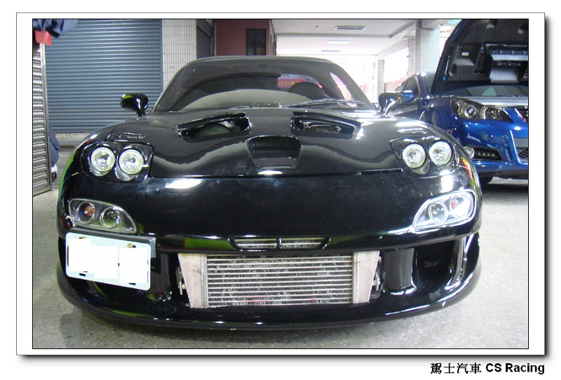

先看看頗具殺氣的引擎蓋 再接著看下一張照片
據了解不能發動已有很長的時間了 這是車主洗車造成的積水...
從引擎上護板滲進點火線圈上方 當然這個式樣的引擎蓋 下雨天也會有進水的威脅

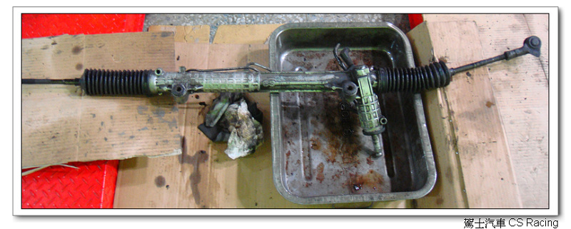

因為落SUPRA 的引擎 方向機是以其他車種來改裝的 方向機周邊漏油的狀況相當嚴重
方向機齒棒磨損嚴重 將以全新零件做整修翻新
整修後的方向機 重新上漆後煥然一新

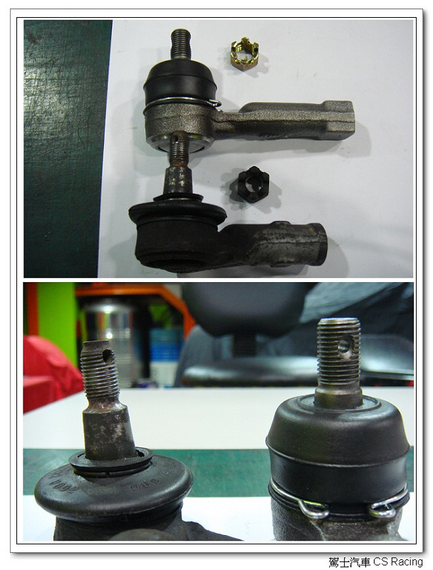

拆卸後發現方向機和尚頭的規格不符 卻是用鋁片墊出椎形 這也造成牙長不夠及受損
應該是從黑松沙士鋁罐切下來的...
修改受損的羊角
我們重新依照正確的尺寸 尋找適合的和尚頭來修改 圖中可看出兩者的差異
和尚頭修改完成 方向機安裝 這個部份的漏油處理完工

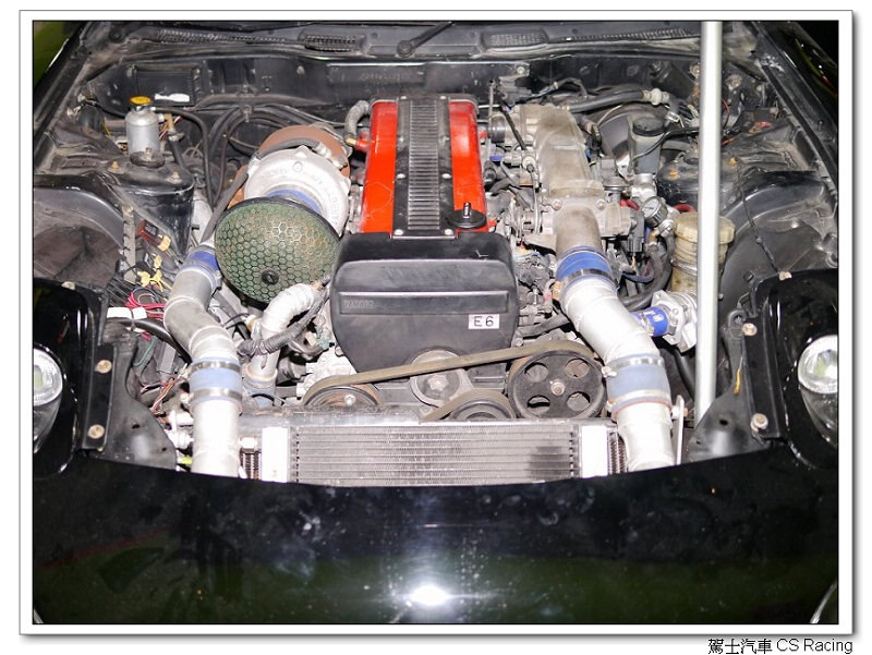

這絕對是造成 原廠電腦及VPRO損壞的主因 圖右下角的保險絲也熔掉了
這麼多的線路一整排的貼近在高溫的增壓管邊 也是很危險的
引擎線組重整移位
這是數天後~ 經過整理的線組狀況 我們並非最初的施工者 所以線路要逐一的查
再重新做固定 是非常費時費工的
集中整齊的固定在右前側
移除掉很多廢掉的線組 渦輪這一側溫度偏高 線組裸露是很危險的

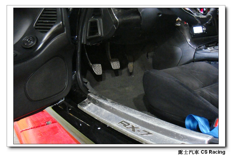

接著是駕駛座這一側的線路整理 雖然麻煩但是拆掉座椅比較好施工
內裝地毯都是陳年灰塵 順便可以清一清

駕駛座這一側線組已整理好 座椅也安裝完成

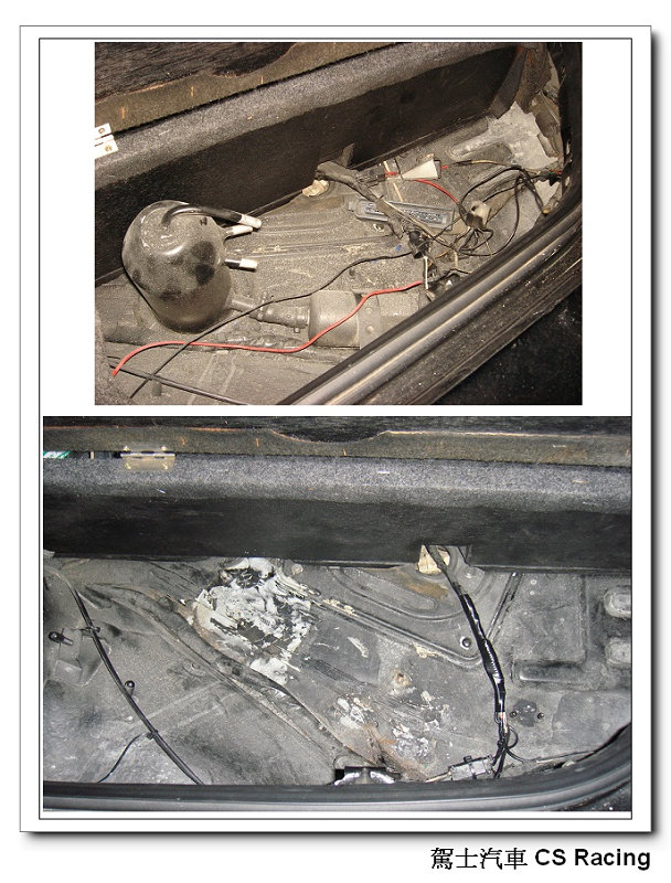

已被廢除卻沒有拆除的乾式汽油邦浦 應該是上任車主甩尾時加裝的
多數的日系車都是設計為溼式 而山路及甩尾油量少就會有吸不到油的情況
因此會改為乾式 或者是 以溼式再加裝副油桶的方式
我們將乾式汽油邦浦拆除淨空
