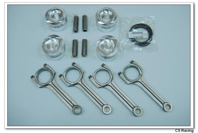

COO唯一一套訂製的鍛造活塞 鍛造連桿

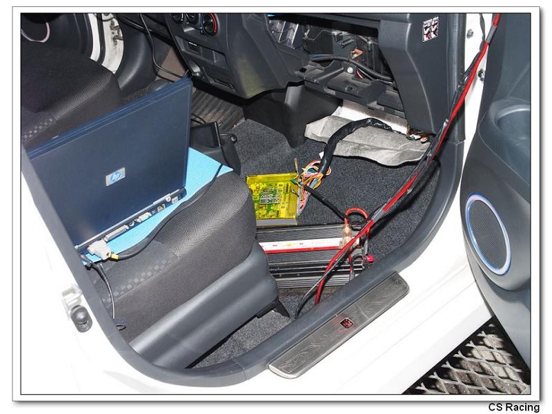

Blitz所附的是一種簡易型不能寫入的跨接ECU 俗稱黑盒子 只有噴油補正的功能
左邊那個就是Blitz附的黑盒子. 最右邊的為原廠電腦
有裝國外機械增壓的人, 如果只是裝國外改裝廠的黑盒子, 電腦沒有跟著升級,
因為國內98的辛烷值, 可能還不如日本的95, 如果只是用黑盒子騙原廠電腦,
絕對會有很多爆震, 再加上台灣的高溫高濕度, 更不利汽油的完全燃燒,
這也是導致爆震的原因!

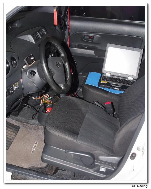

電腦設定中~ 方向盤前方加裝的就是空燃比爆震監控器
爆震等級可顯示於畫面上 可有效提醒駕駛者回油

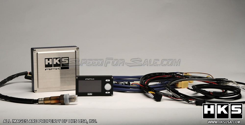

HKS A/F Knock Amp. II
空燃比爆震監控器 爆震監聽功能, 對應F-CON系列電腦及CAMP2多功能顯示電腦
空燃比及爆震等級可以顯示在螢幕本體上,並且可以輸出電壓到其他的裝置上。
可連接兩組A/F感應器(O2 SENSOR)。可連接兩組爆震感應器。

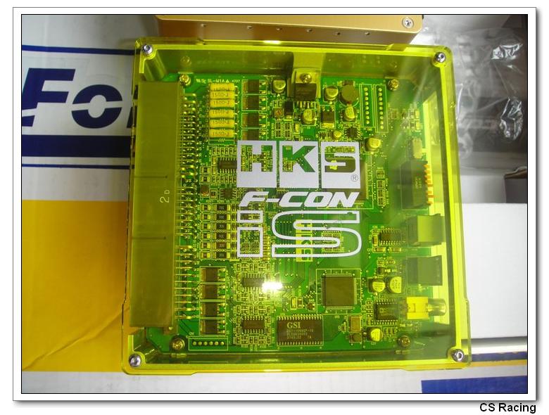

HKS F-Con iS
屬高階供油 點火可程式電腦 為F-Con SZ的後續機種,可直接攫取原廠OBD II訊號,
能對噴油和點火作設定,而且其調整MAP方面是有16×24格可進行調整的。
當然除了普通的噴油和點火調校功能外,其還具有AC再加速修正、外加噴油嘴控制等功能。
只需要設定所需要的理想空燃比數值,F-Con iS便能根據此數值自動調校出所需要的程序。
電腦設定已完成 下個月會安排上馬力機測試 屆時在於馬力機區做更新分享
