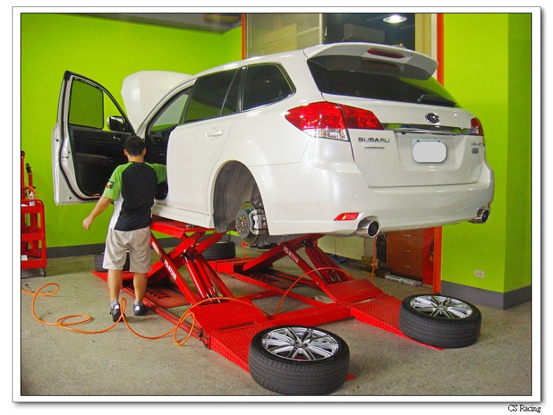

這部BR9原本只有升級前煞車 車主的前碟盤及煞車皮都需要更換了
也利用這個機會一併升級後煞車
煞車昇級最理想的 應該是前/後一併升級 因為制動力的分配是需要前後做分配的
才不致於前煞車系統制動力過大 導致推頭 點頭 過彎轉向不足 不靈活 底盤穩定性降低

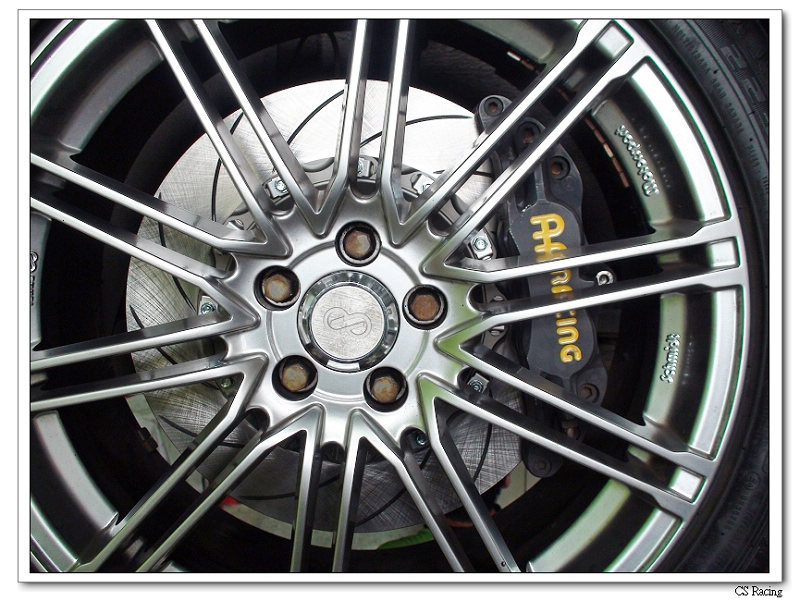

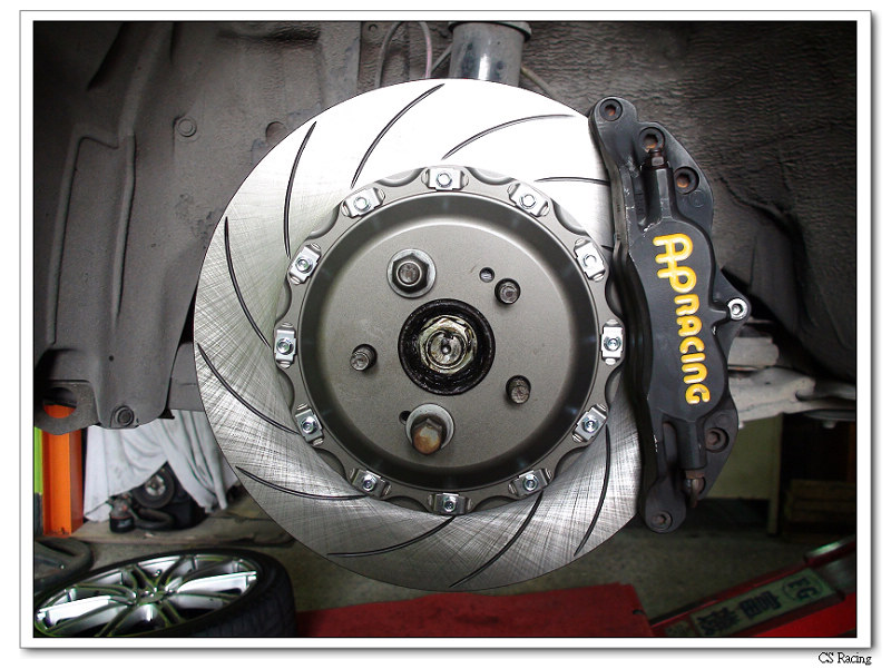

半浮式前碟盤330mm搭配車上的CP5200四活塞卡鉗

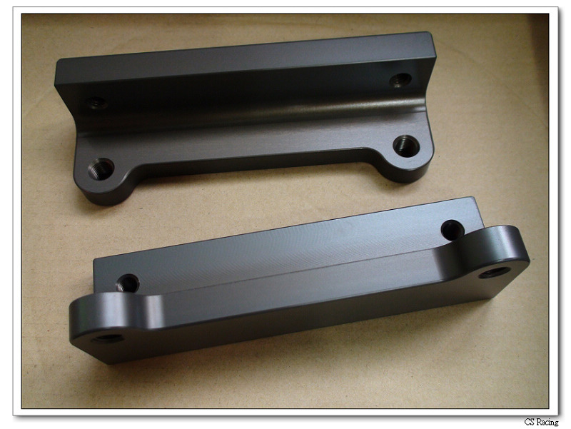

前卡鉗轉接座

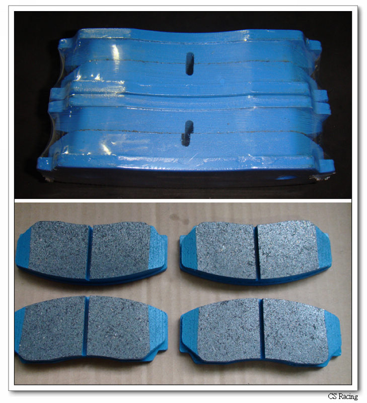

選用制動力佳 噪音低 粉塵少的前煞車皮

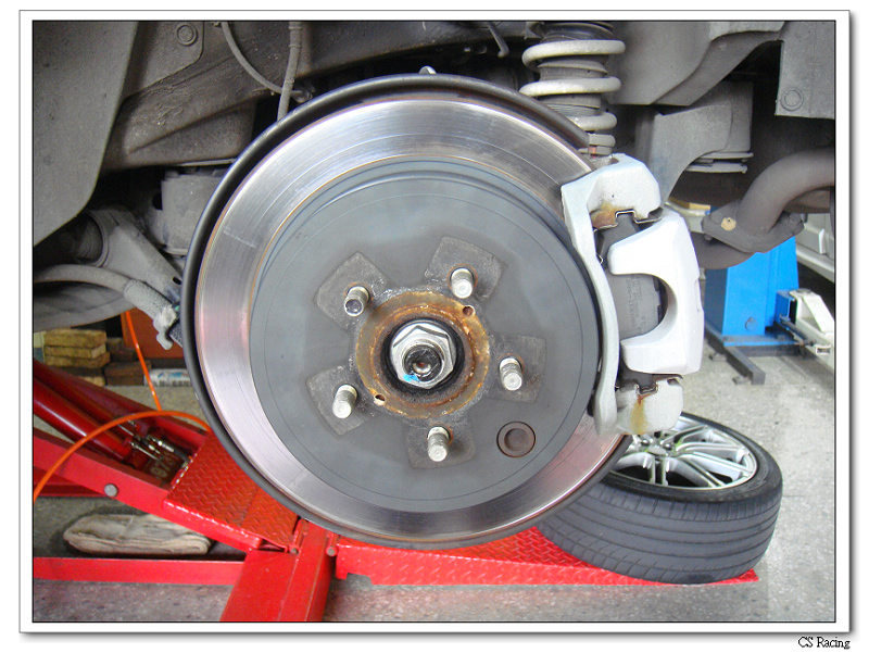

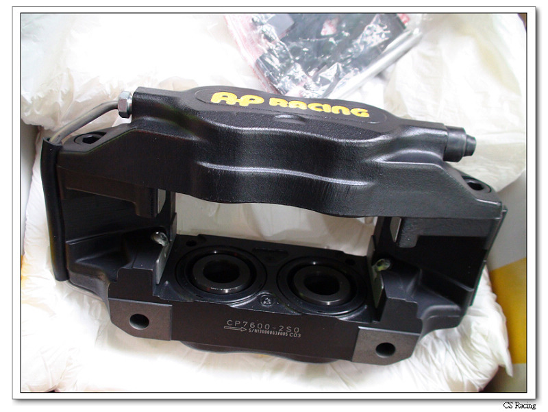

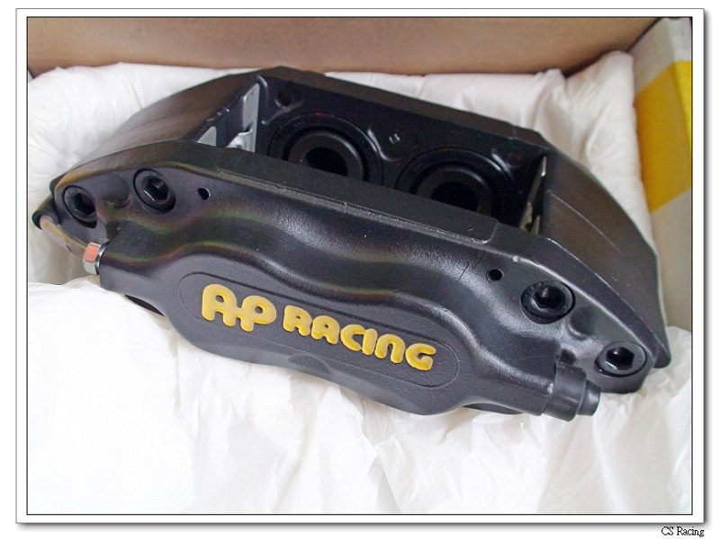

CP7600 4活塞卡鉗 是這次要升級的後煞車套件
對應的碟盤尺寸 Suits Ø295 x 24mm thick discs.

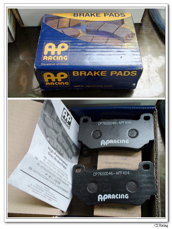

搭配CP7600的404煞車皮

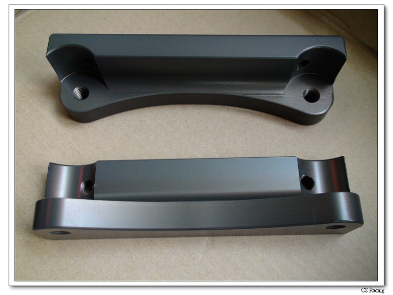

後卡鉗轉接座
碟盤則是選擇利用轉接座及卡鉗修改 放大至340mm

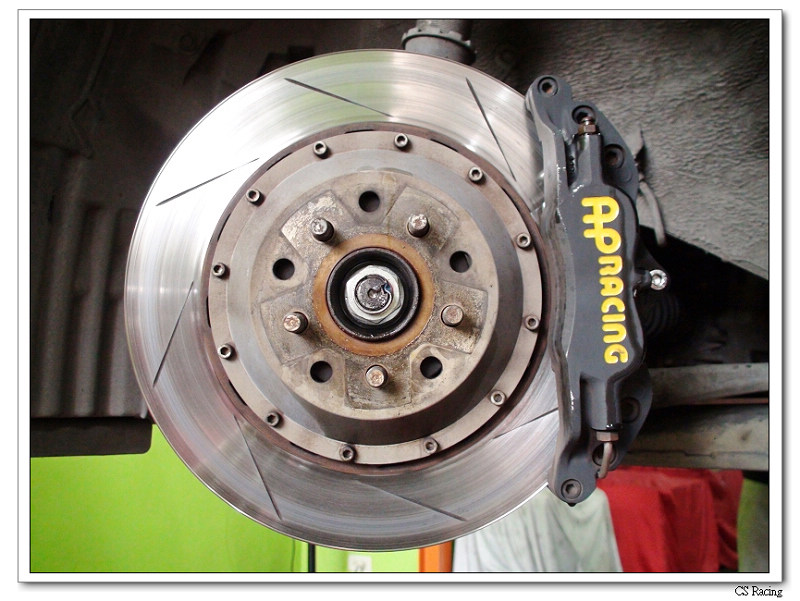

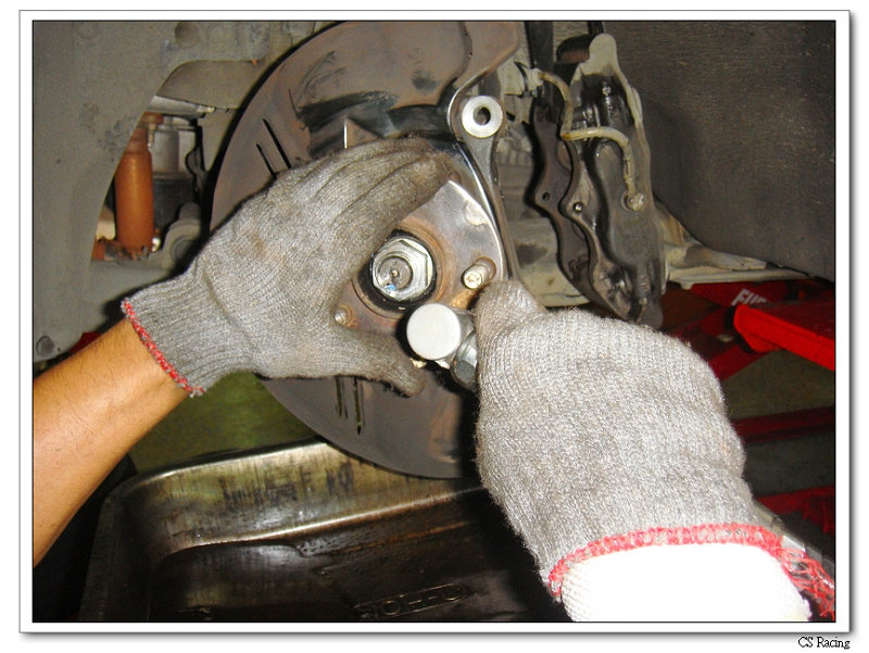

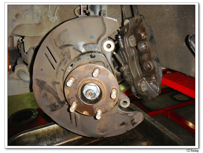

前碟盤中心盤因為洗車藥水而退色 也是這次不再延用的原因之一
從輪軸座可以看出因為水滲進碟盤而造成的生鏽痕跡
在安裝前都要徹底清潔及除鏽
煞車安裝前平面的平整度是很重要的

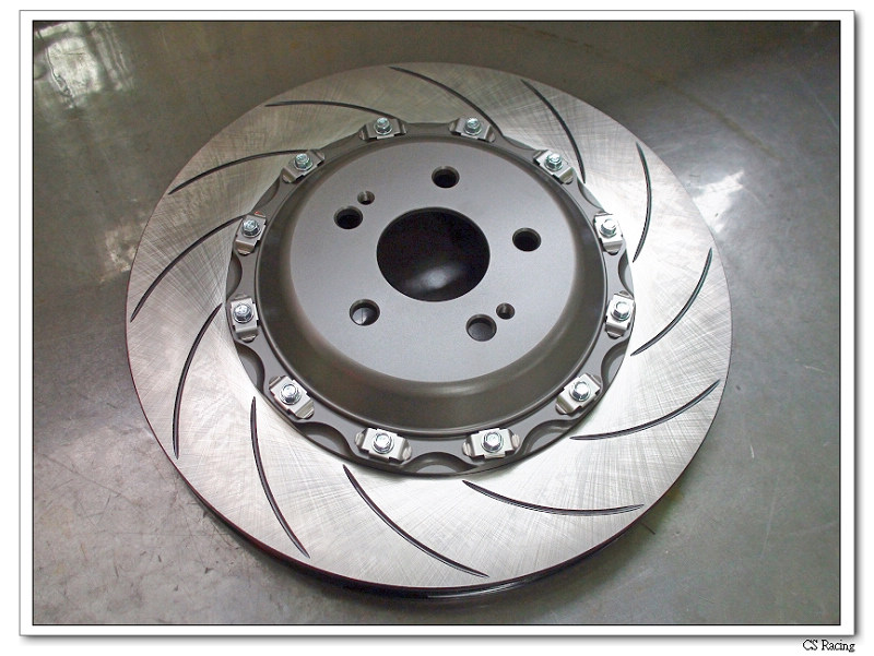

半浮式弧線碟盤

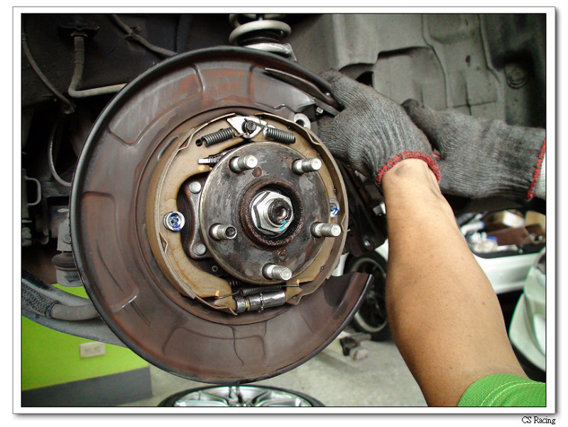

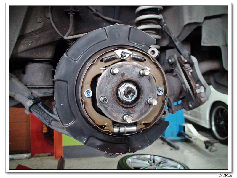

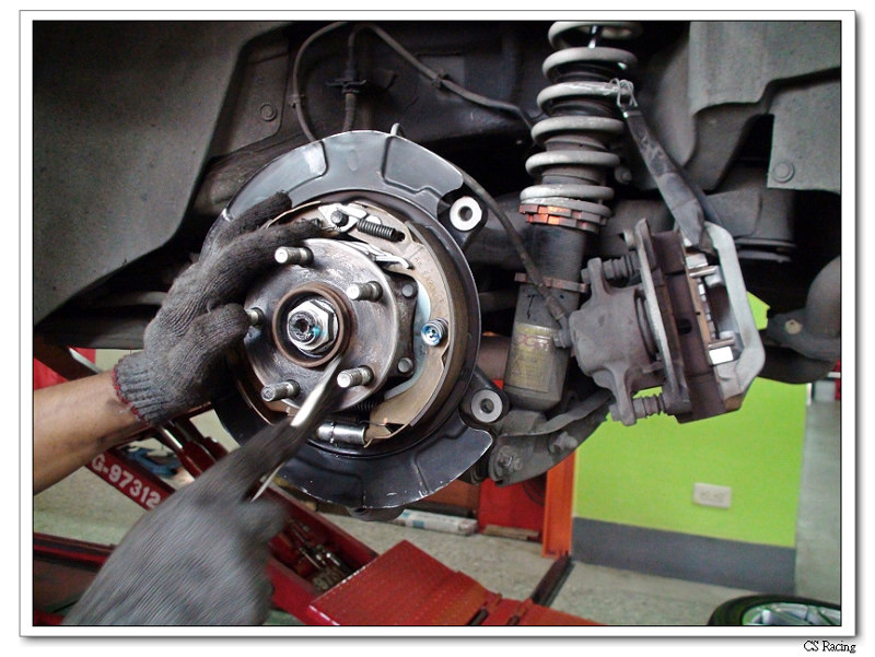

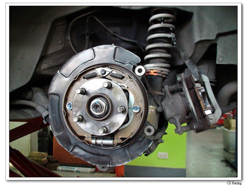

接著是後煞車

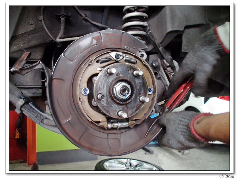

因應盤徑放大 要將邊緣修掉
先用鐵剪刀修剪 再修邊

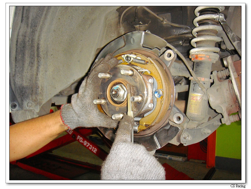

清潔輪軸座
平面除鏽

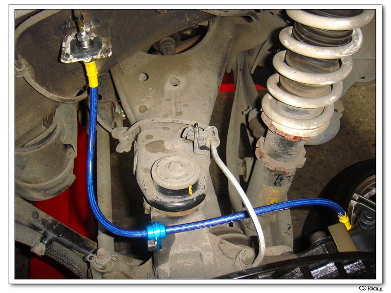

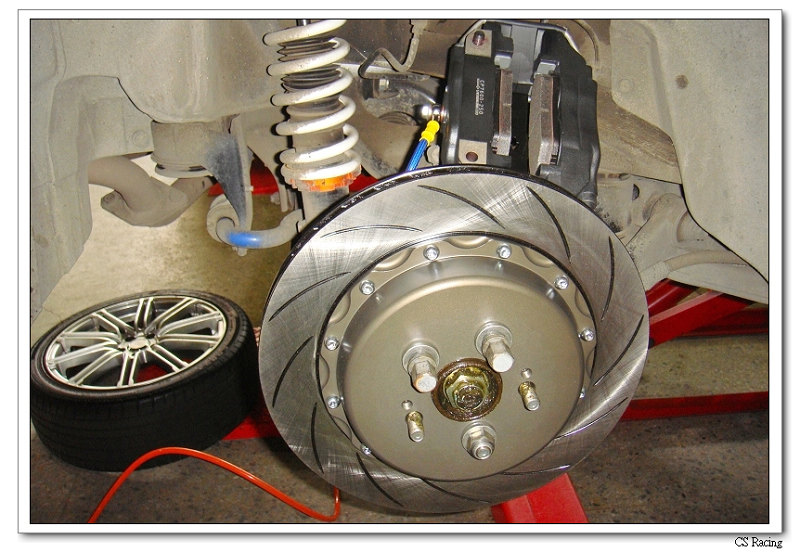

金屬油管

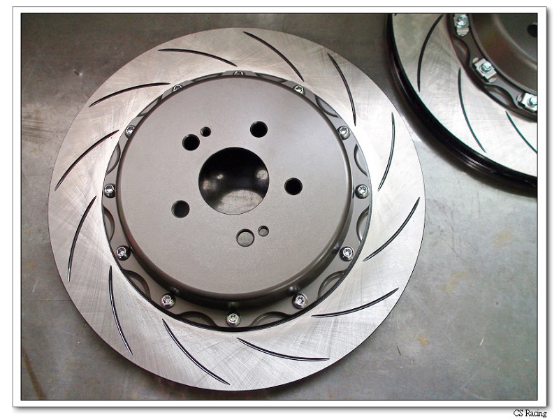

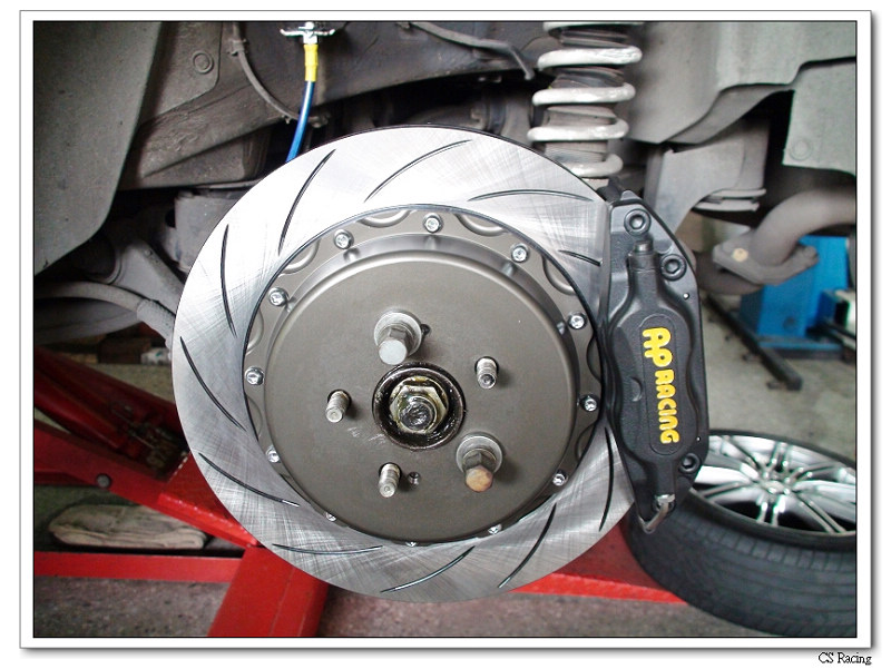

後碟盤340mm

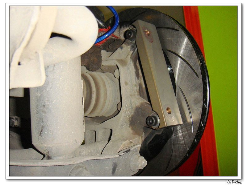

卡鉗轉接座

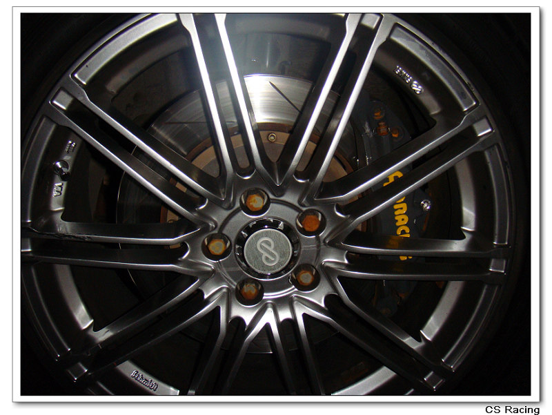

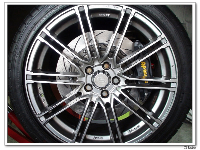

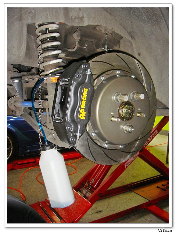

安裝完成了

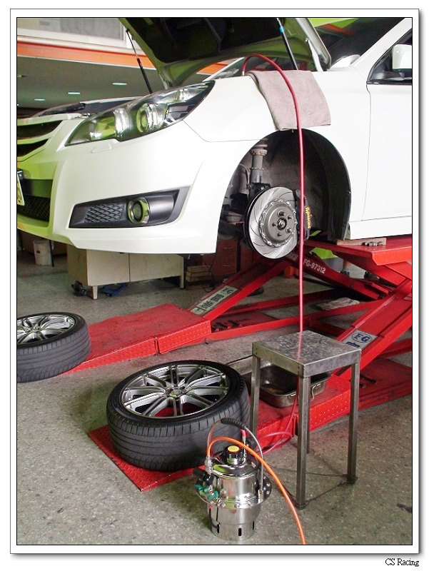

接著要更換煞車油
Ate super blue煞車油
完工交車了^^
