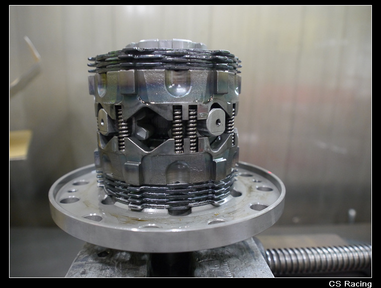

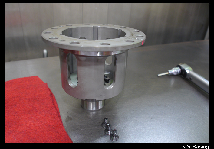

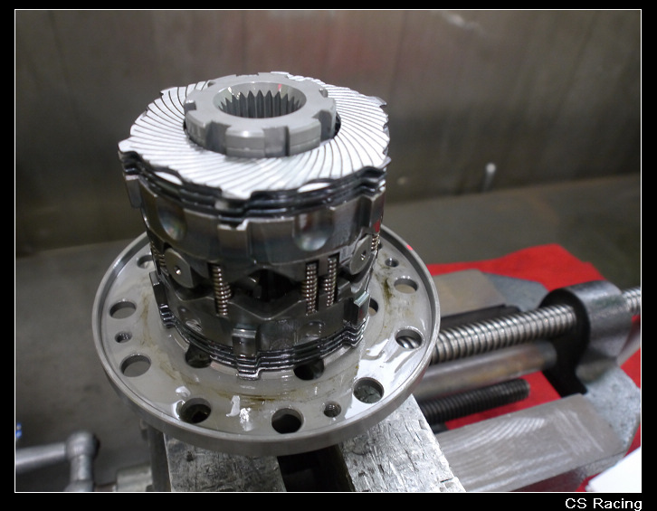

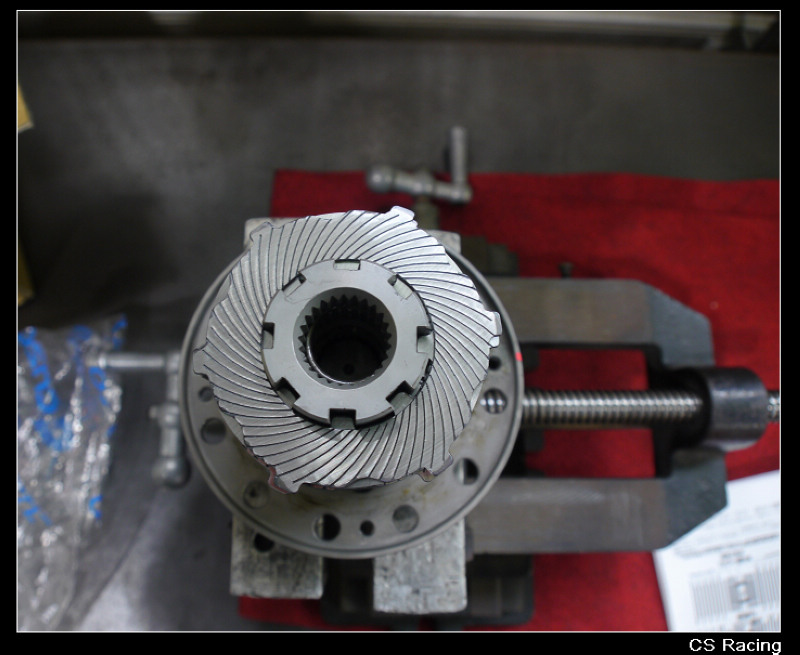

CUSCO LSD type-RS 1.5WAY 分解間隙調整
type-RS 減少異音及磨損 增加耐用度

機械式LSD 在作動方式上分為 1Way單向(催油作動)、2Way雙向(回油作動)
1.5 Way (催油作動 回油作動較小)

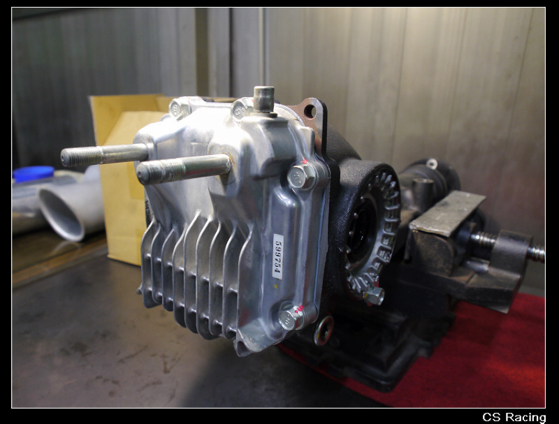

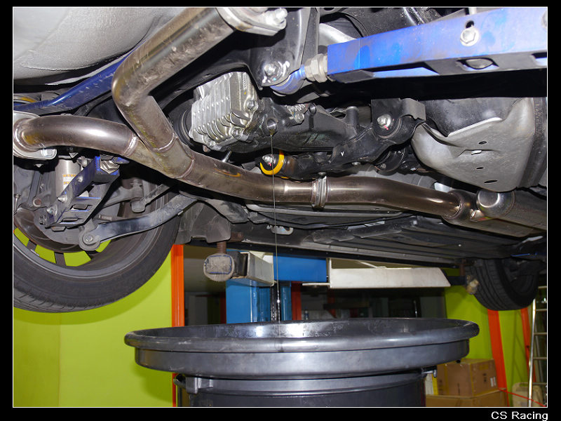

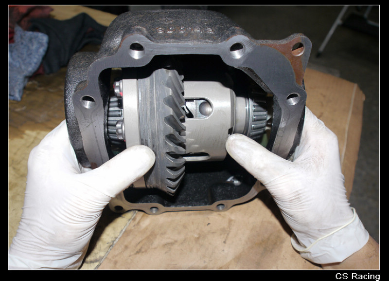

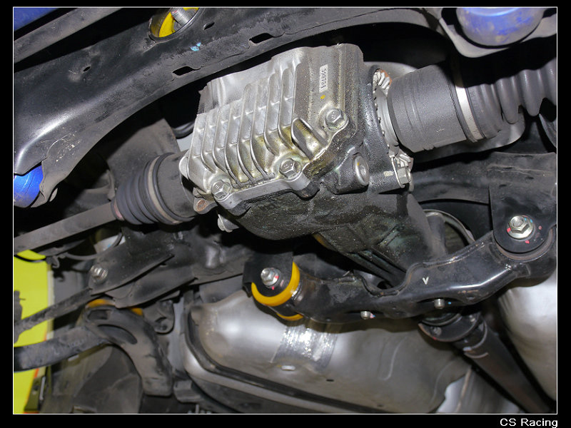

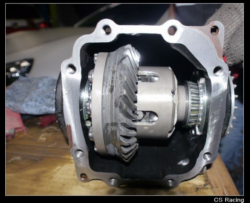

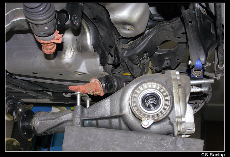

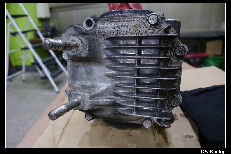

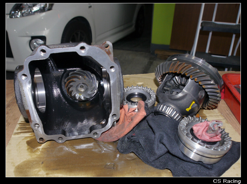

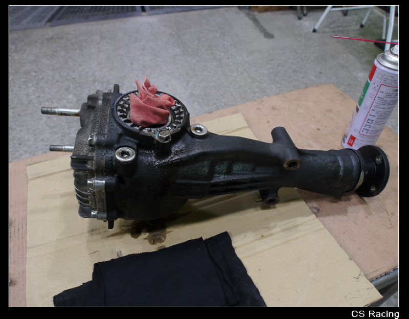

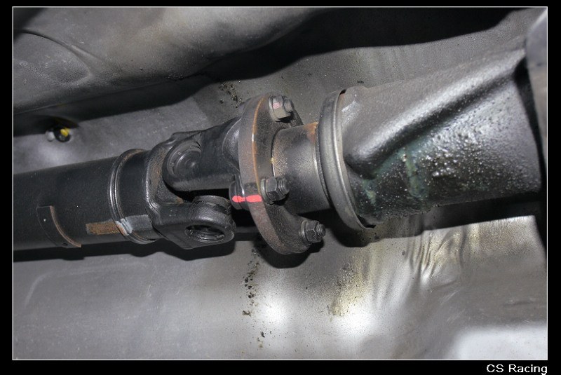

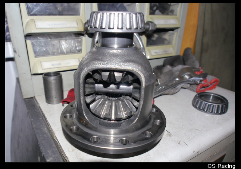

原廠差速器 拆卸分解
原廠LSD限滑幅度較小

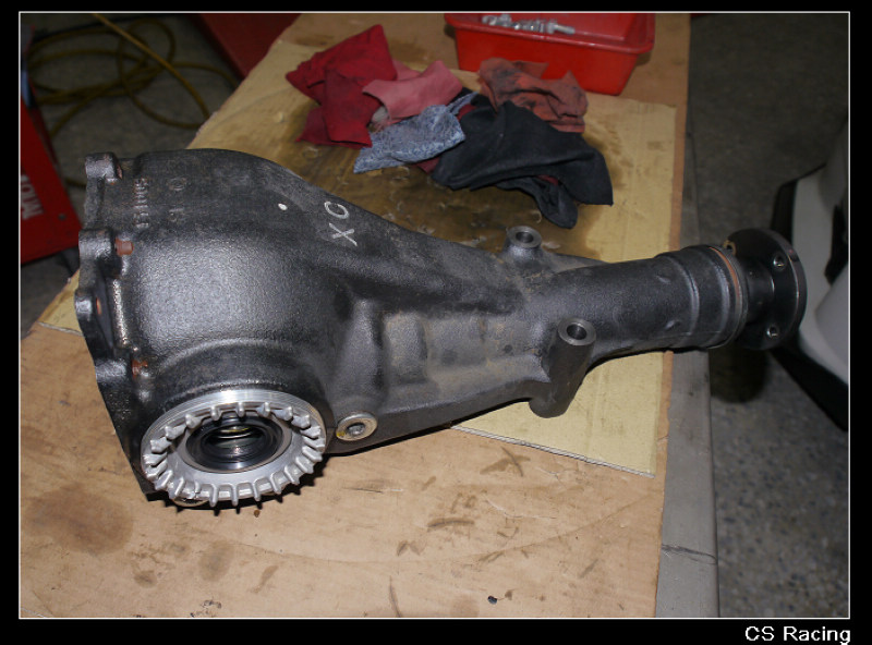

稍候分解完再做清潔
開放式差速器在一側車輪打滑或者離地的情況下,會把所有的驅動力傳送至空轉輪,
車輛不但無法進行,大量的動力也會消耗掉。

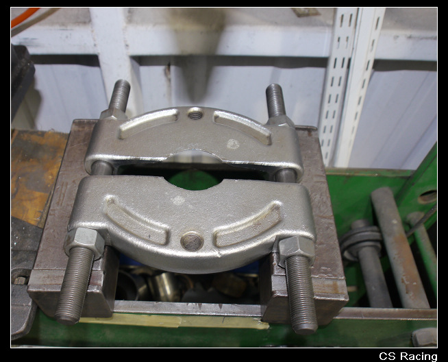

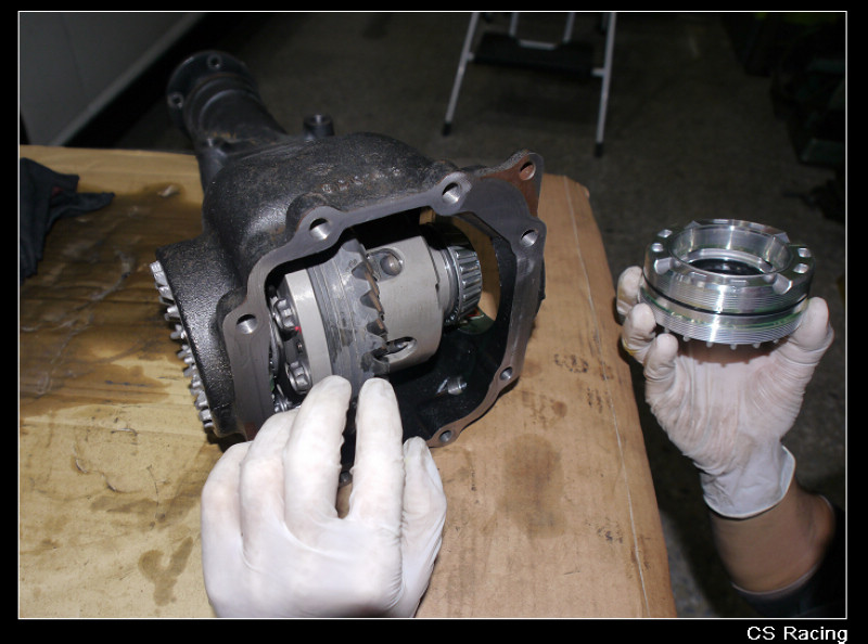

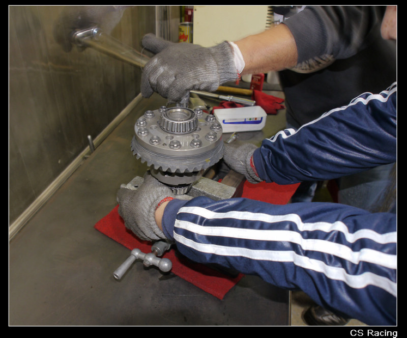

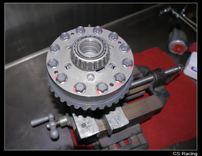

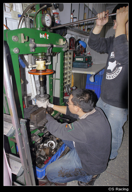

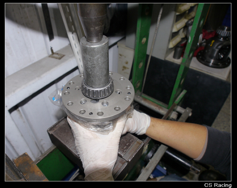

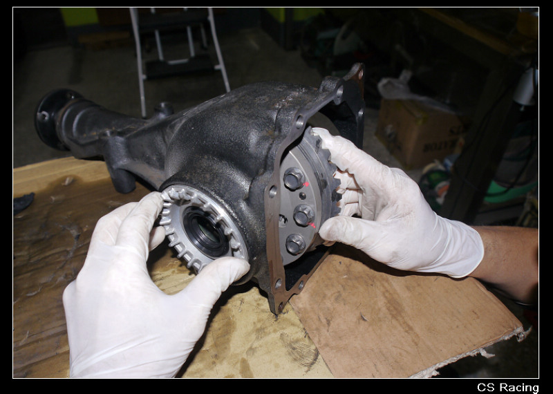

接著要移植原廠軸承
拆卸原廠軸承

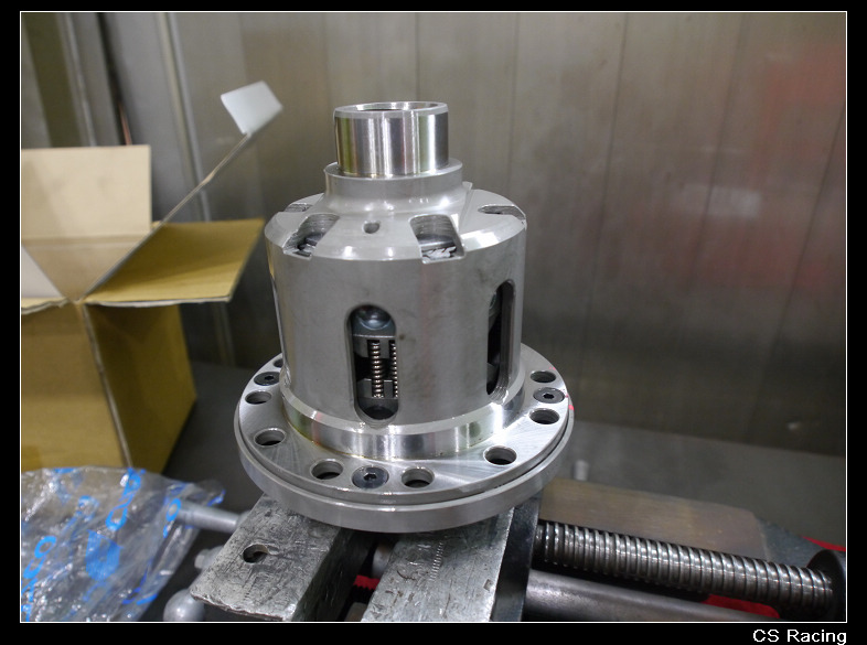

再將軸承押入 CUSCO LSD 假如軸承本身已有間隙 一定要直接更換新品

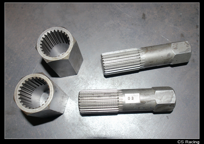

非常昴貴的LSD專用特殊工具 日本製
至於用於何處 如何使用 就不多做介紹了

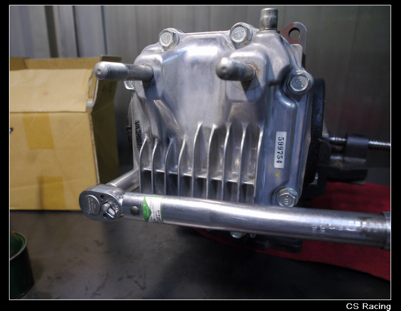

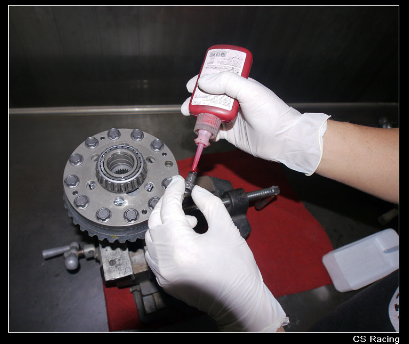

上螺絲膠
以正確的扭力值鎖緊
螺絲記號 為確保每一枚螺絲都確實鎖緊 這個動作是不可少的

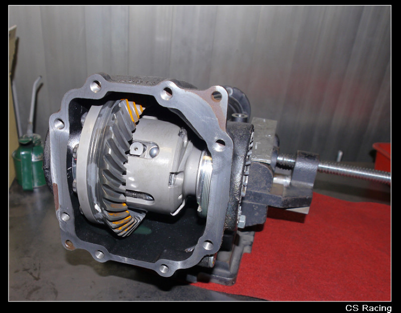

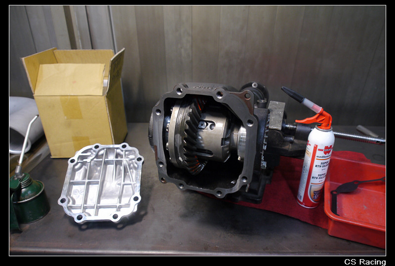

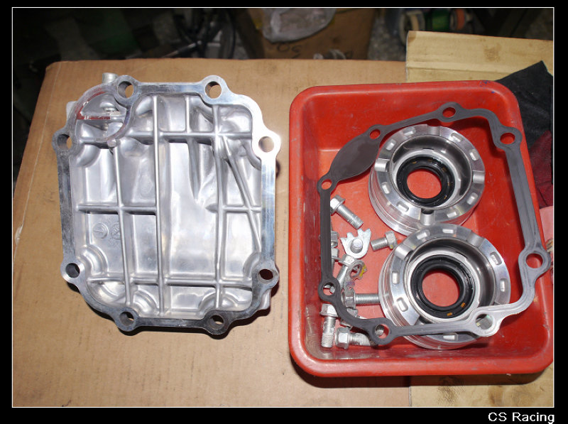

差速器外蓋已經完成清潔除膠工作

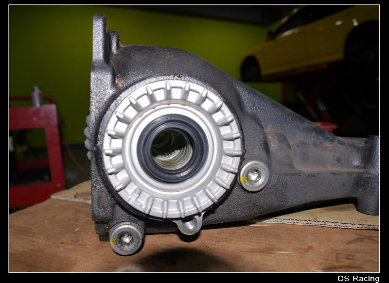

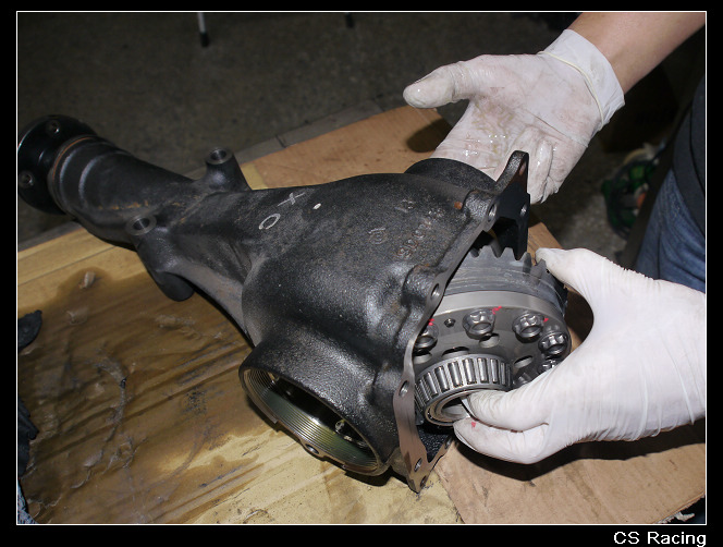

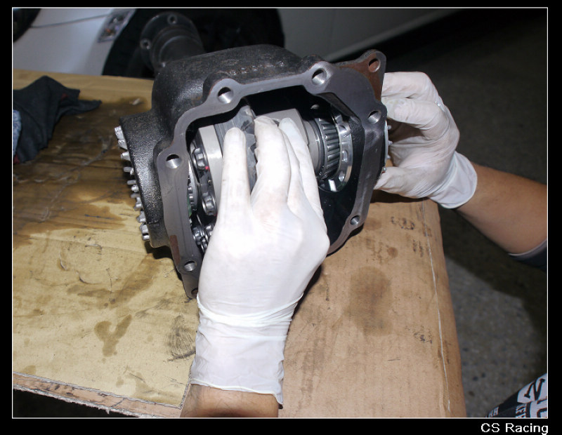

接著要安裝 LSD
測試齒輪咬合及間隙
以高溫墊片膠做密封

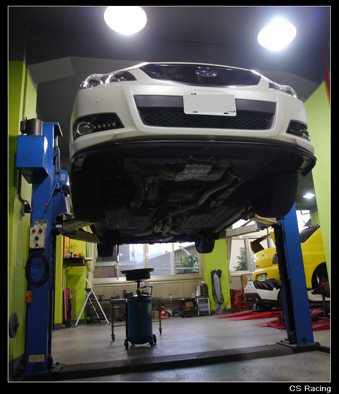

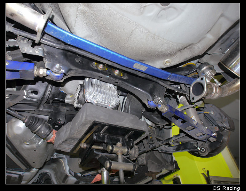

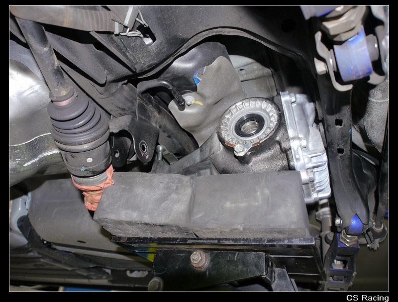

上車了 接著將周邊復原安裝就完工了^^
