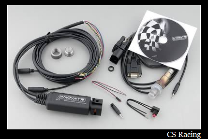

Innovate LC-1 爆震監控計 高準確度的數據輸出可支援PC輸出
Innovate整個系列的產品 是我們電腦設定及測試都常用到的
因此...現貨供應不用等
