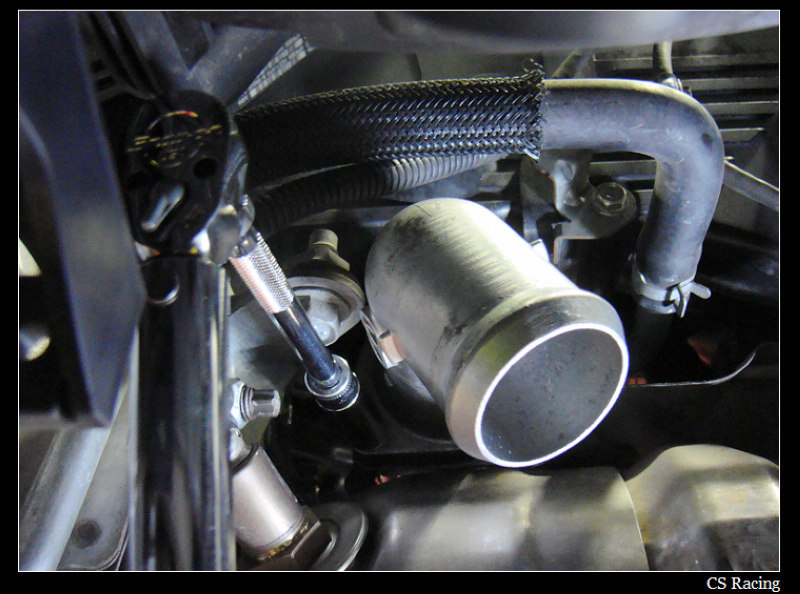

升級矽膠上下水管 一勞永逸

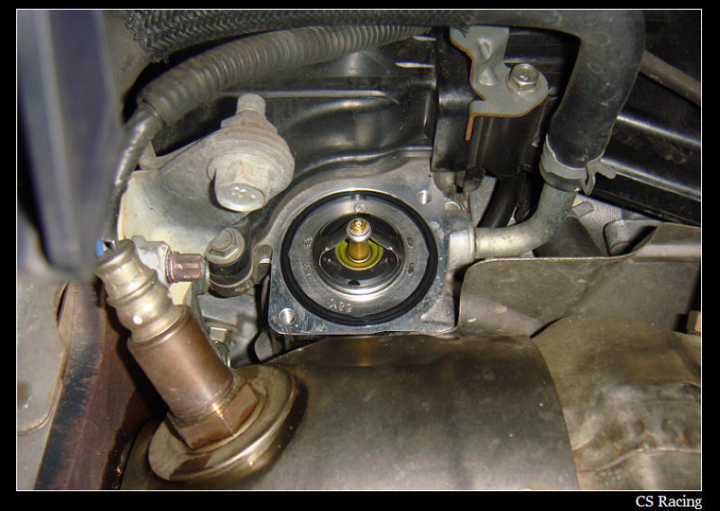

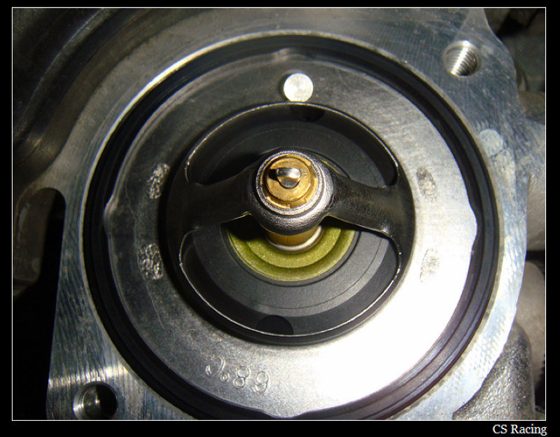

日本原裝 NTCL 68°C Low Temp THERMOSTAT (低溫水龜)
安裝低溫節溫器使引擎水道冷卻水提早循環,引擎水溫不會過高,有利於保護引擎。
水溫未到達工作溫度前,水龜是關閉狀態讓冷卻水在引擎中循環,
這個時候被稱為「小循環」,當溫度到達水龜設定的溫度時,
水龜開啟讓冷卻水到達水箱進行冷卻,此時稱為「大循環」,
低溫水龜的用意就是讓大循環的時間提前,防止引擎溫度過高。

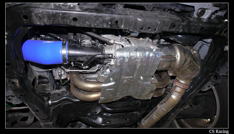

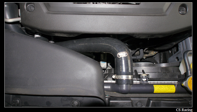

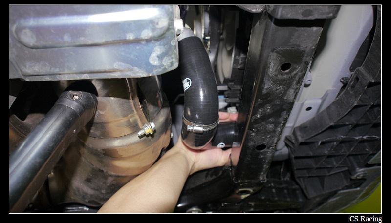

加大口徑提高進氣量 增加儲氣量 耐高溫不老化 完全隔熱
降低吸氣溫度 有效提升動力 完全直上

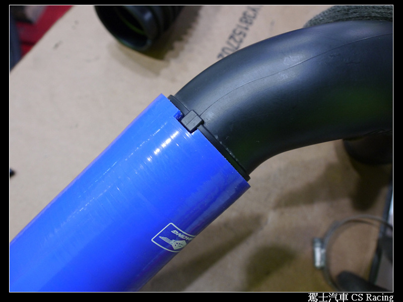

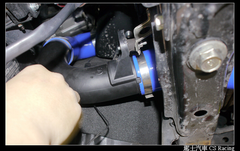

SUBARU Legacy 2.5GT 加大口徑矽膠管 渦輪進氣管 防爆管
加大口徑的矽膠進氣管使進氣更順暢 膨脹系數小且有極佳的隔熱效果

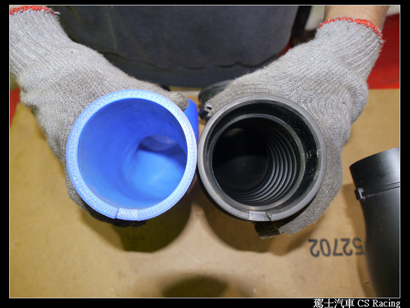

原廠 L型進氣管 有卡榫的設計 因此我們將兩側的矽膠管也做了相同的裁切
這段進氣管需要有彈性 因此原廠設計為伸縮管路 因此進氣順暢度打了折扣
內徑也較小 加大口徑矽膠管除了使進氣順暢更增加了儲氣量 也完全隔絕了渦輪前較高的溫度

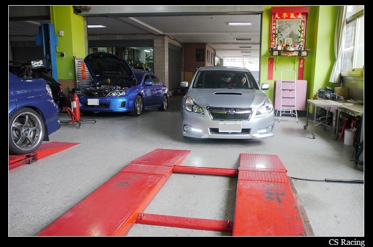

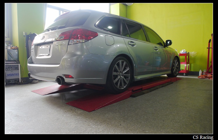

完工交車了^^
