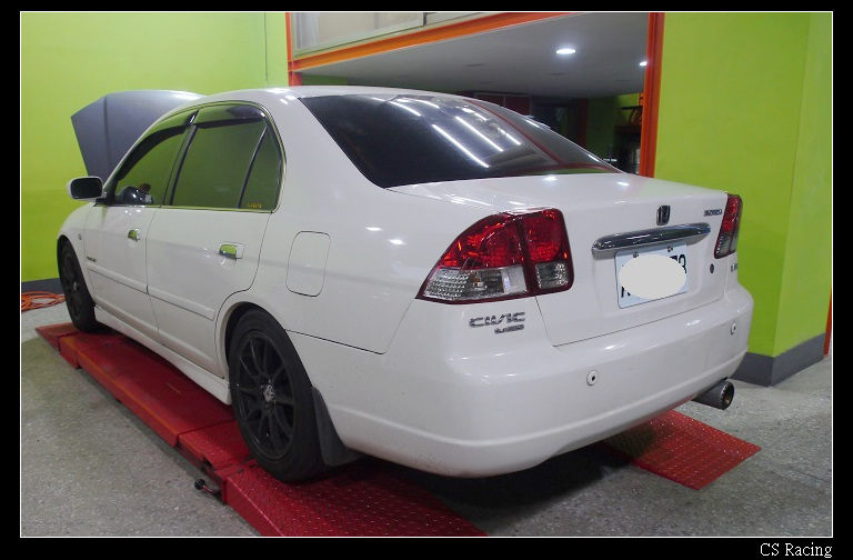

車內空間大 省油耐操 非常符合車主的工作需求

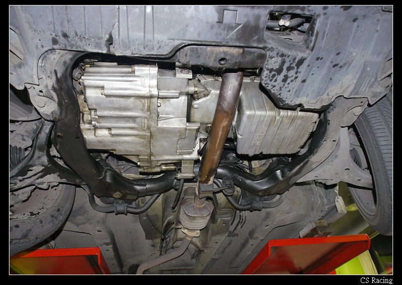

除了老化漏油之外 車況並無太大問題 妥善整理 相信還可以隨車主征戰多年

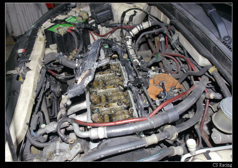

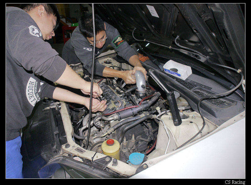

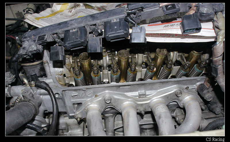

油膩膩的 漏油的處理原則 由上而下 這次先處理搖臂蓋 & vtec墊片漏油
搖臂蓋的平面有明顯傷痕 這應該是施工不當所造成的 平面要稍做整理
徹底清除殘膠 才能確保平面密合

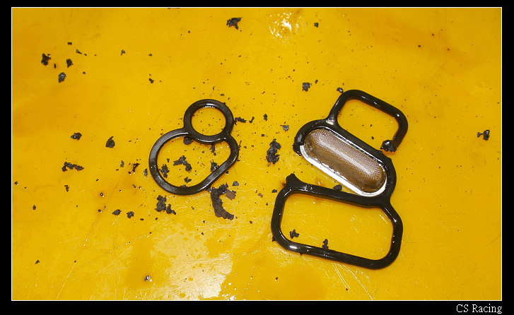

vtec濾網及墊片老化 造成嚴重漏油

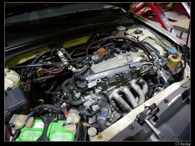

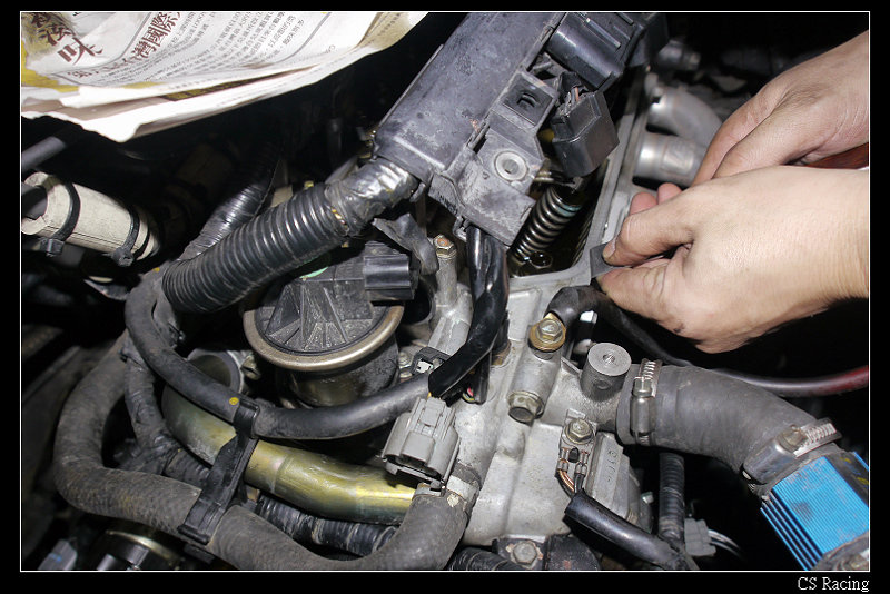

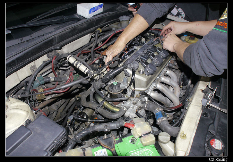

引擎周邊上半部油污都清潔完成後就可以更換跟復原了

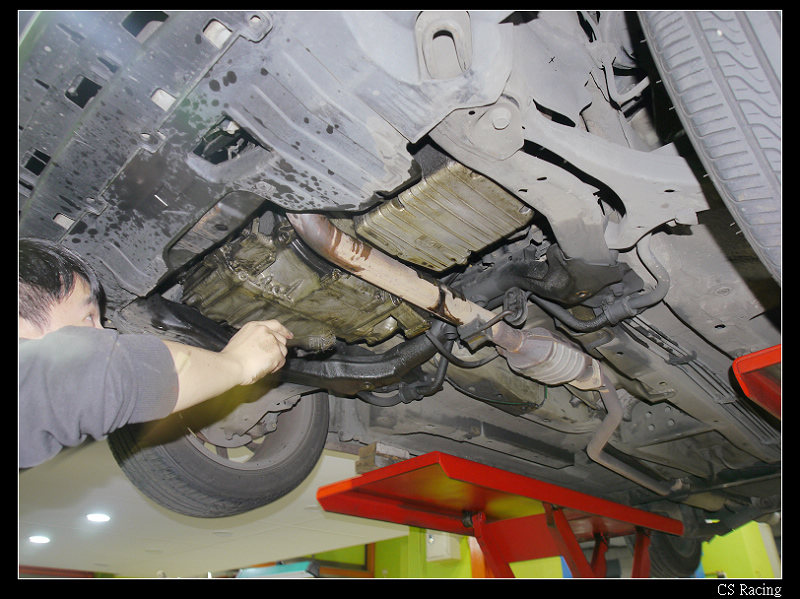

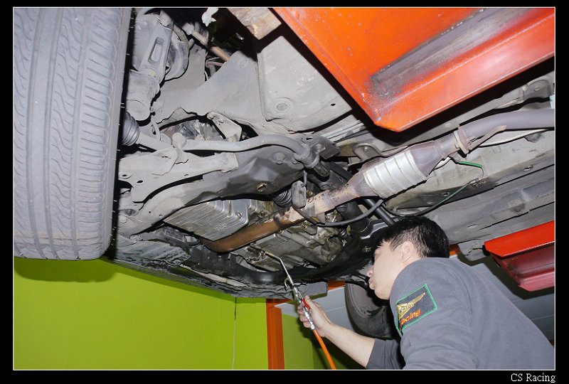

接著要清潔下半部的油污 這樣下次檢查時才能更準確的判斷其他墊片的漏油清況
清潔後 要儘量讓環保油污清洗劑乾燥揮發

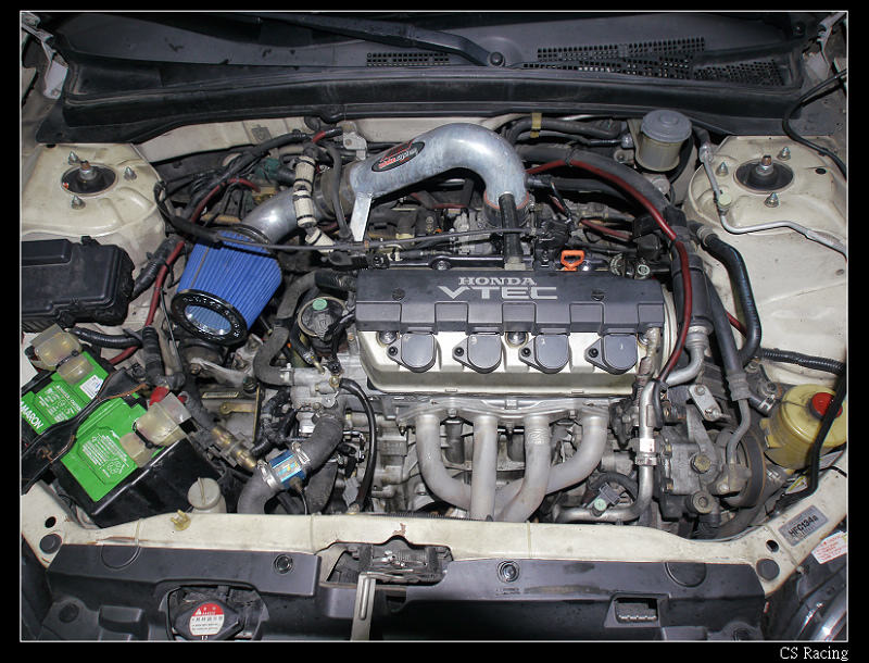

清潔完成
雖然照片中看似過程不多 但其實漏油處理 油污清理 也是相當耗時的喔
準備交車了
