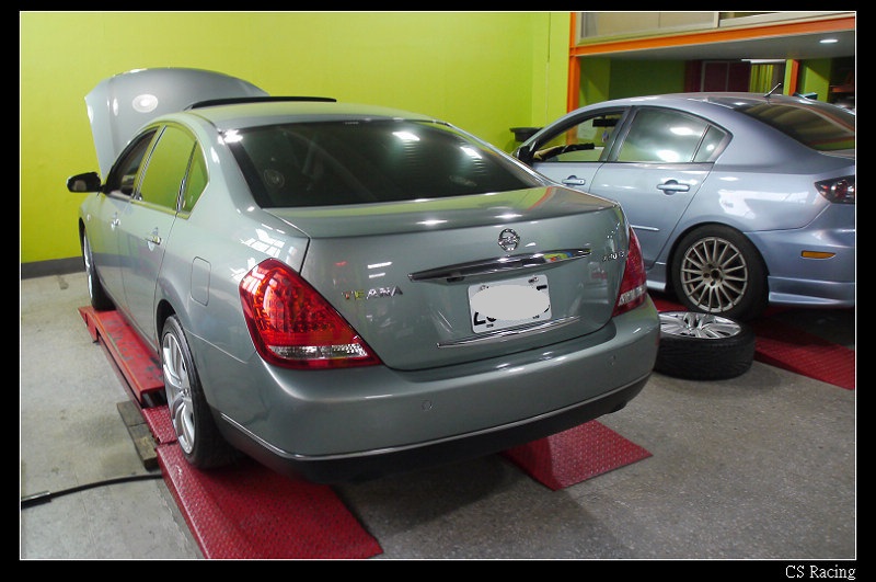

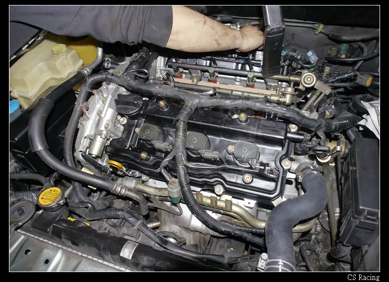

車主出國工作一段時間回國 車況無異但卻多了很多不尋常的氣味及停車位的油污
因此趁年前進廠檢修

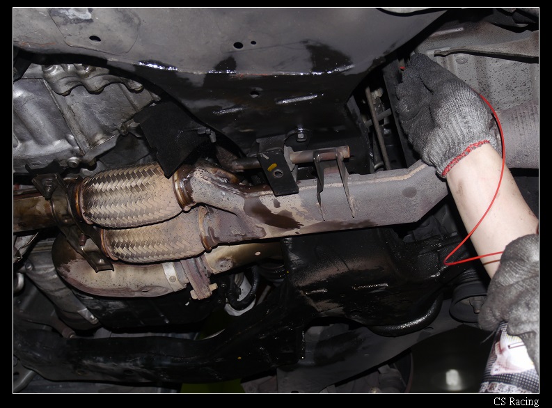

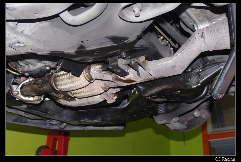

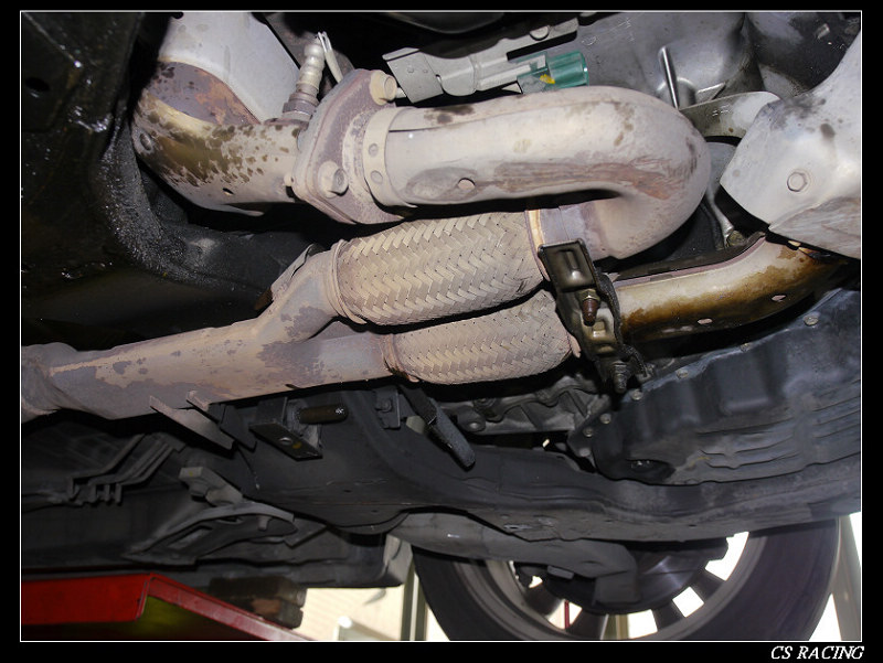

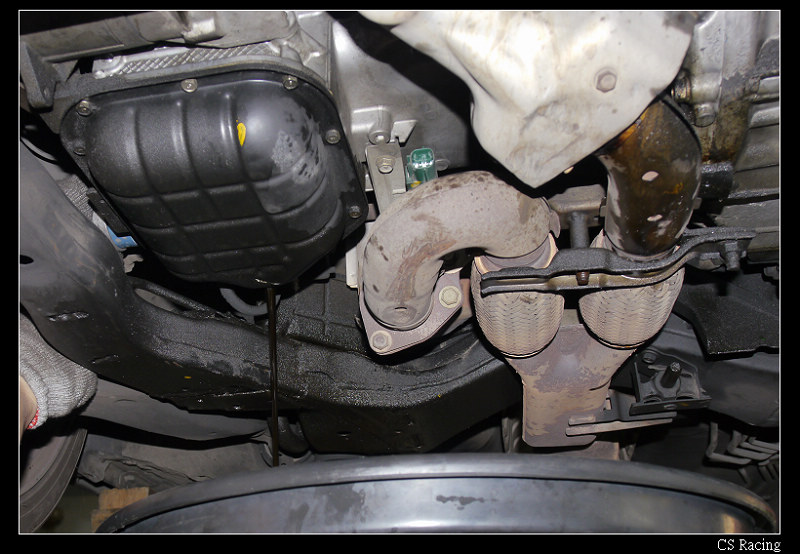

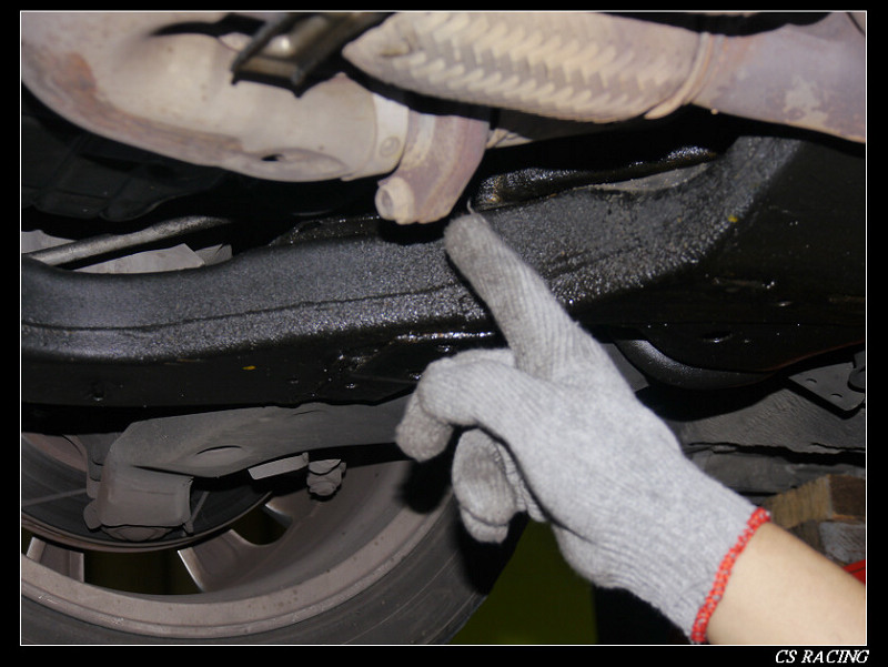

漏油的情況 看起來已經有好一段時間了 要先一一檢視漏油原因

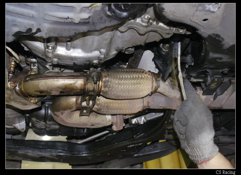

整個底盤及引擎周邊都是油

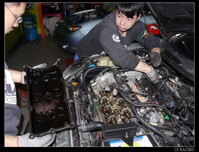

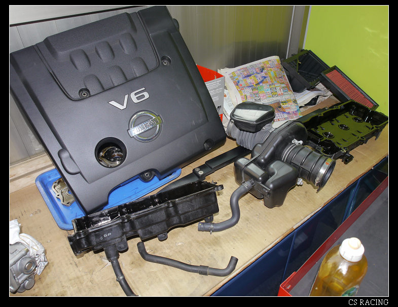

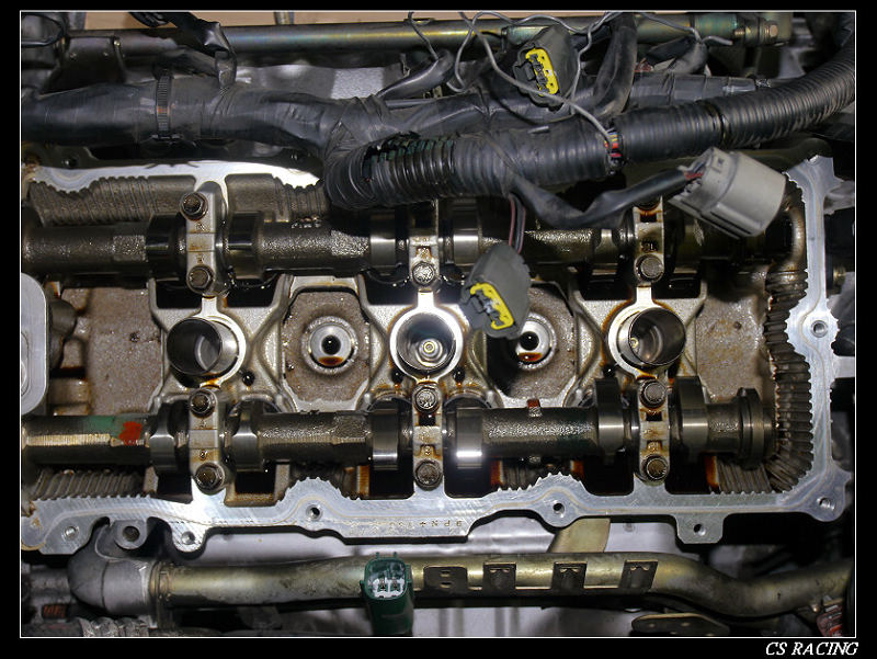

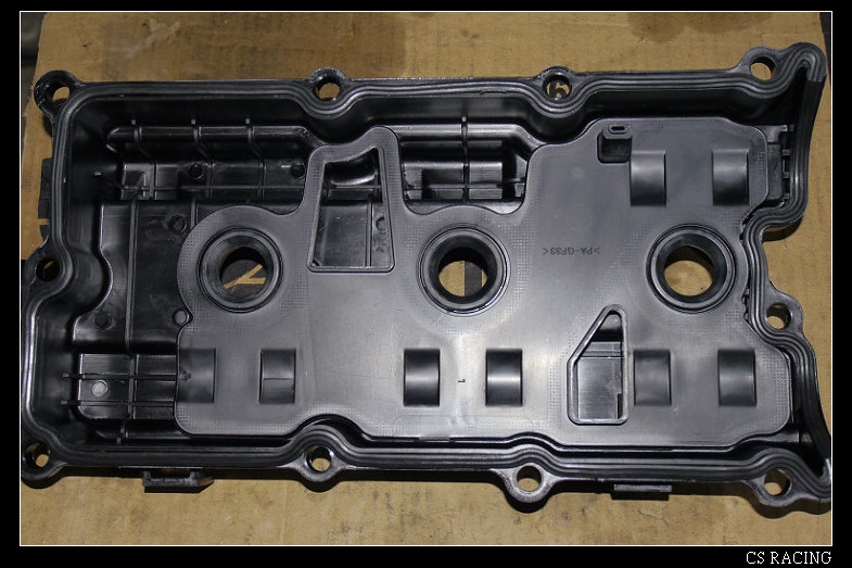

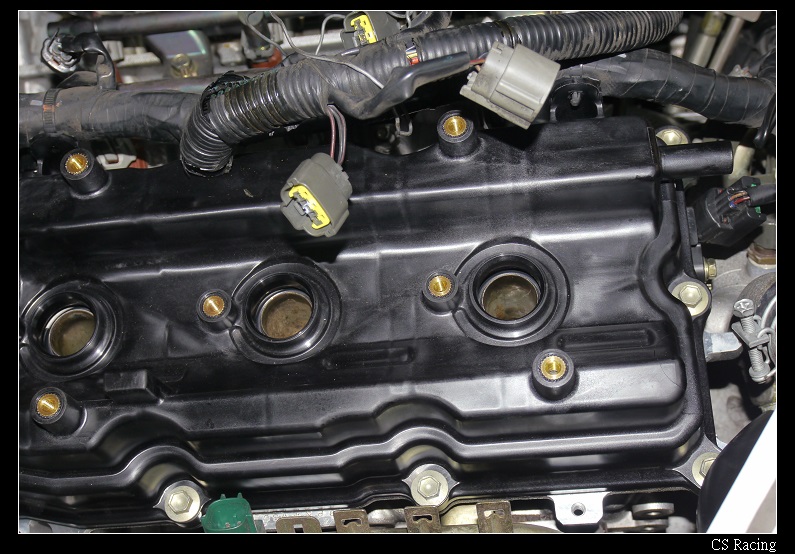

搖臂蓋漏油的痕跡清晰可見 需更換搖臂蓋墊片 螺絲墊圈

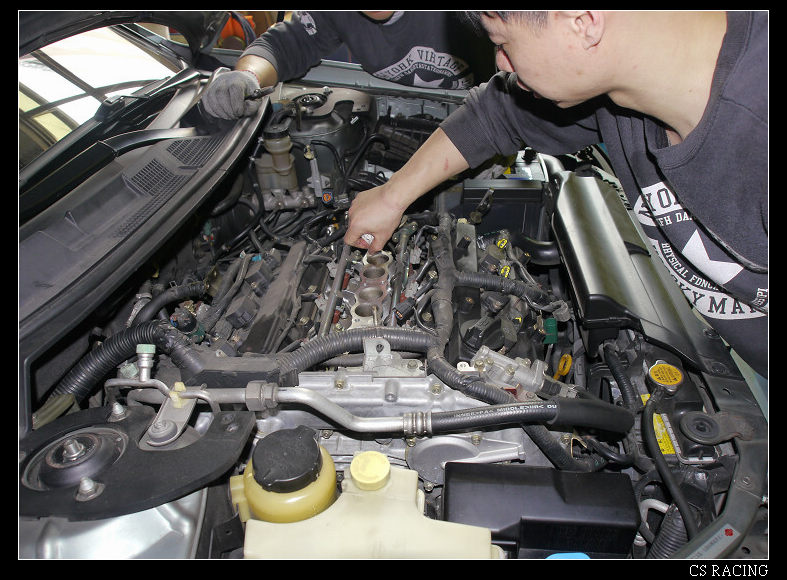

要拆卸的周邊非當多

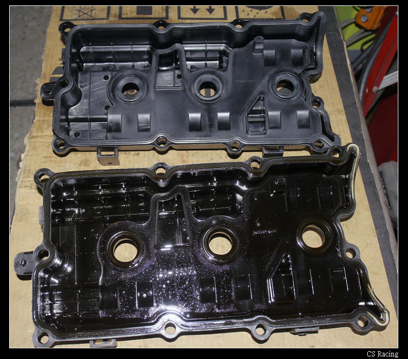

TEANA的火星塞墊圈是與跟搖臂蓋一體的 無法單換
因此倘若墊圈已經硬化 就只能連用上蓋一起更換

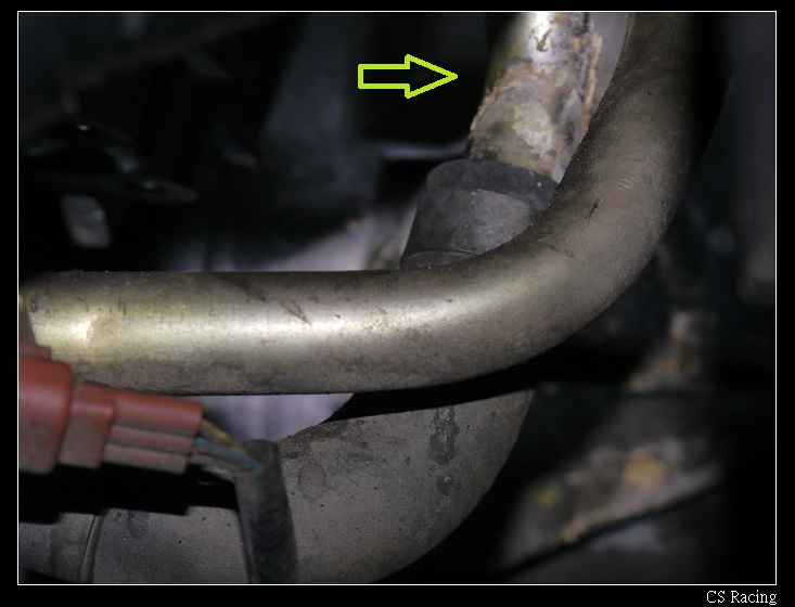

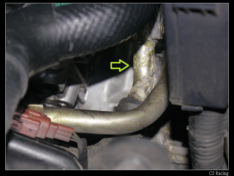

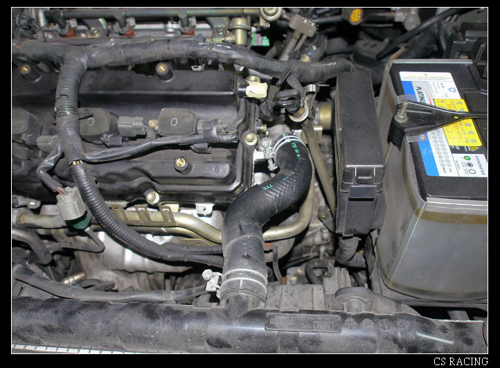

上下水管都有明顯的漏水痕跡 水管也需要做更換
從上水管周邊管路可以看出水管滲水的痕跡

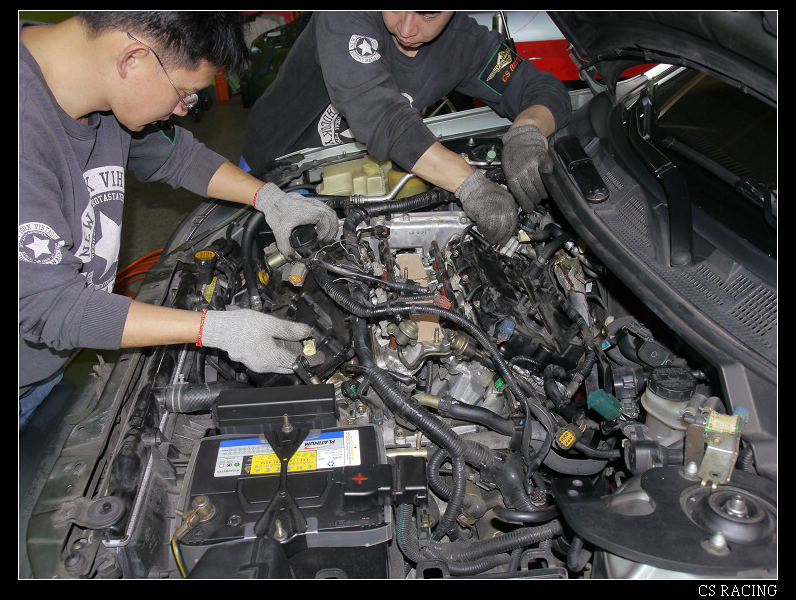

上半部幾乎都要拆光了 才能取下搖臂蓋
周邊的油污都要徹底清潔

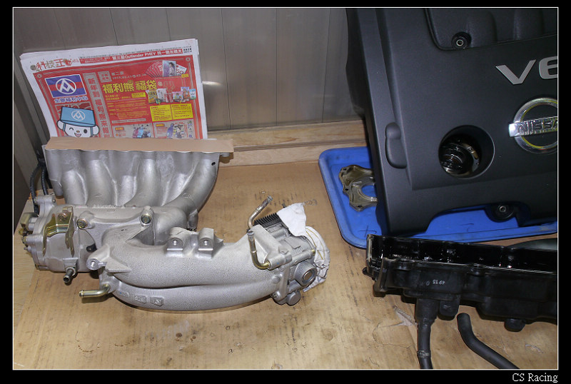

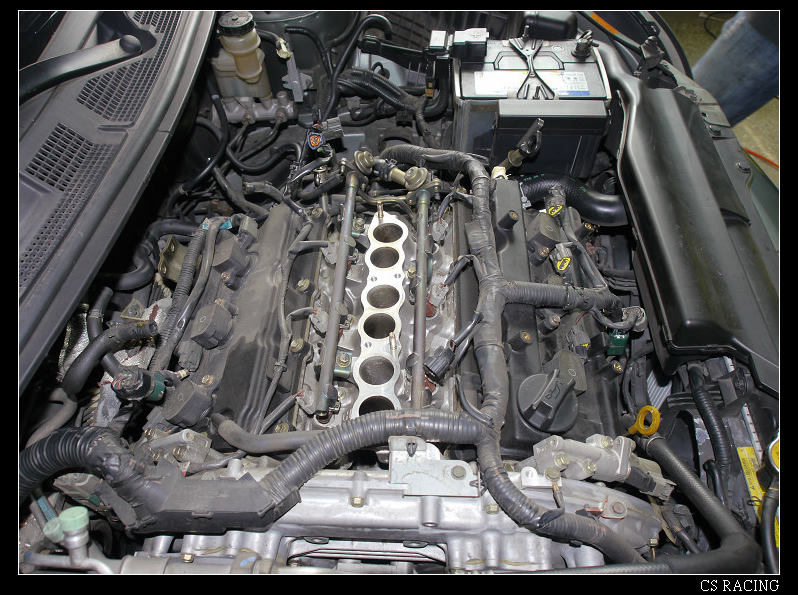

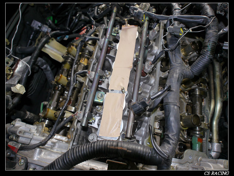

歧管需要保護才不會讓灰塵或異物掉入

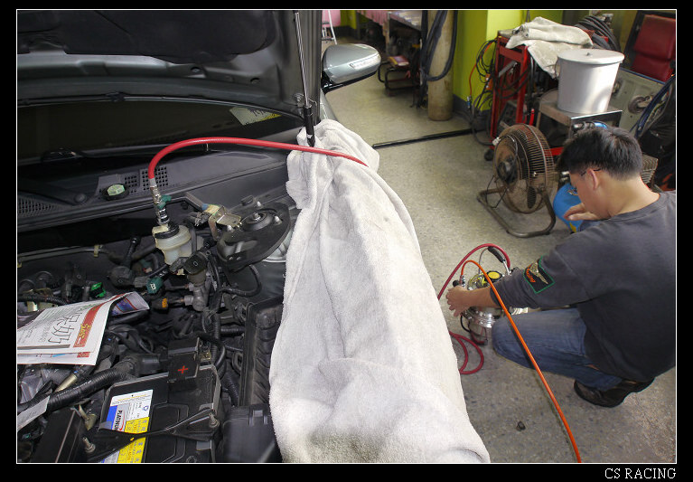

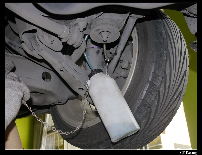

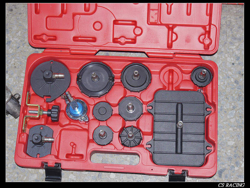

一邊進行拆卸 一邊也要將煞車油做更換
SUPERBLUE煞車油 特有的藍色

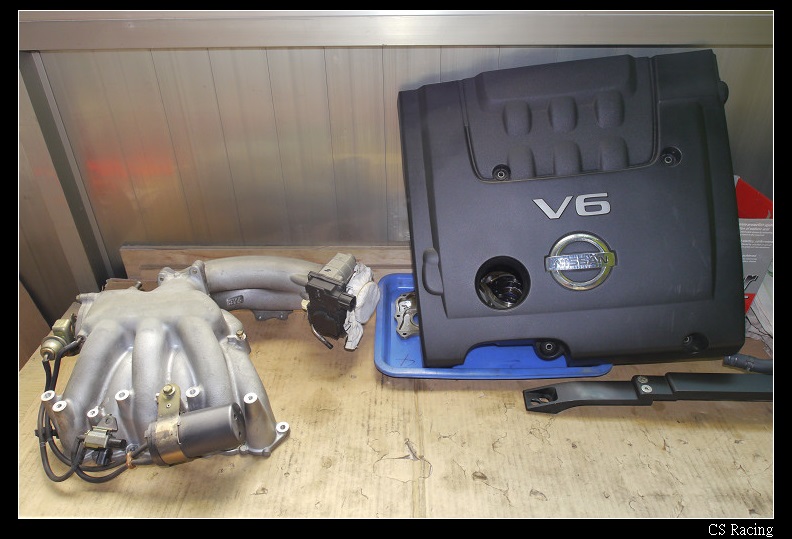

拆卸下來的周邊
節氣門 歧管 都要妥善保護
處理漏油的原則是由上而下 才不會造成誤判
待料中 要一邊進行油污的清洗工作

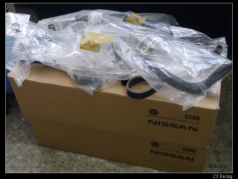

搖臂蓋 廢油氣管 上下水管 方向機油管 冷氣皮帶 油封 都到貨了

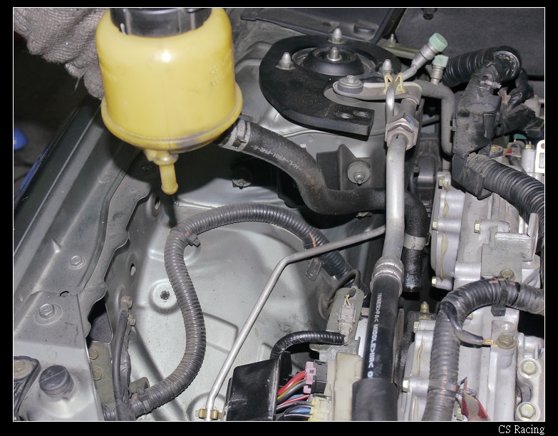

方向機油管到邦浦 到油壼 的油管都要一併更新

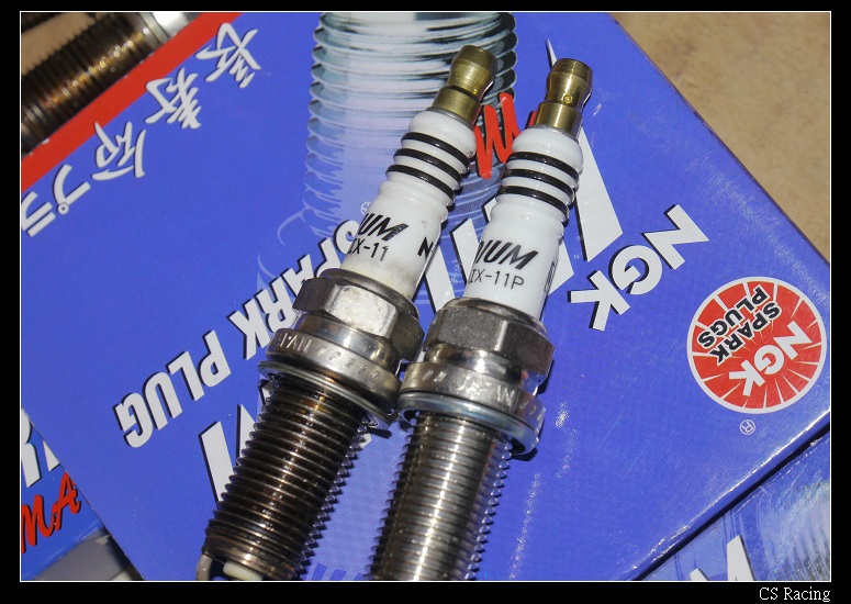

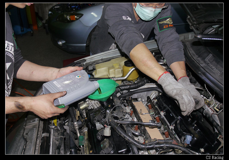

檢視火星塞的狀況 因為更換火星塞要拆卸的周邊相當多
如果火星塞也差不多該更換了 就該趁此時一併做更換
車上的火星塞並非長效型 因此我們建議改為長效型火星塞 延長使用壽命
火星塞代號 最後的P 代表為長效型
畢竟二組搖臂蓋就要破萬元了 還是要讓車主確認一下更換的必要性
所有的橡皮都只能用硬邦邦來形容 無法倖免了
接著就讓全新的汽門蓋來陪伴車主迎接下一個十年了
漫長的拆裝過程 及 整個引擎周邊.底盤的油污清洗
從一早9點多進行到現在已經是免上7.8點了
最後要將周邊一一復原安裝 就可以交車了
