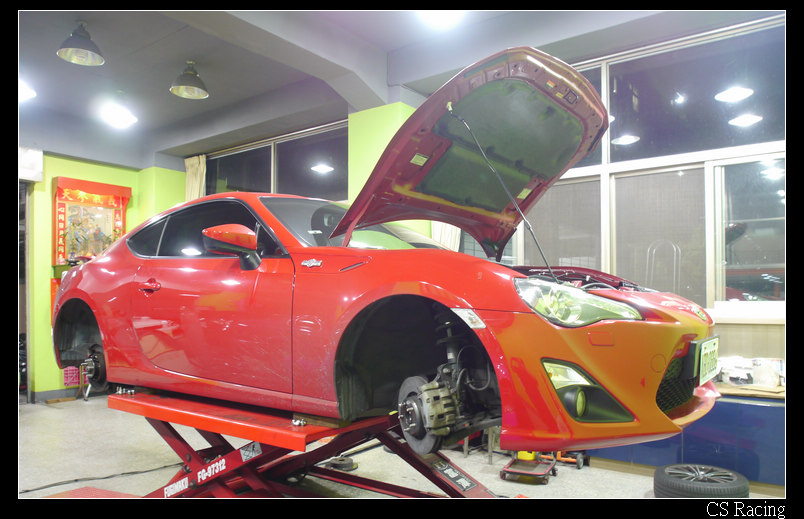

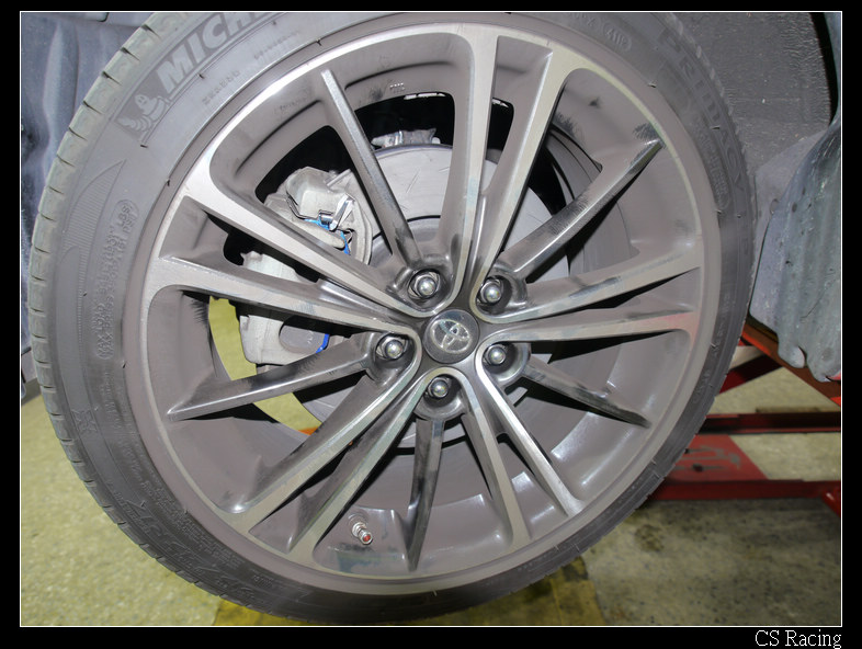

GT86 煞車檢修升級 哩程數37000

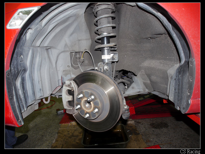

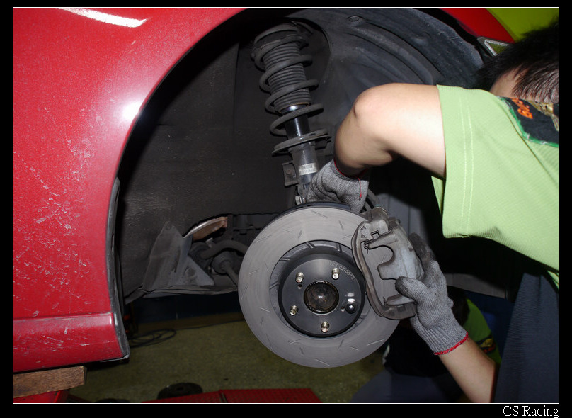

前/後碟盤都已吃溝 來令片也皆需做更換
主要訴求為 煞車力道提升的同時希望減少粉塵

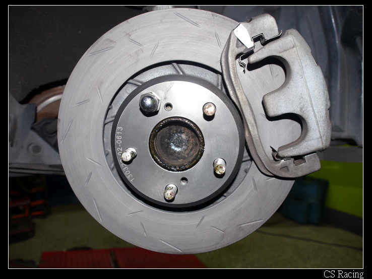

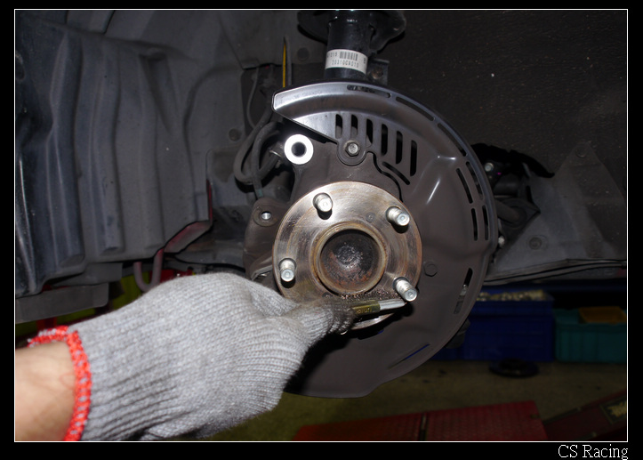

更換前輪軸座需做清潔除鏽 使表面平整 高速時煞車才不會抖動

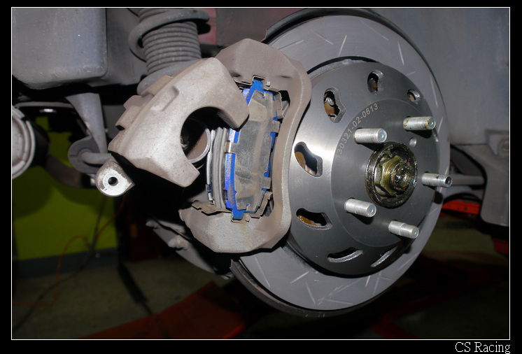

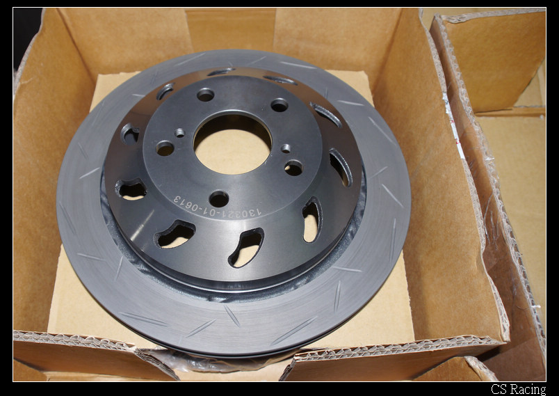

選用輕量化的原廠交換型通風碟 提昇煞車性能及增加散熱

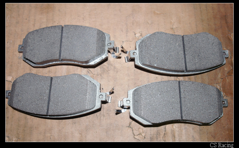

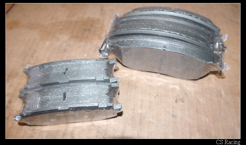

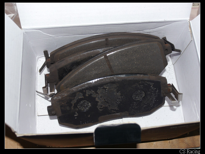

卸下的前來令片

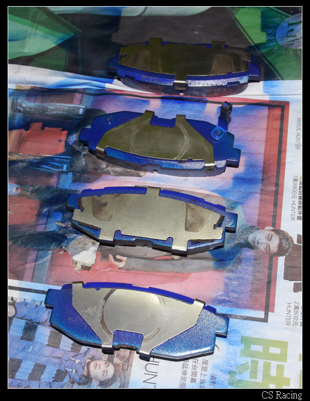

選用銀版運動版來令片 特性為高性能 低粉塵 耐用度高

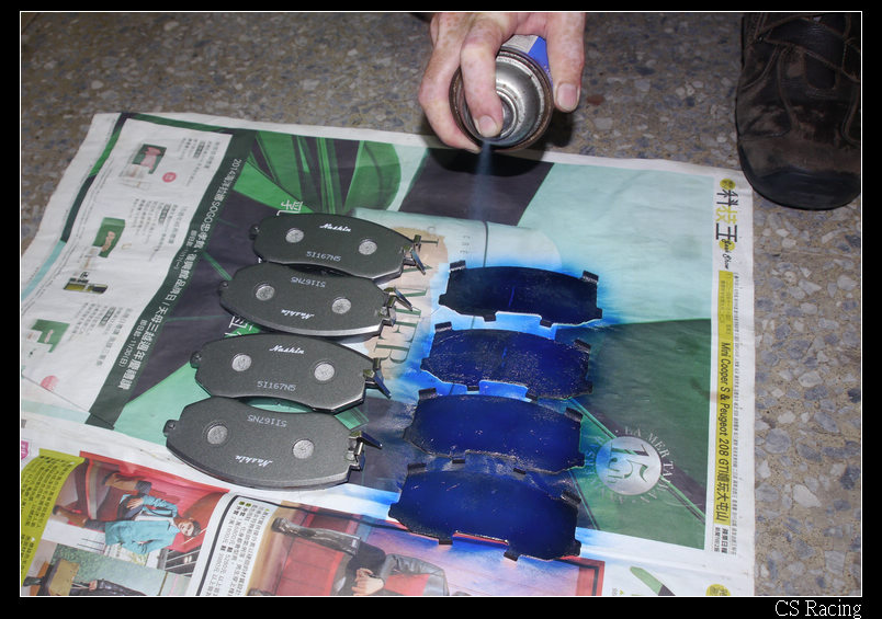

移植原廠隔音片 也上一道滅音膠 減少異音

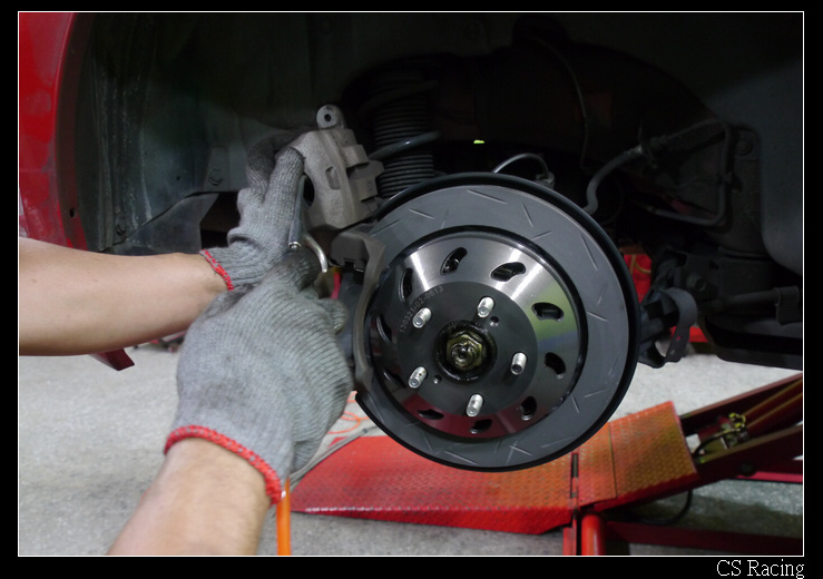

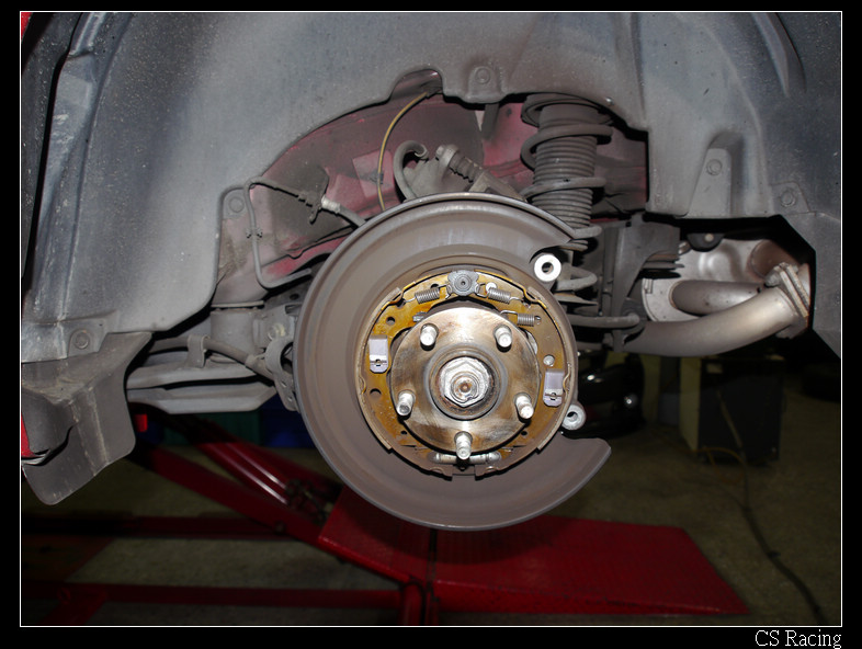

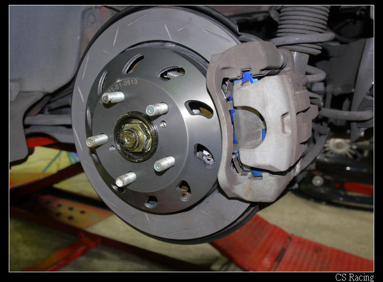

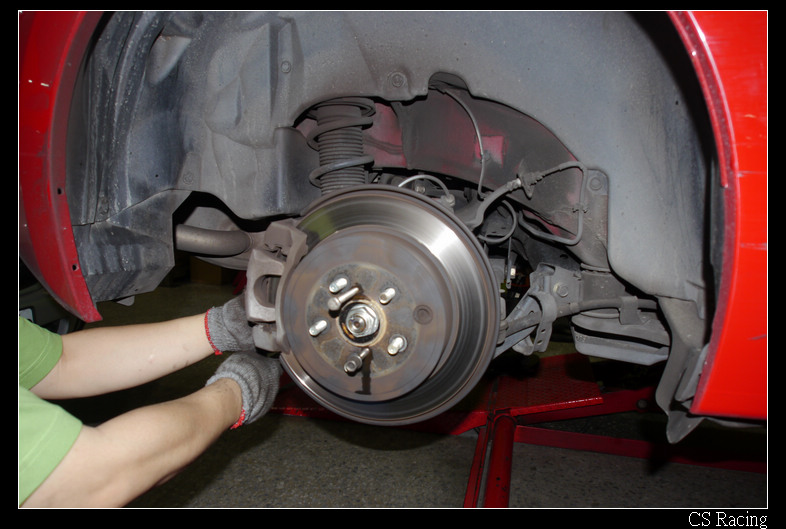

接著是後輪
平面清潔整理是絕對不能省的程序
有別於一般原廠交換型碟盤 增加了散熱的設計

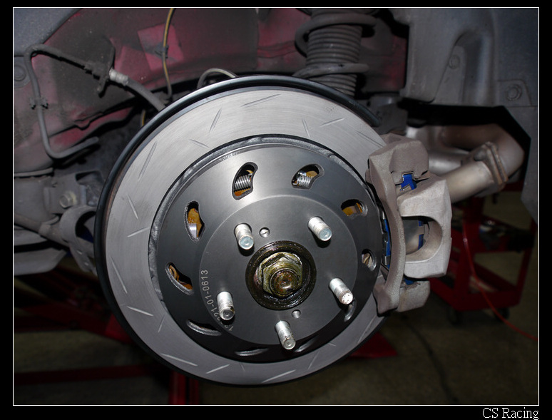

移植原廠隔音片 也上一道滅音膠 能夠更有效的減少異音

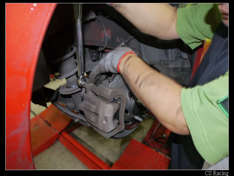

卡鉗的清潔及檢查都是必要的

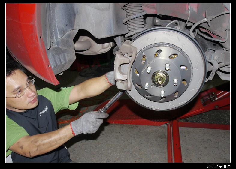

煞車系統是攸關性命安全的 依正確的扭力值做鎖緊 是不可省略的
表面特殊的壓花設計 增加磨合的速度
磨合結束前會有些異音 磨合結束異音就消除了

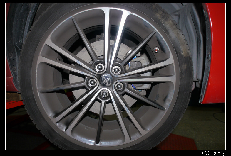

完工 稍候路試完就可以交車了
