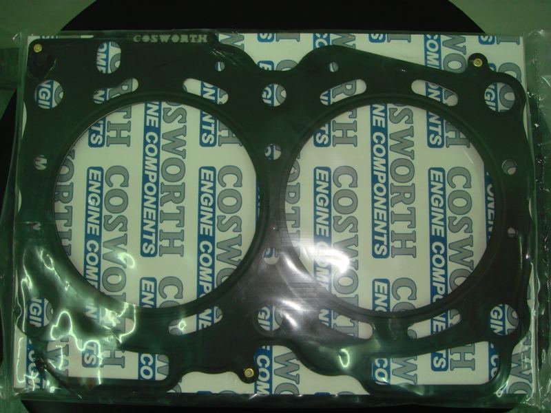

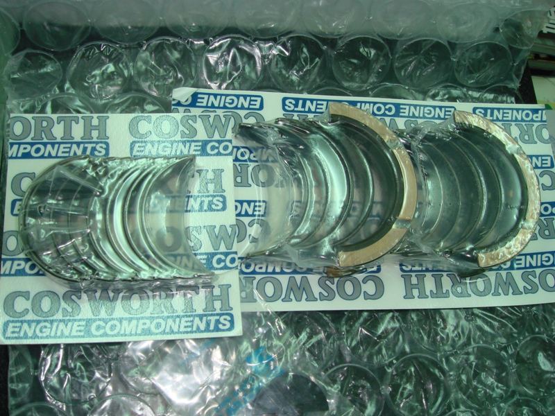

肚內零件的選擇, 是以曾經參加過F1的Cosworth的產品為主軸,
搭配目前市面上最優質的改裝配件. 明細如下:
Cosworth套件:

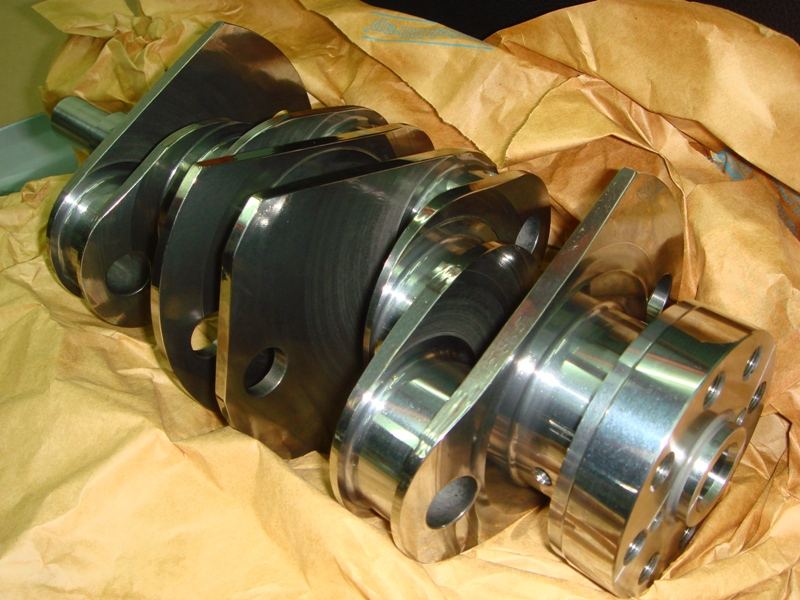

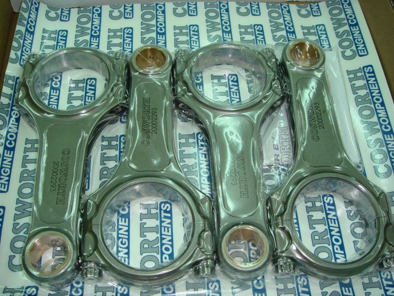

鍛造切削加長行程曲軸:
強壯的H型連桿:

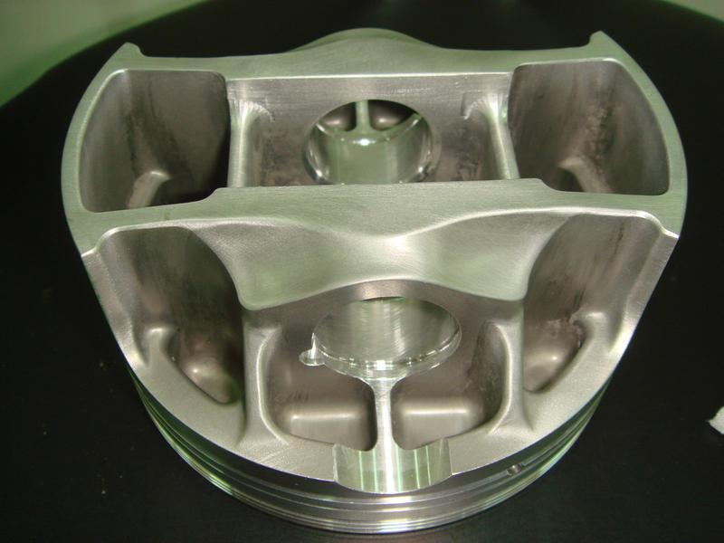

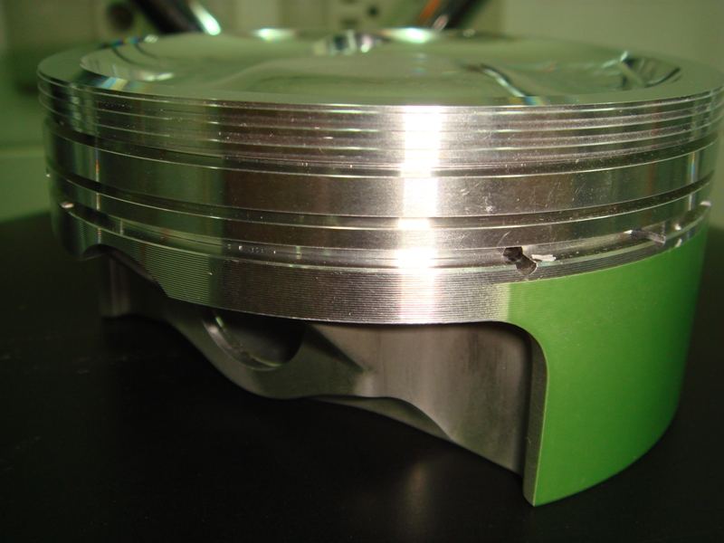

含減磨物質coating的鍛造活塞:
背部還有強化的支柱:

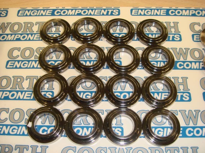

特殊處理過的大小波司:

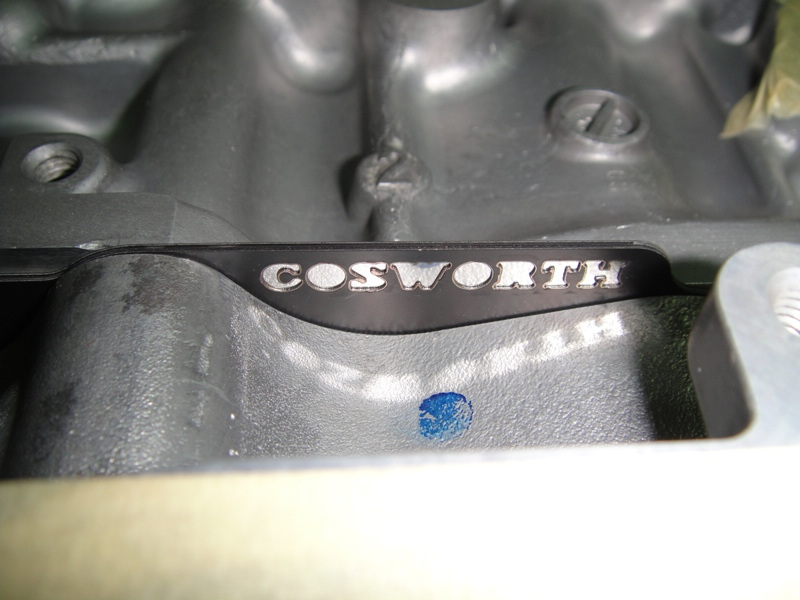

六種不同高度的汽缸床墊片:

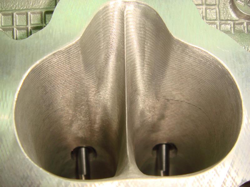

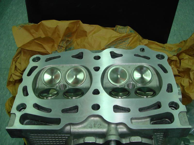

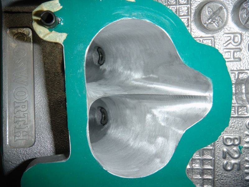

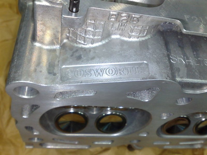

四軸車床, 配合流量測量儀所挖好的汽缸頭, 氣門進排氣門加大1mm:

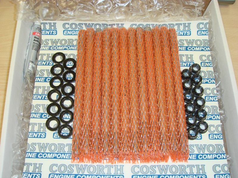

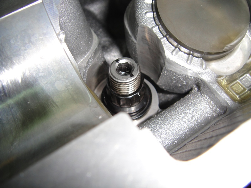

強化的汽缸頭螺絲:

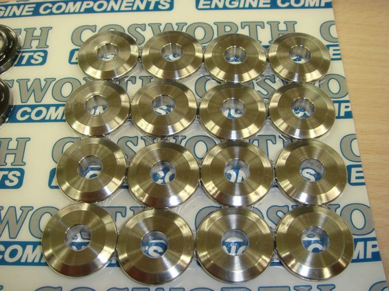

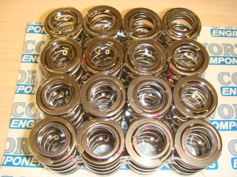

鈦氣門帽, 強化彈簧:

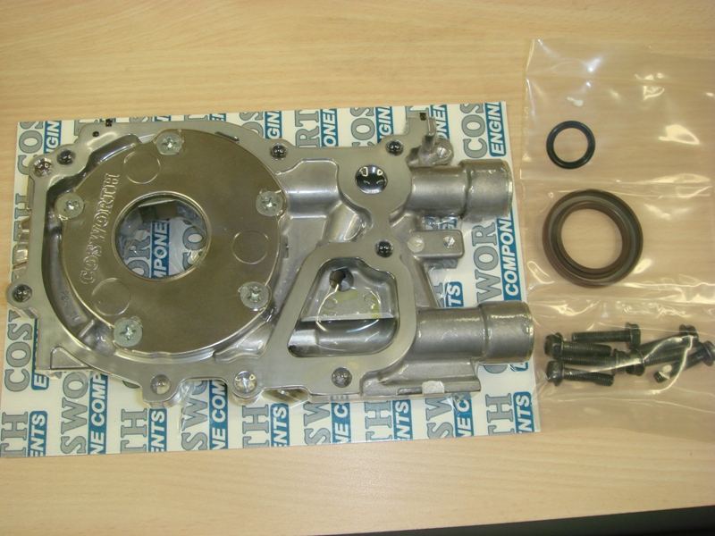

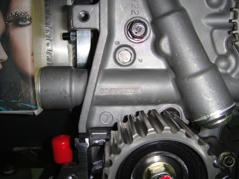

加大的機油幫浦:

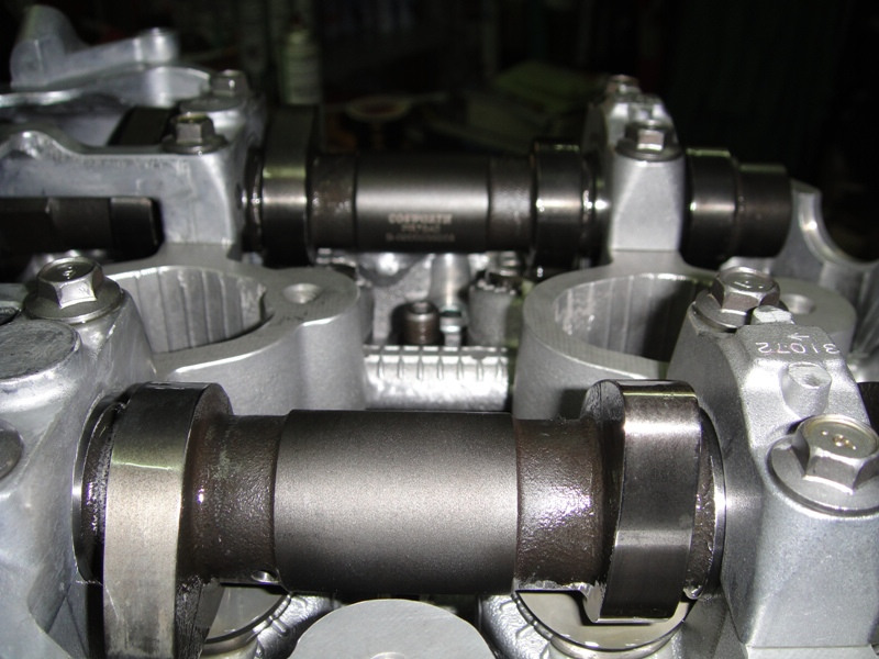

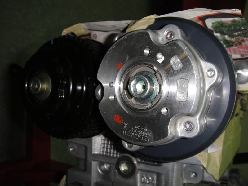

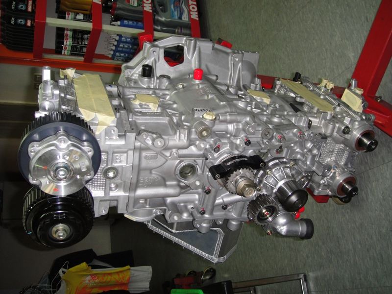

AVCS Hi-Cam:

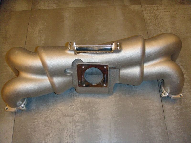

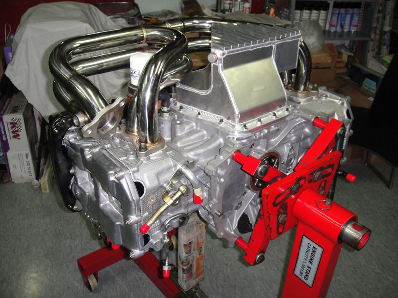

進氣岐管:

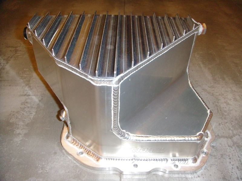

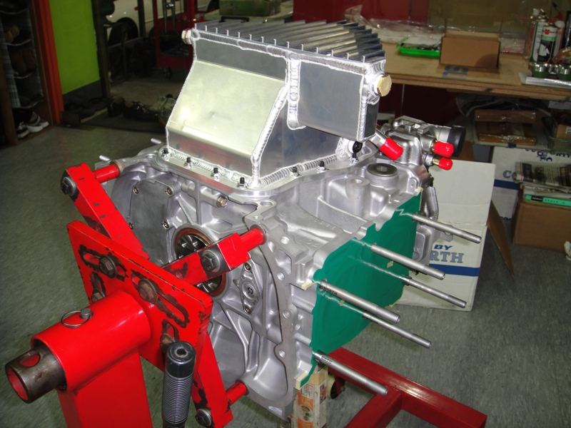

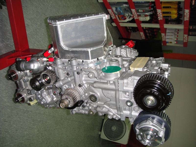

Moroso加大的油底殼:

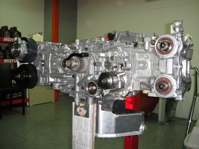

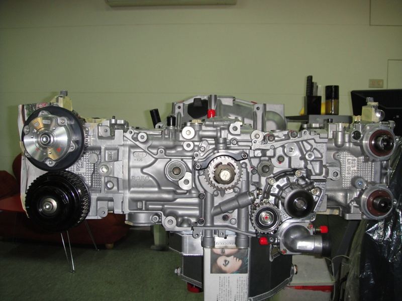

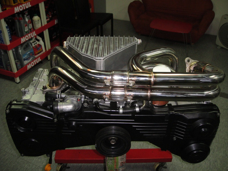

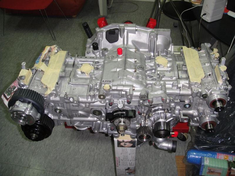

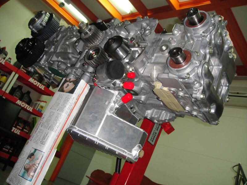

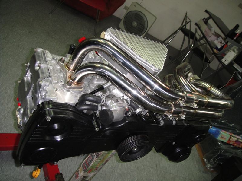

在空調房組裝的引擎半成品:

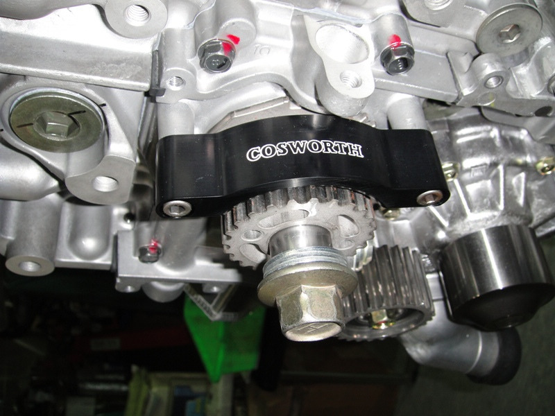

組裝完成的B25C引擎:
