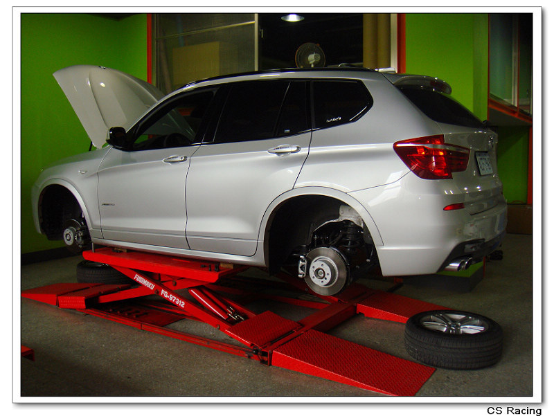

預告一下正在進行中的客製化訂製工作

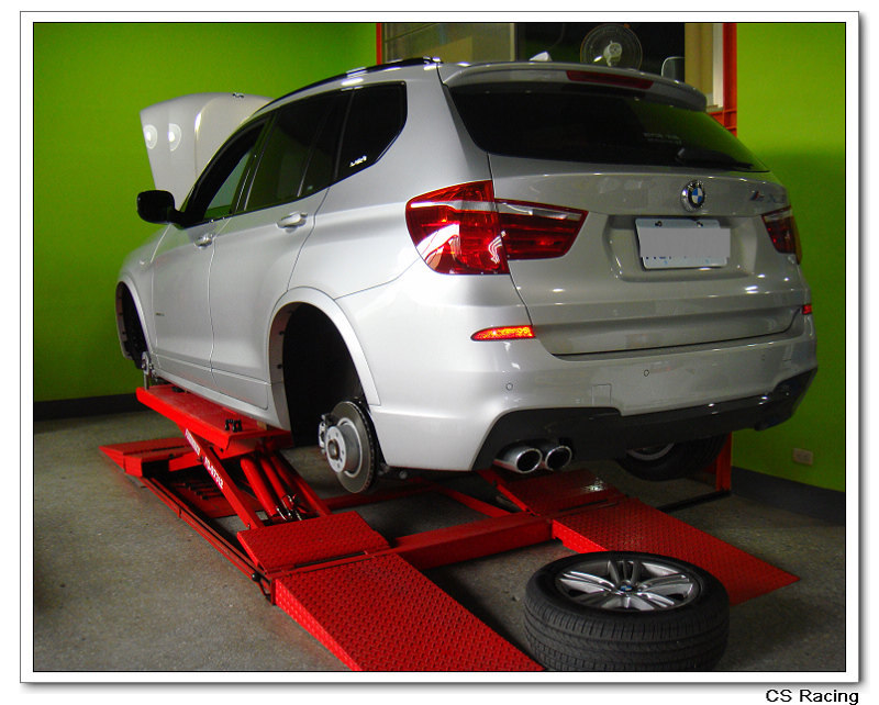

這次訂製的項目是煞車系統

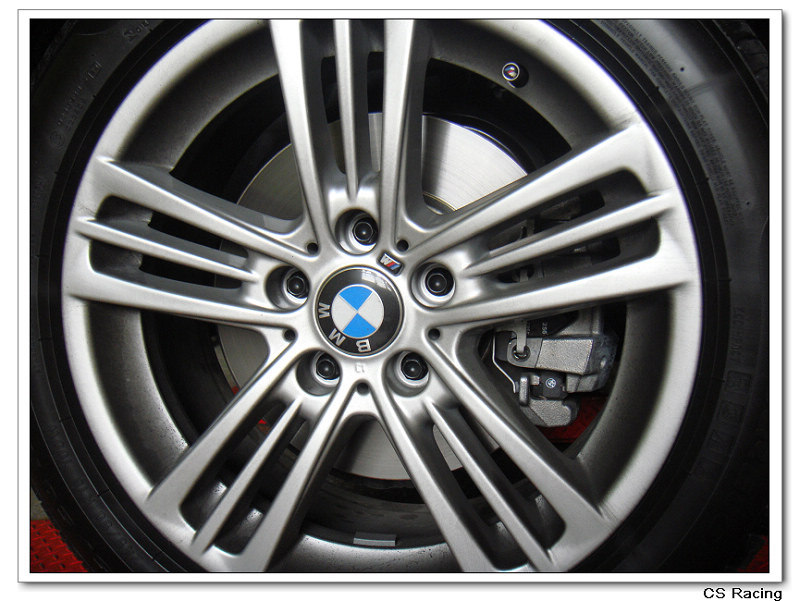

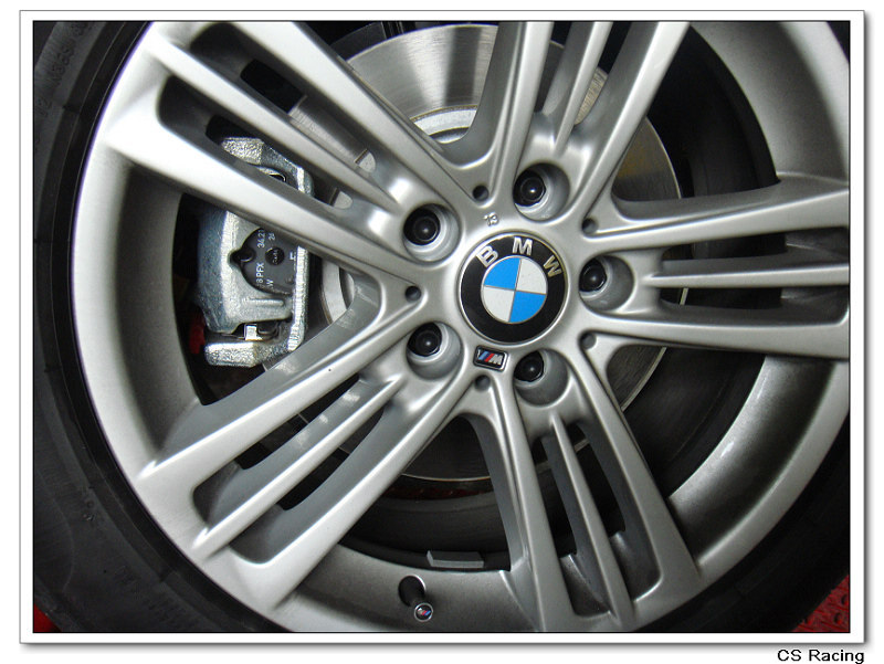

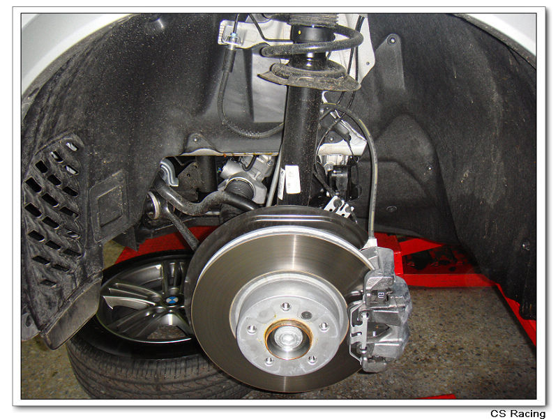

前輪

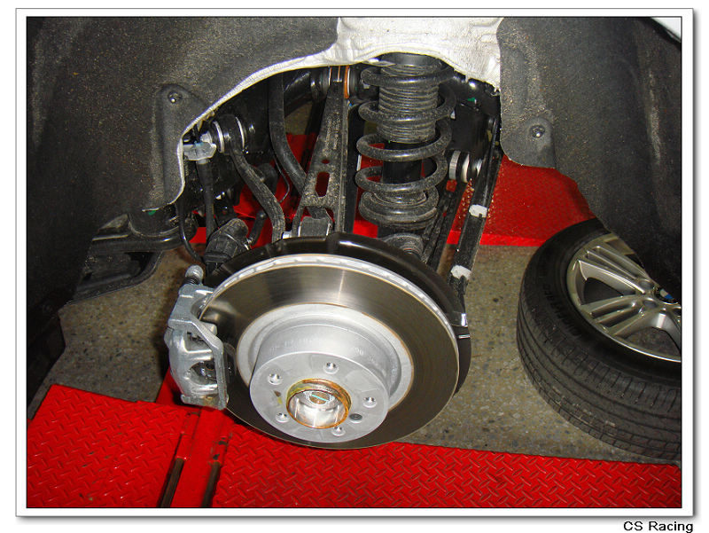

後輪
前輪
後輪

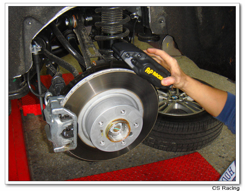

車主上一年訂車時來電詢問過 X3市面上沒有專用套件 如果一定要上AP可以嗎?
我們當時回復 要先看車才知道如何選擇 應該只是難度高低 沒什麼不可以的!
4月下旬交車了 很快的車主不但把車開來了

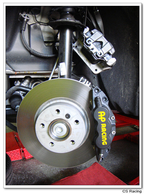

同時還帶來了 車主 精心挑選的AP卡鉗
車主對於挑選卡鉗尺寸很有心得 不過有一點失算嚕 選擇有固定座的會更合適
CP5570 對向6活塞卡鉗
對應的碟盤尺寸 Suits Ø330 x 28 or 32mm thick discs

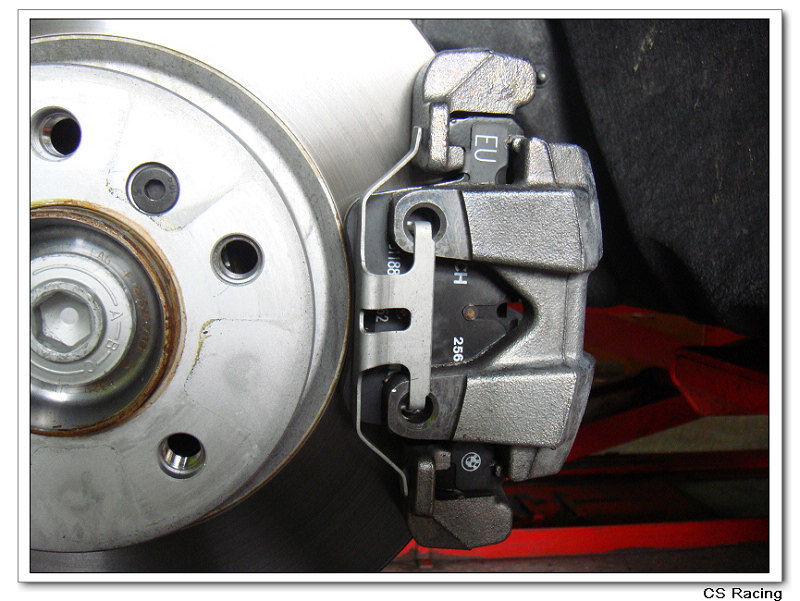

X3的煞車系統是完全沒有安裝轉接座的空間
在安全性為首要條件下 我們如何破解這個難題呢?

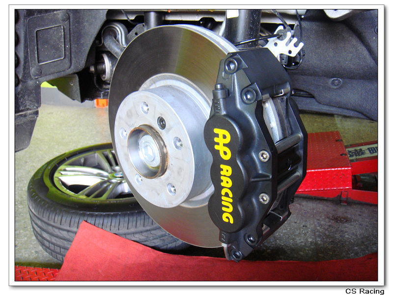

這是後輪的 CP7600 4活塞卡鉗
對應的碟盤尺寸 Suits Ø295 x 24mm thick discs.

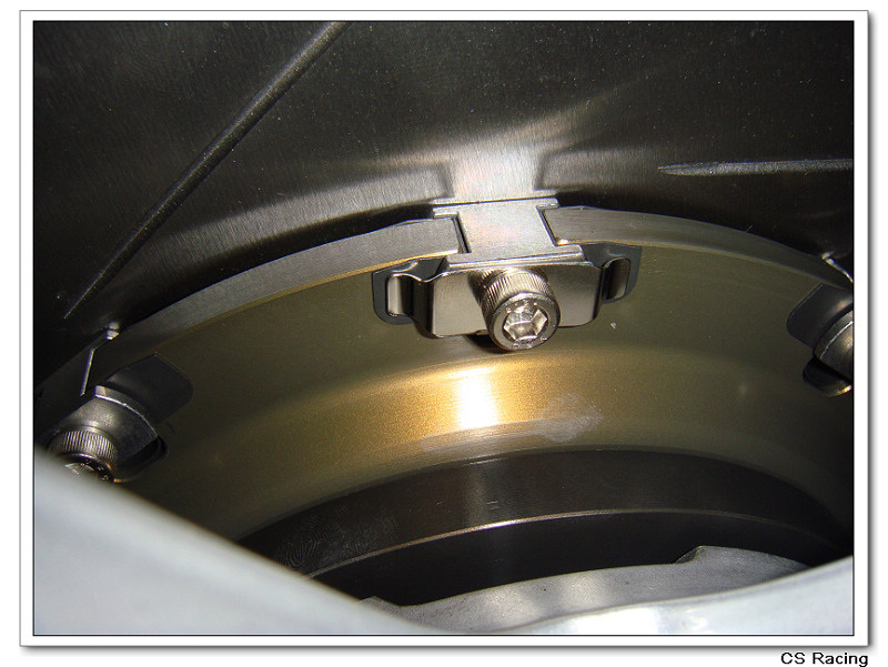

訂製的全浮式浮動碟 (前輪)
一般的碟盤在卡鉗夾緊時會偏移 浮動碟的設計讓碟盤置中 並解決碟盤受熱膨脹的問題
材質及硬度也比一般碟盤來得耐高溫 浮動原理使密合度提高 煞車反應更靈敏

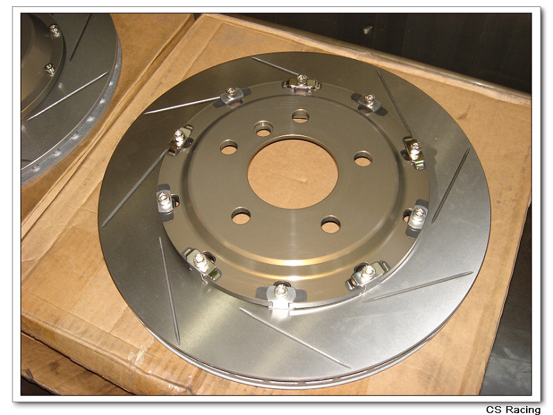

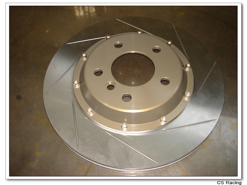

two piece劃線通風碟 (後輪)

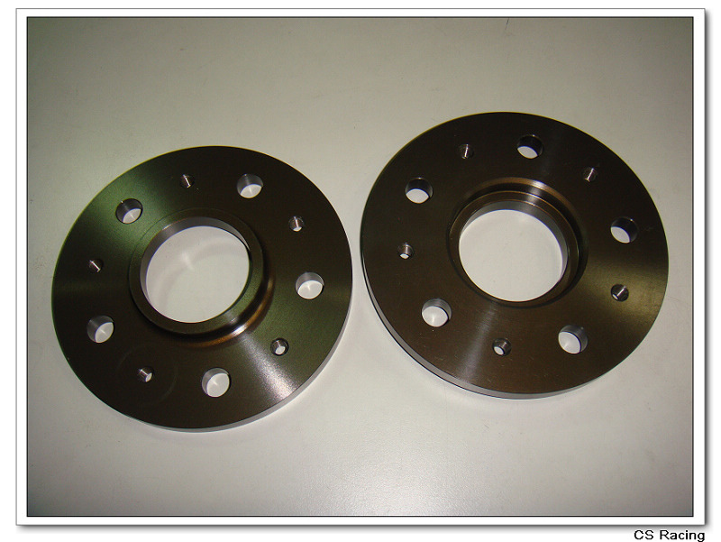

一體式輪軸墊片

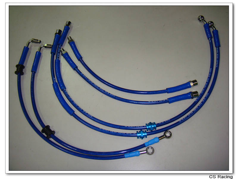

訂製的專用金屬油管

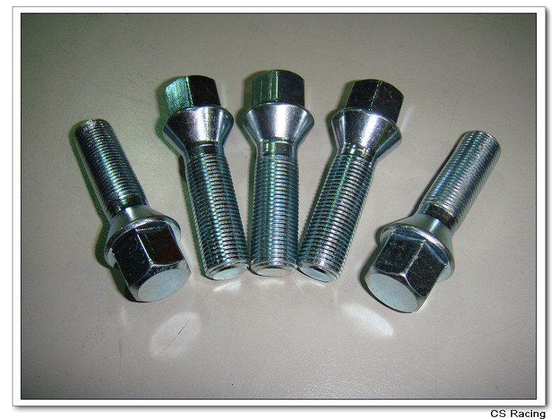

加長螺絲
行車安全性的首要關卡 可不是裝得上去就可以過關的
設計、材質、訂製加工、熱處理、表面處理 樣樣都不能省
因此訂製的時間更長

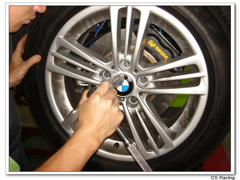

按照我們的設計來模擬 轉接座完工後的實裝照
前浮動碟 CP5570卡鉗已在最安全的程度內做了小幅度的修改

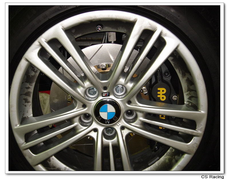

相同的後輪也是模擬完工的樣貌
卡鉗也一樣做了小幅度的修改 來放大碟盤 強化煞車效益
